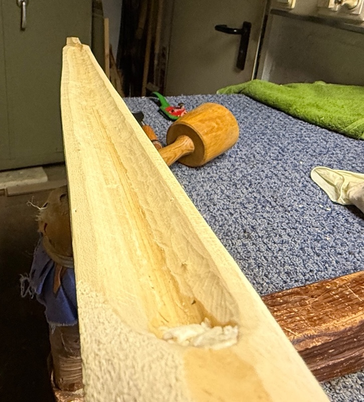

Ich habe die Dicke der WA auf 25mm runtergearbeitet, den uWA schmaler als den oberen gemacht, das HLD weiter bis auf den Markkanal runtergearbeitet und noch ein wenig am Griff geraspelt. Ich habe den Kanal im Griff mit Tempo ausgestopft damit der möglichst nicht reisst. Noch hats keine Risse, aber er verdreht sich ganz leicht im Uhrzeigersinn. Gewicht: 1250g.
Bilder kommen gleich, ich muss erst Schnee schippen.

der Griffbereich
der Griffbereich

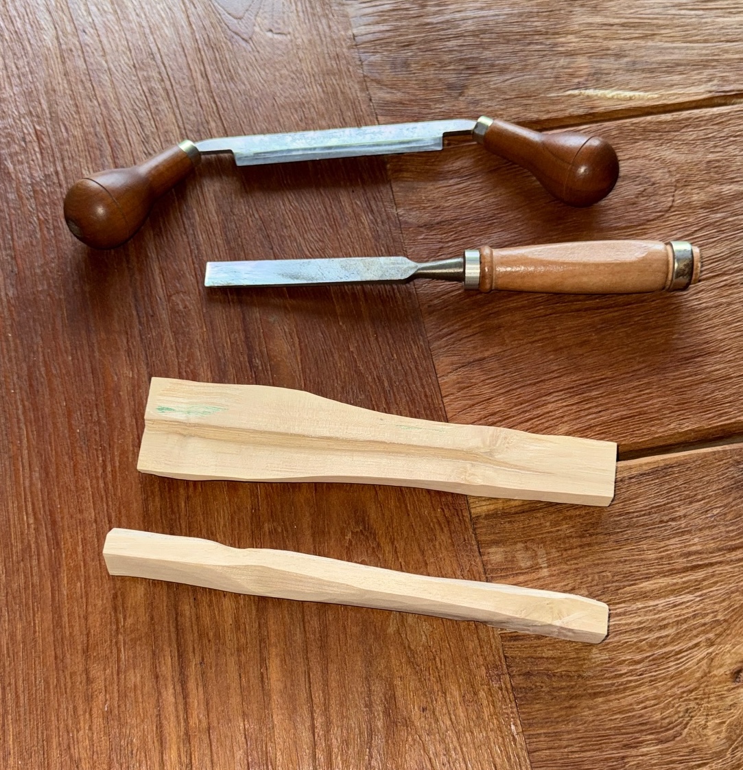

Heute habe ich es geschafft den Holler nicht zu bearbeiten, dafür habe ich die Reststücke schon mal grob in Form gebracht.
Reststücke für die Nadelfades
Zuletzt geändert von Roby-Nie am 11.01.2026, 18:35, insgesamt 1-mal geändert.

Super Projekt! HLD habe ich auch einmal bei Holler versucht, war aber zu schwach und hat sich zur Seite verzogen, Deiner sieht besser aus!, auf die Nadelfades freue ich mich, übersteigt mein Vorstellungsvermögen😎, lG Stephan

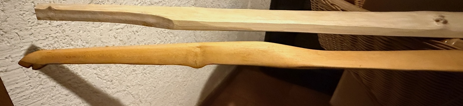

Vielleicht ist Fadeout ja nicht die richtige Bezeichnung. Ich meine den Übergang vom Wurfarm in die Nadel.
Da brauchts halt ein wenig mehr Dicke für die Nadel und der Markkanal macht das bei meinem Sapling zunichte.
Ergo aufdicken mit den Reststücken.
Übergang bauchseitig
Übergang von der Seite

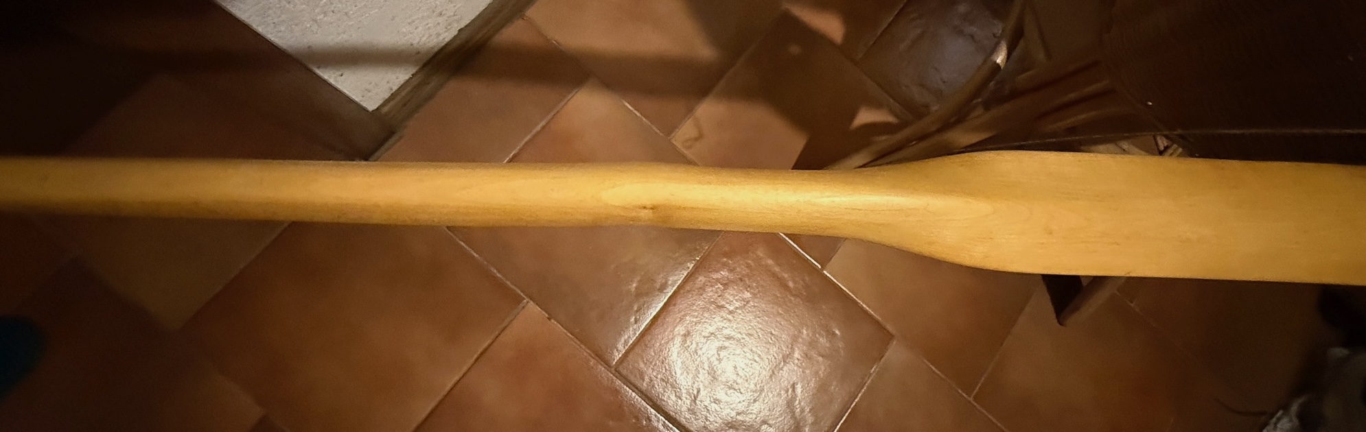

Ich habe weiter am HLD gearbeitet. Leider ist der Markkanal in Bereich der Nadel unten aussermittig, was das einpassen der Aufdickung schwieriger machen wird.
Gewicht: 1150g. Noch viel zu schwer, auch wenn er sich beim bearbeiten schon viel trockener anfühlt.
HLD kommt voran
HLD kommt voran

Du hast ja schon Erfahrung mit HLD oder?
Mir kommen die Seiten langsam etwas schmal vor...
Aber sieht super aus, bin gespannt.
Beiträge: 3266
Hat Dank erhalten: 161 Mal
Re: Saplingbow 18, Roby-Nie, Holunder
Beitrag von Benedikt »
Indie12 hat geschrieben: ↑12.01.2026, 11:17 Du hast ja schon Erfahrung mit HLD oder?
Simon schreibt in dem HLD Artikel auf seiner Website, die Seiten sollten dünner als das Profil in der Mitte sein, damit die Kräfte, die dir im Auszug den Wurfarm etwas platt drücken nicht auch gleich den Wurfarm in der Mitte spalten. Klingt schlüssig für mich, mein erster HLD steht allerdings noch aus.
