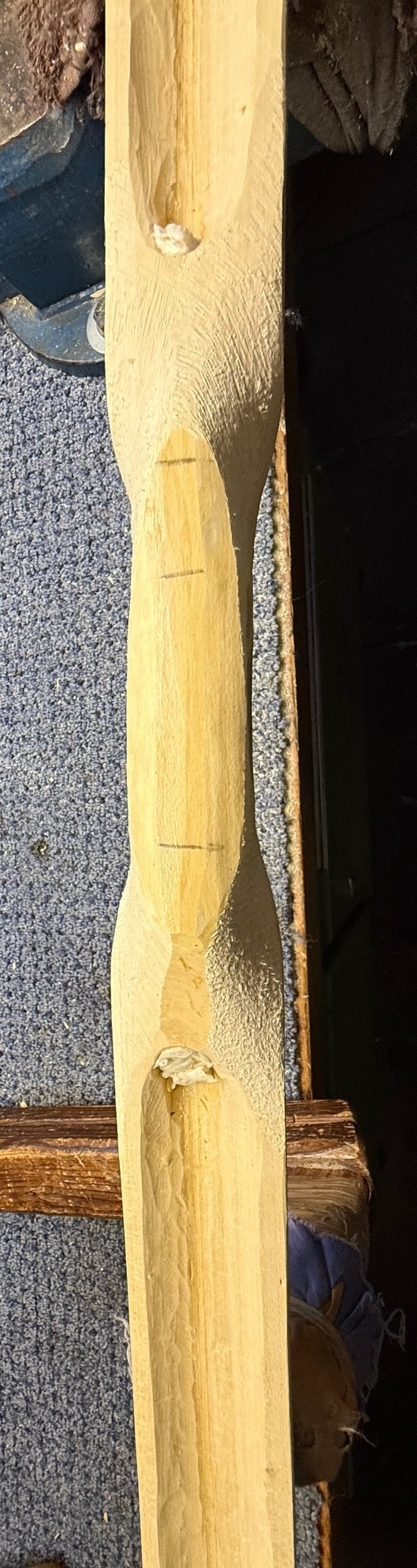

Heute in der Morgensession habe ich den Griff weiter ausgearbeitet und das Profil grob angelegt.
Ausserdem habe ich den Markkanal mit dem Rundeisen erweitert. Der Sapling hat einen so hohen Rücken, da werden mir die Wurfarme sonst zu schmal. Ich werde also Richtung HLD gehen. Ein HLD-Mölle also. Mal schauen. 1532g.
HLD ausgearbeitet
HLD ausgearbeitet
