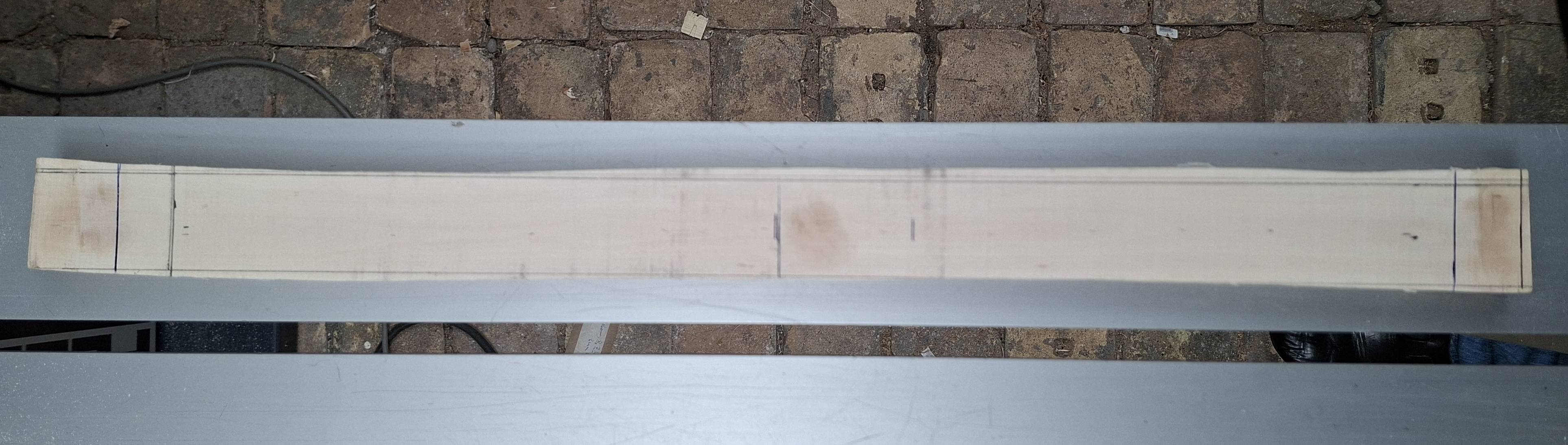

Jetzt endlich ist das Holzzeuch trocken. Heute hatte ich nochmal den kurzen Ast zurecht gebogen - maximal noch einmal biegen. Der lange Ast dürfte fertig gebogen sein. Je nach Wetterlage werde ich gegen Ende der Woche die beiden Teile aneinander anpassen.
Außerdem habe ich heute Powerlam und Backing fertig geschnitten (Bandsäge) und geschliffen (Bandschleifer mit 40er und 60er Schleifmittel).
Die Fotos sind nicht optimal fokusiert und teilweise unscharf, ich bitte das zu entschuldigen.

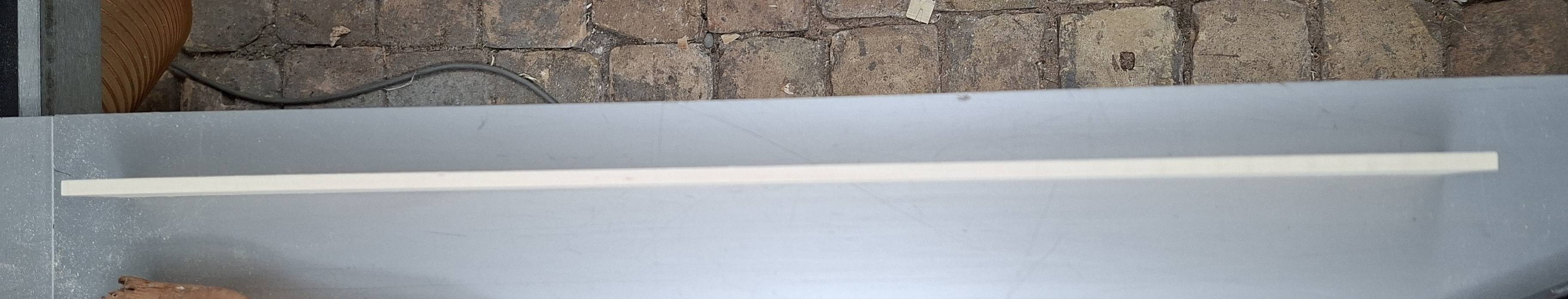

Powerlam roh
Powerlam roh
Das rohe Powerlam wurde zunächst einseitig mit meinem ollen Bandschleifer plan geschliffen. Dann auf 50 cm gekürzt, seitlich einigermaßen begradigt und auf ca. 5 mm Dicke geschnitten
Zwischen schritt Powerlam tapern. Damit ich so wenig wie möglich schleifen muss, schneide ich mit der Bandsäge Stufen

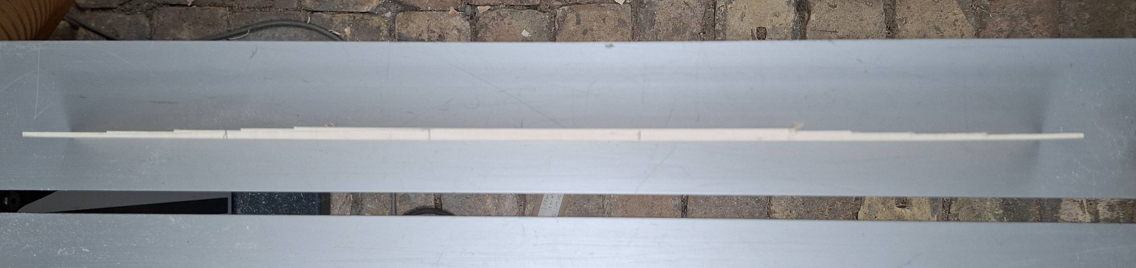

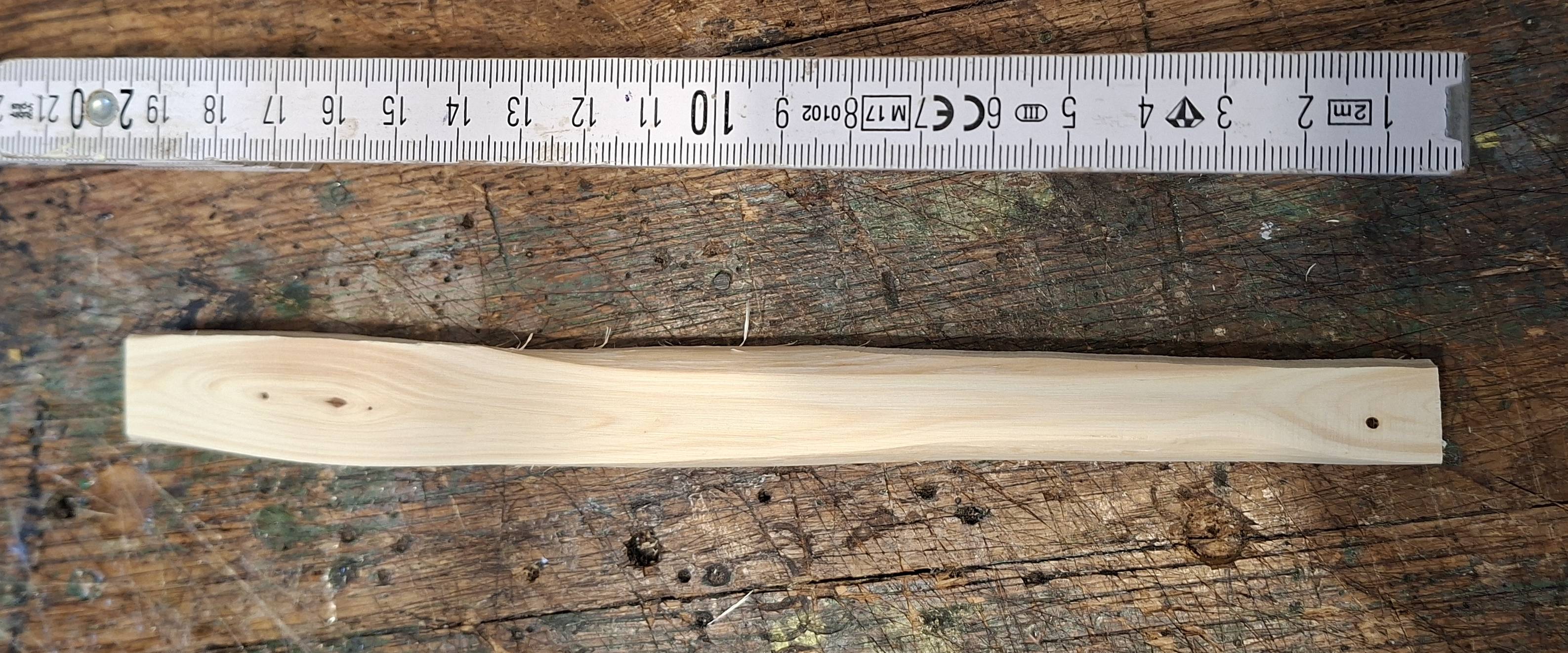

Powerlam fertig getapert

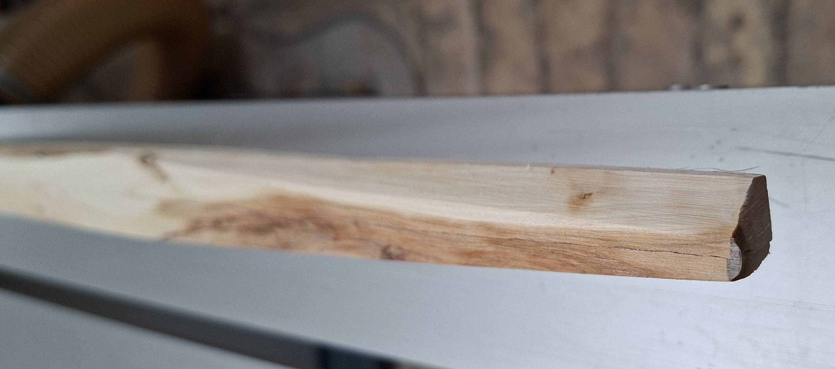

Backing roh
Backing roh

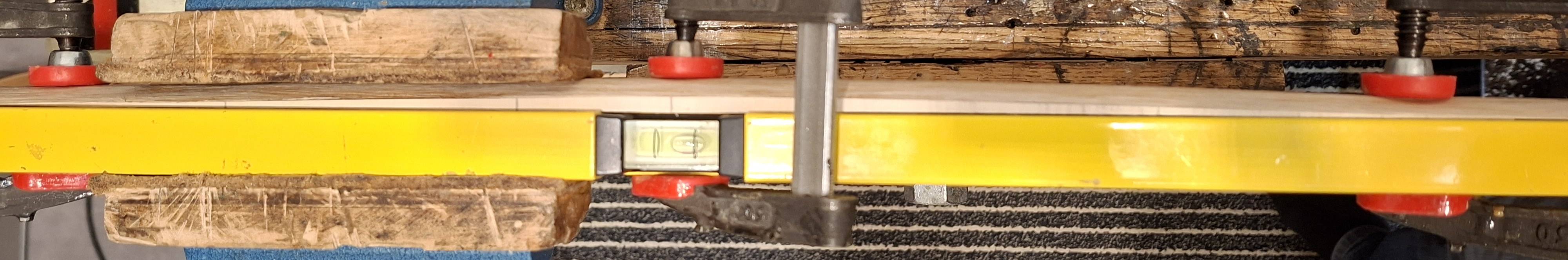

Backing probeweise zusammen mit Powerlam aufgespannt. Praktisch fugenlos

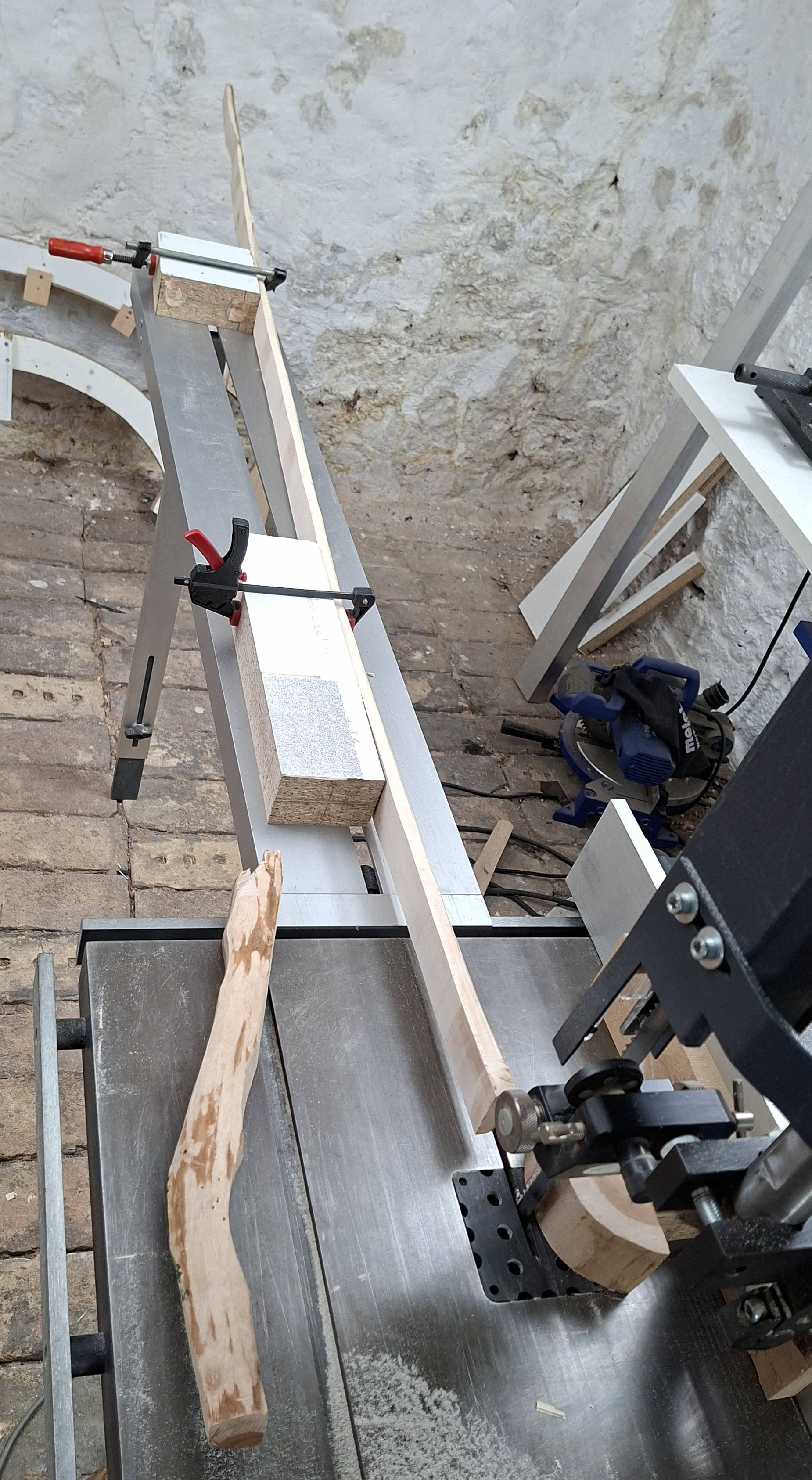

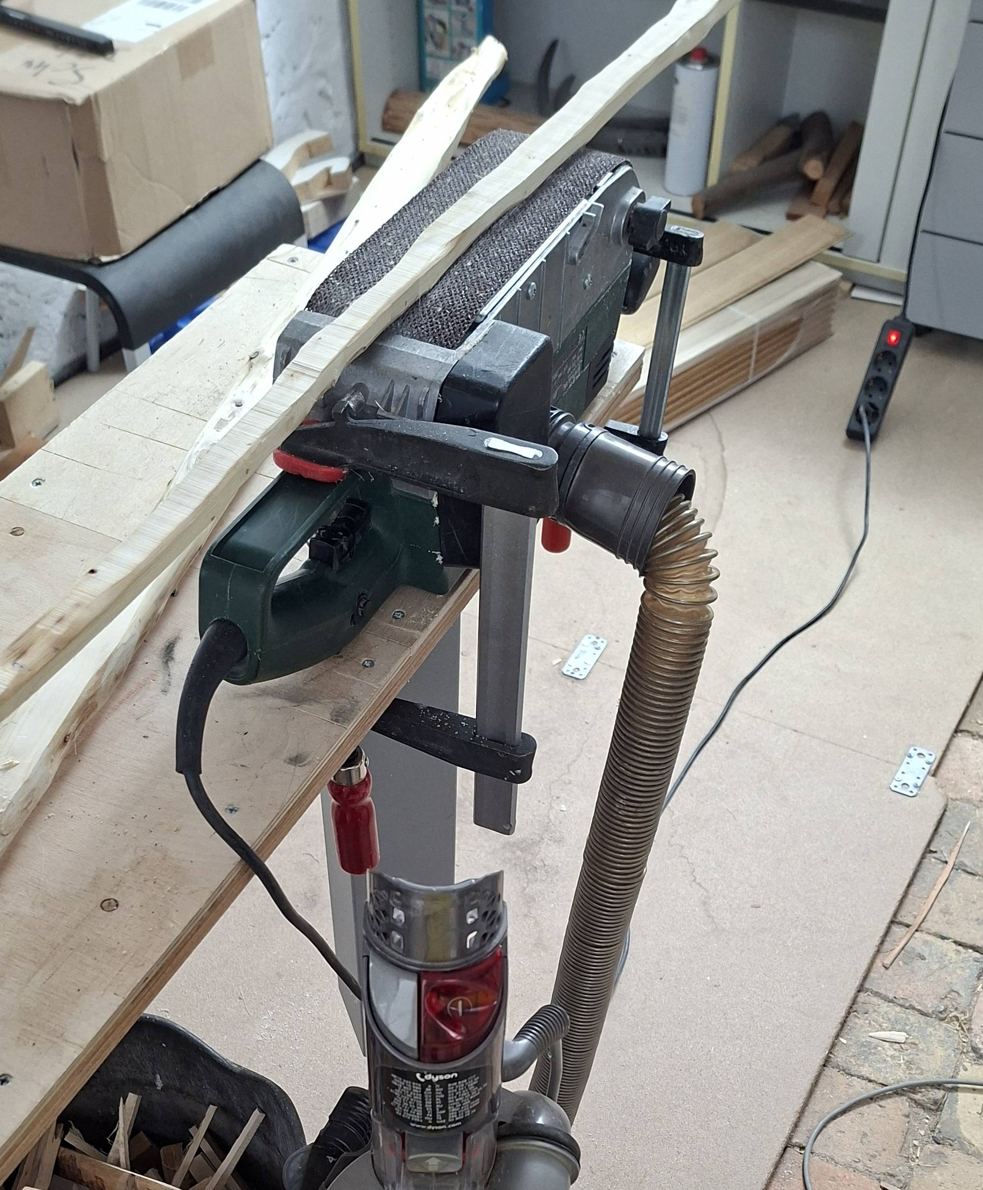

Der Maschinen-Bediener mit Staubschutz-Vermummung

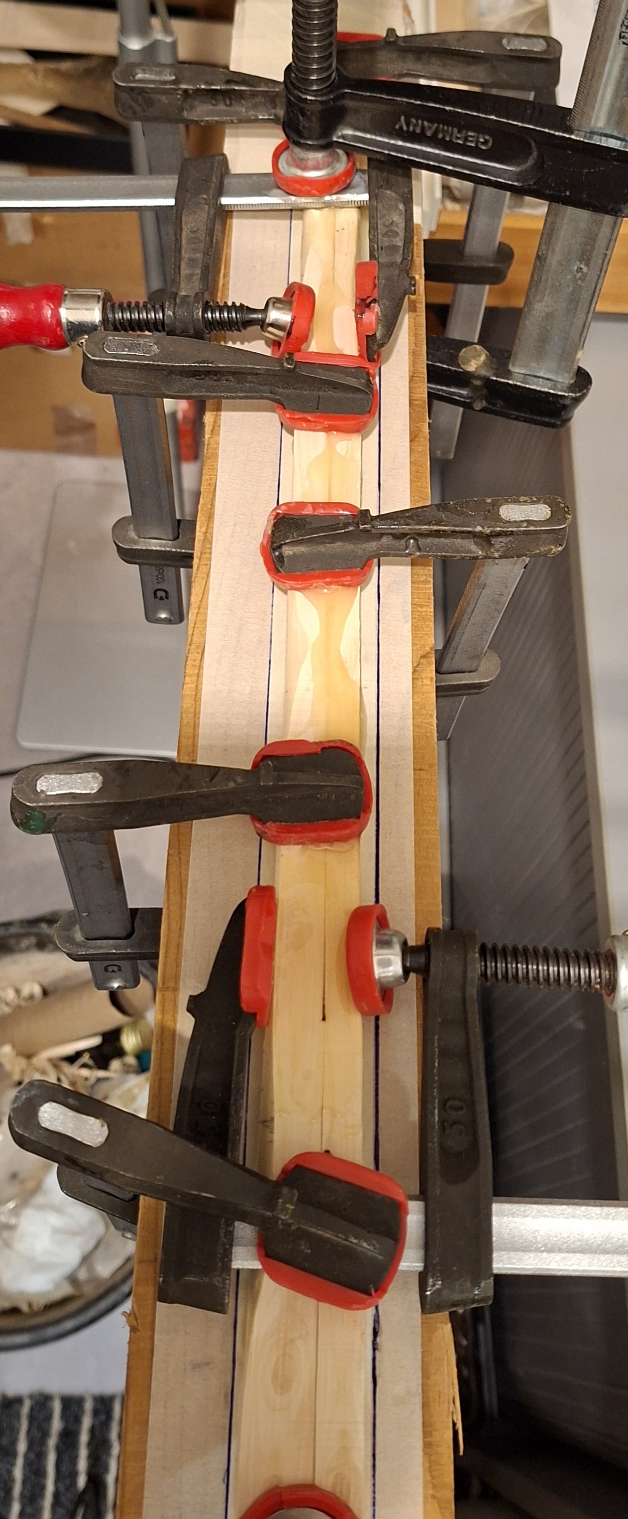

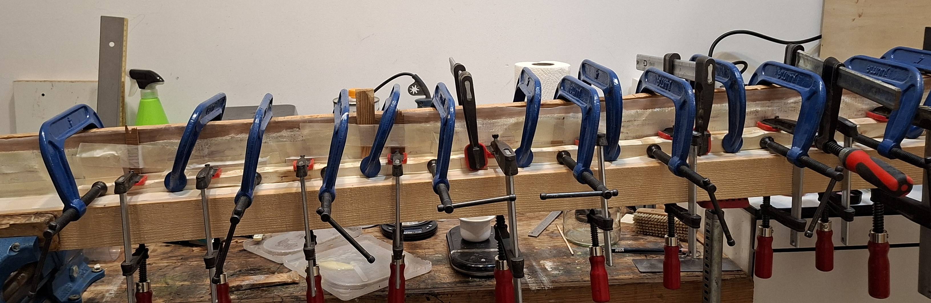

Weiter geht's. Heute wurde das kurze Stück Lebensbaum zum letzten mal gebogen. Danach beide Stücke aneinander angepasst und geklebt. Was noch nicht optimal gepasst hat, wurde beim kleben mit Hilfe von Zwingen passend gemacht >:)
Das kurze Stück mit der Bandsäge schmaler gesägt. Beide Stücke hatte ich zusätzlich noch auf der späteren Rückenseite grob geschliffen, damit Überstände nicht beim kleben stören und ich beide Hölzer möglichst plan auflegen kann
Werkzeug
Werkzeug

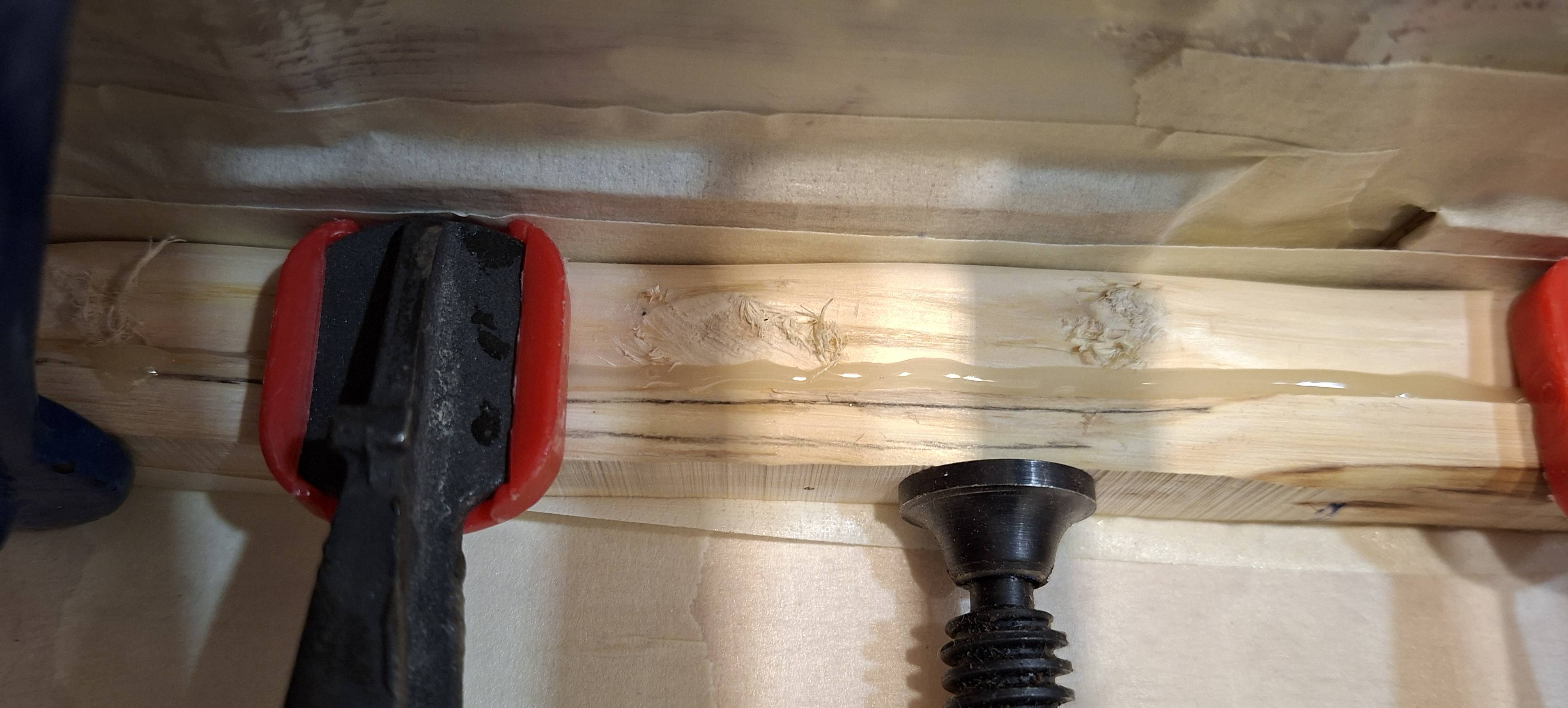

Malertape an eins der Holzstücke, damit der Kleber nicht unten wegläuft
Den Kleber föhne ich immer mit der HLP, um Mini-Luftbläschen zu entfernen. Heute nur mit 100° C, damit das Holz nicht zu warm wird. Es soll sich ja nicht wieder zurück biegen.
ausreichend Kleber benutzt

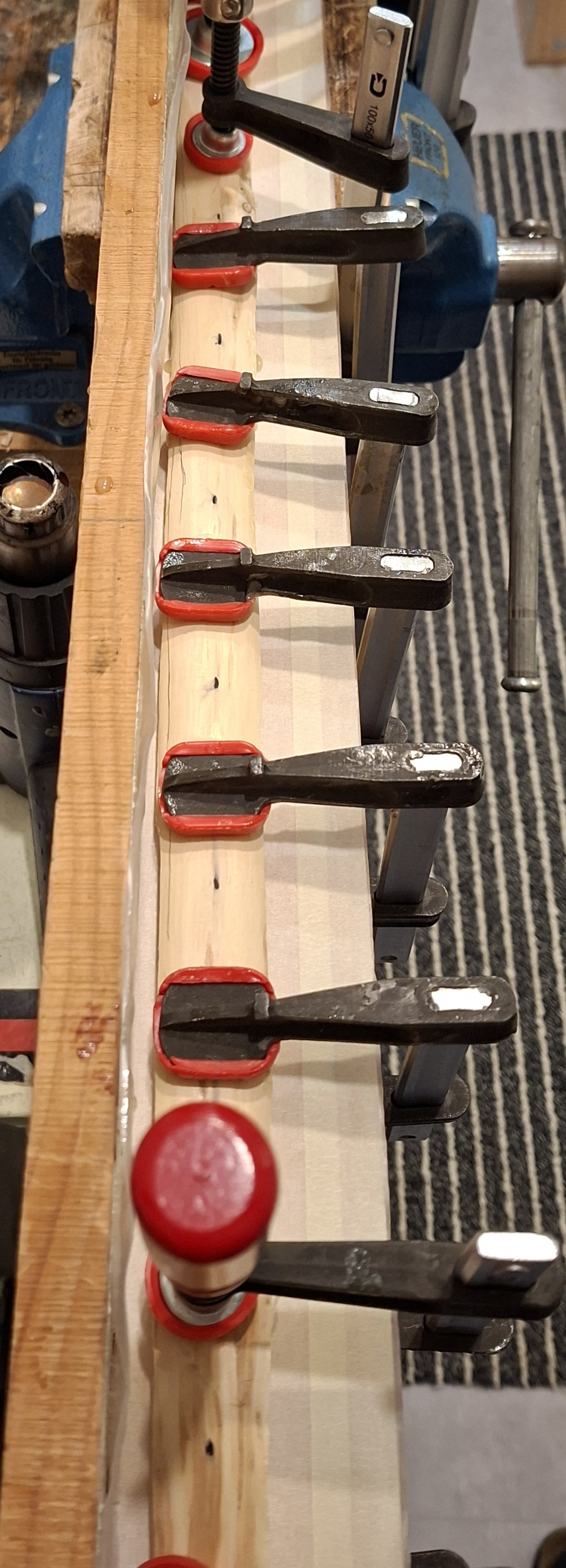

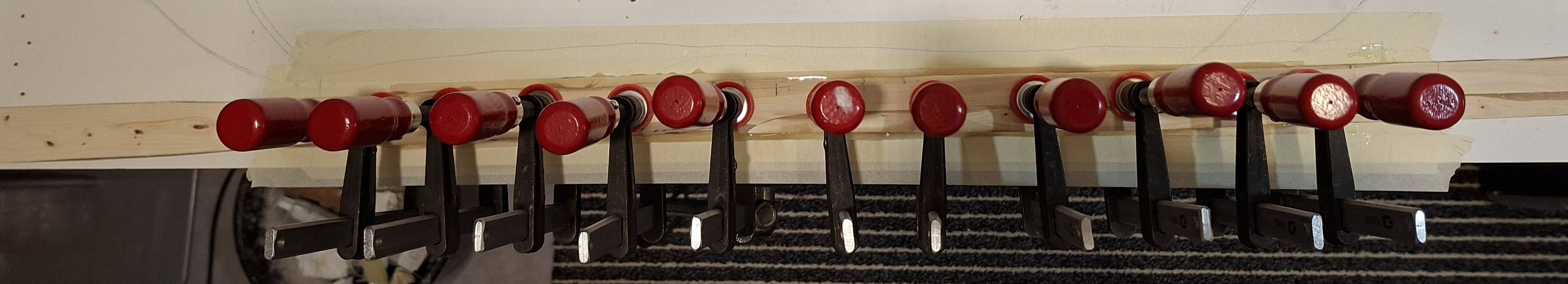

beide Stücke geklebt und gezwungen

ja wie Gail, da weist fast nicht welche (NICHT Baumarkt/Lidl usw...)Zwinge was im Sinn hat... Mega Projekt..

Die blauen Zwingen sind von Juuma, bei Dieter Schmid (feine Werkzeuge) gekauft. Kosten nicht viel.

Bei so vielen Zwingen werde ich neidisch😉, wenn ich das richtig sehe, dann ist das Hasellaminat auf beiden Seiten aus dem Rücken geschnitten, das heißt kein durchgehender Jahresring, lG Stephan
Beiträge: 6785
Hat gedankt: 274 Mal
Hat Dank erhalten: 402 Mal
Re: Saplingbow 18, Neumi, Morgenländischer Lebensbaum
Chirurg hat geschrieben: 31.01.2026, 19:23 dann ist das Hasellaminat auf beiden Seiten aus dem Rücken geschnitten, das heißt kein durchgehender Jahresring
Ich verstehe nicht, welches Laminat du meinst (das Powerlam hat keinen durchgehenden Jahrring, falls du das meinst. Das braucht aber auch keinen durchgehenden Ring). Das Hasel-Backing ist noch nicht geklebt und selbstverständlich ist das Backing von der Außenseite mit durchgehendem Jahrring.

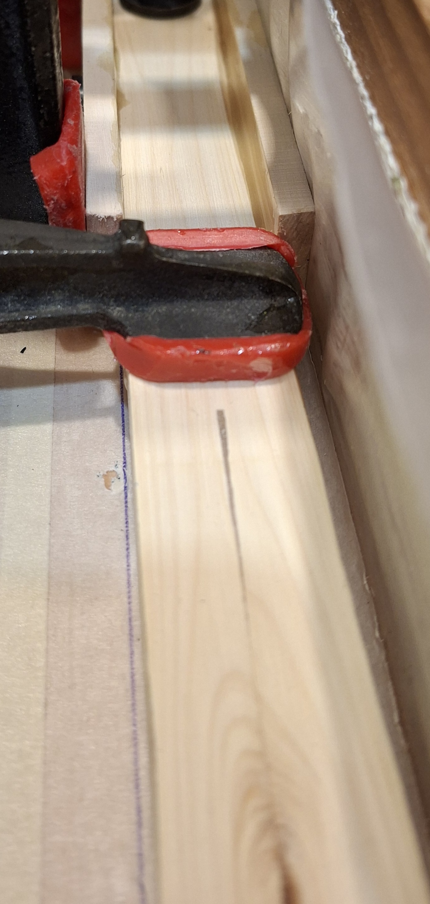

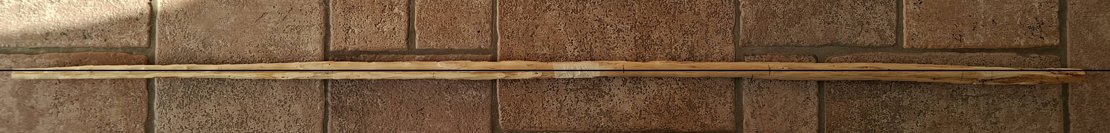

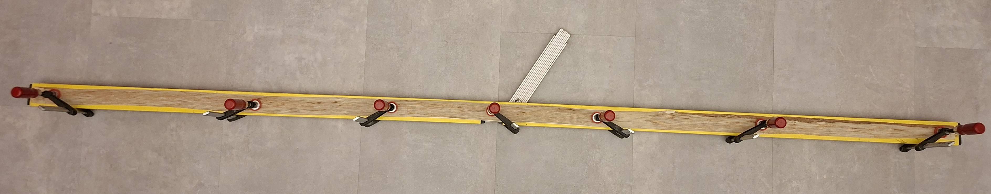

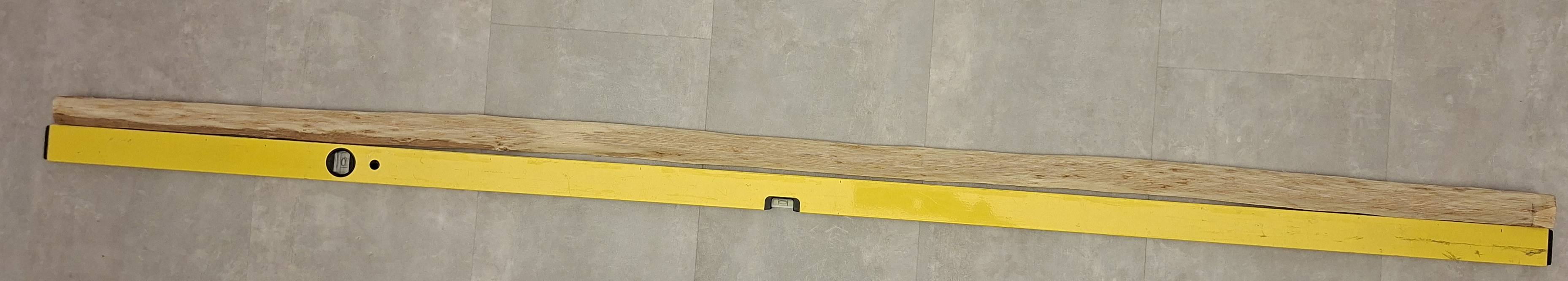

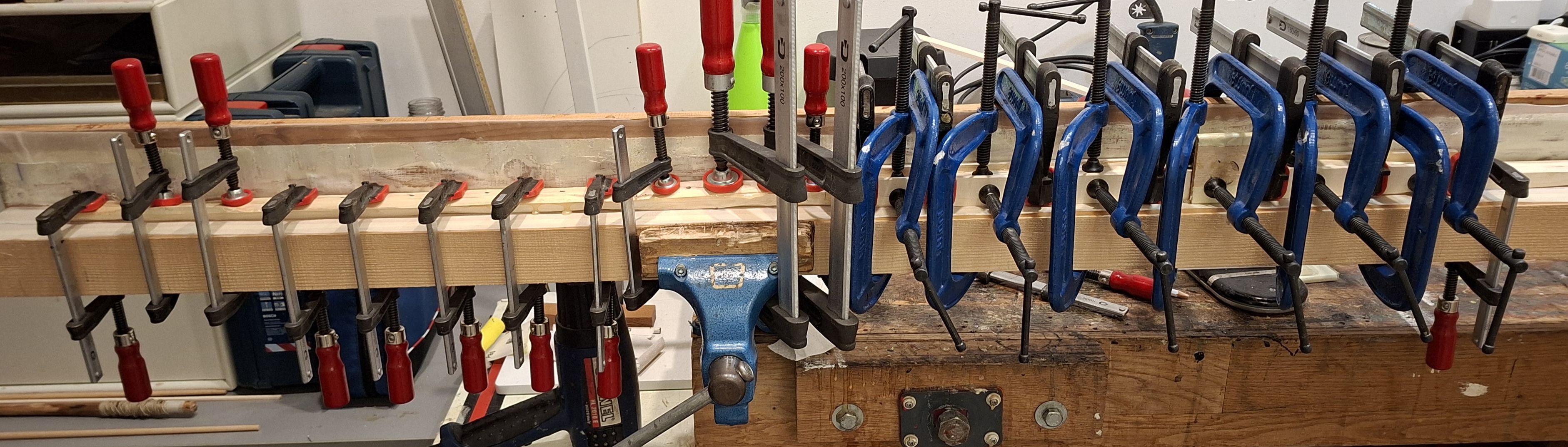

Heute Vormittag wurde die lange Stange nochmal gebogen und vorhin reduziert und geschliffen. Außerdem habe ich das Powerlam geklebt. Die zunächst als Rückenseite vorgesehene Seite wird jetzt die Bauchseite.

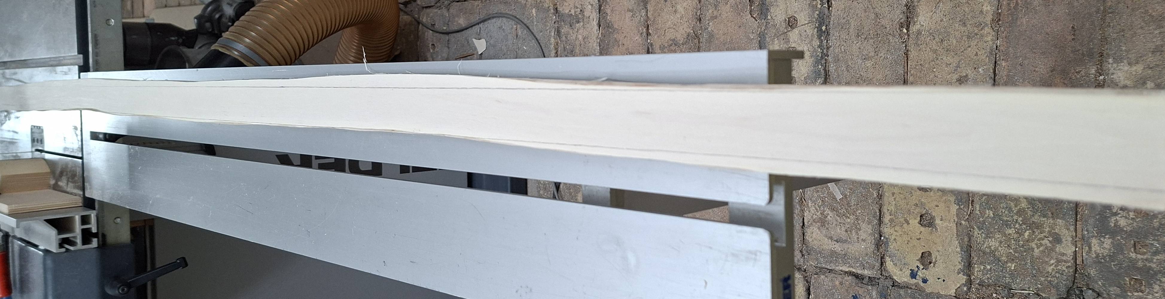

seitlich Abweichung, deswegen nochmal gedämpft und gebogen

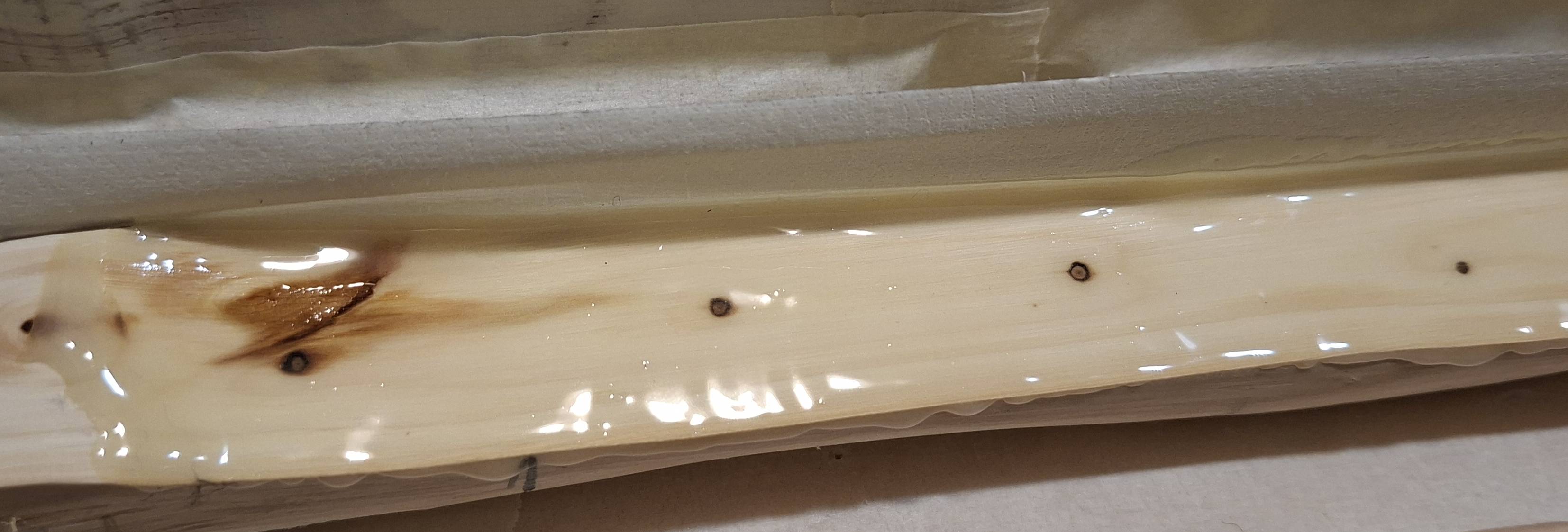

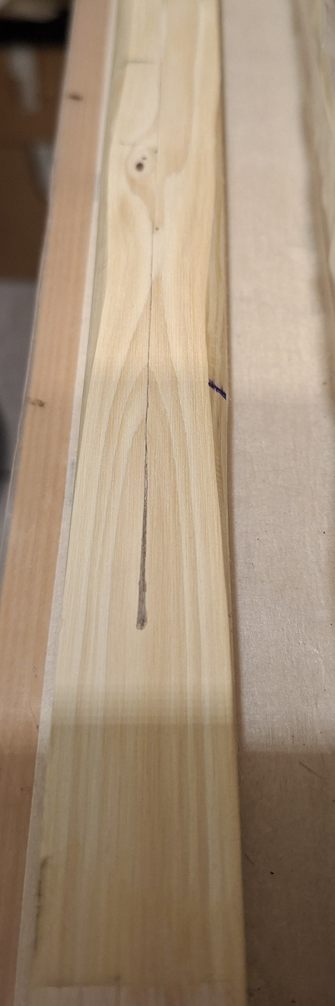

die Klebefuge des seitlich angeklebten Holzstücks
Powerlam (Hasel) geklebt

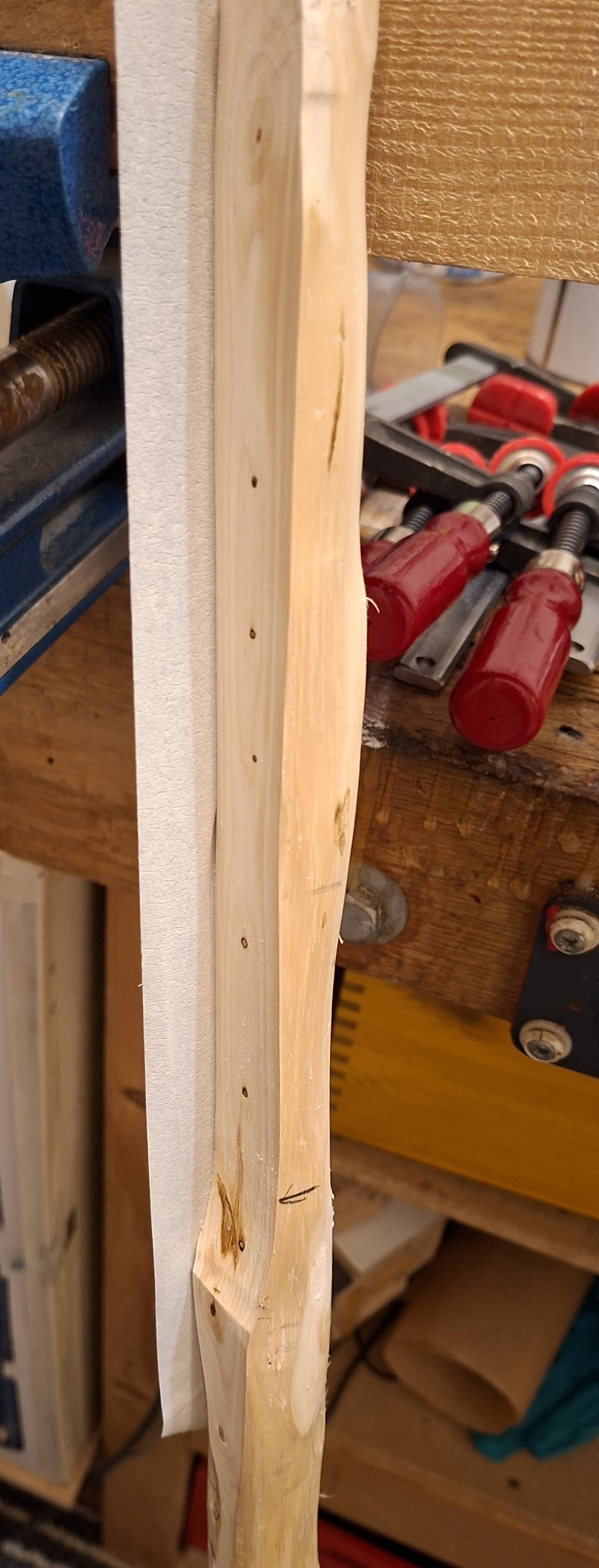

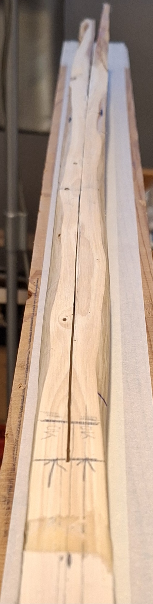

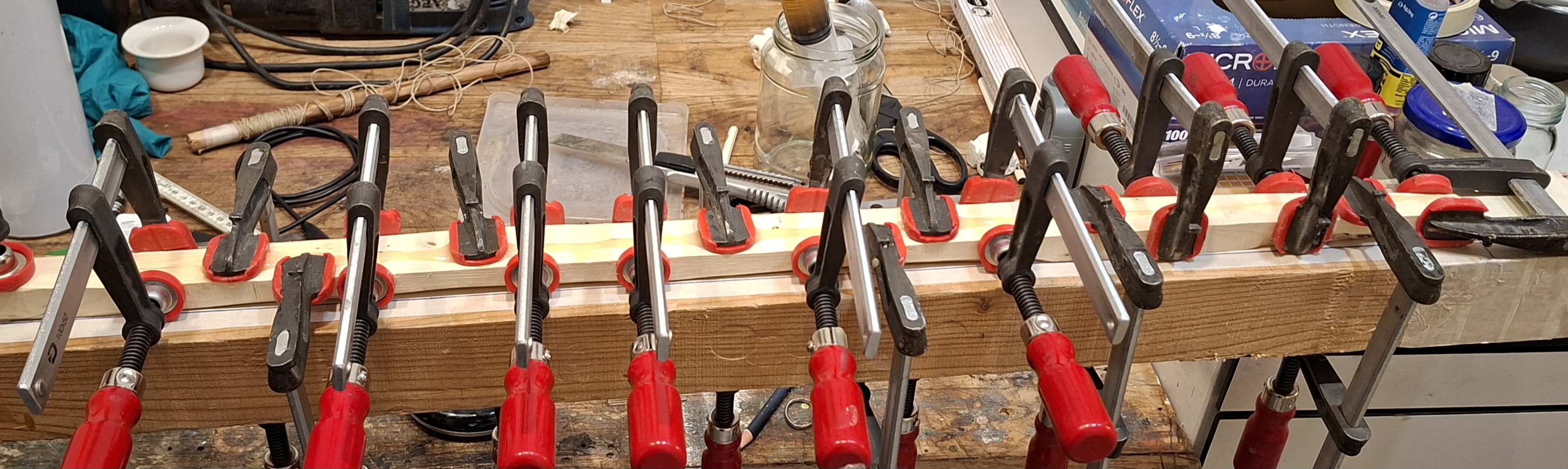

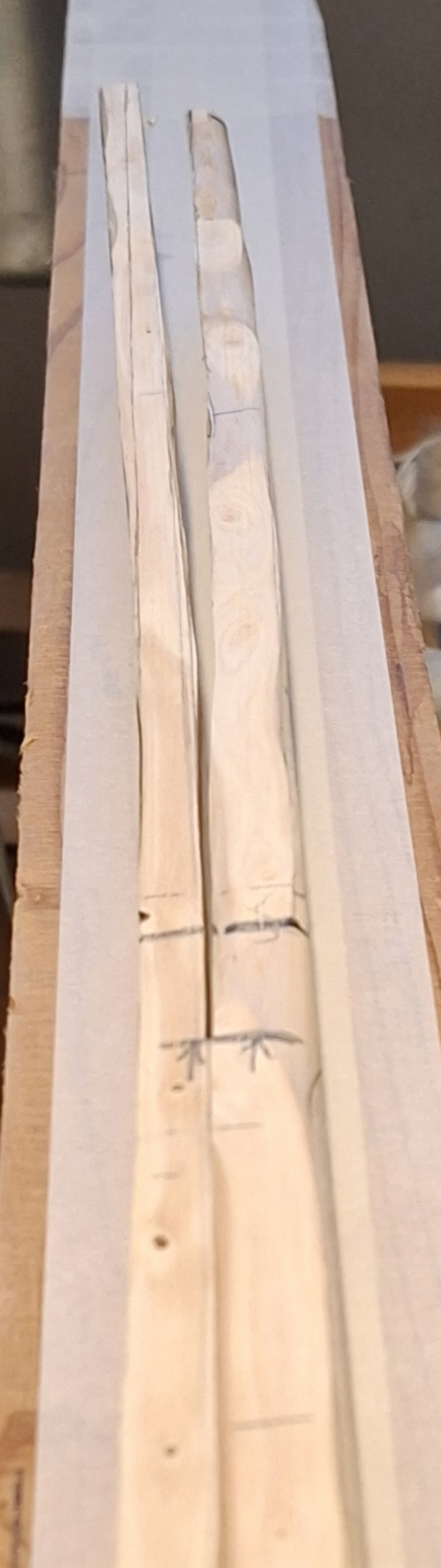

Hier mal wieder neue Infos:

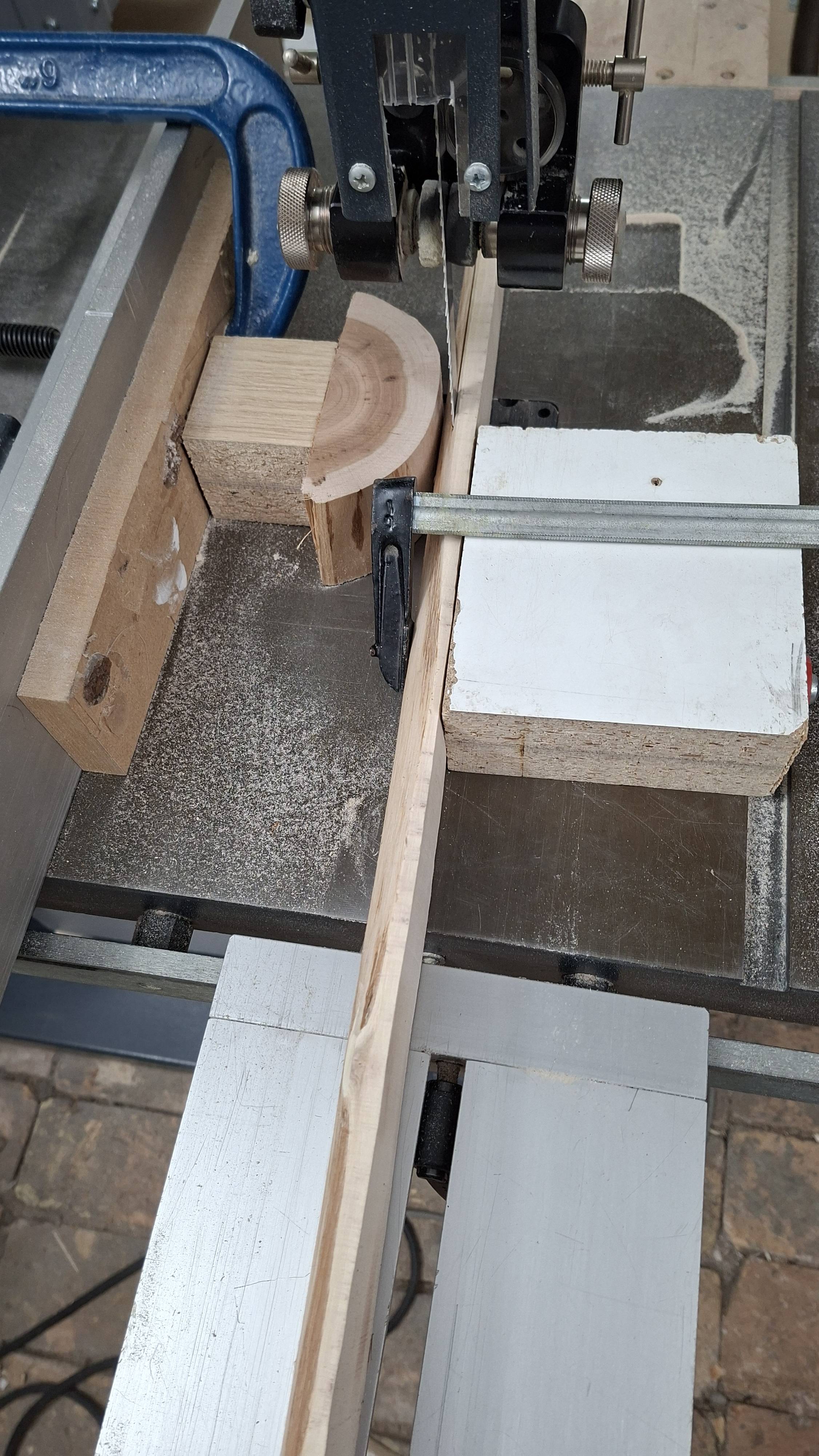

Da eine Seite des Konstruktes zu dünn ist, habe ich auf der anderen, zu dicken Seite bauchseitig ein Stück abgesägt. Dieses Stück wurde auf die zu dünne Seite geklebt.

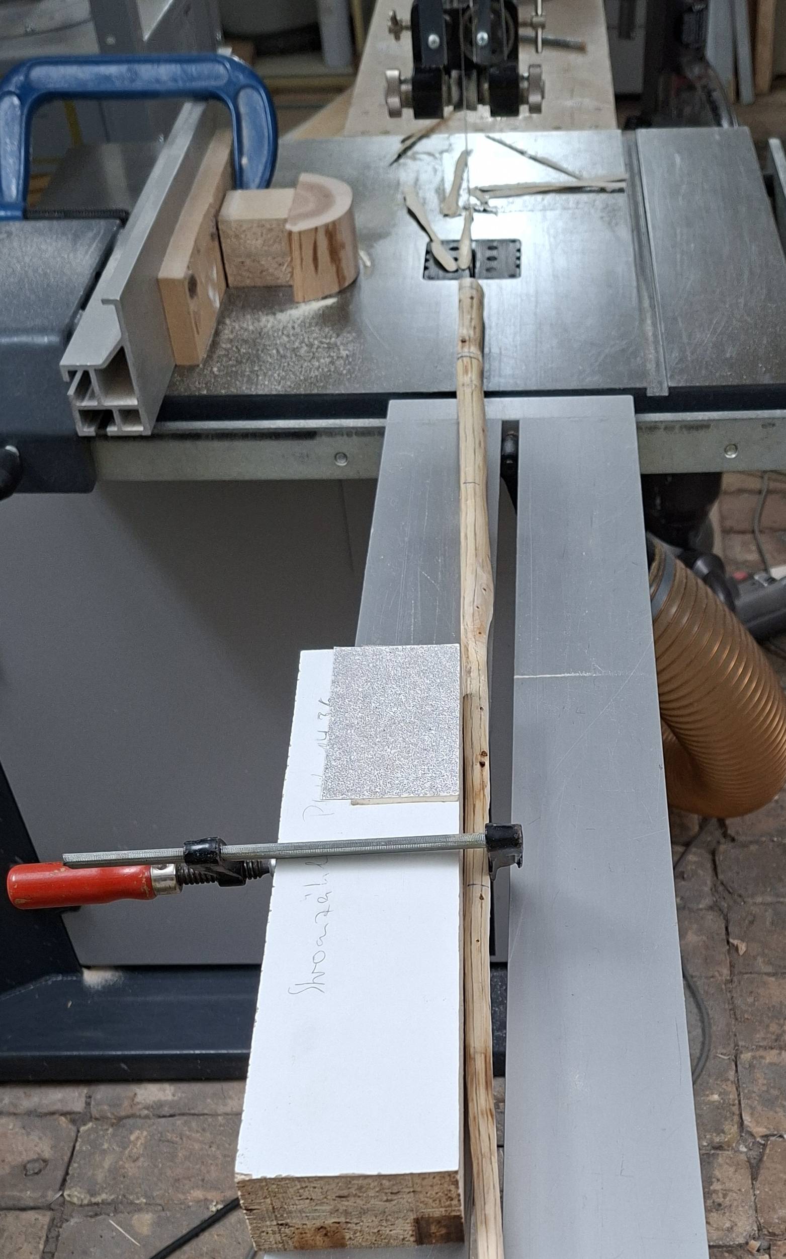

Außerdem war das Konstrukt noch immer nicht gerade genug. Ich hatte allerdings keine Lust mehr zu dämpfen, deswegen habe ich auf beiden Seiten mittig durchgesägt und wieder zusammen geklebt und dabei die seitliche Abweichung korrigiert.
Zusätzlich gab es noch eine seitliche Aufdopplung im Powerlam-Bereich, da mir 26 mm Breite zu wenig waren - Bauch und Rücken müssen abgerundet werden, es soll aber nur noch möglichst wenig Lebensbaum verloren gehen.

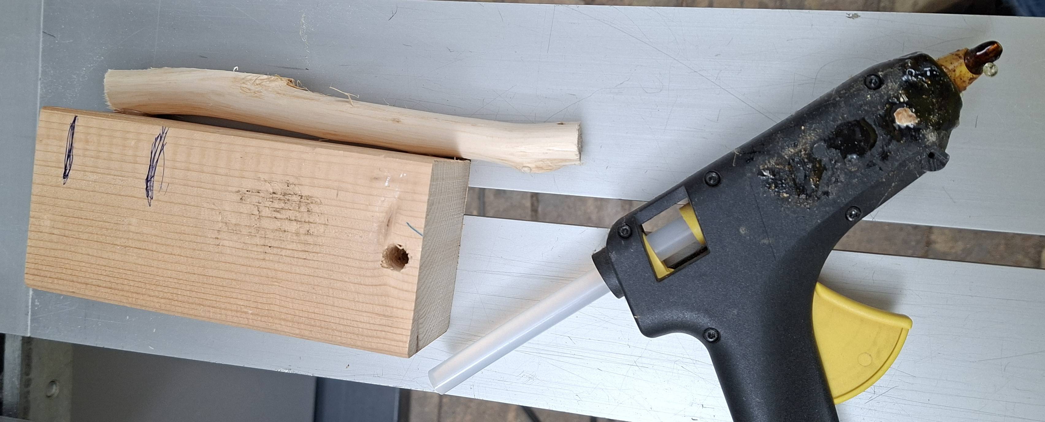

Das zukünftige untere WA-Ende war auf der benötigten Seite zu "abgefressen", deswegen habe ich aus einem Reststück Lebensbaum ein kurzes Stück passend auf das WA-Ende geklebt.
Und ein zusätzliches Hasel-Laminat wurde noch geschnitten, da mir das ganze Konstrukt zu dünn erscheint.
seitliche Abweichung des Konstruktes
WA Oben längs eingesägt
WA Unten längs gesägt
Längsschnitt Unten geklebt
WA Unten geklebt_02
WA Unten geklebt_02

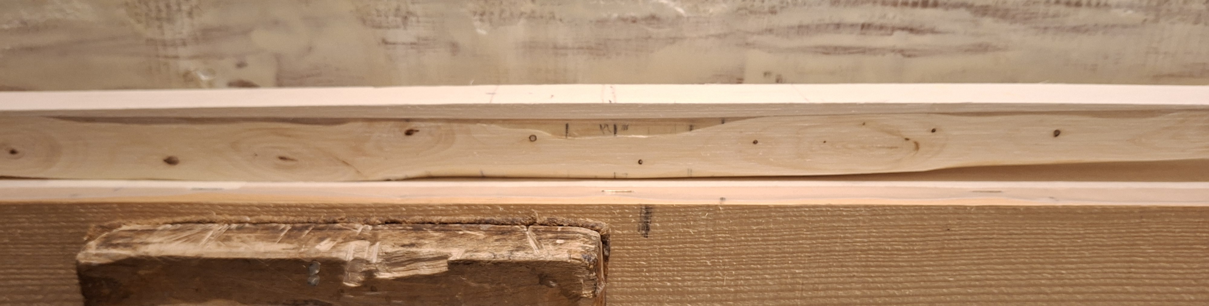

Powerlam-Bereich seitlich vor Aufdopplung 1
Powerlam-Bereich seitlich vor Aufdopplung 2
seitliche Aufdopplung im Powerlam-Bereich geklebt
geklebte Seitenteile ausgepackt

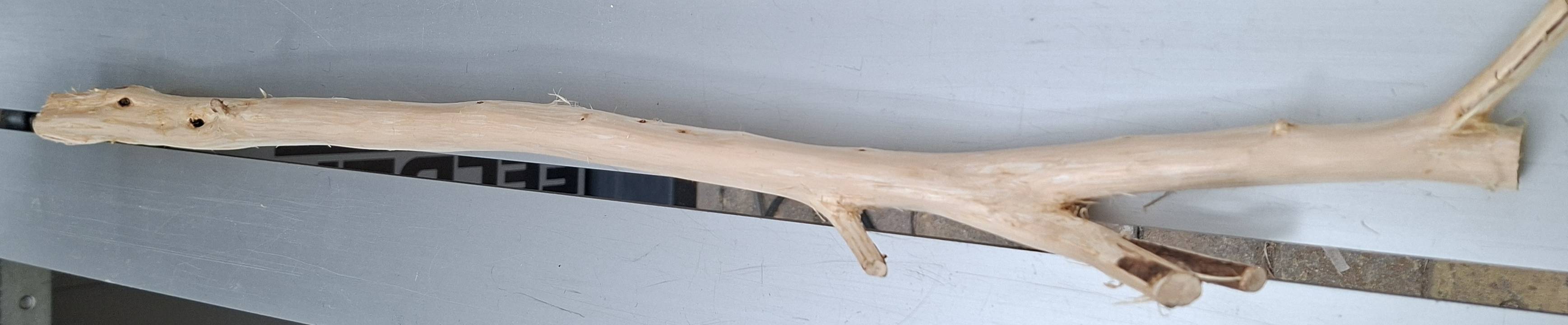

Reststück zum sägen an Holzblock geklebt

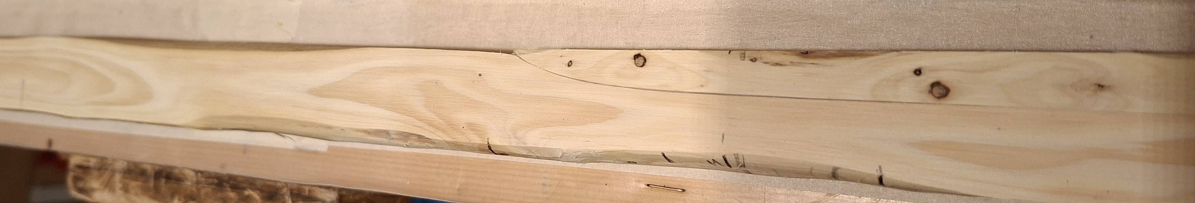

Hasellaminat markiert, um den Verlauf zu sehen
