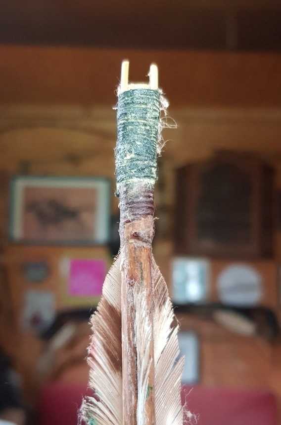

Anasazi hat geschrieben: 21.02.2026, 10:58 Die Nocke bei den aktuellen Holznocken ist leicht verdickt - es gibt dafür historische Vorbilder. Vielleicht hängt das mit der besseren Greifbarkeit bei bestimmten Techniken des Schiessens zusammen?
So ist es... bei Daumentechnik ohne Nockpunkt von Vorteil, bei Primärgriff ein muss...
Dieser historische tibetische Bambuspfeil z.B. hat am Schaftende 6,5mm und zur Verdickung wurden zwei Streifen aufgesetzt und gewickelt

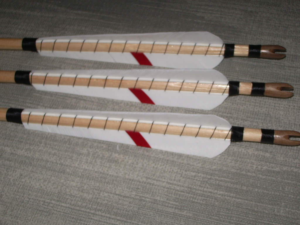

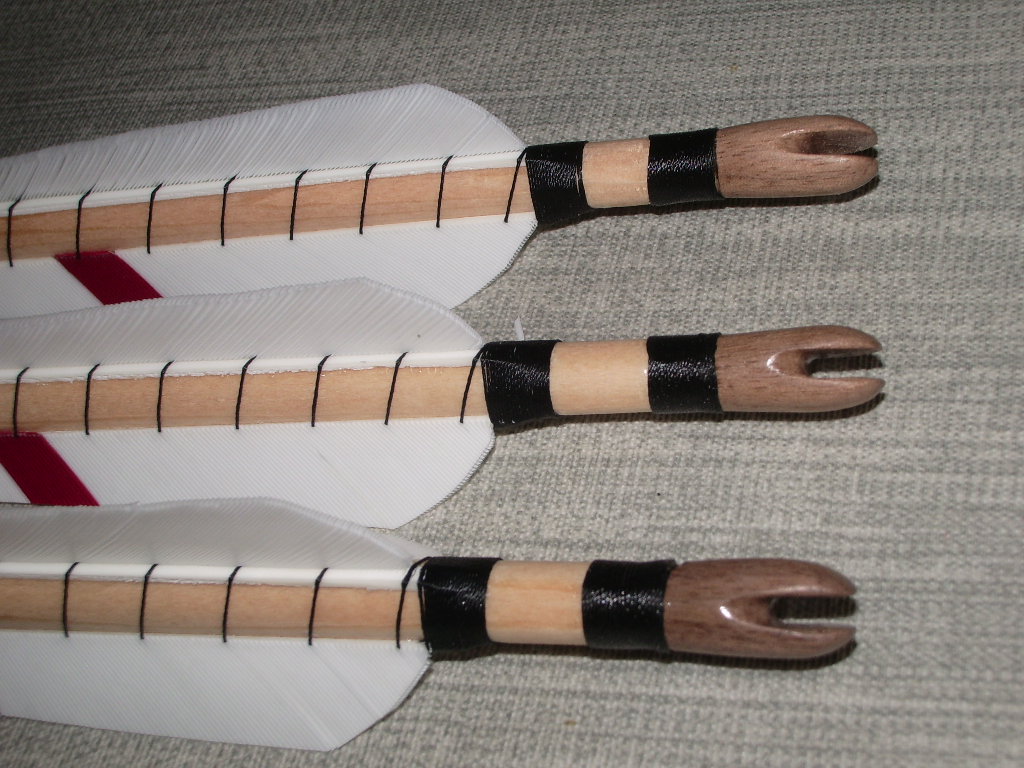

Jetzt was neues.
- Sitka Fichte mit Nocktaper auf 5/16"
. Spine 40-45 # ( nach dem tapern )
- Rohschaftgewicht 310 +/- 6 gr. ( nach dem tapern )
- Hartholznocke aus Walnuss
- Federlänge 5"
Gruß Rolf
Anasazi
Beiträge: 880
Hat gedankt: 31 Mal
Hat Dank erhalten: 102 Mal
Re: Pfeilpräsentationen 4
Beitrag von Anasazi »
Sehr hübsch.
Gefallen mir gut.

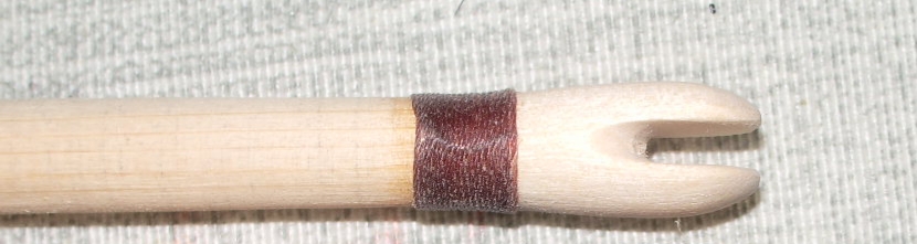

Beiträge: 3543
Hat gedankt: 33 Mal
Hat Dank erhalten: 185 Mal
Hi ,
Du kannst Holz schräg anschäften , dann kannst du die Nocken so ausarbeiten wie du möchtest. Das unten gezeigte Bild zeigt eine Nocken von mir, die mit Sehne Gesichert würde...ist aber ein Flightpfeil.
LG Markus
