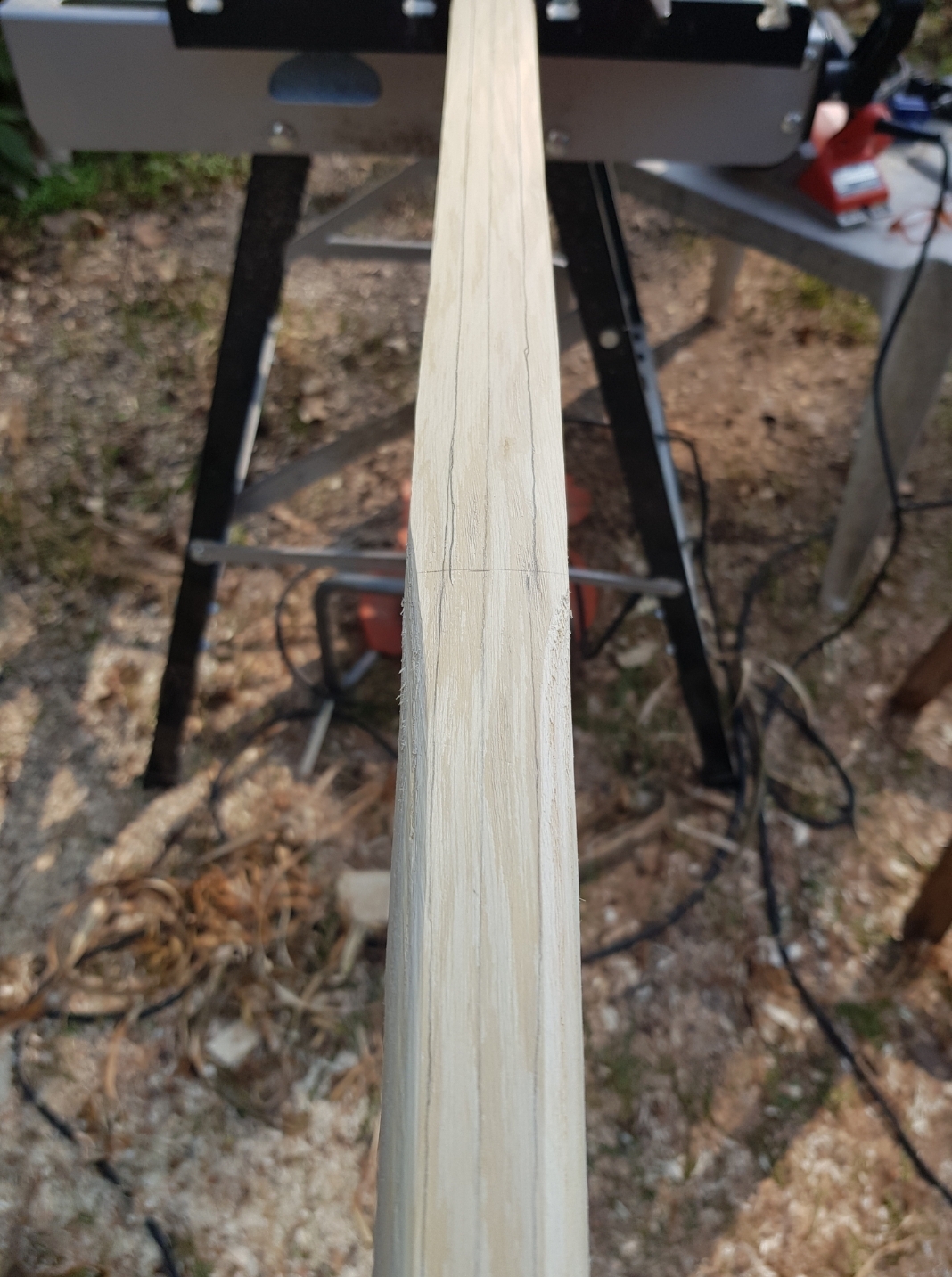

- Beiträge: 8860
- Hat gedankt: 1170 Mal
- Hat Dank erhalten: 200 Mal
Re: Eschelangbogen Plattgedrückter-Brotlaib-Bogen(trapping) build along
Ich habe zwischen Mittellinie und Außenkanten Linien gezogen und eine ca 45° Schräge geraspelt... gefällt mir auch optisch gut.. Dicke hat noch gut Übermaß..
Liebe Grüße
- Beiträge: 1438
- Hat gedankt: 147 Mal
- Hat Dank erhalten: 391 Mal
Ich würde zuerst den Breitentaper ausarbeiten und dann den Dickentaper, das sollte dann bereits auf den Millimeter passen, dann kann man erst für das Trapping die Linien am Rücken und an den Seiten einzeichnen. Ich glaube nicht, das der Winkel konstant 45 Grad sein wird. Im übrigen könnte ich mit Deinen Linien oder besser Wellen nicht arbeiten. Die Linien sollten eigentlich exakt passen, sodass man auf halben Riss abtragen kann.
LG Stephan
LG Stephan
