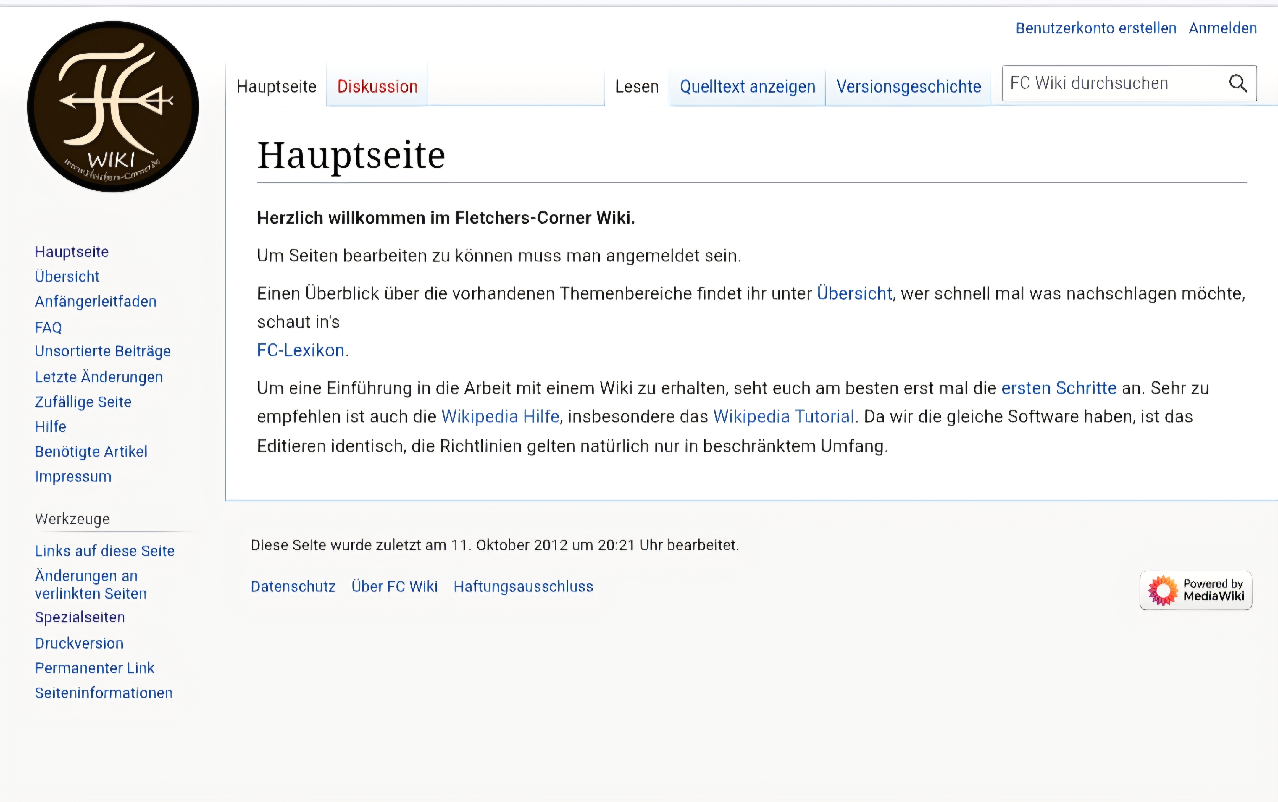

Wenn Du den Link zum Wiki anklickst, kommt diese Maske:
Da gibst Du als Nutzername ein:
will
Und als Passwort:
testen
Beides klein.
Dann klickst Du auf Anmelden.
Darauf erscheint die Maske noch mal, bereits ausgefüllt.
Nix mehr eingeben, nur noch mal auf Anmelden klicken.
Dann sollte dieses Bild kommen:

NoTax hat geschrieben: ↑16.04.2026, 21:06 Ins Wiki komm ich dooferweise nicht rein. Hab ich schon mehrfach versucht.
zum Anmelden will und testen eingeben.
inge
Oh krass. So geht's. Lieben Dank dir Inge. 😊
