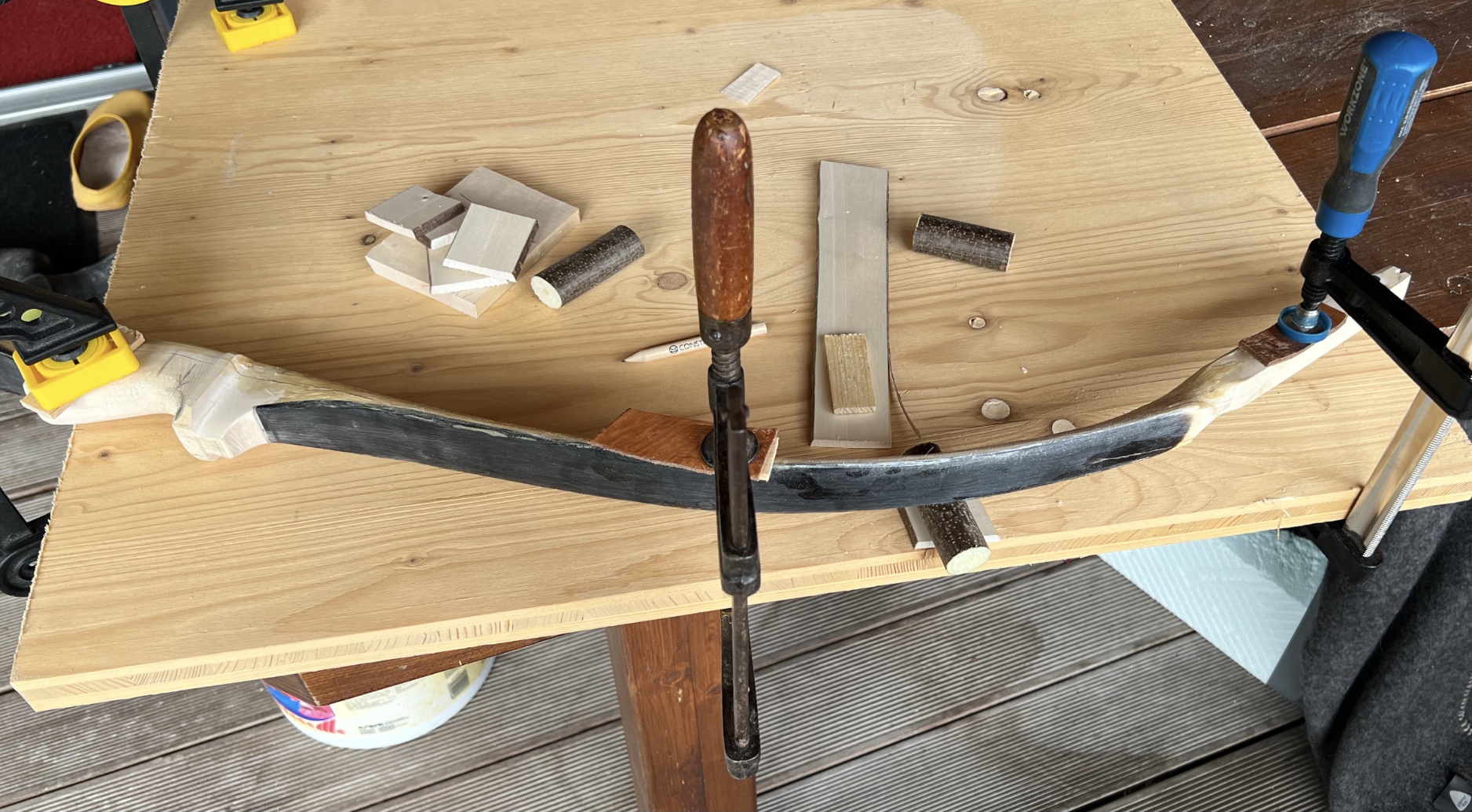

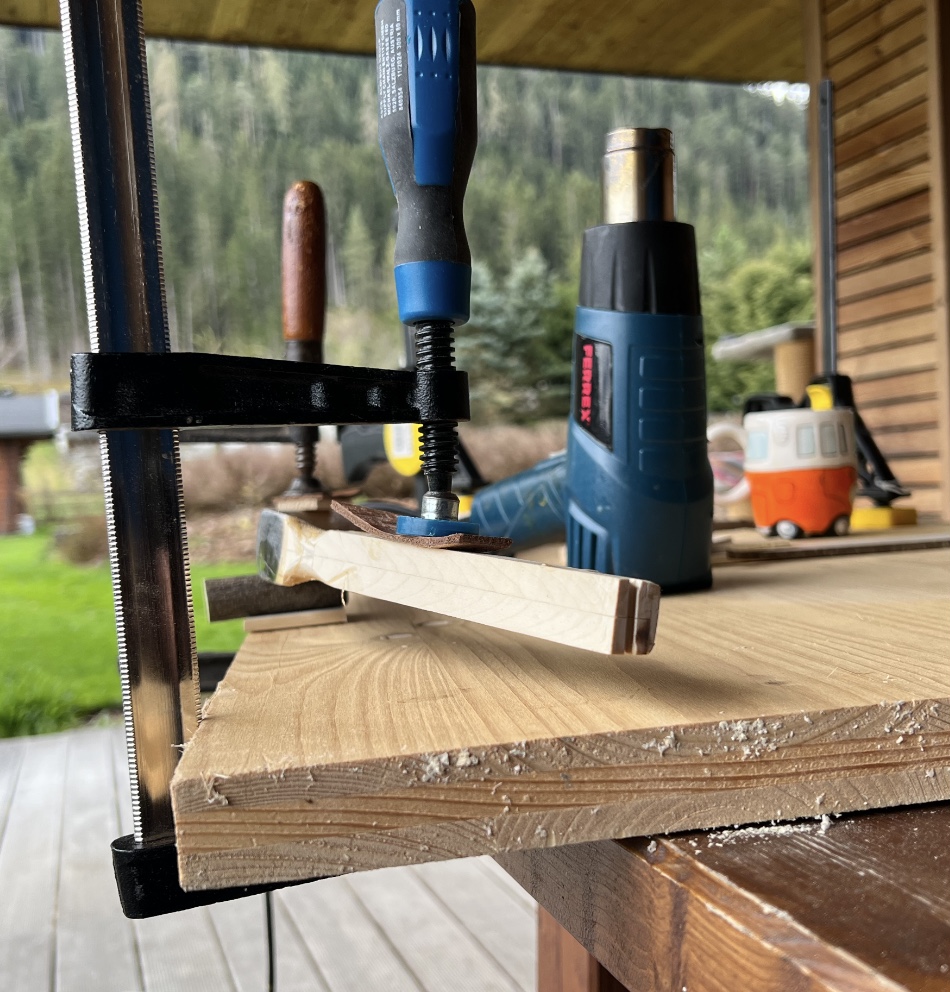

Beim Flightbogen habe ich den einen Wurfarm auch noch begradigt, eingespannt mit Überkorrektur, mit dem Föhn auf 60 Grad erwärmt, Auskühlen lassen, hat die aufgezwungene Form gut behalten, übers Knie kann ich den Bogen genau 10cm ziehen, viel zu stark! werde den Bogen jetzt deutlich schmäler machen (derzeit 4cm breit und 2cm dick) und das Horn dünner schleifen. Alles in kleinen Schritten bis ich das Gefühl habe, dass ich den Bogen gerade noch ziehen kann.

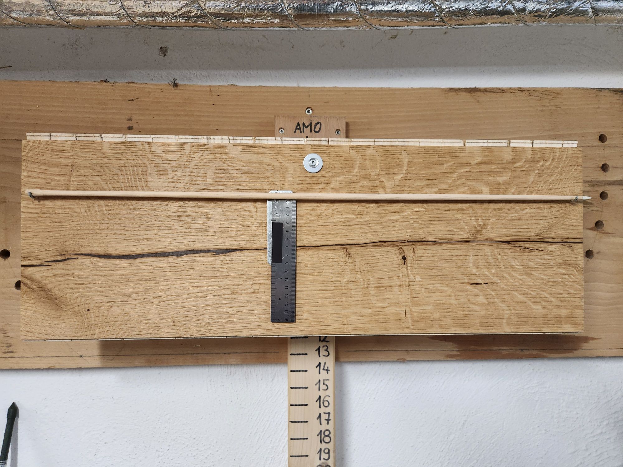

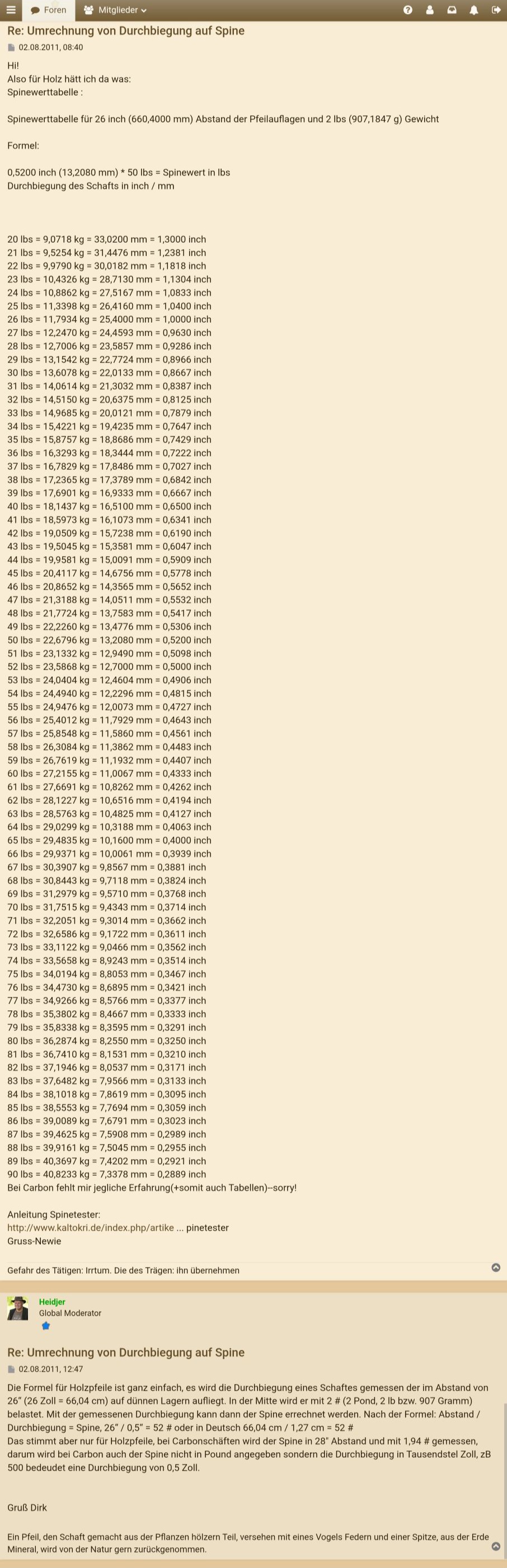

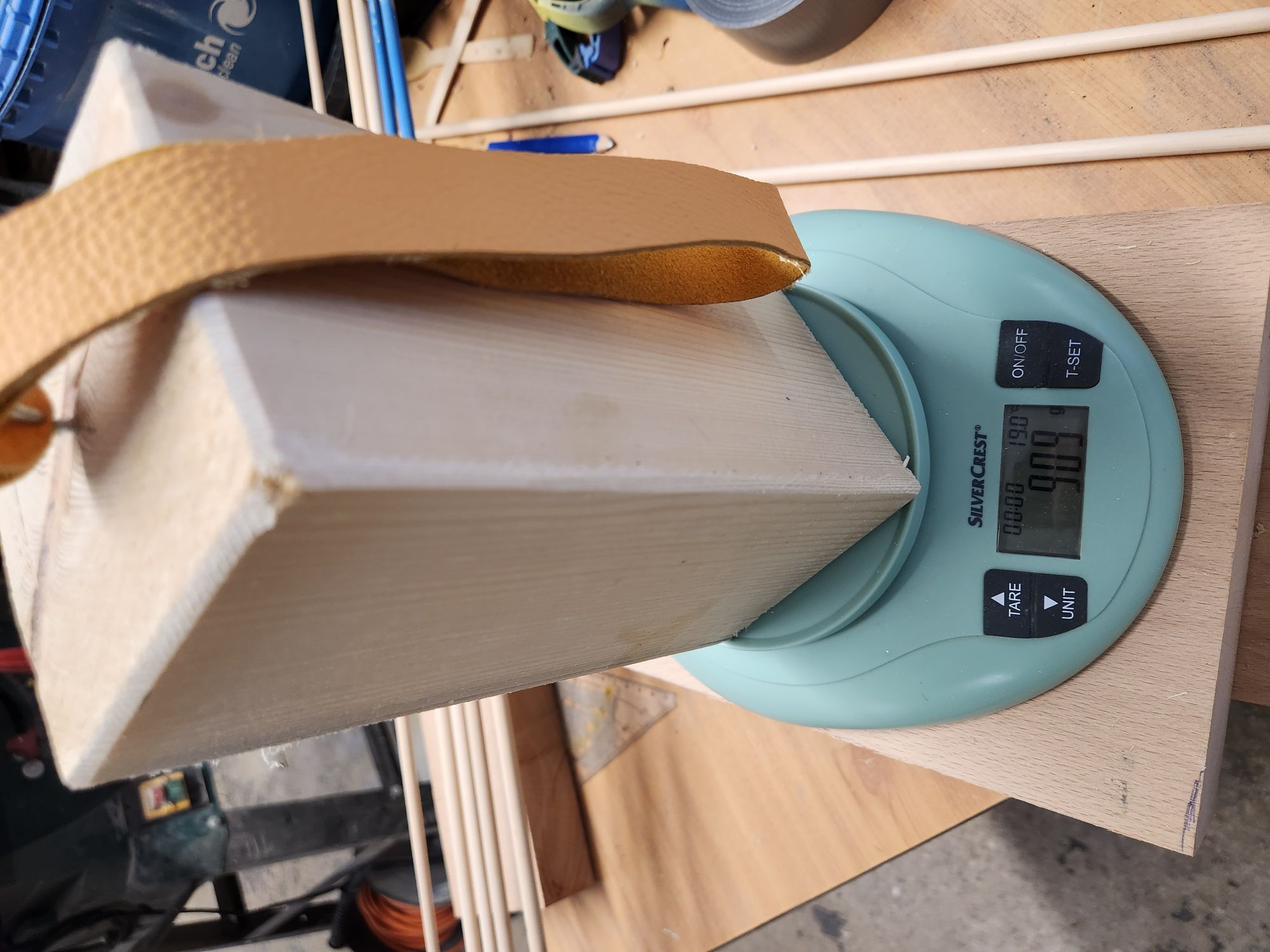

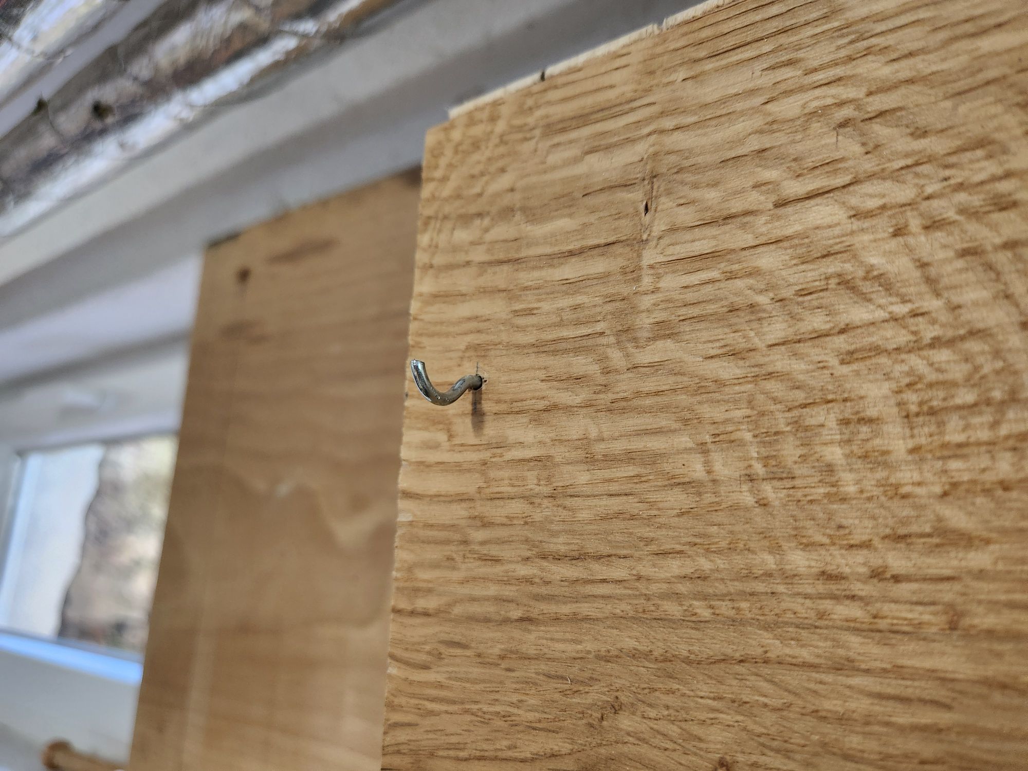

Ich hab mir jetzt ein Brett gebaut, wo ich den Spine ermitteln kann. Sehr einfach gehalten. Als Auflagepunkte 2 Ösen in ein Brett geschraubt mit genau 26" Abstand. Dann Einen Holzklotz inkl Lederschlaufe auf genau 2# gebracht und ein Lineal mit Magnetklebeband verstellbar in der Mitte befestigt. So kann ich die Durchbiegung in mm ermitteln und dann mit einer Tabelle bzw. Formel aus dem Forum auf den normalen Spine umrechnen.

Wie sich ein Pfeil bei welchem Spine und bei welchem Zuggewicht verhält, hängt doch stark vom Spitzengewicht des Pfeils ab, die Spinwerttabelle ist für mich irrelevant. Für mich zählen Erfahrungswerte bei Flightpfeilen. Ich schaue, dass ich bei 2cm Durchbiegung oder weniger bleibe (22 Zoll Auflage, 2 Pound). Die Spitze wiegt ja fast nix, auch durch das Tapern verkürzt sich die Phase des Wedelns deutlich.

Chirurg hat geschrieben: 20.04.2026, 19:56 Für mich zählen Erfahrungswerte bei Flightpfeilen. Ich schaue, dass ich bei 2cm Durchbiegung oder weniger bleibe (22 Zoll Auflage, 2 Pound). Die Spitze wiegt ja fast nix, auch durch das Tapern verkürzt sich die Phase des Wedelns deutlich.
Okay, dann versteh ich die Aussagen, vonwegen beim Flightschießen muss der Spine besonders gut zum Bogen passen, nicht (bin nicht sicher wer das geschrieben hatte). Wenn alle ihre Pfeile nur nach Durchbiegung bauen kann ich doch nicht vom abstimmen auf den Bogen reden ??? Es muss doch nen gravierenden Unterschied machen ob ein Pfeil mit Hausnummer 18mm Durchbiegung von einem Bogen mit 50# oder 100# geschossen wird. Die 15 - 20mm Durchbiegung bei Ivar Malde hat er mit einem 90# Bogen geschossen. Versteh ich nicht warum dann ein Pfeil für einen 50# Bogen nicht mehr Durchbiegung haben sollte.
