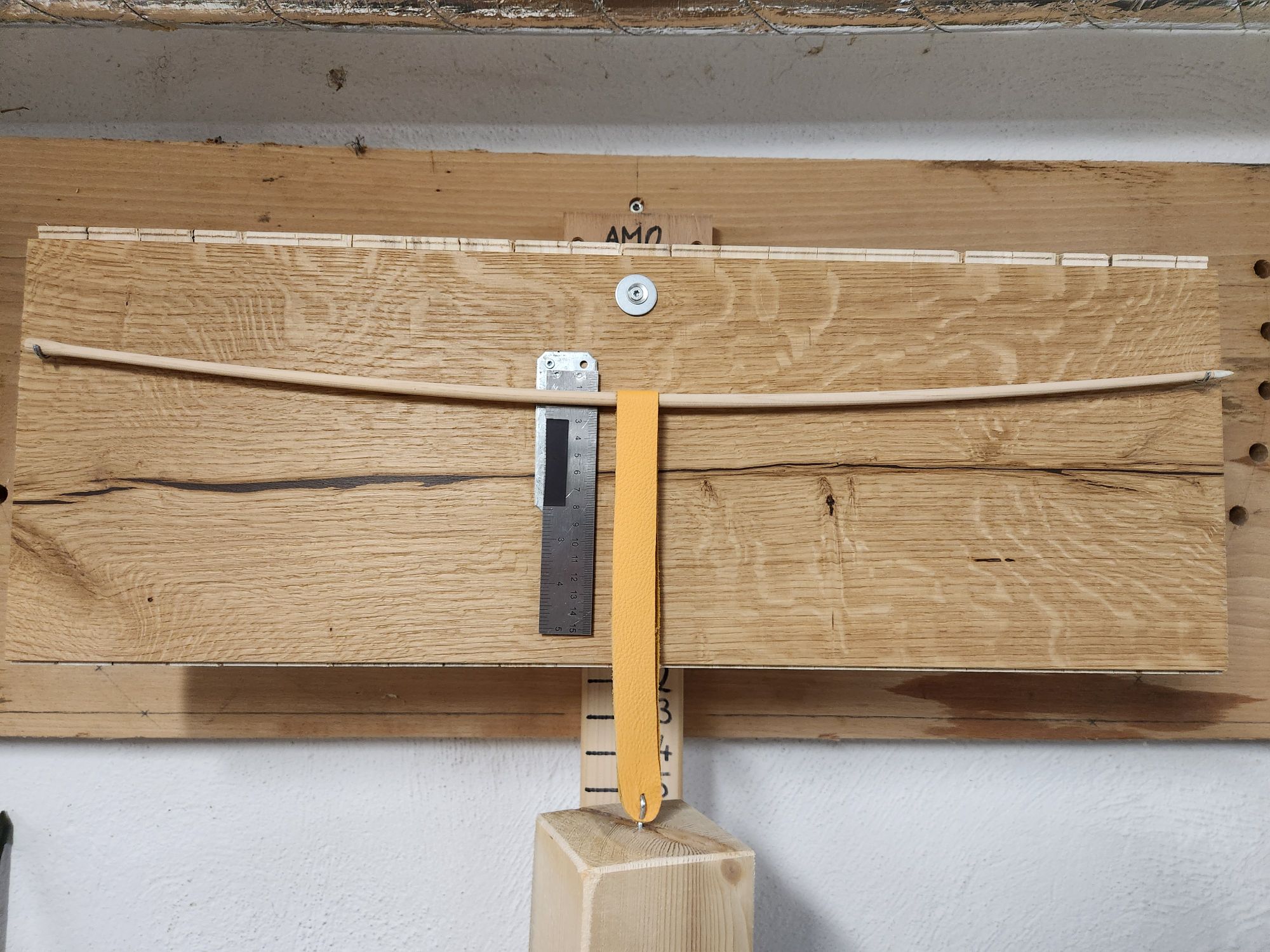

Ich hab mir jetzt ein Brett gebaut, wo ich den Spine ermitteln kann. Sehr einfach gehalten. Als Auflagepunkte 2 Ösen in ein Brett geschraubt mit genau 26" Abstand. Dann Einen Holzklotz inkl Lederschlaufe auf genau 2# gebracht und ein Lineal mit Magnetklebeband verstellbar in der Mitte befestigt. So kann ich die Durchbiegung in mm ermitteln und dann mit einer Tabelle bzw. Formel aus dem Forum auf den normalen Spine umrechnen.

Das hängt von deinem Spitzengewicht ab. Das Heck ist deutlich schwerer, aber Schwerpunkt sollte um den Mittelpunkt liegen. Wenn er zu weit hinten liegt, ist es auch nix, das kann sogar dazu führen, dass der Pfeil sich überschlägt, besonders bei Gegenwind....
Mich würde interessieren, um wieviel steifer so ein Bambuspfeil im Verhältnis zu einem aus Kiefer, Fichte und Zeder ist...
Ich werde diesmal auch die mm die der Pfeil durchbiegt auf den Schaft schreiben. So kann ich erkennen , welche Pfeile weiter fliegen. Ich würde die Pfeile nicht zu weich machen.Bei Ivan Malde habe ich gesehen, das die Werte zwischen 15mm und 20mm variieren. Hängt natürlich auch von Bogen an, aber mehr wie 20mm halte ich für zu viel...

Nur hat Ivar Malde vermutlich Auflagen im Abstand von 22" benutzt und einen wesentlich stärkeren Bogen geschossen, und kürzere Pfeile als ich... Das finde ich sowieso nicht vergleichbar.Hieronymus hat geschrieben: ↑20.04.2026, 18:08 Mich würde interessieren, um wieviel steifer so ein Bambuspfeil im Verhältnis zu einem aus Kiefer, Fichte und Zeder ist...
Mich auchmal schaun ob ichs noch rausfinden werd. Wenn sie wesentlich steifer sind als Holzpfeile könnten ja die 6mm Durchmesser die ich erreichen könnte, auch ausreichen.
Ich geh ja im wesentlichen nicht nach der Durchbiegung, sondern nach dem tatsächlichen Spinewert, den der Pfeil hat, und passe es über den klassischen Spinewertrechner auf meinen Bogen an... ich leiste nur schon mal vorarbeit

Wie sich ein Pfeil bei welchem Spine und bei welchem Zuggewicht verhält, hängt doch stark vom Spitzengewicht des Pfeils ab, die Spinwerttabelle ist für mich irrelevant. Für mich zählen Erfahrungswerte bei Flightpfeilen. Ich schaue, dass ich bei 2cm Durchbiegung oder weniger bleibe (22 Zoll Auflage, 2 Pound). Die Spitze wiegt ja fast nix, auch durch das Tapern verkürzt sich die Phase des Wedelns deutlich.
