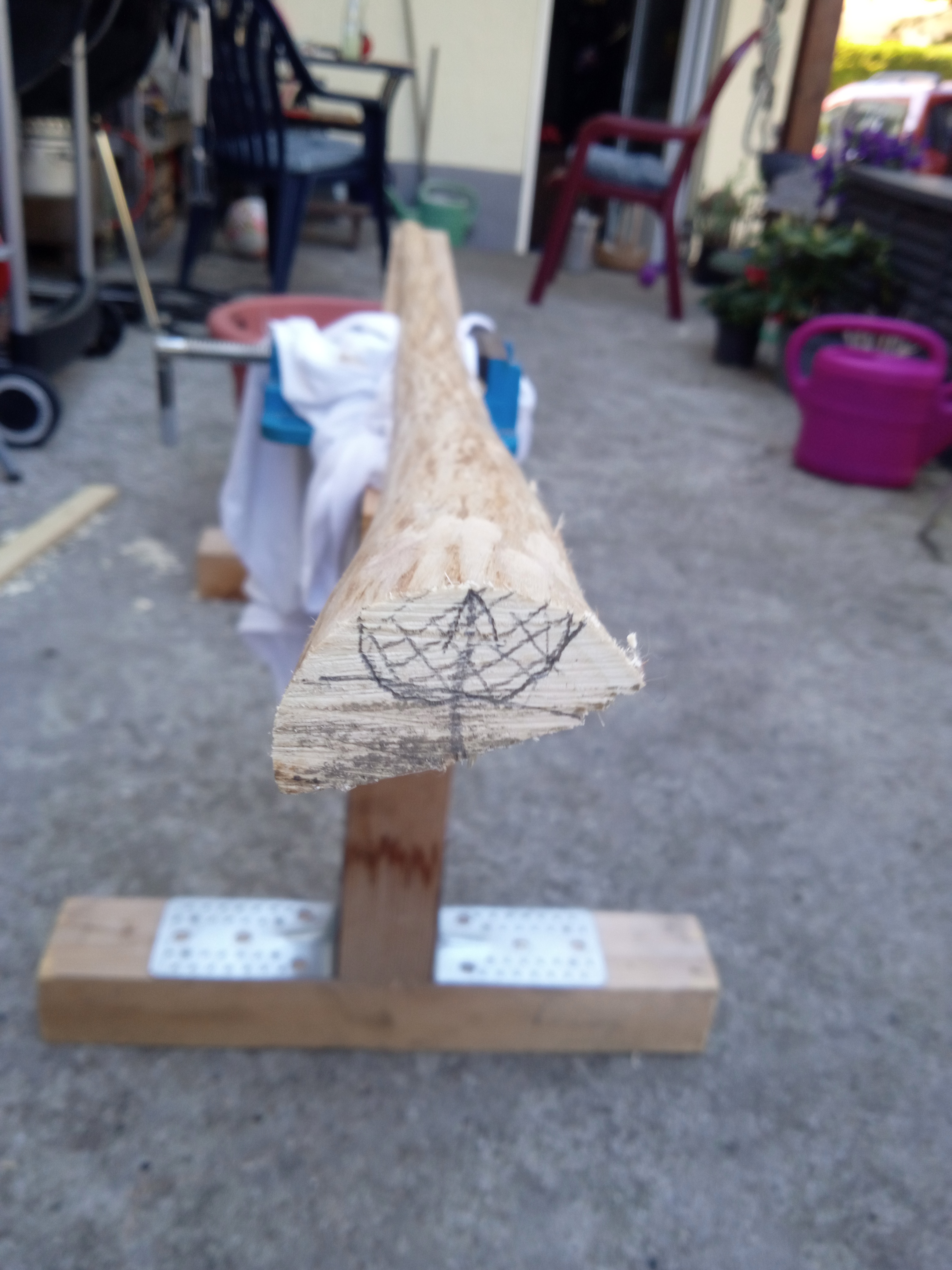

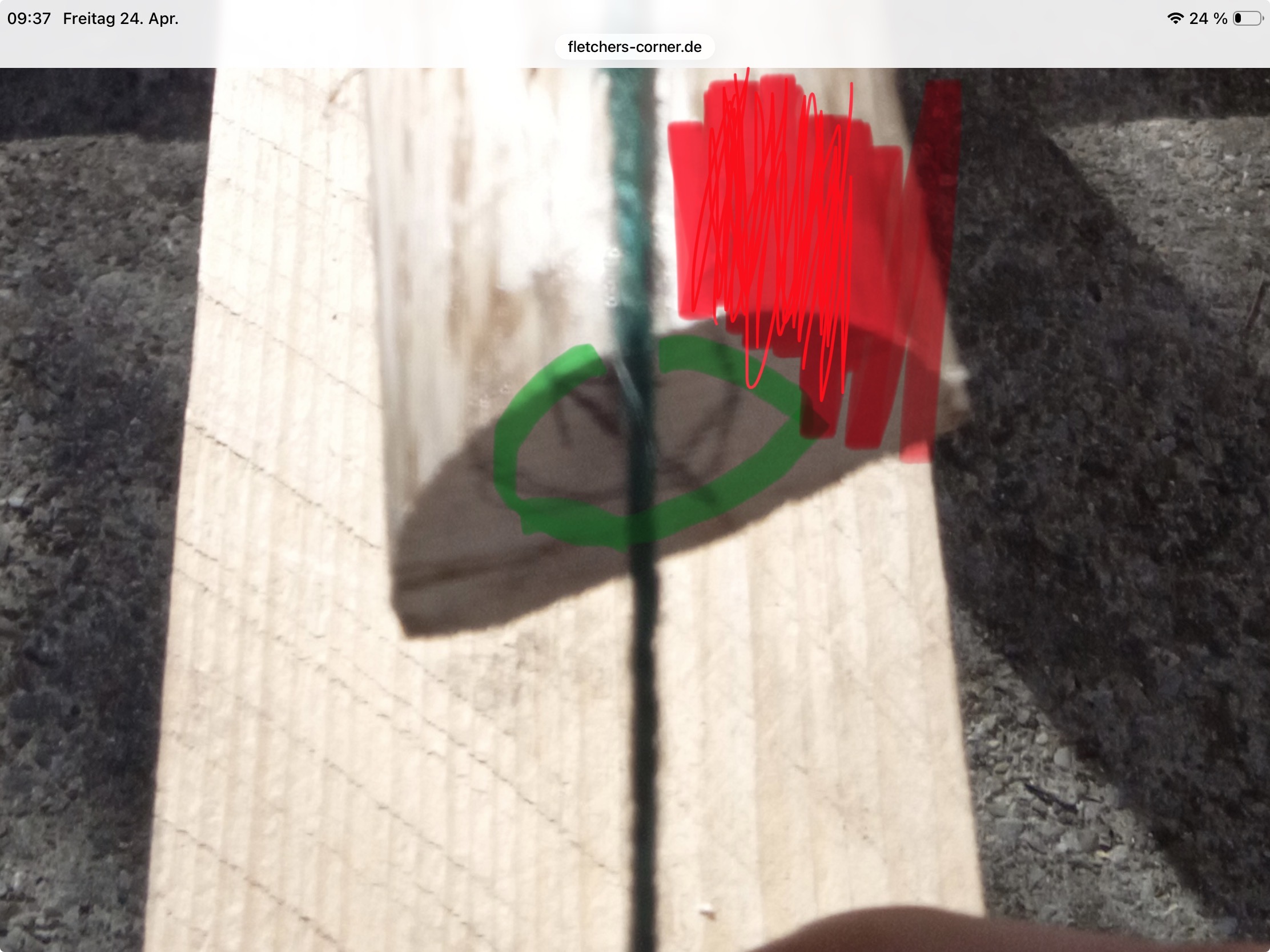

So würde sich das darstellen:
Diese Seite passt:
Die andere sieht so aus:
Leider krieg ich das nicht anders platziert. Sonst passt die Sehnenlinie am Griff bzw in der Mitte nicht mehr. Und ich hab leider auch nur 40mm Breite am Griff.

Leg mal, wie am Anfang, nur an den Enden auf, so das er frei hängt und spann eine Schnur vom höchsten Punkt an einem Ende zum anderen. Wo ist dann die Schnur über der Mitte?

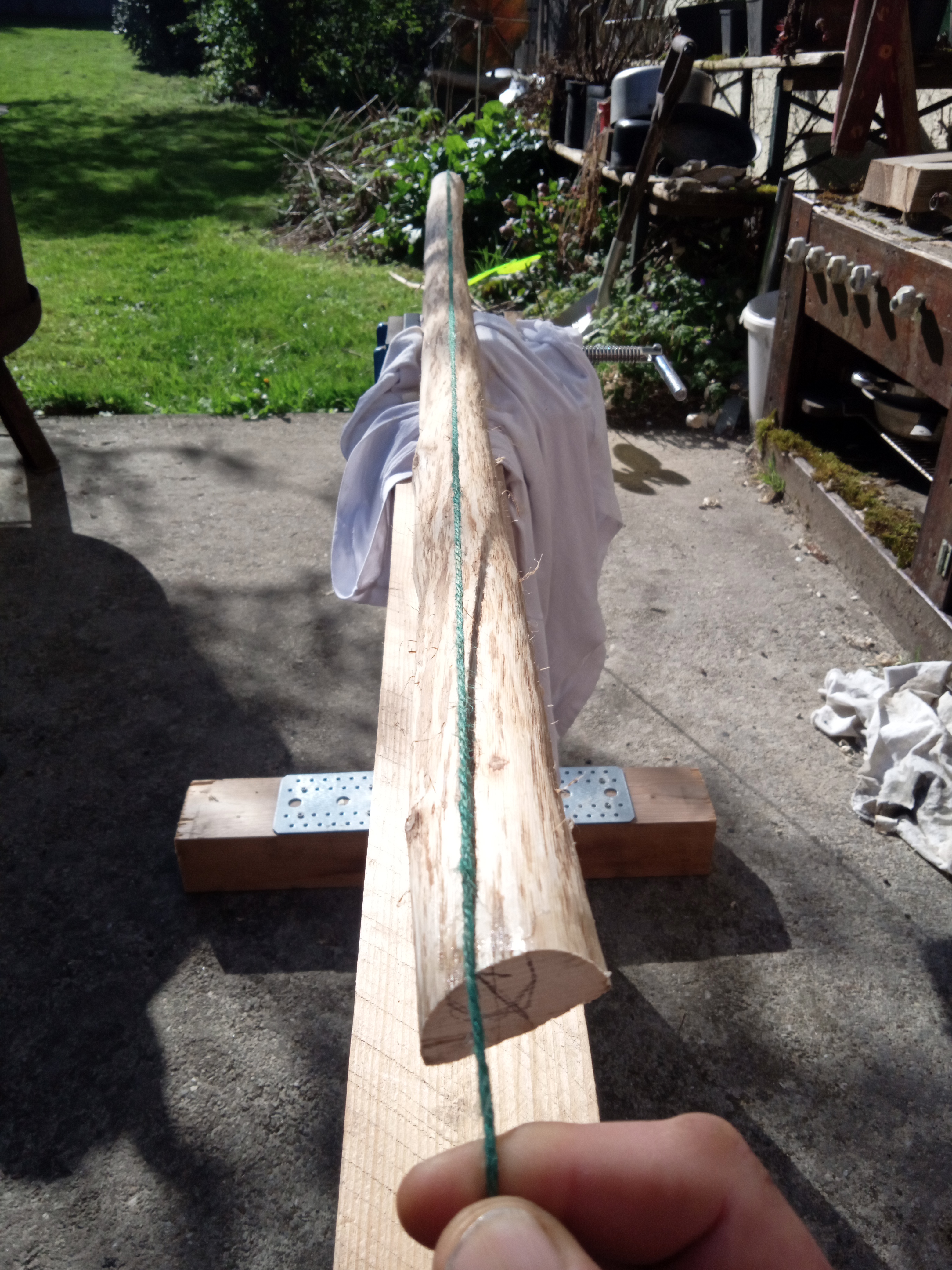

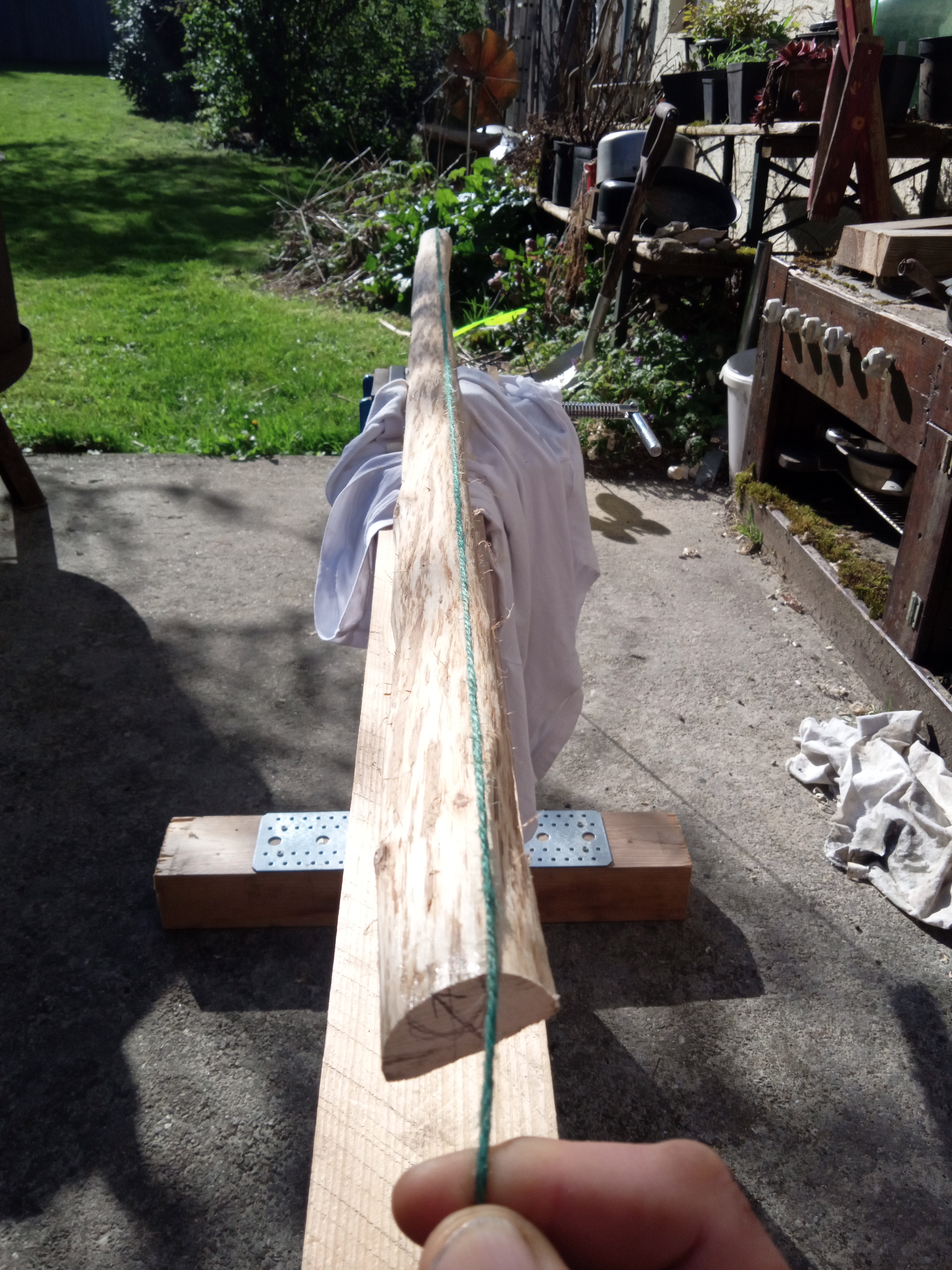

Hier jetzt mal mit Schnur so wie ich es angezeichnet habe:
Hier wenn ich die Schnur jeweils am Scheitelpunkt auflegen:
Und hier wenn ich an beiden Enden vom Scheitelpunkt abweiche und die Schnur halbwegs mittig über den Griff läuft:

Sieht gut aus, die Linie der Richtschnur auf den Rücken übertragen und dann das Design aufzeichnen.
Die Enden noch breiter lassen (1,5 bis 2 cm) und auch den Griff erst am Schluss formen.
An den Enden, auf den letzten 15 cm des Wurfarmes kannst du dann ja auch an den Kanten etwas wegnehmen, damit die Scheitellinie wieder mit der Mittellinie übereinstimmt.

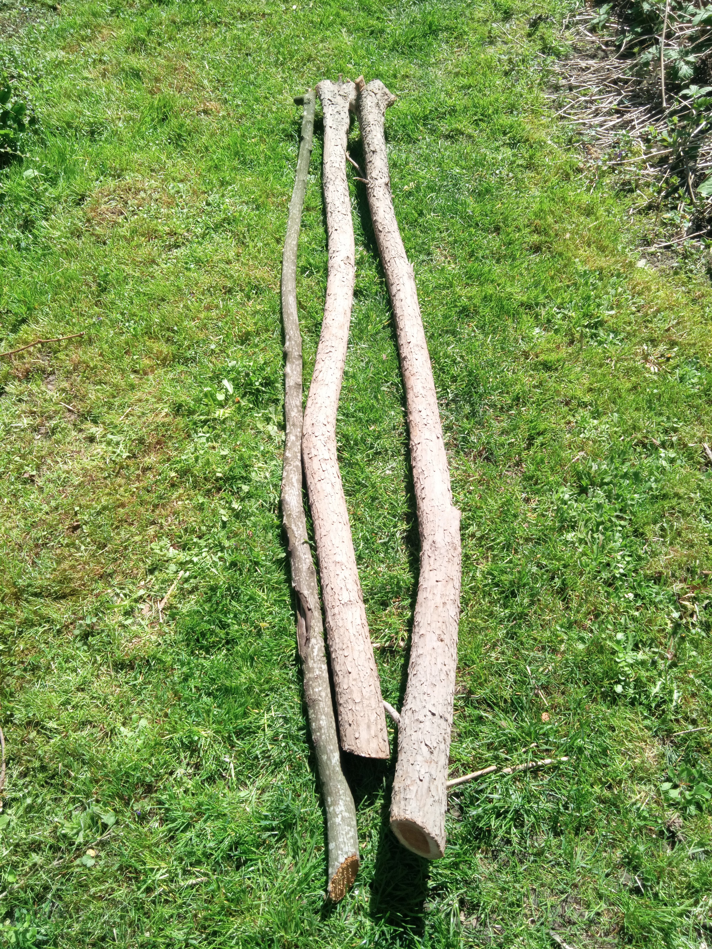

Hier was hier noch so rumliegt:
Ne dünne krumme Felsenbirne mit Rasenmäherschaden aus diesem Winter und zwei Mal historische Eibe.
