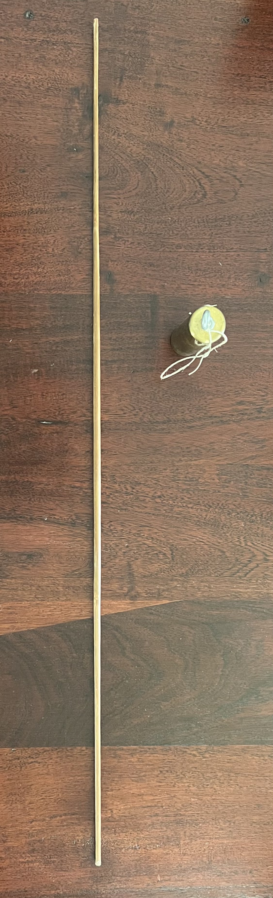

Ich habe jetzt eine Schaftprototypen fertig, 4 fach gespeißter Bambusschaft in der Bauweise nach Karpovizc, wiegt bei 70cm Länge 15 Gramm, Mitte 5,5mm, nockseitig 4mm und Spitze 3mm, Durchbiegung bei 22 Zoll mit 2 Pfund 1,7cm, fühlt sich für die Nadel ziemlich steif an, der wird noch gekürzt, sollte dann mit Spitze, Nocke und Fanes unter 15 Gramm bleiben. Die Herstellung, weil ungeübt, ist noch ein bisschen eine Fummelei, aber das läßt sich verbessern.

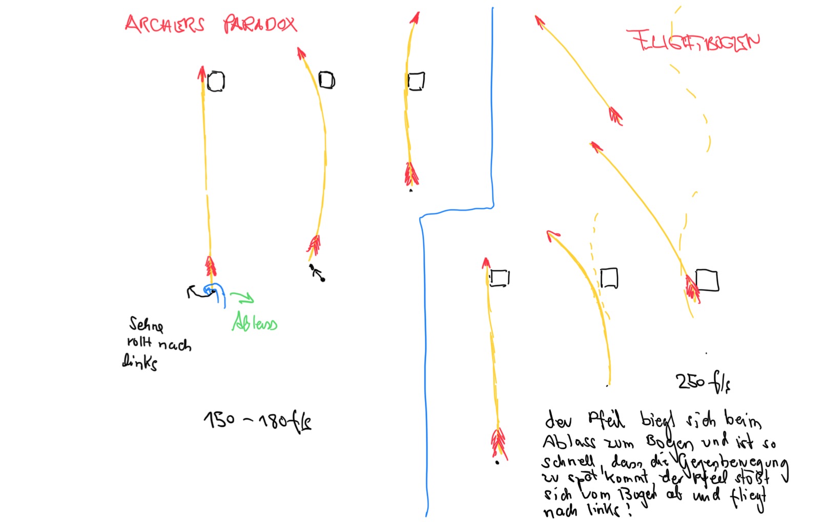

Rechts ist das Problem beim Flightschießen dargestellt, der Pfeil biegt sich durch die Stauuchung bei mediterranem Ablass zuerst zum Bogen, dann kommt Gegenbewegung um den Griff. Beim Flightschießen ist der Pfeil so schnell, dass diese Gegenbewegung zu spät kommt und sich der Bogen vom Griff nach links abstößt, daher sauberer Ablass, damit rollt die Sehne weniger nach rechts, steife Pfeile und damit weniger Stauchung, möglichts Centershot (was halt erlaubt ist)

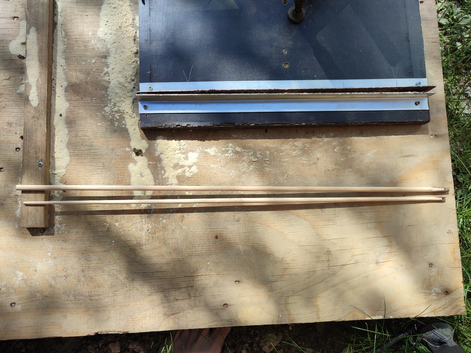

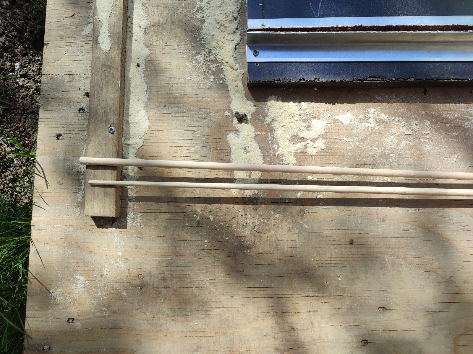

Also die 27" Pfeile biegen bei einem Auflagenabstand von 22":
2 Stück 7,5mm
1 Stück 8mm
1 Stück 8,5mm
1 Stück 9,5mm
Was schätzt du da als gutes Ziel für die Durchbiegung ein?

Chirurg hat geschrieben: ↑23.04.2026, 10:51 Ich habe jetzt eine Schaftprototypen fertig, 4 fach gespeißter Bambusschaft in der Bauweise nach Karpovizc, wiegt bei 70cm Länge 15 Gramm, Mitte 5,5mm, nockseitig 4mm und Spitze 3mm, Durchbiegung bei 22 Zoll mit 2 Pfund 1,7cm, fühlt sich für die Nadel ziemlich steif an, der wird noch gekürzt, sollte dann mit Spitze, Nocke und Fanes unter 15 Gramm bleiben. Die Herstellung, weil ungeübt, ist noch ein bisschen eine Fummelei, aber das läßt sich verbessern.
Bei nur 5,5mm Durchmesser eine Durchbiegung von nur 17mm ist ne Ansage :o
Wie hast du beim Kleben sichergestellt dass der Pfeil gerade ist?

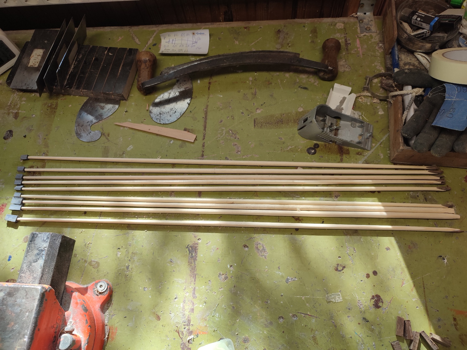

Heute habe die Pfeile weiter gebaut. Es wurde der Taper auf beiden Seiten geformt und die Spitzen aus Horn wurden erstellt, sowie die Nocken bekamen ihre Form.
Ich habe mich auch an den osmanischen Flightpfeile orientiert.
An der Spitze sind ca.4mm, in der Mitte 8mm und am Heck sind 5mm. Das kann sich noch ändern, wenn ich den Schwerpunkt einstellen. Die Kiefernschäfte wiegen zur Zeit 260 grain mit spitze und haben bei 22'' Auflage eine Durchbiegung von 13mm
Die Zedernschäfte sind erstaunlicher Weise leichter , nämlich 230 Grain und haben eine Durchbiegung von 11mm. Beide Pfeilesorten werden noch etwas Gewicht verlieren. Ich bin bis jetzt sehr zufrieden mit den Schäften
