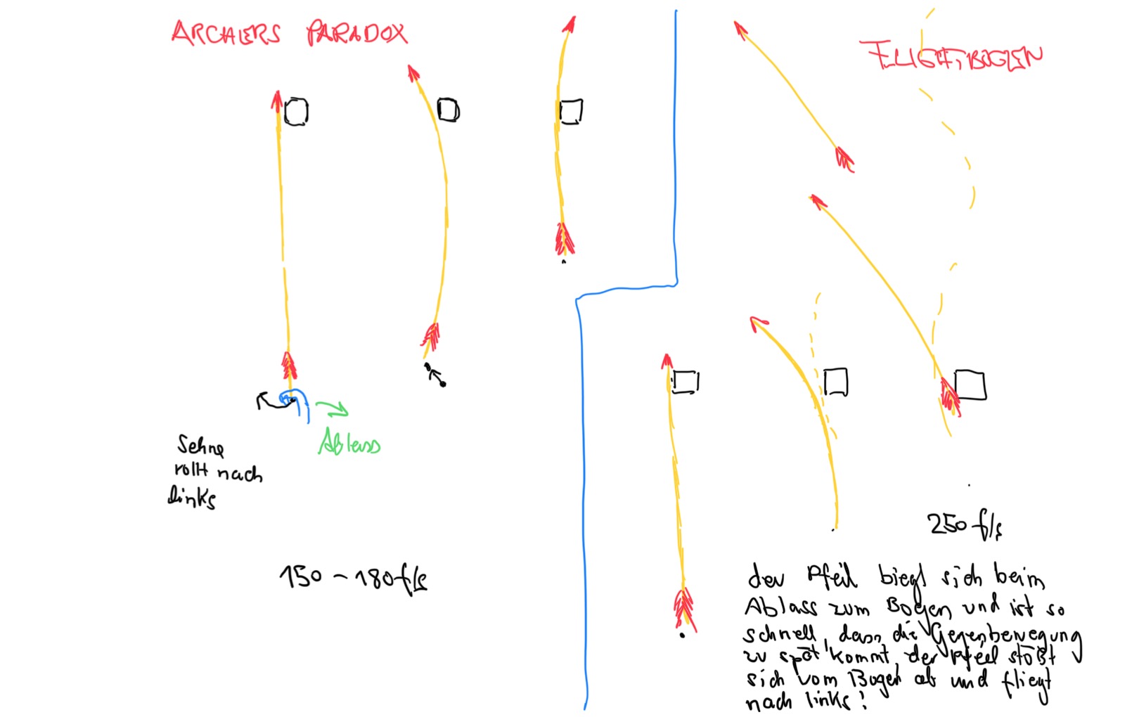

Ich habe jetzt eine Schaftprototypen fertig, 4 fach gespeißter Bambusschaft in der Bauweise nach Karpovizc, wiegt bei 70cm Länge 15 Gramm, Mitte 5,5mm, nockseitig 4mm und Spitze 3mm, Durchbiegung bei 22 Zoll mit 2 Pfund 1,7cm, fühlt sich für die Nadel ziemlich steif an, der wird noch gekürzt, sollte dann mit Spitze, Nocke und Fanes unter 15 Gramm bleiben. Die Herstellung, weil ungeübt, ist noch ein bisschen eine Fummelei, aber das läßt sich verbessern.
Rechts ist das Problem beim Flightschießen dargestellt, der Pfeil biegt sich durch die Stauuchung bei mediterranem Ablass zuerst zum Bogen, dann kommt Gegenbewegung um den Griff. Beim Flightschießen ist der Pfeil so schnell, dass diese Gegenbewegung zu spät kommt und sich der Bogen vom Griff nach links abstößt, daher sauberer Ablass, damit rollt die Sehne weniger nach rechts, steife Pfeile und damit weniger Stauchung, möglichts Centershot (was halt erlaubt ist)
Die Nocke werde ich auch wie bei den osmanischen Pfeilen mit Bambus aufbauen, als Fanes werde ich mit Superkleber getränktes Papier verwenden, die Spitze aus Horn
