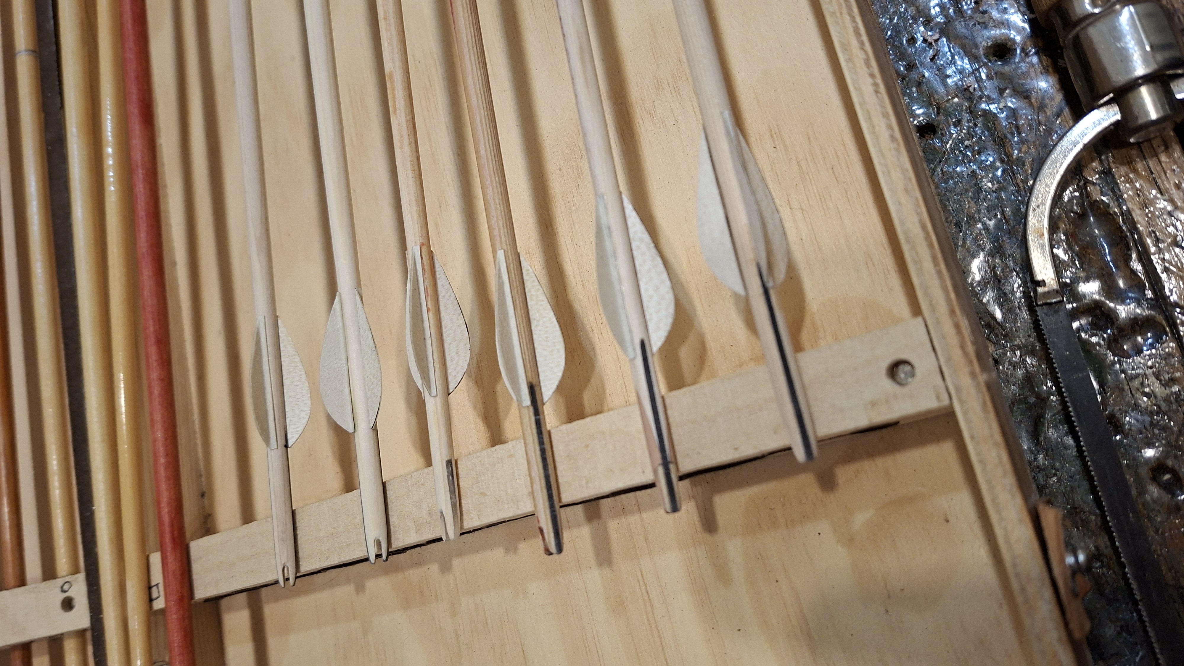

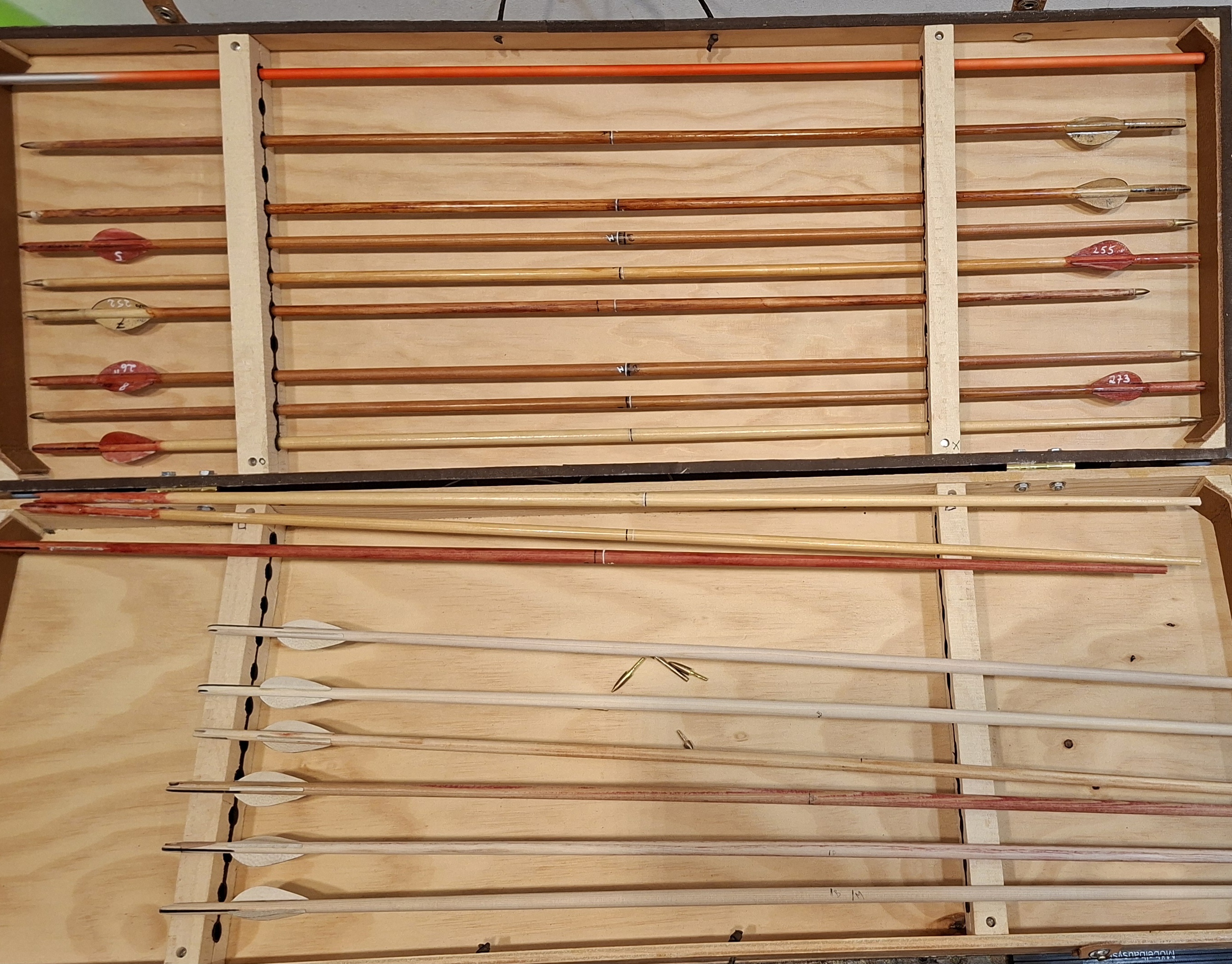

Mit den bis jetzt "befiederten" Pfeilen bin ich zufrieden.
Aber ich überarbeite auch alle älteren Pfeile. Teilweise kann ich alte Spitzen überarbeiten, das spart Zeit.

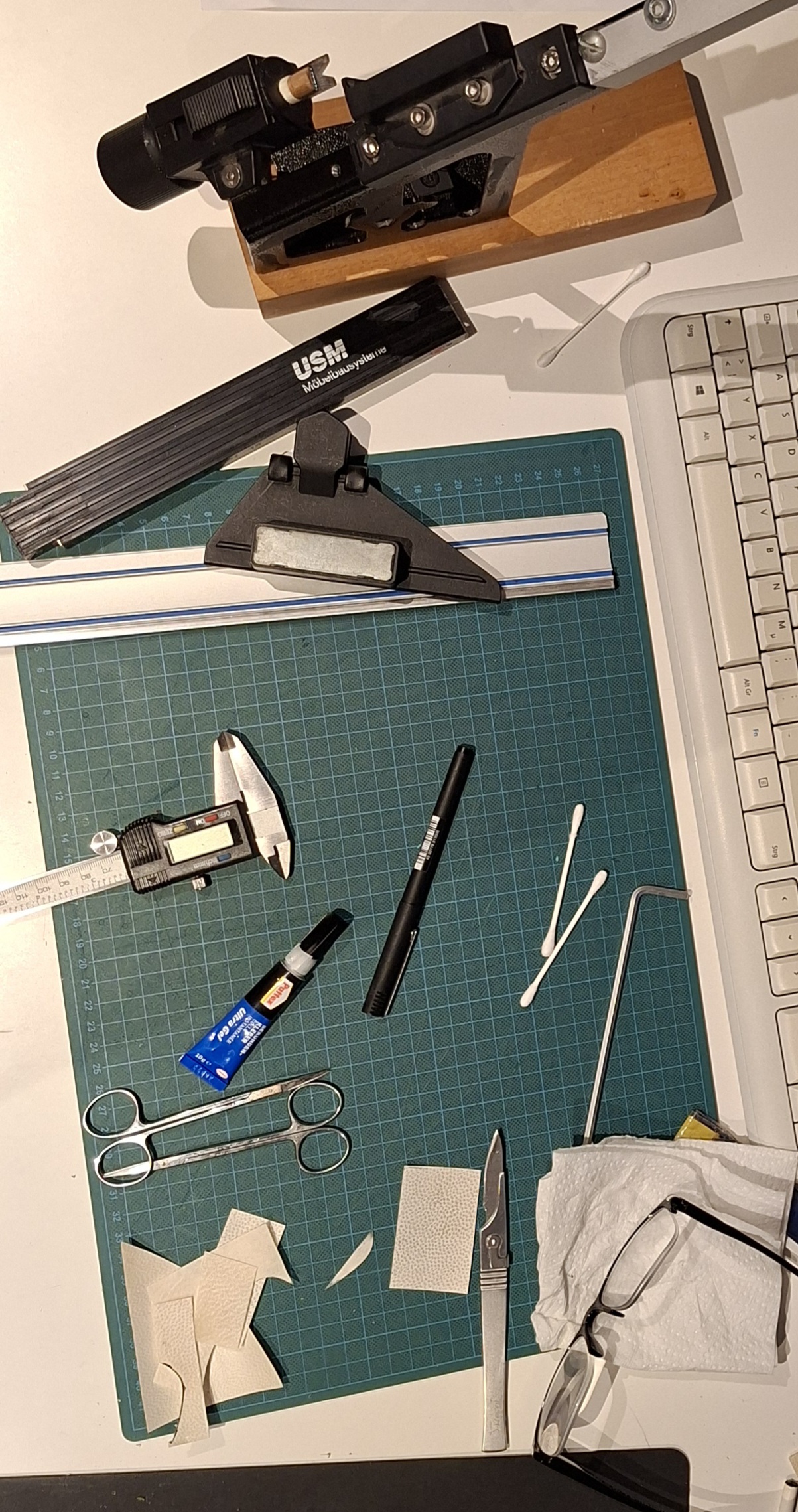

Utensilien zum beflighten

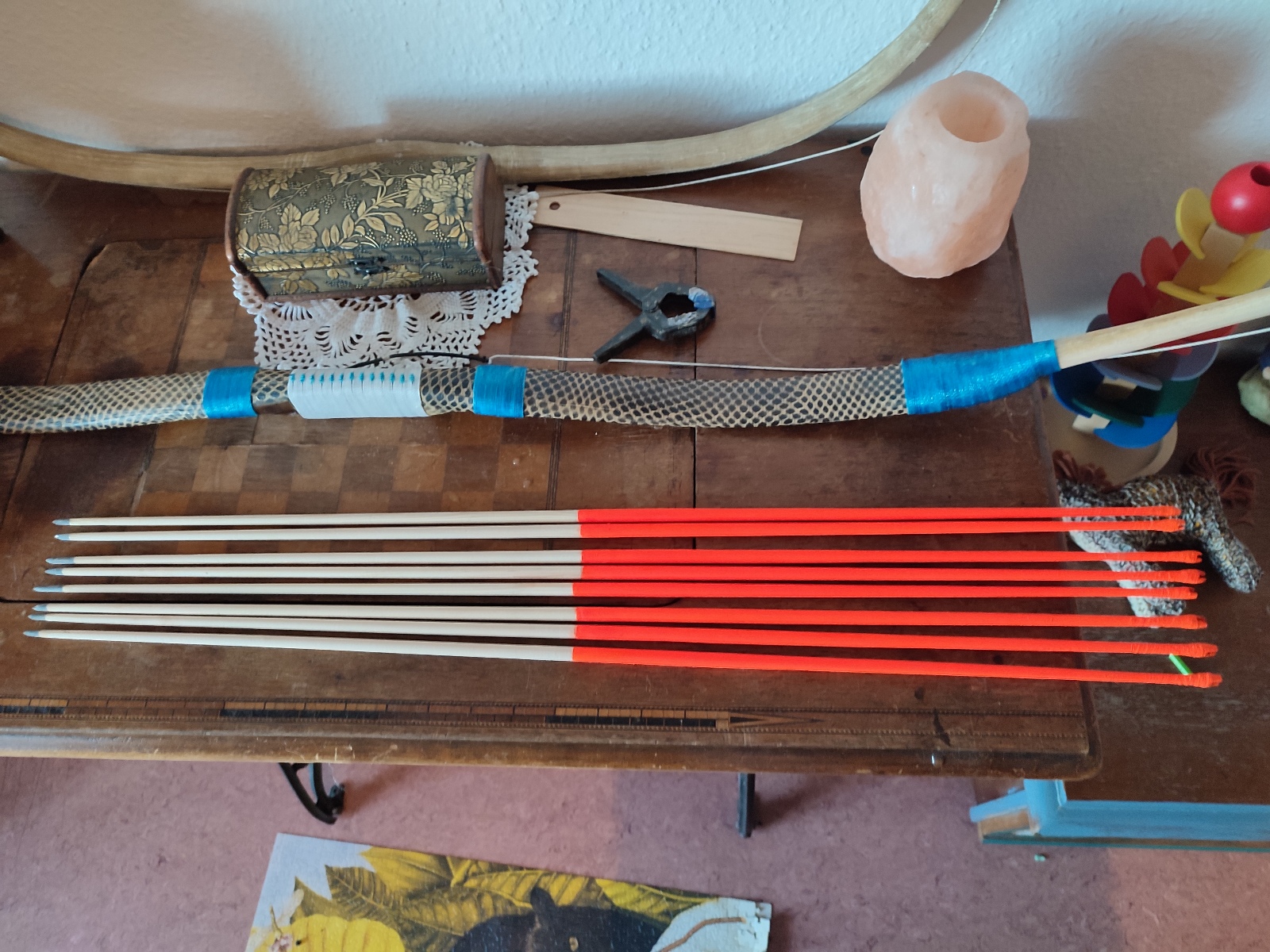

Heute habe ich mal die Pfeile lackiert...in Neon rot. Man bekommt zwar stechen in den Augen , aber hilft beim Pfeile finden ;D

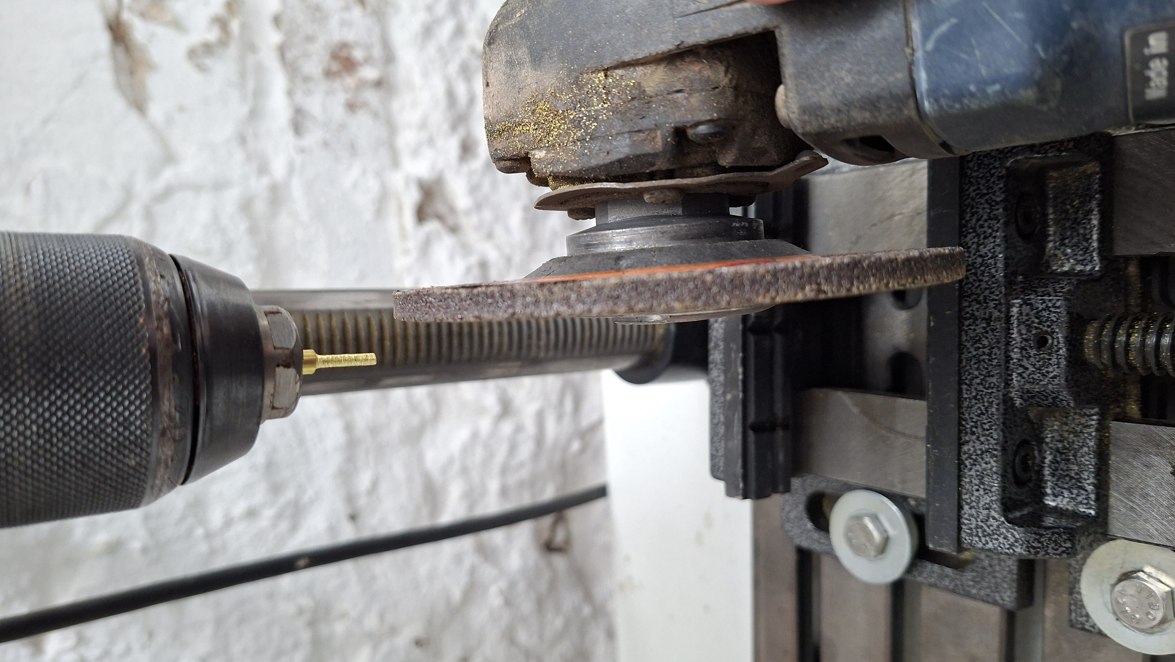

Hier mal noch meine Methode für die Dornspitzen. 4 mm Messing-Stäbchen auf 18 mm Länge sägen, 11 mm für den Dorn mit Edding markieren. Dann in die Standbohrmaschine einspannen und mit der Flex mit Schrubbscheibe zuerst den Dorn herstellen, dann mit dem Dorn einspannen und die Spitze flexen.

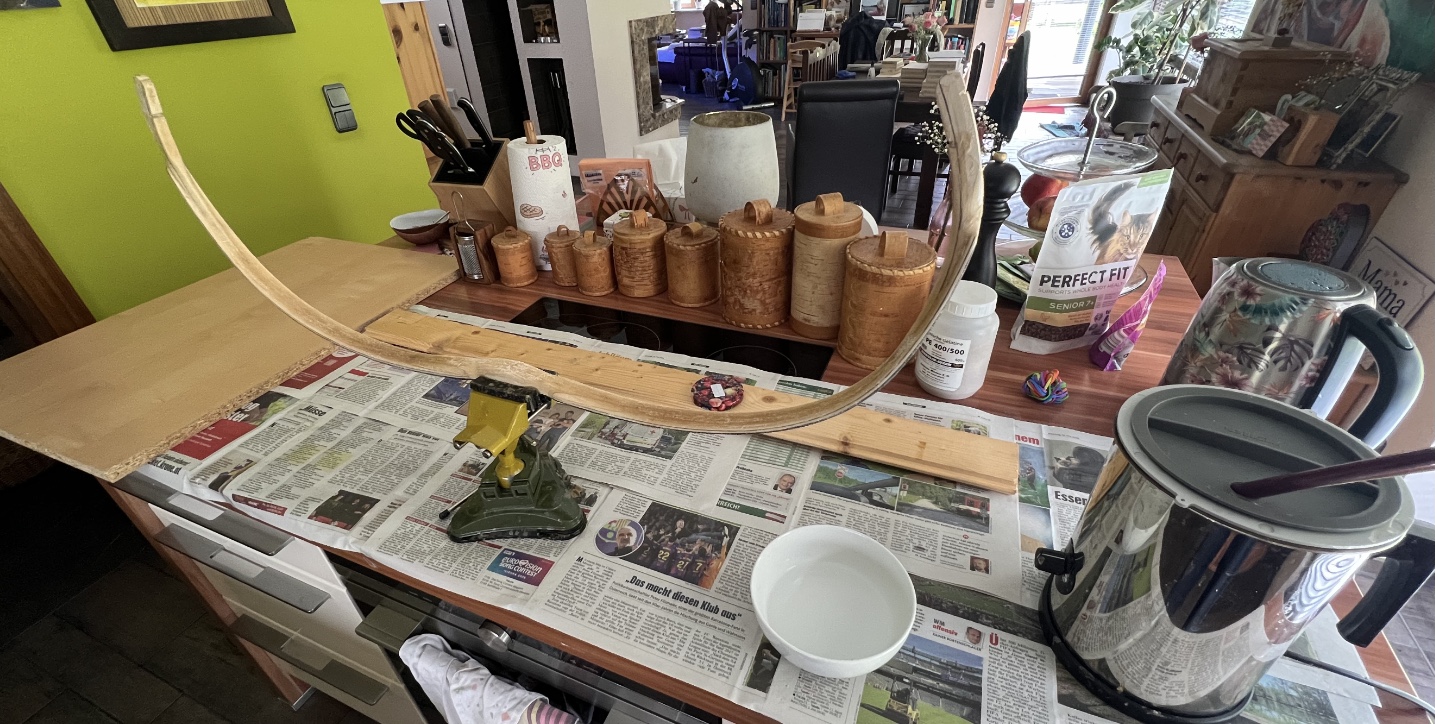

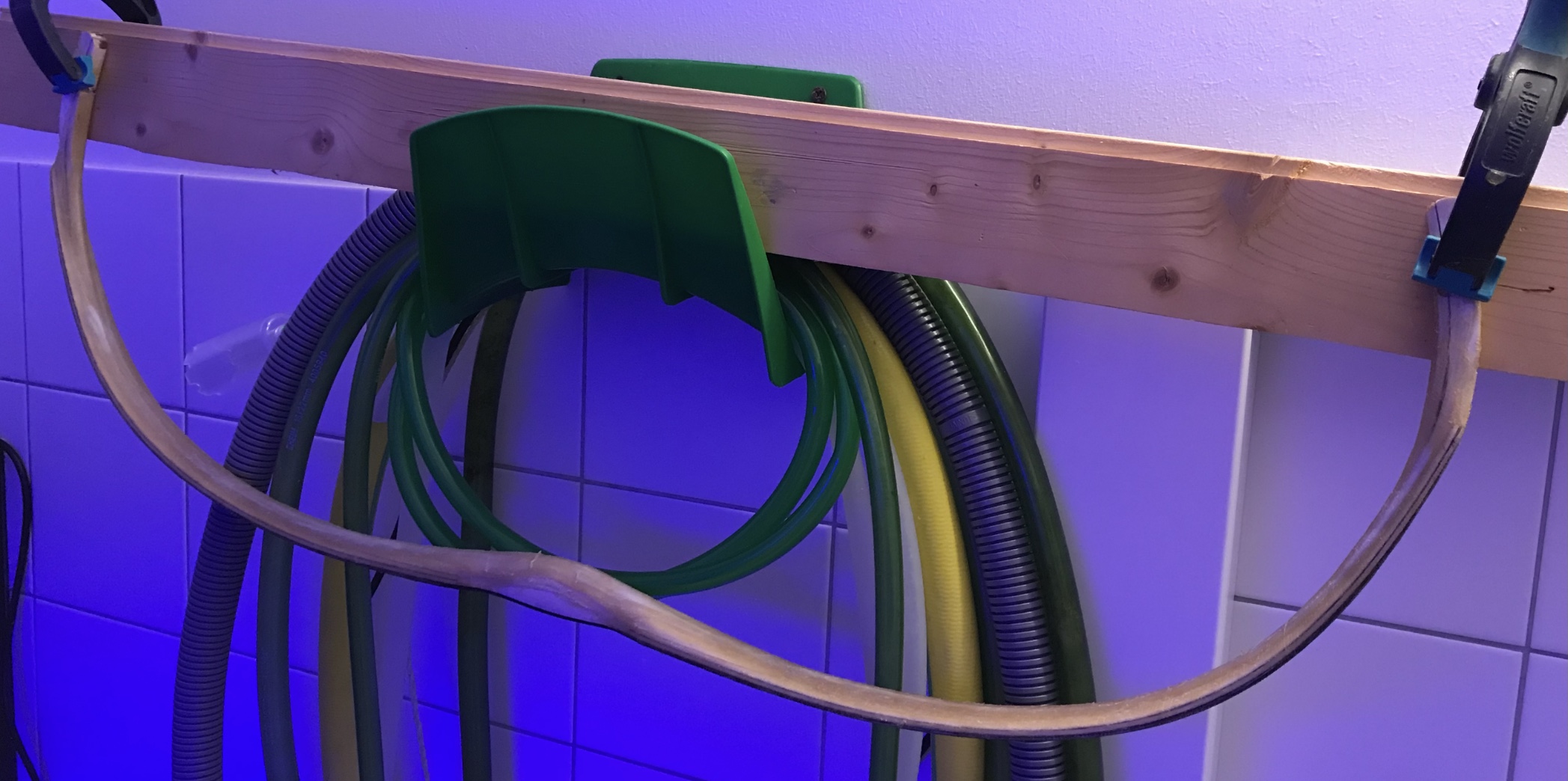

Der Jungtürke hat die letzten 2 Tage kein Gewicht mehr verloren und wiegt jetzt 321 Gramm. Ich habe mich entschlossen doch noch eine Sehnenschicht aufzubringen und habe dazu 30 Gramm Sehnen vorbereitet. Dann das üblich Vorgehen. Unmittelbar nach dem Aufbringen wiegt der Bogen 471 Gramm, nach dem Saunagang nur noch 392 Gramm. Ich erwarte ein Endgewicht von ca. 360 Gramm. Und jetzt wieder Warten…
Ab in den Raum mit der höchsten Luftfeuchtigkeit
Unmittelbar nach dem Saunagang

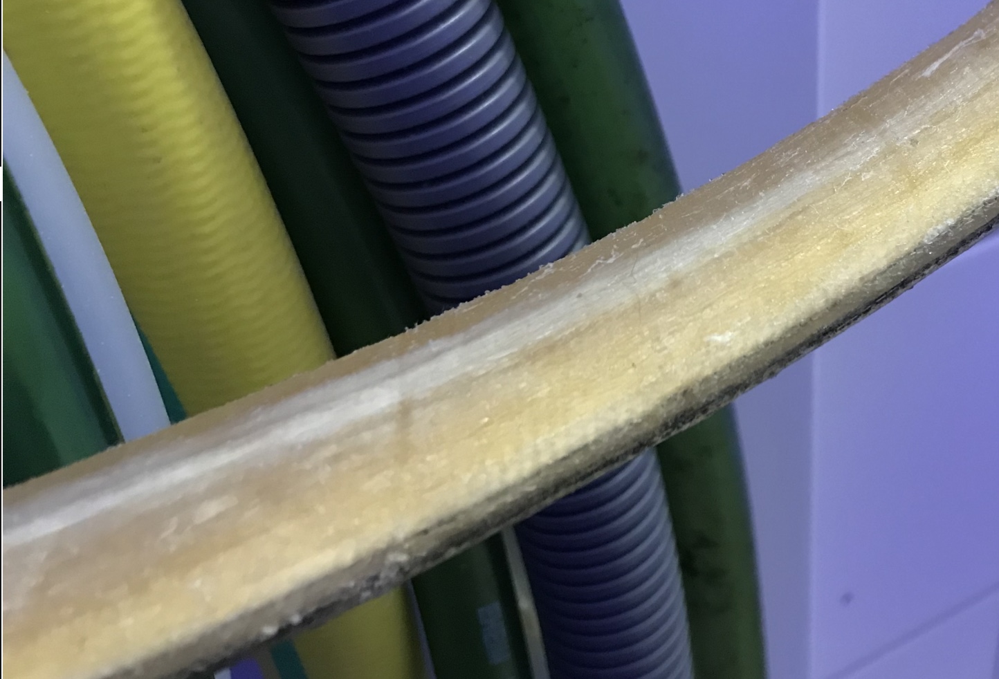

Beitrag von Indie12 »
Chirurg, auf dem ersten Bild in deinem letzten Post ist eine dunkle Schicht zwischen Sehnen und Rahnen zu erkennen, was ist das?
Btw, schöne Rindendosen, sind die beim Kanubau abgefallen? Sowas will ich auch mal machen, was bewahrst du darin auf?

Indie12 hat geschrieben: ↑20.05.2026, 09:12 Chirurg, auf dem ersten Bild in deinem letzten Post ist eine dunkle Schicht zwischen Sehnen und Rahnen zu erkennen, was ist das?
Meinst du die Klebefuge im Siyah? Er hat den Siyah in 2 Schichten mit Epoxy laminiert.
Bzw der Wurfarm ist auch aus 2 Schichten Holz laminiert.
Das mein ich, das ist doch keine Klebefuge oder?

Neumi!
Schöner Zauberkasten. Kommt auf die Pfeile noch irgendeine Farbe, wir schießen ja nicht in der Salzwüste? Wie schwer und wie lange sind Flights?

Die Tips sind aus 3 Teilen T-förmig verklebt. 2 stehende Ahornlaminate und ein liegendes Hasellaminat, das Schwarze unter dem Hasellaminat ist ein Rest von einem Stabil Core Streifen, das ich in der Hoffnung, dass die Tips die Fastflightsehne eher überleben werden-sollen-müssen, eingefügt habe. Hieronymus hat ja auch nicht ohne Grund die Tips mit einem Glasstreifen verstärkt. Die Fastflightsehnen zerstören am ehesten die Tips!
