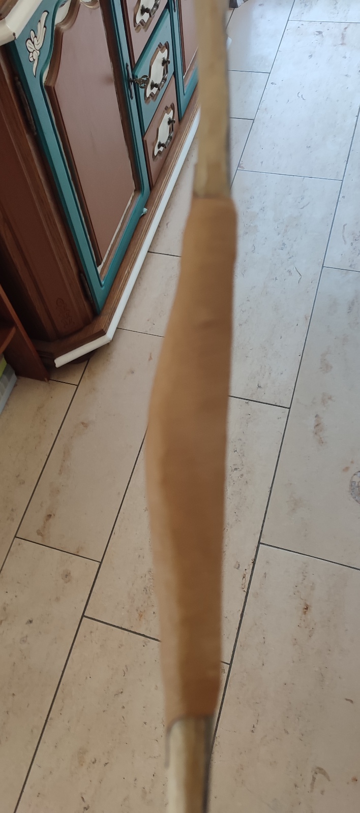

Chirurg hat geschrieben: 18.05.2026, 21:31 Machst Du ein Backing zum Schutz der Sehnen drauf oder läßt Du die Sehnen blank um Gewicht zu sparen?
Um den Griff werde ich was drum machen, aber der Rest wird nur lackiert, so wie bei meinen SAP Bogen dieses Jahr.
Ich habe den Bogen ein wenig nach getillert und ihm ca. 3/4 mm Horn abgetragen und komme noch an die 74#@28 Zoll . Ich habe die Standhöhe auf 18cm eingestellt und die 15# die er weniger hat, haben das bewirkt, dass ich den Bogen gut genug gezogen bekomme, um mit dem Siper schießen zu können.
Ich habe mit dem .ackstift im Hintern den Bogen eingeschossen. Die 28'' Pfeile brachten nur 5ggp zu Stande und die 32'' hatten 6ggp , also erstmal mit denen schießen.
Das hat dann trotz FastFlight Sehne gut geklappt.(Die Siyahs haben gut gehalten)
Dann habe die 28'' Pfeile geholt und den Chroni aufgestellt....259fps. das ist richtig gut . Ich bin gespannt, ob er die PS auf den Pfeil übertragen kann.
LG Markus

Wahnsinn, echt gute Ergebnisse. Jetzt schnall ich erst dass das Glas im Siyah als Verstärkung wegen der Spectra Sehne ist, richtig? Um was für Glas handelt es sich überhaupt? Fiberglas?

Krasses Pferd! Glückwunsch!
Auch wenn mir die Biegung beim ansehen weh tut ;D

Bogenbas hat geschrieben: 20.05.2026, 07:41 Um was für Glas handelt es sich überhaupt? Fiberglas?
Ja ich hatte noch Reste von den Glasbelegen Bögen hier rum liegen und das habe ich in die Mitte der Siyahs geklebt anstatt Horn. Was die Siyahs um einiges stabiler macht.
fatz hat geschrieben: 20.05.2026, 08:47 Auch wenn mir die Biegung beim ansehen weh tut
Bin ich mittlerweile gewohnt...Ich weiß wie ich baue und was die abkönnen und fürs Weitschießen ist es gut wenn sie Griffnah biegen
LG Markus

Die Biegung finde ich fürs Flightschießen perfekt! Griffnahe Biegung, das Kasanauge streckt sich, langer Hebel! Die Geschwindigkeit wird mit 3,5 Grain pro Pfund nahe an die 300fps gehen, davon kann ich nur träumen! Jetzt noch die Tips so leicht wie möglich reduzieren aber Sicherheit geht vor!

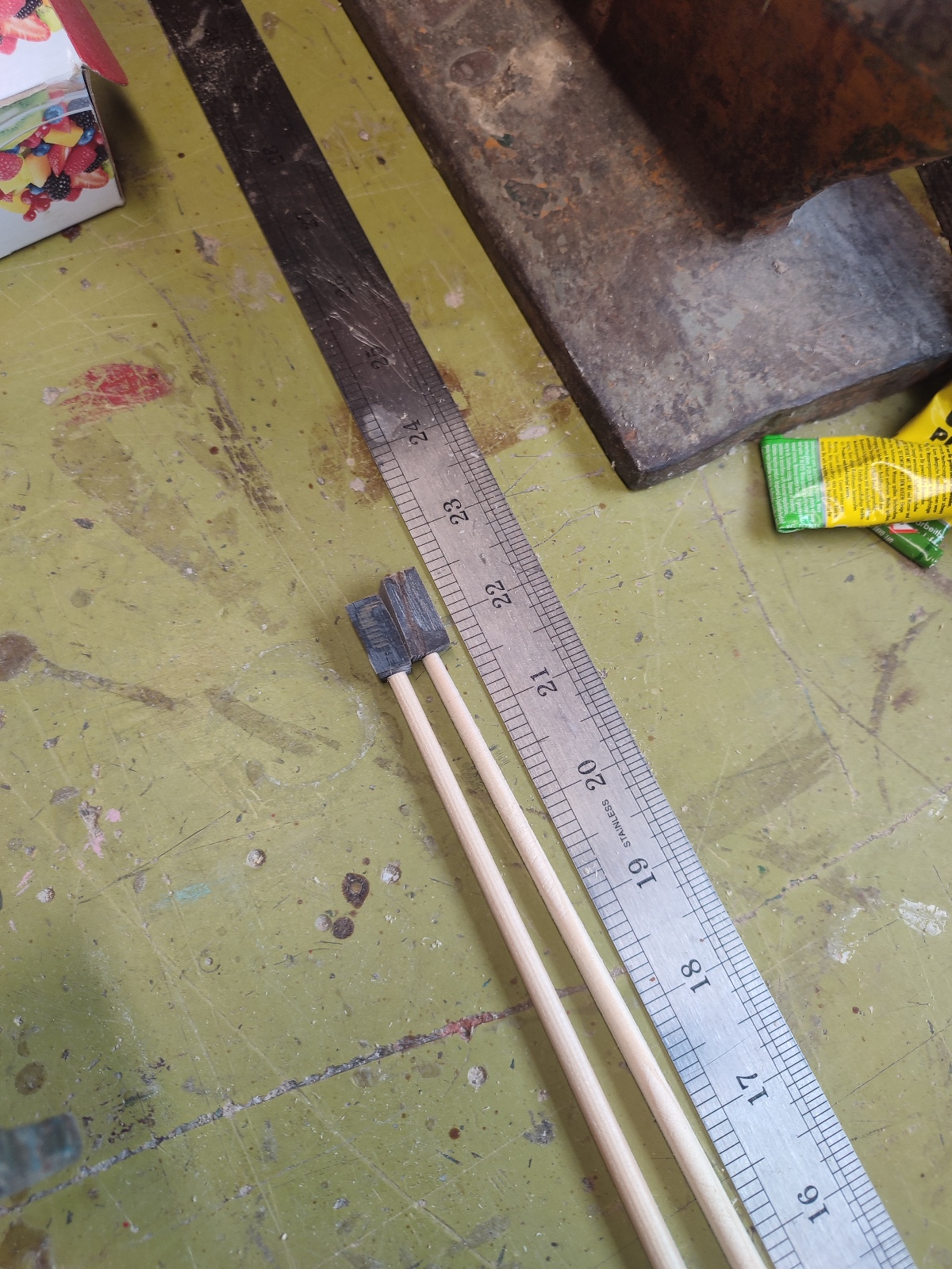

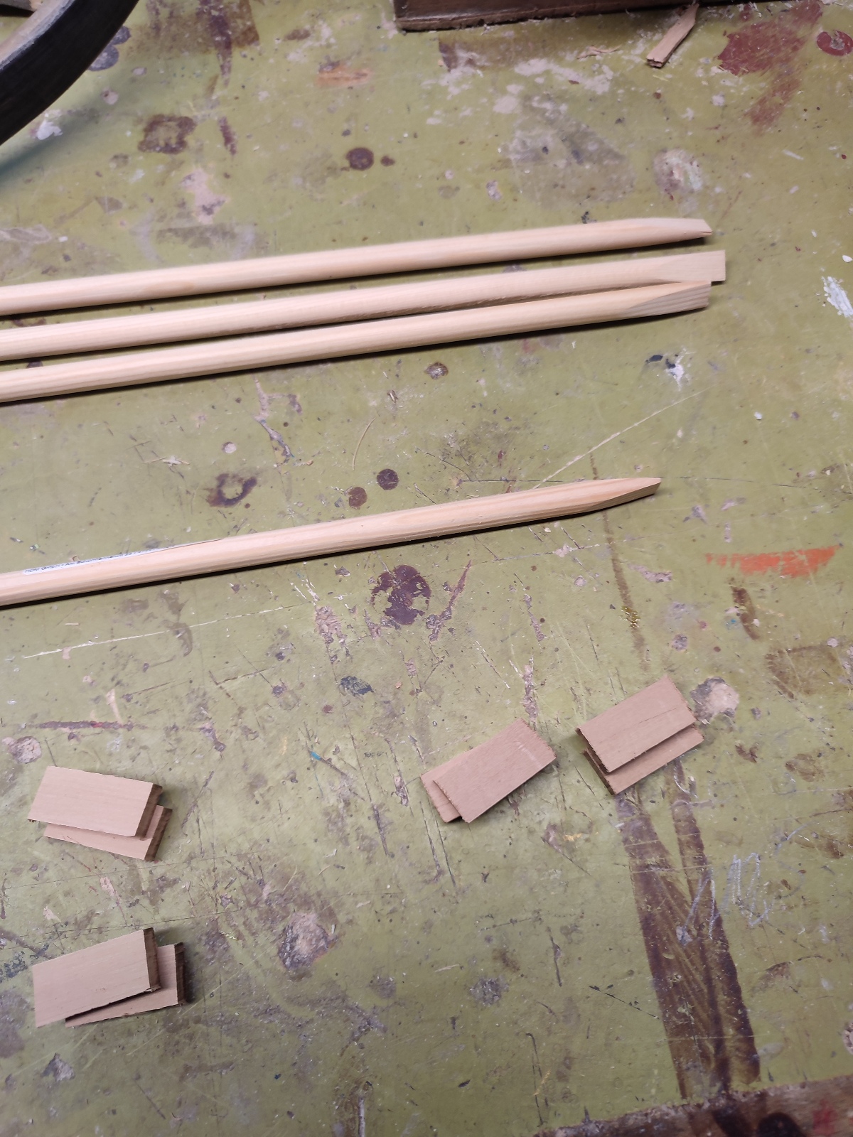

So heute habe ich die Horninlays für die Siyahs verklebt, damit ich den Bogen fertig machen...Siyahs anpassen und Endehandlung ;)
Wenn ich schon dabei war, habe ich noch die 4 Pfeile für den Osmanen vorbereitet, damit ich die Formen kann. Die Zeit tickt in 6 Wochen ist es schon soweit.
LG Markus

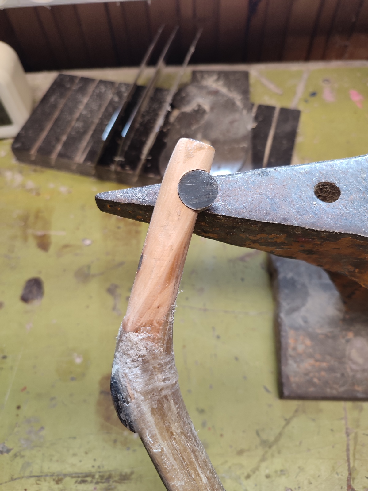

So die Siyahs habe ich neu geformt und habe gegen eine Wicklung unter der Nocken entschieden. Durch das Horn und Glas im Siyahs sollte das auch so halten.
Aktuelles Gewicht 402 g

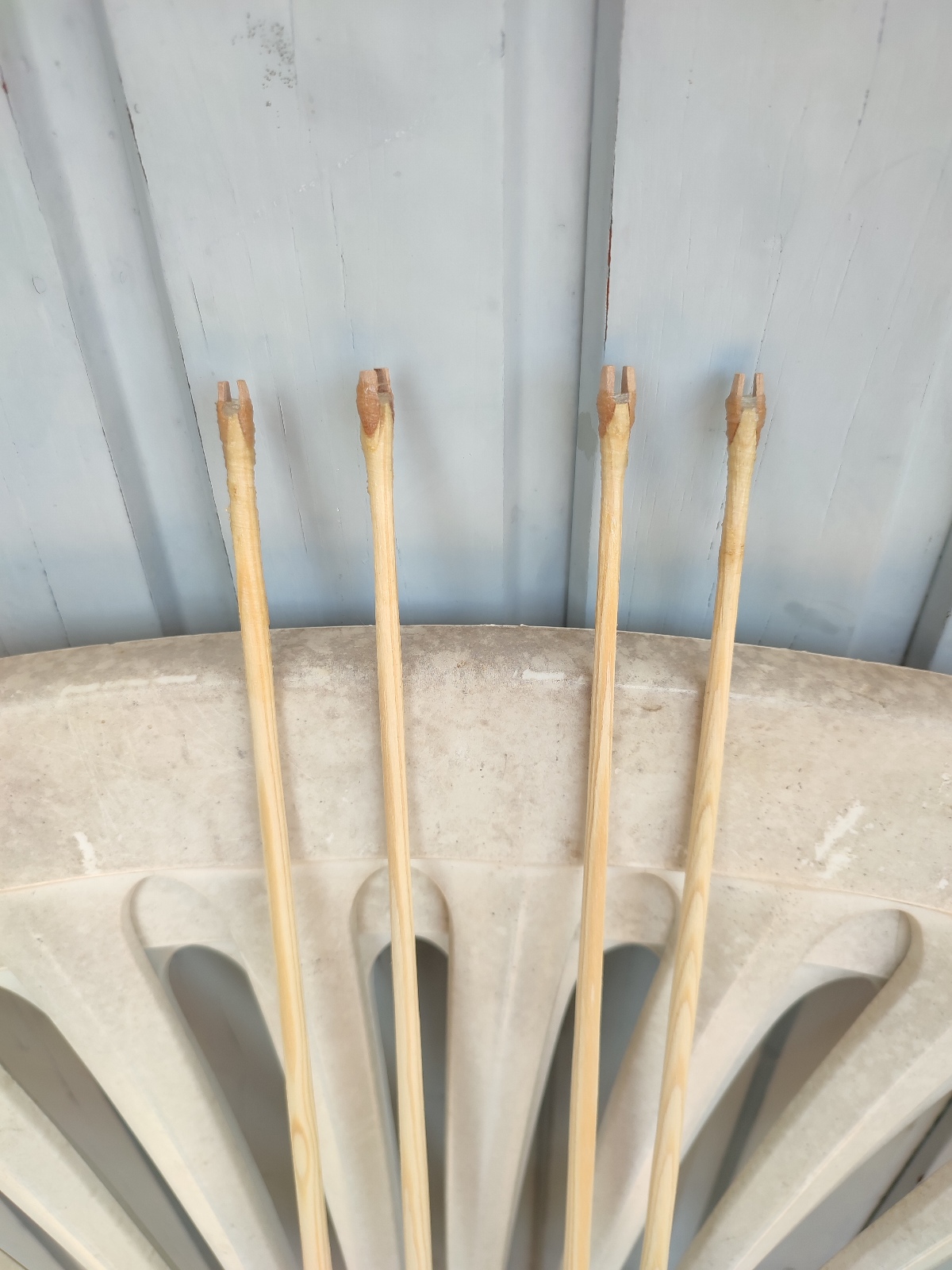

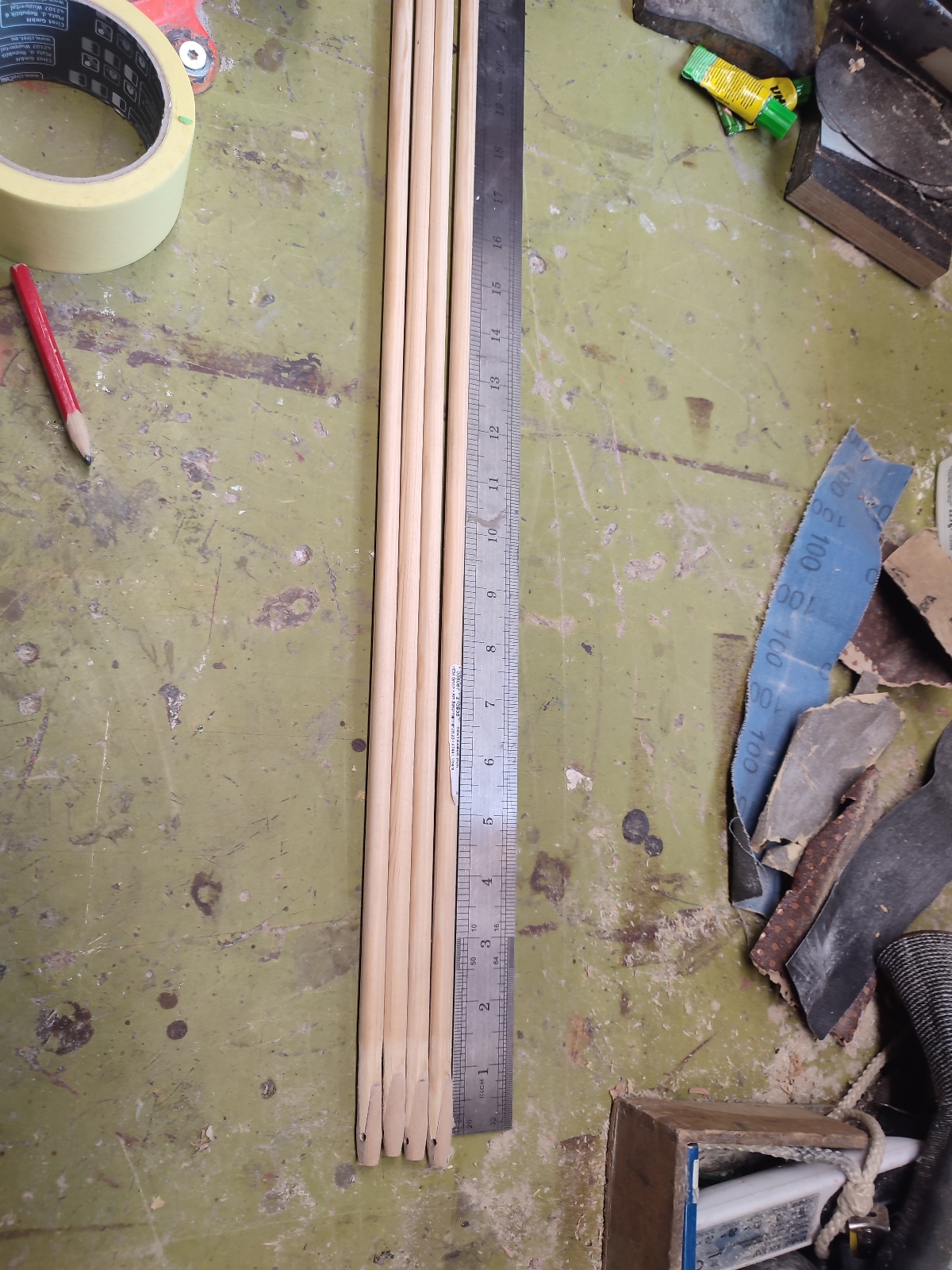

So heute die 4 Pfeile weiter gearbeitet und die Hornspitzen eingeklebt... ;)
Nocken grob heraus gearbeitet, damit ich die in die Bohrmaschine spannen kann
In der Schleiflade bis zur Spitze getapert, von der Mitte zur Nocke mache ich mit der Hand
LG Markus

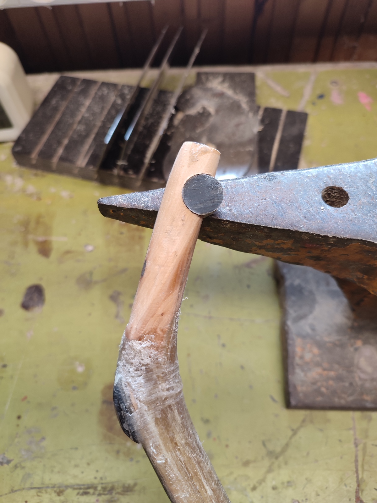

Wie machst du die Verbindung an den Spitzen?
274 m | Selfbow 50#
Beiträge: 3566
Hat gedankt: 33 Mal
Hat Dank erhalten: 186 Mal
Re: Osmanischer Flight Bogen
Mit Stiftnägel...du brauchst ja Gewicht vorne auf der Spitze

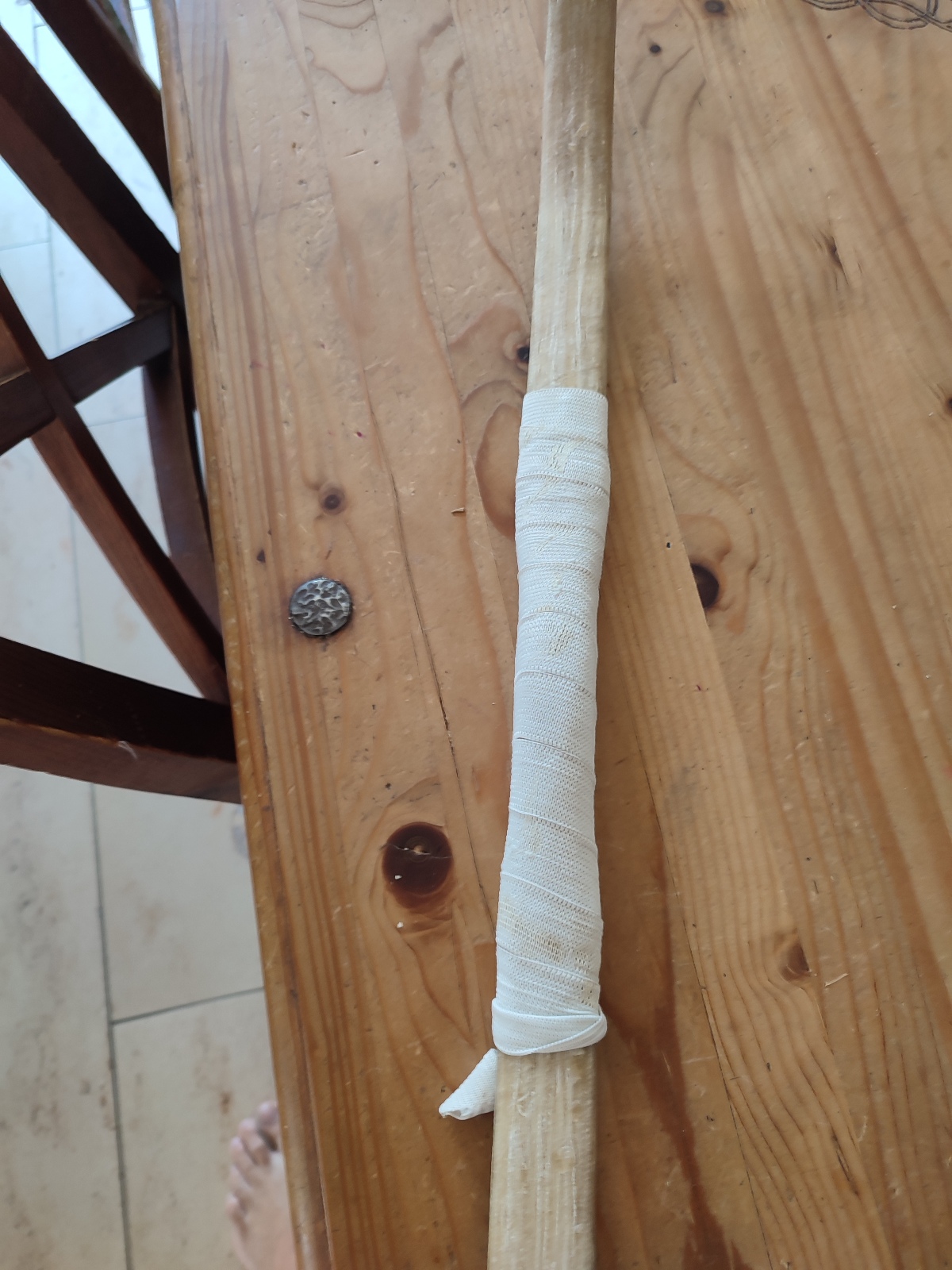

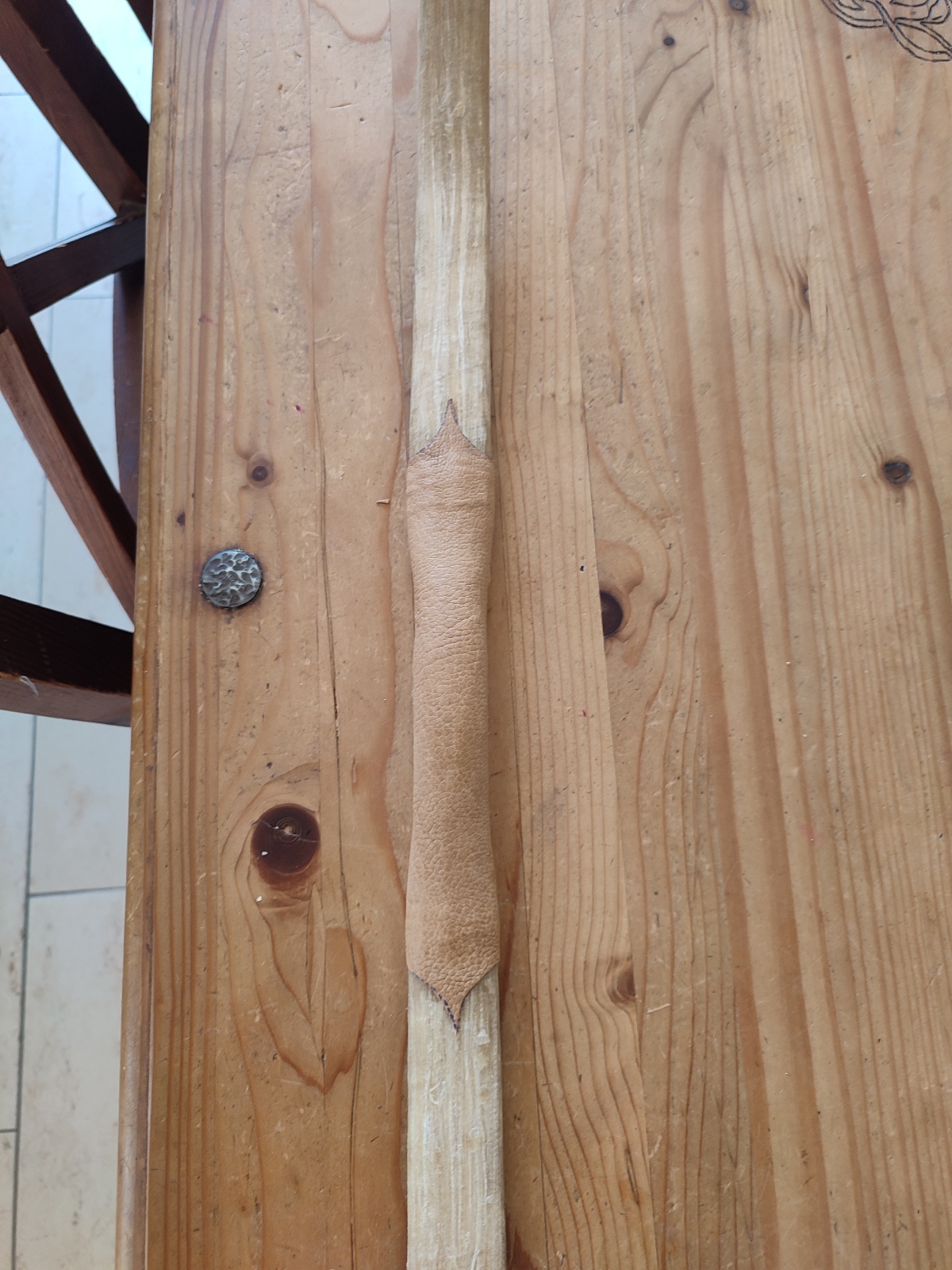

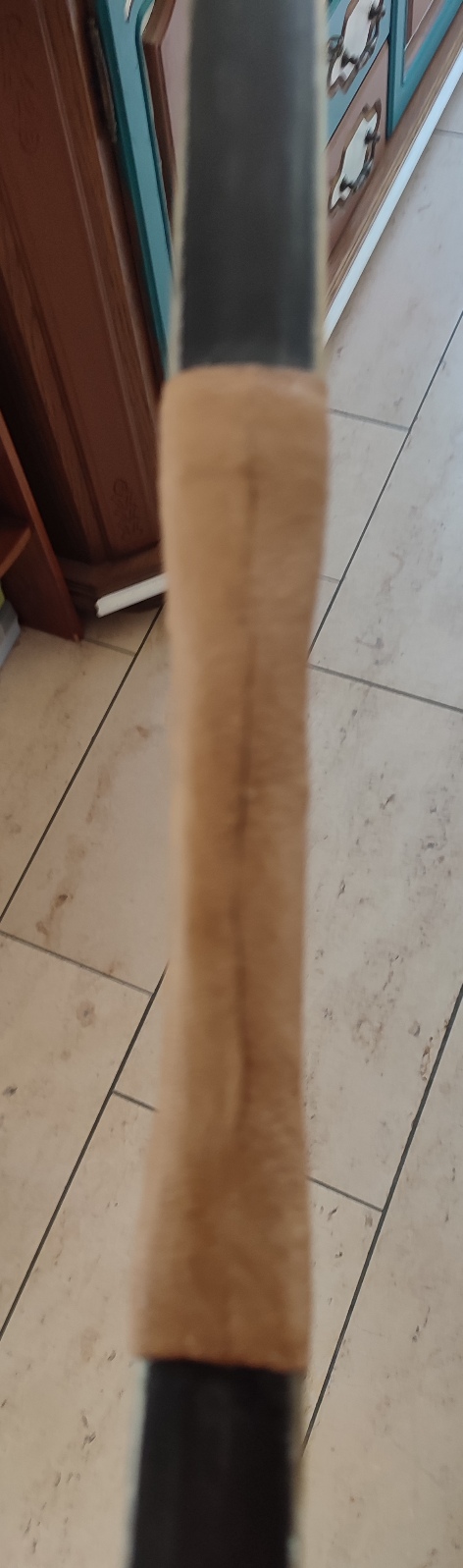

So heute ging es weiter mit der Wicklung der Nocken und wenn ich gerade dabei war habe ich ein Griffleder aufgeklebt . Das schützt die. Sehnen vor meinem Schweiß ...
LG Markus
