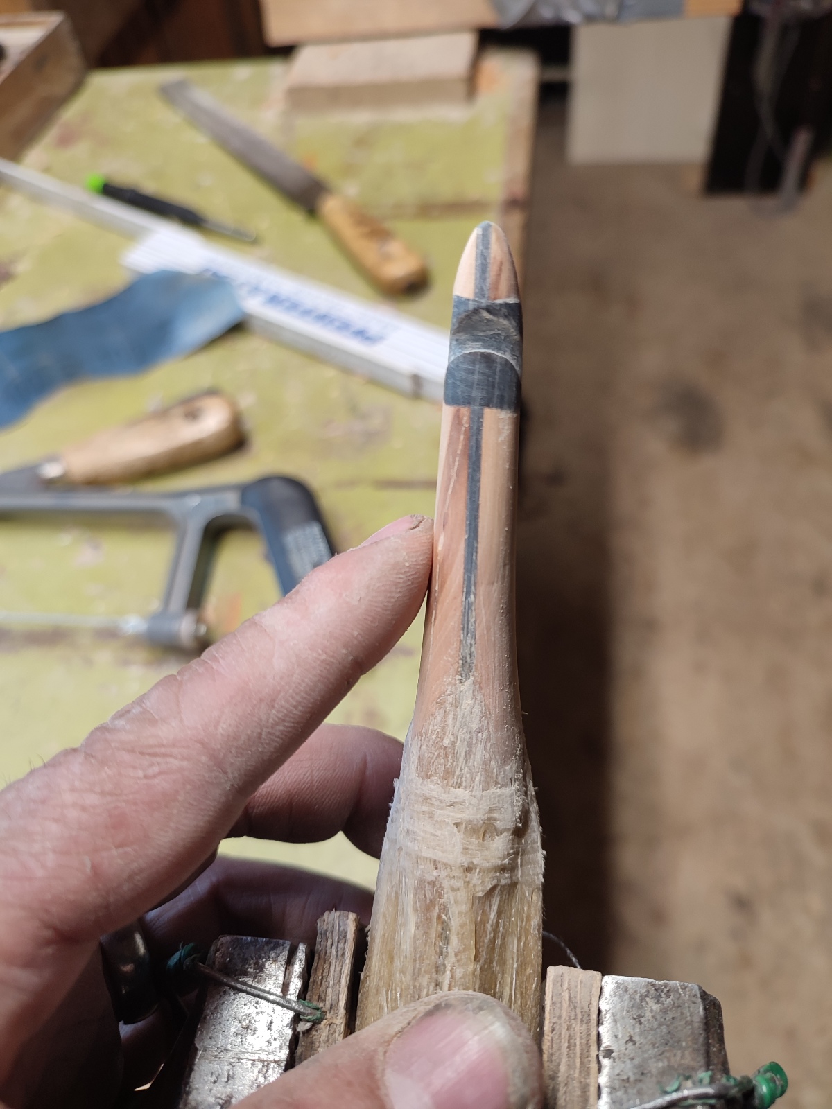

So die Siyahs habe ich neu geformt und habe gegen eine Wicklung unter der Nocken entschieden. Durch das Horn und Glas im Siyahs sollte das auch so halten.
Aktuelles Gewicht 402 g
LG Markus
LG Markus
