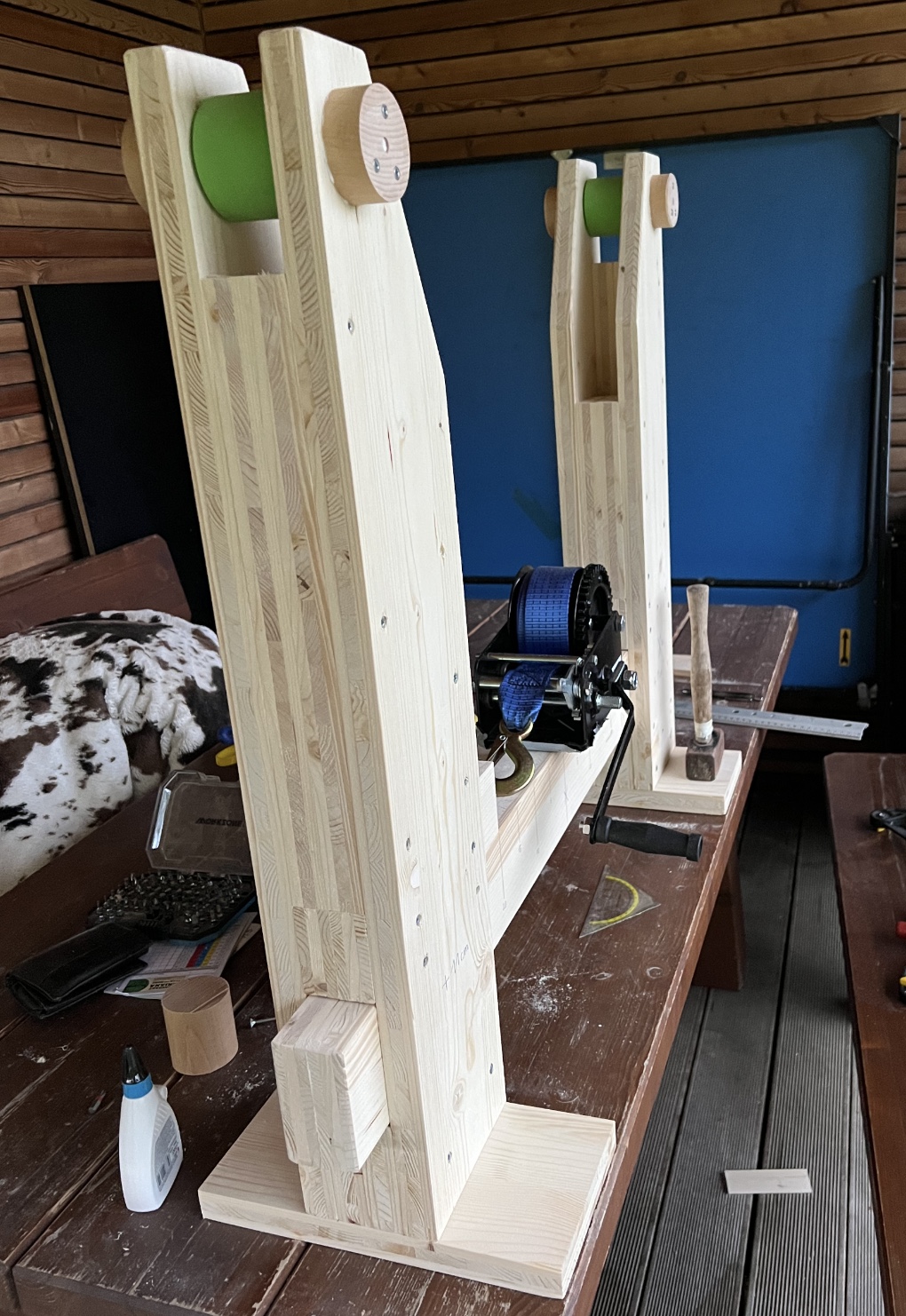

Bogenpresse 1.0, geht bis 3200 Pfund, der Mittelsteg ist bewegbar, Klopfen mit dem Hammer und man kann die gewünschte Breite einstellen, kann auch gegen einen längeren Mittelsteg getauscht (English Warbow) werden. Meine Frau kann sich bereits ein Leben ohne Bogenpresse nicht mehr vorstellen. 🤭

Chirurg hat geschrieben: ↑20.05.2026, 20:46 Meine Frau kann sich bereits ein Leben ohne Bogenpresse nicht mehr vorstellen. 🤭
Beiträge: 6322
Hat gedankt: 80 Mal
Hat Dank erhalten: 251 Mal
Re: Flightbogen und Flightpfeile für Kolbingen
Neumi hat geschrieben: ↑20.05.2026, 20:50
Meine will auch eine. ;D

Chirurg hat geschrieben: ↑20.05.2026, 20:46 Bogenpresse 1.0, geht bis 3200 Pfund...
Dann will ich jetzt aber auch sehen wie du deine alten Osmanen aufspannst 😜
