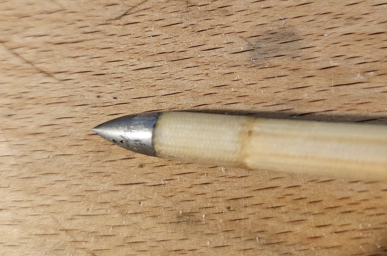

Auch wenn es für Flightpfeile nicht sooo relevant sein mag, zur Dornspitze habe ich einen Hack, um dem Pfeil mit Dornspitzen vorne weniger bruchanfällig zu machen.
Das Zauberding ist Glasfaser-Isolierschlauch vom Elektriker. Die gibt es in allen Durchmessern, er muß nur OHNE zusätzliche Silikonimpränierung sein.
Vorgehen: Zuerst das Loch bohren, dann die vorderen 1-1,5cm des Schaftes vor dem Einkleben der Spitze komprimieren, den vorderen Bereich mit Epoxy einsauen, das Stückchen Schlauch aufschieben (kann man durch zusammenpressen im Durchmesser anpassen) und die Spitze einsetzen. Den Schauch festziehen, so das bündig sitzt und nochmal von Außen mit Epoxy tränken. Dann Alles gut aushärten lassen und dann bündig mit Schaft und Spitze glattschleifen. Du bekommst so einen glatten Übergang von Spitze über Verstärkung zum Schaft.
Hält sehr gut!
Die Idee mit dem Glasfaserschlauch ist nicht von mir sondern vom Helmut Dittrich (Arrowfix), er hat auch vorgeschnittene Schlauchstücke. Nur das Komprimieren habe ich hinzugefügt.
Sieht dann fertig so aus:

Wobei das Schleifen von Glasfaserlaminat nicht wirklich gesundheitsfördernd ist. Nur um das mal wieder gesagt zu haben

Da kann ich dir nur zustimmen. Etwas besser wird die Sache wenn man bei Arbeiten wie hier die Feile oder feine Raspel nimmt und die Arbeiten macht, wenn das Epoxy noch nicht endgültig ausgehärtet ist.

Selbst bei den Flightpfeilen ist es selten, dass eine Spitzen abbricht, obwohl die nur max. 4 mm Durchm. haben.
Für Scheibenpfeile ist deine Variante der Verstärkung aber sicher ne gute Sache, ich persönlich würde aber die Glasfaser durch Sehne ersetzen.
