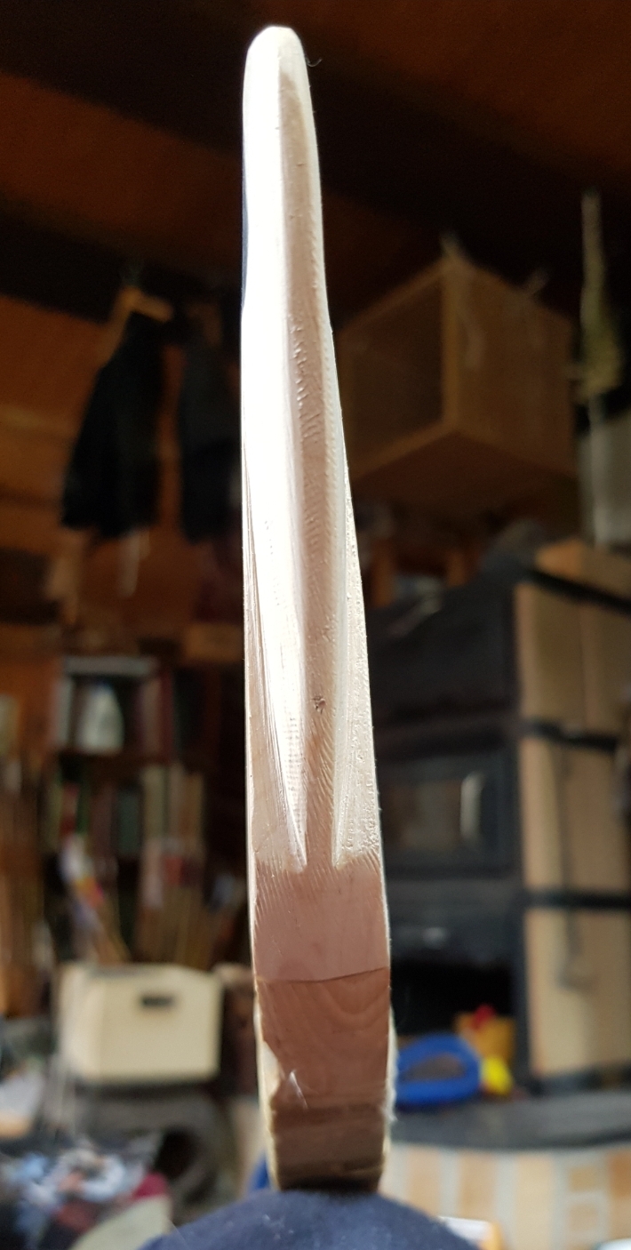

Kann es sein, dass du den Siyahs leicht schief aufgesetzt hast ohne es zu merken? Ich würde versuchen den Siyahs zu lösen und die Sehnenlage über den Siyahs zu richten. Das wäre das einfachste

Hieronymus hat geschrieben: 01.06.2026, 18:29 Kann es sein, dass du den Siyahs leicht schief aufgesetzt hast ohne es zu merken?
LG Markus
Ja und leider genau in der Richtung schief, in der dieser WA ohnehin schon verbogen ist...
Über diese Art der Korrektur hatte ich auch nachgedacht und bereut, dass ich Epoxyd genommen habe, mit Hautleim wäre das deutlich einfacher umzusetzen.. weil der Siyah an den Rückenradius angepasst ist...
Ganz liebe Dank! 🙏

Hieronymus hat geschrieben: 01.06.2026, 18:29 Kann es sein, dass du den Siyahs leicht schief aufgesetzt hast ohne es zu merken? Ich würde versuchen den Siyahs zu lösen und die Sehnenlage über den Siyahs zu richten. Das wäre das einfachste
LG Markus
Hatte ich erst auch überlegt, aber wegen diesem Foto dachte ich dann doch an seitlichen Verzug

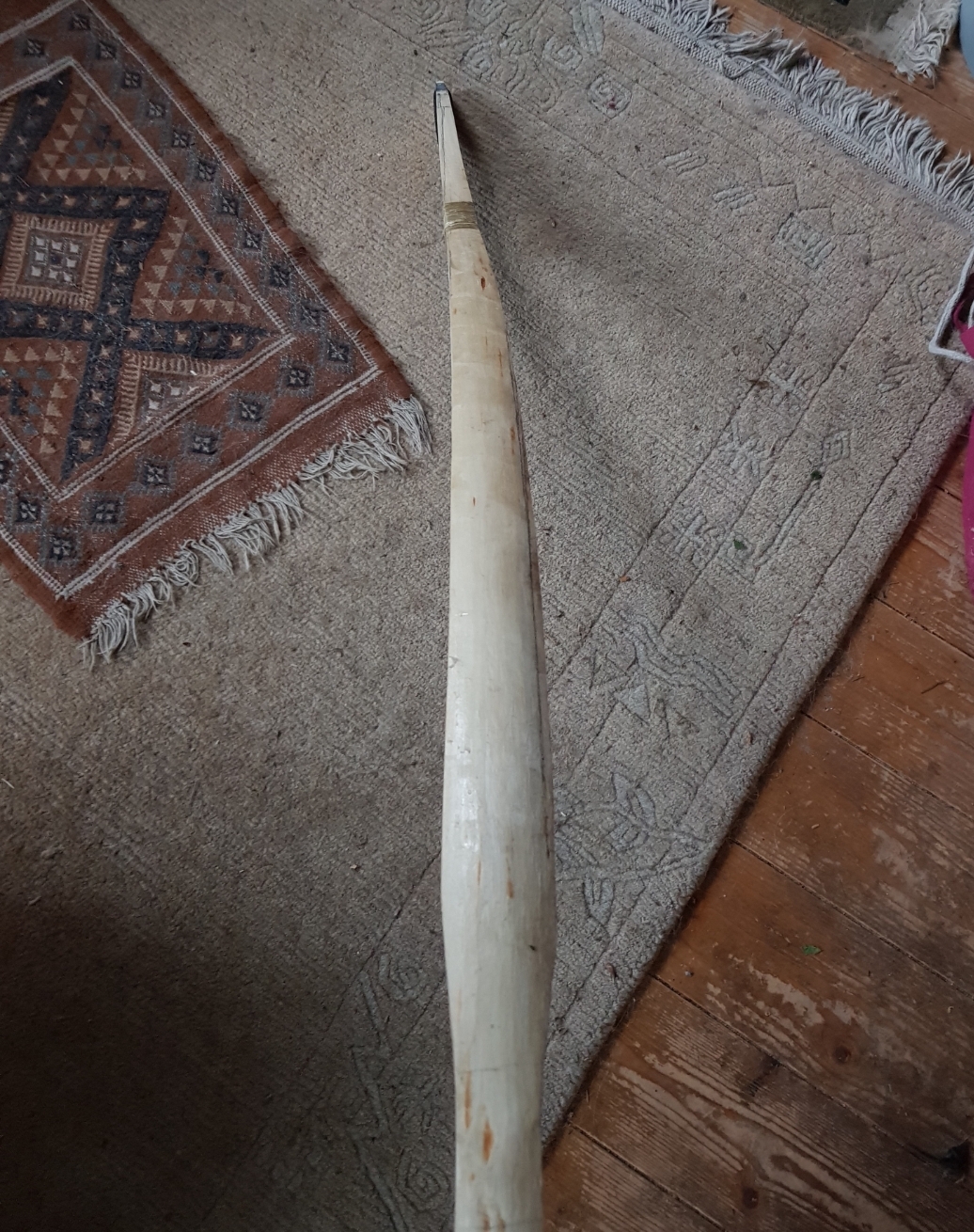

@benzi: zeig den Wurfarm doch mal abgespannt her

Ja ein leichten Verzug hat der Wurfarm, das kann man über den Siyahs ausgleichen. Bei einem Snaky Bogen ist der Wurfarm auch nicht Bolzen gerade. Es kann sogar sein, da die Sehne nun schief am Wurfarm zieht, dass der Verzug verstärkt wird. D.h. wenn der Siyahs gerade drauf sitz bzw. den Sehnenverlauf ausgleicht, kann der Verzug gar nicht mehr so stark/schlimm wirken.

Da die Sehnenkerben jetzt verstärkt sind, kann ich die Öhrchen länger machen und die Siyahs wie bei den Originalen ausarbeiten...
Die Kürzung des verbogenen WAs hat, in Bezug auf den tiller (ich fange an das Wort zu hassen 🤣), leider zu einem gegenteiligen Ergebnis geführt als ich gedacht hatte, er biegt nun deutlich stärker...🤔...naja hatte ich nicht gerade irgendwo 30# Bogen "verteidigt" 🤔🤣
Hitze zum entfernen des schiefen Siyahs kommt für mich als letzte Option in Frage, da die direkt darunter liegende Hautleimverbindung sich früher lösen würde...
