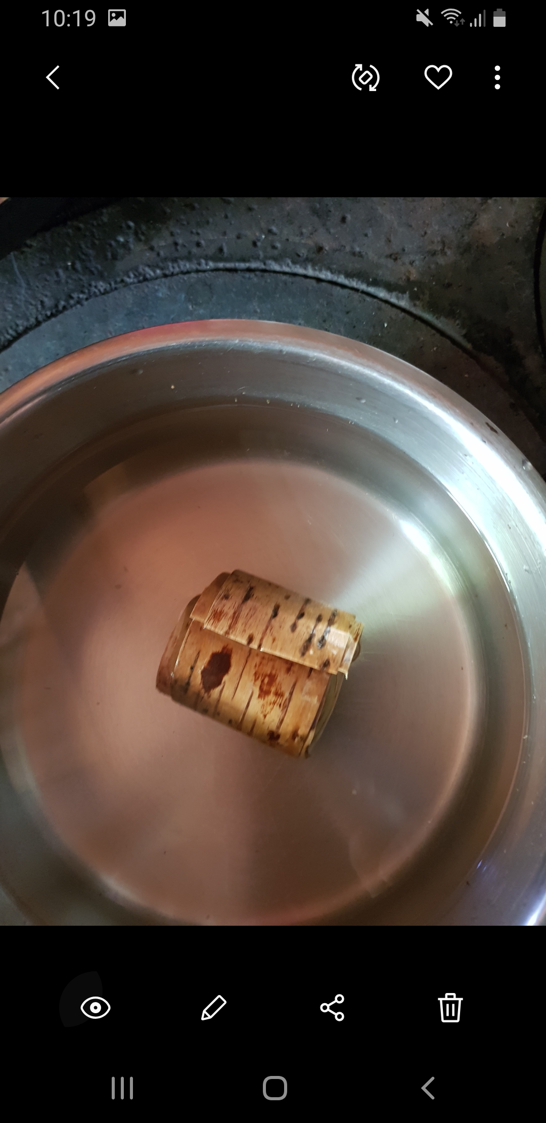

Bisher habe ich Birkenrinde "verkehrtherum" aufgeklebt, also mit der Außenseite nach außen... aus mehreren Gründen...diesmal, weil es nur der Griff wird, versuche ich es mal mit der Innenseite nach außen und nach der Anleitung aus dem Chanten-Bericht, eine Stunde in heißem Wasser ohne Kochen...
Liebe Grüße

Re: Chanten Zweiholzbogen build-along
Ich habe gelesen, dass Birkenrinde in 50°C warmen Wasser eingeweicht werden soll.

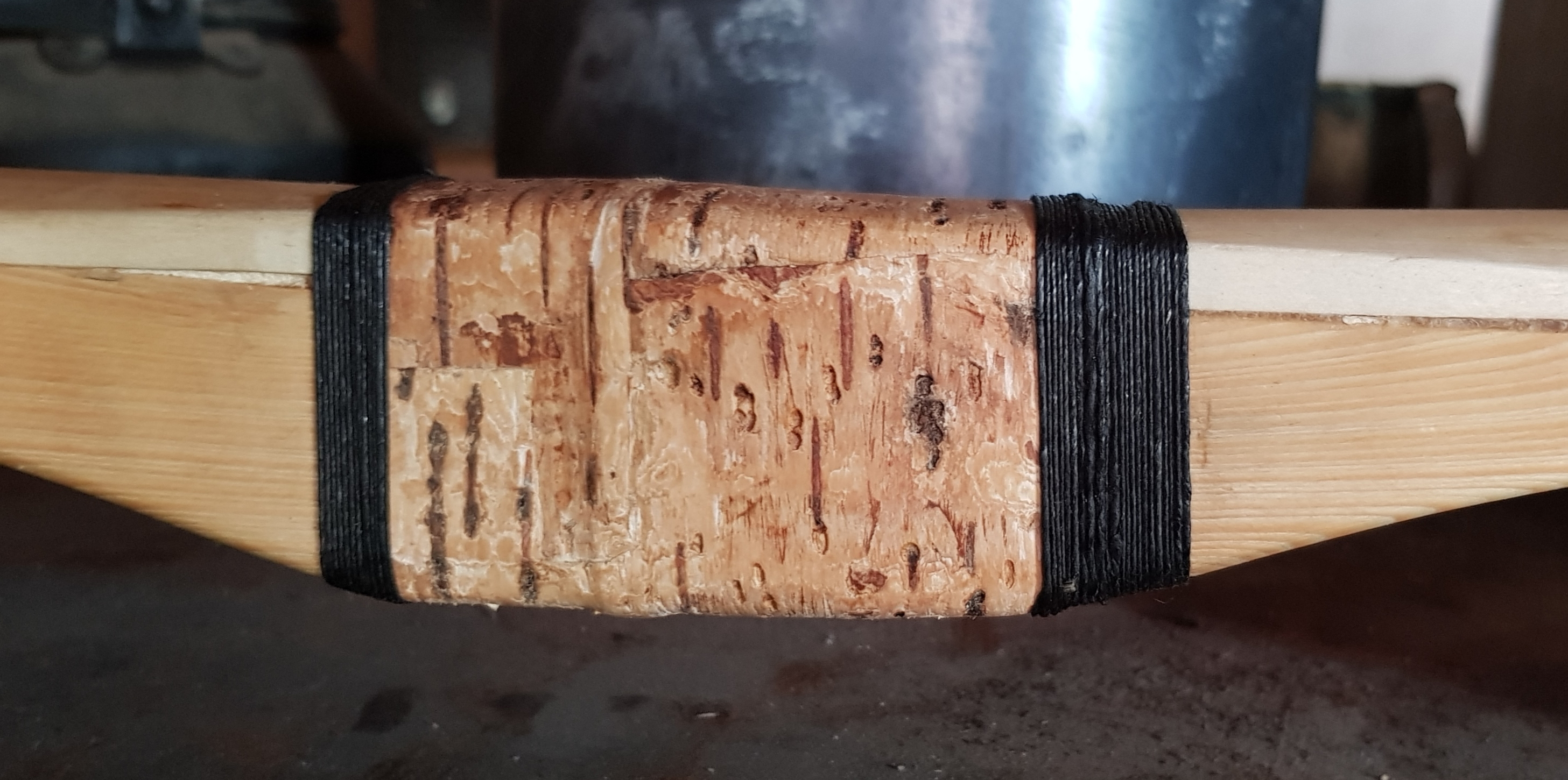

Während die Birkenrinde am Griff trocknet habe ich Wicklungen angebracht.. ich wollte mehr Kontrast und das schwarz passt gut zum Bisonhorn, finde ich...
Liebe Grüße
Wenn ich mir den Griff ansehe, dann hätten die Wicklungen an den Siyah Verbindungen auch Birkenrinde verdient...
beim nächsten Bogen..
