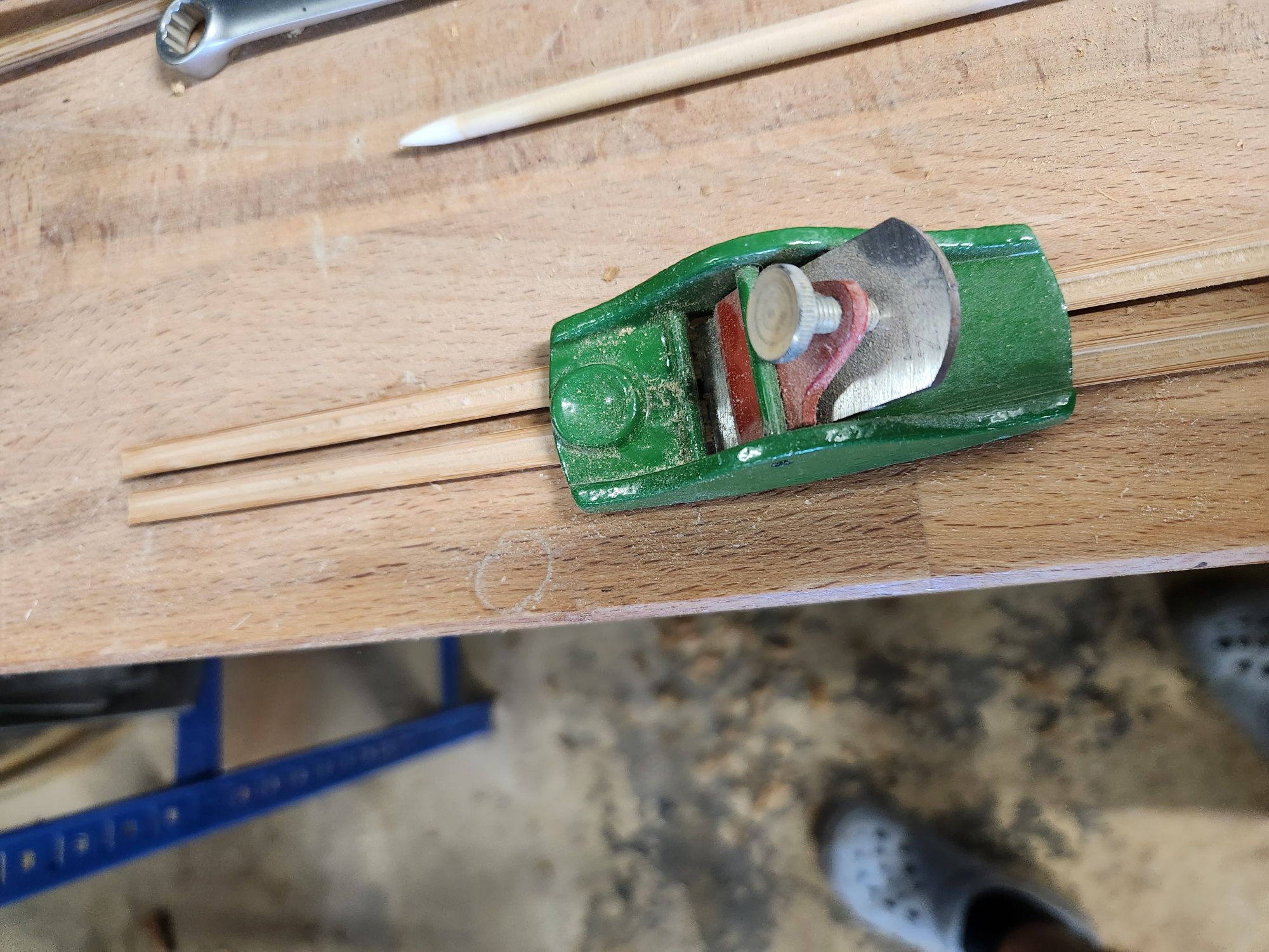

Kurze Zwischenfrage mit bitte um schnelle Einschätzung. Denkt ihr das 7mm größter Durchmesser für so einen Bambuspfeil noch zu dick ist, wenn er fast 29" lang werden soll? Der Schaft hatte einen Spine von 60-65# und war 8mm dick
274 m | Selfbow 50#
Beiträge: 1512
Hat gedankt: 149 Mal
Hat Dank erhalten: 407 Mal
Re: Flightbogen und Flightpfeile für Kolbingen
Antwort etwas spät, aber ich war Hickorygolfen. 7mm sollten passen, meine Pfeile sind 24,5 Zoll lang und haben 6mm, wobei bei 8mm Ausgangsdurchmesser eigentlich durch die Schnittbreite nur 6,5mm übrig bleiben sollten

Ich hab ein Blatt mit nur 0,5mm breite eingespannt ;)
Danke, ich habs heute sowieso nicht mehr geschafft ihn zu verkleben. Ich habs jetzt ohne Schleiflade freihand mit nem Hobel verjüngt. Hat gut geklappt. Ich glaub auch ich lass ihn lieber bei den 7mm. Weil beim Rundschleifen wird er auch nochmal nen ticken dünner.

Auch bei einem dünnem Sägeblatt wird der Schnitt etwas breiter (vor allem, wenn die Zacken geschränkt sind). Ich habe meine Schäfte nicht rund geschliffen!, warum?, ich denke diese 4 Grate versteifen den Schaft, die Leitfeder habe ich direkt auf einen Grat gesetzt, weil der Schaft in dieser Ebene am steifsten ist. Natürlich will der Schaft in der weichsten Ebene schwingen (Spline) aber da muss er sich erst hindrehen, durch den Taper schwingt er auch nicht so lange wie ein zylindrischer Schaft.

Ähnliche Gedanken hatte ich auch schon. Bei mir gings darum, wenn ich den Taper nicht in beiden Ebenen gleich hin bekomm und er somit in eine Richtung steifer ist, wie ich ihn dann ausrichten soll. Aber ich denke das kann Auswirkungen auf den Pfeilflug haben, die man so nicht erwarten würde. Deshalb werde ich auf Nummer sicher gehen und versuchen ihn möglichst Rund zu machen.

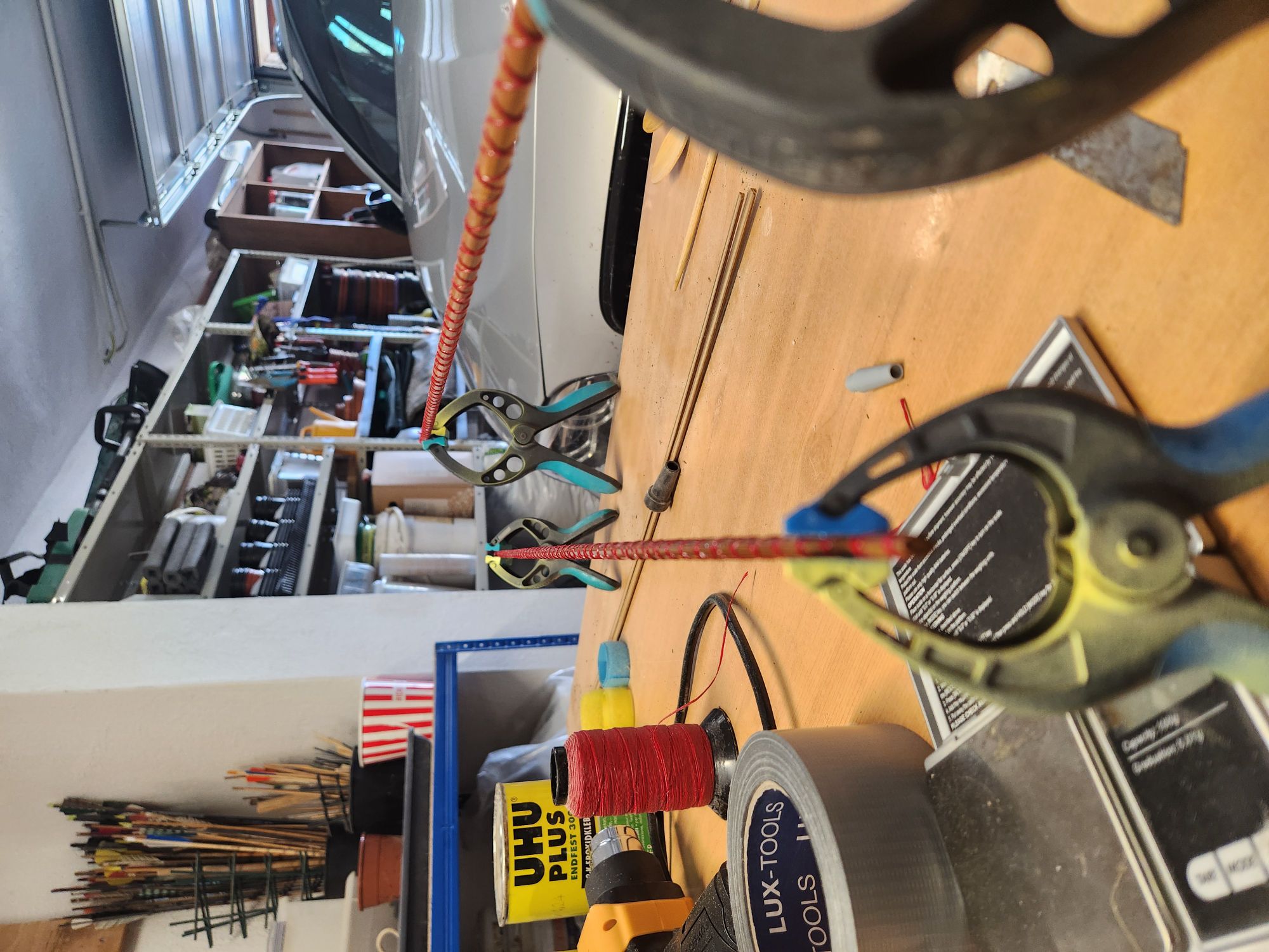

Gestern hatte ich ja noch 2 Schäfte aufgeschnitten und freihand gehobelt. Heute verklebt und gewickelt. Aus dem letzten mal wickeln hab ich gelernt lieber auf Kunstfasern zurückzugreifen. Ist sonst kaum ab zu bekommen. Ich habs jetzt mal mit Dacron versucht.
