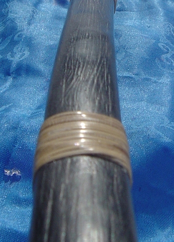

nach Vorbild aus der Crayson Sammlung habe ich meine erste Wicklung mit Pferdehaaren angebracht.... davon hab ich ja genug...
beim Original sind es Giraffenschweifhaare....

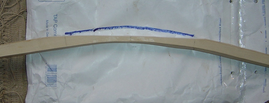

ich brauch für "Afrika 2" mal eure Hilfe:
hat so ein Griff eine Chance auf Haltbarkeit, wenn da Pflaumenholz mit Epoxid drauf kommt, oder eher nicht?
danke!

Pflaume drauf und Pflaume drunter, wer auf Nummer sicher gehen will, wickelt die Enden auch noch.

ein overlay am Rücken anzupassen traue ich mir nicht zu.... was hältste von Pflaume am Bauch und Sehne am Rücken?

Ach der Rücken ist unten, ups :D
Dann reicht am Bauch ;)
Ich würd aber wickeln, sonst könnte es abplatzen.

Ich habe den Bauch bei Rattan auch mal so unterstützt, ohne Wicklung. Das hält bis heute, und wenn´s auf Rattan hält, dann müsste es auf Hasel noch besser halten.
Außerdem kannst Du Dich dann auch darauf verlassen, dass der Reflex im Griff drin bleibt.

das war das Ziel der Aktion.... aber nach dem Runterhobeln wars doch ein bischen wenig Holz am Rücken....

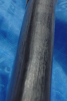

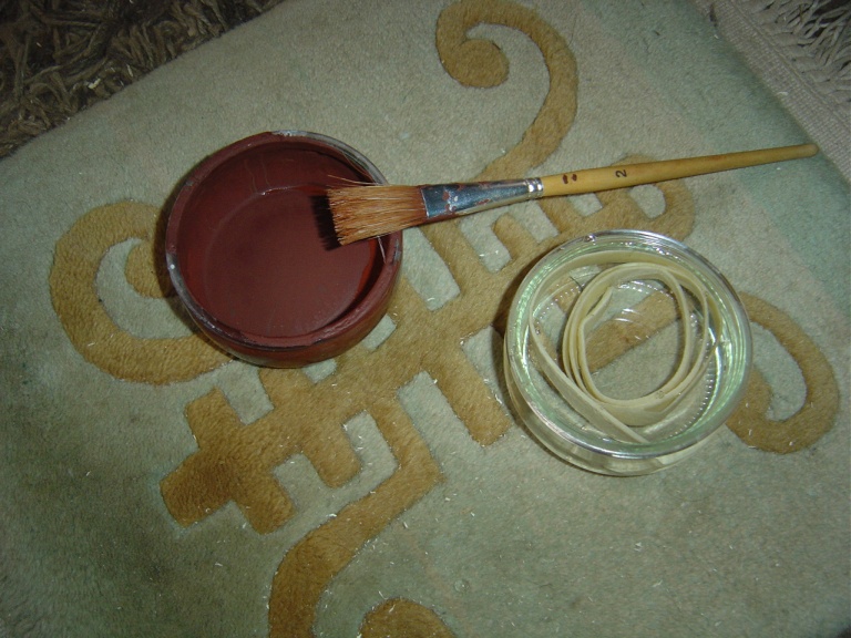

Farbe aus Naturpigmenten, Wasser und Holzleim angerührt und Rohhaut eingeweicht
@Neumi danke für den Tip mit dem Holzleim für die Farbmischung... das klappt super, löst sich super auf und läßt sich super verarbeiten... ich wollte es nur mal testen und es hat mir so gut gefallen, dass ich entschieden habe, den Bogen damit zu bemalen, auch auf das Risiko hin, dass das evtl als Vollbemalung gewertet wird und gegen die Regeln verstößt... ich möchte ihn so, dass er mir gefällt und möglichst den Originalen nahkommt... das tut er nun beides!

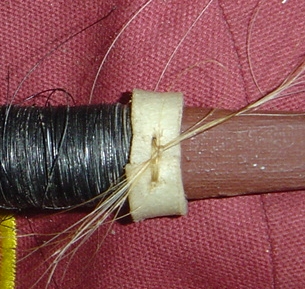

nasser Rohhautstreifen am Ende der Pferdehaarwicklung, mit Kuhhaaren befestigt
Hilfe...

Naja, Du hast ja keine Farbe auf den Bogen aufgebracht, sondern nur Kleber mit Pigmenten und es gibt ja z.B. auch schwarzes Epoxid oder rosafarbiges Epoxid und Kleber iss ja OK ;D
P.s. Ich denke, dass man mit den Leim-Pigmentmischungen auch sehr schöne Farbübergänge machen kann - werd ich mal ausprobieren :)

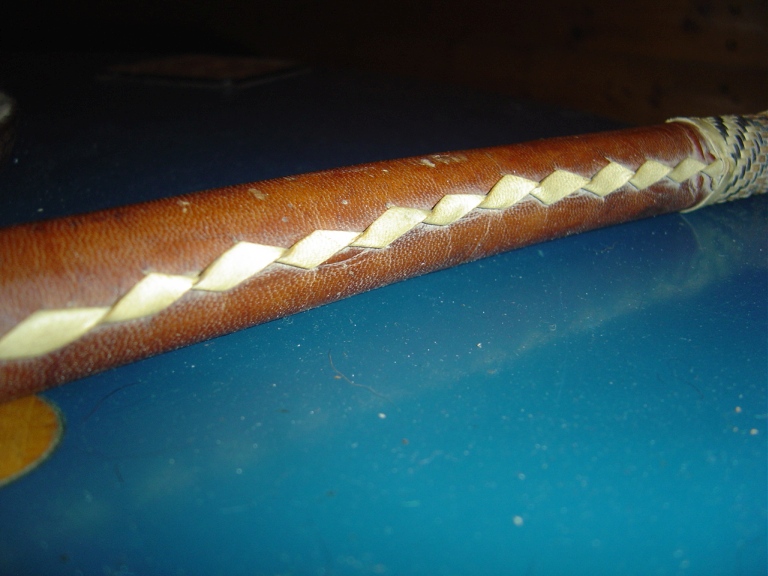

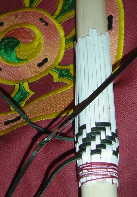

ich versuche herauszufinden wie diese Naht an einem Original aus Afrika ausgeführt wird....
ist in Afrika bei Lederummantelungen beliebt... aber schwierig zu durchblicken... es gibt einen Faden und einen Rohhautstreifen..

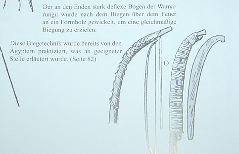

Simon, danke! ja, das ist ein schönes Beispiel eines Bogens, der auf Standhöhe in den WA keinen Reflex zeigt und stark gebogene Decurves aufweist... leider gibt es von diesen Bogen kaum realistische oder gar fotografische Abbildungen im Vollauszug, auch im neuen Buch von Hendrik Wiethase nicht... dafür aber eine Abbildung wie schon damals die Decurves gebogen wurden
