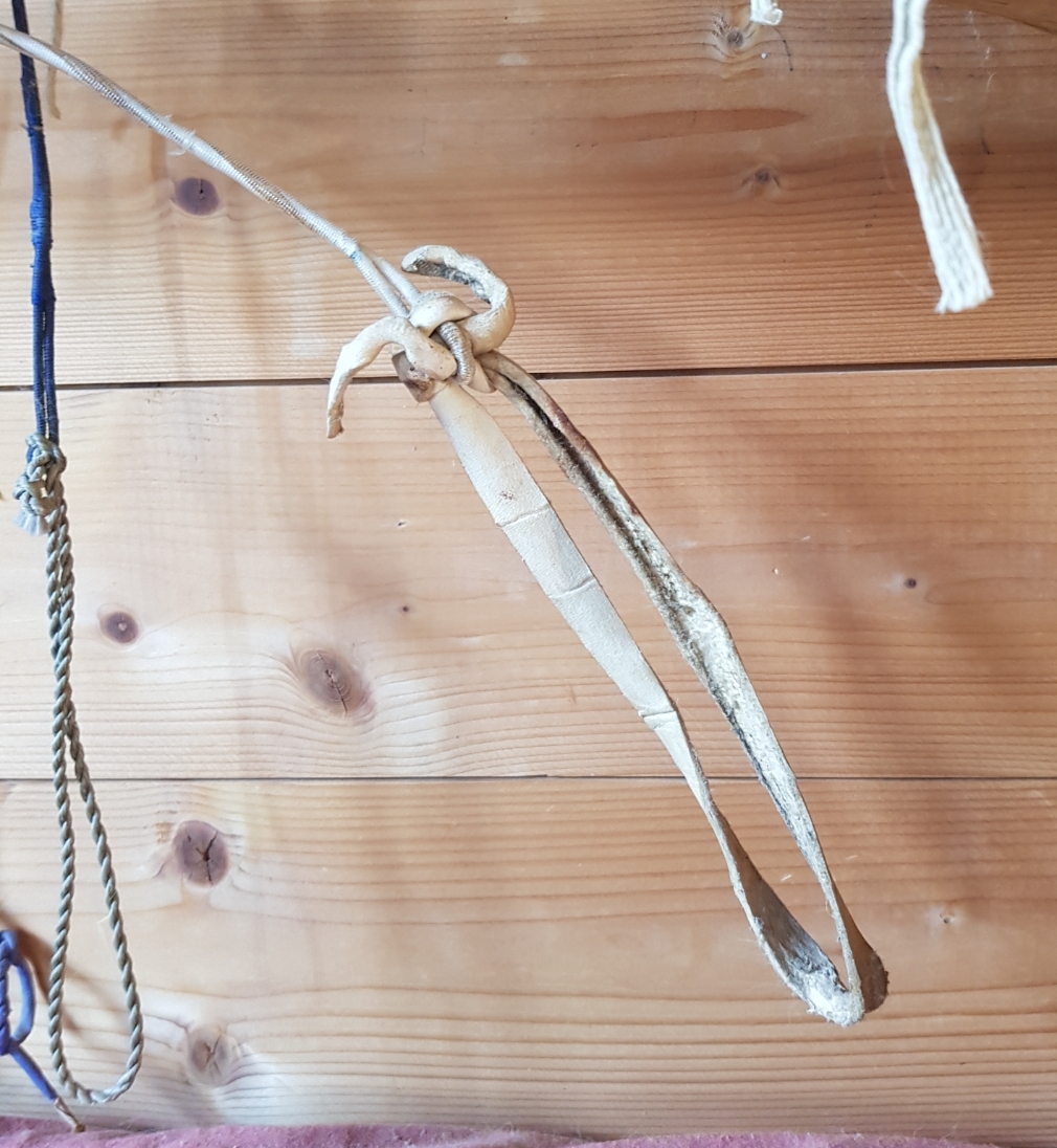

Die langen Öhrchen wurden an den Mittelstrang angeknoten... rechts, Öhrchen aus Rohhaut von einem mongolischen Bogen, gemacht in Ulan Bator, links Sehne für den gleichen Bogen gemacht in Deutschland

Wobei der Mittelstrang aus einer Endlossehne besteht
aus Karpowicz
