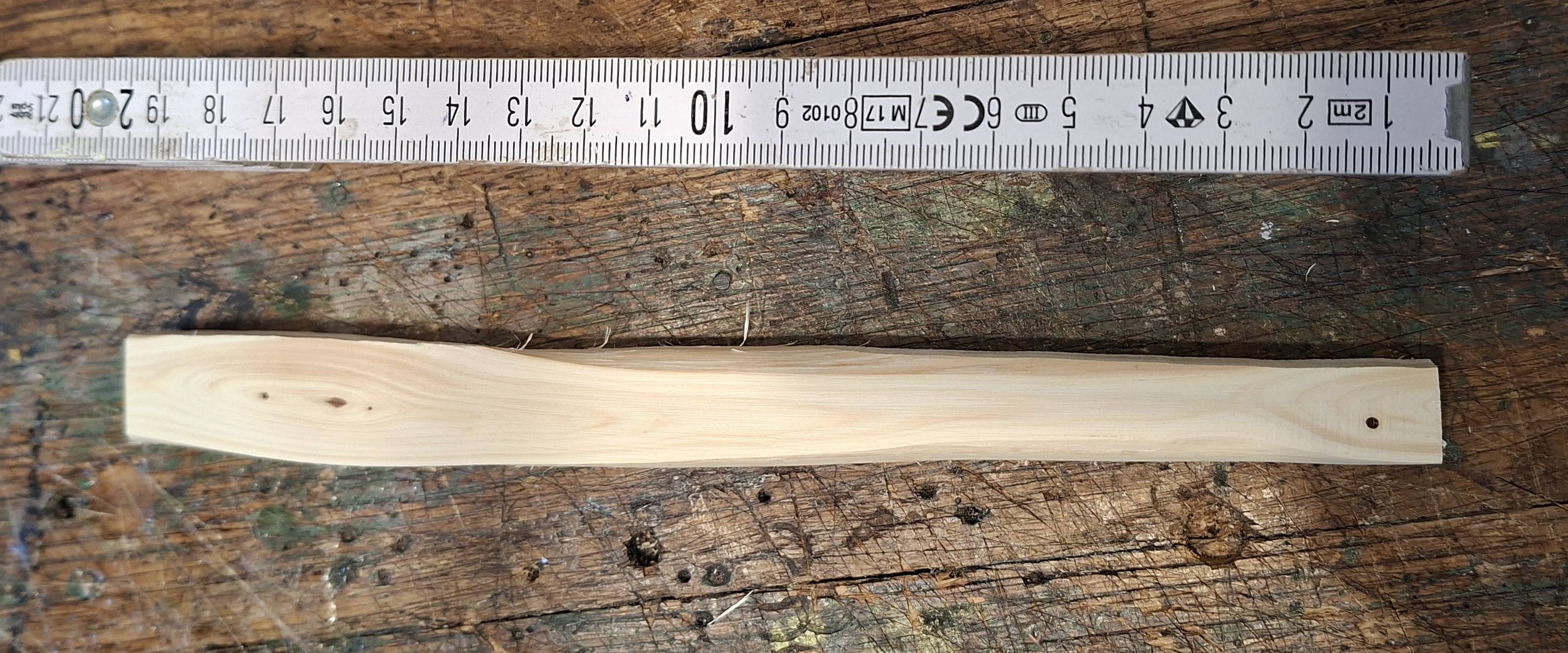

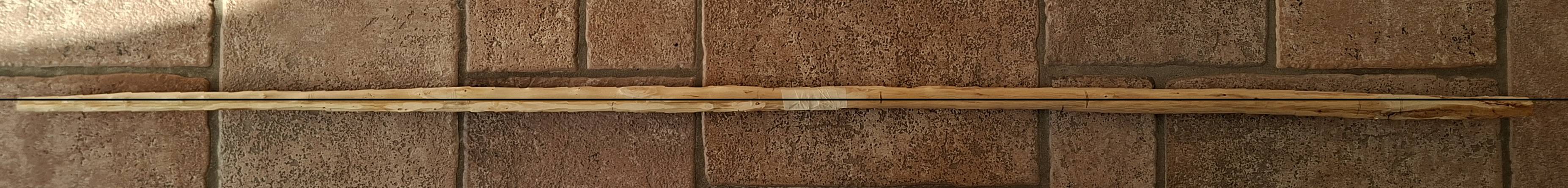

Jetzt endlich ist das Holzzeuch trocken. Heute hatte ich nochmal den kurzen Ast zurecht gebogen - maximal noch einmal biegen. Der lange Ast dürfte fertig gebogen sein. Je nach Wetterlage werde ich gegen Ende der Woche die beiden Teile aneinander anpassen.
Außerdem habe ich heute Powerlam und Backing fertig geschnitten (Bandsäge) und geschliffen (Bandschleifer mit 40er und 60er Schleifmittel).
Die Fotos sind nicht optimal fokusiert und teilweise unscharf, ich bitte das zu entschuldigen.
Powerlam roh
Powerlam roh
Das rohe Powerlam wurde zunächst einseitig mit meinem ollen Bandschleifer plan geschliffen. Dann auf 50 cm gekürzt, seitlich einigermaßen begradigt und auf ca. 5 mm Dicke geschnitten

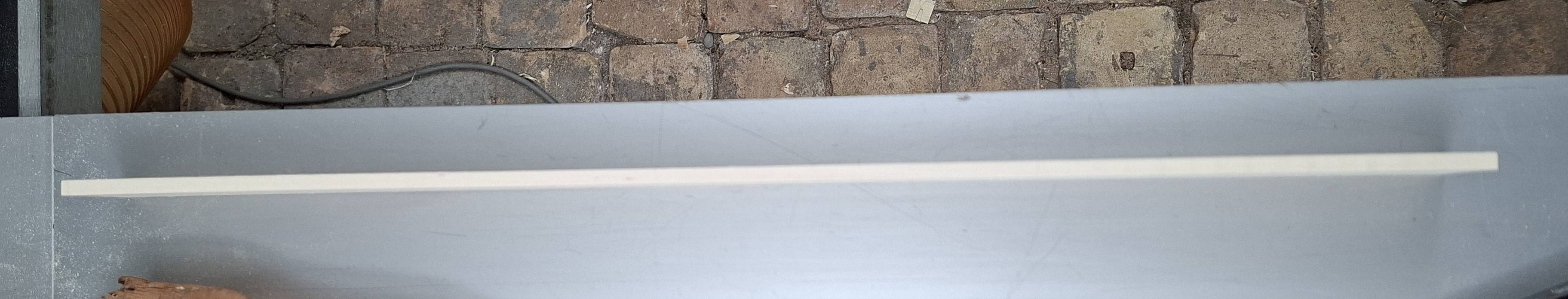

Zwischen schritt Powerlam tapern. Damit ich so wenig wie möglich schleifen muss, schneide ich mit der Bandsäge Stufen
Powerlam fertig getapert

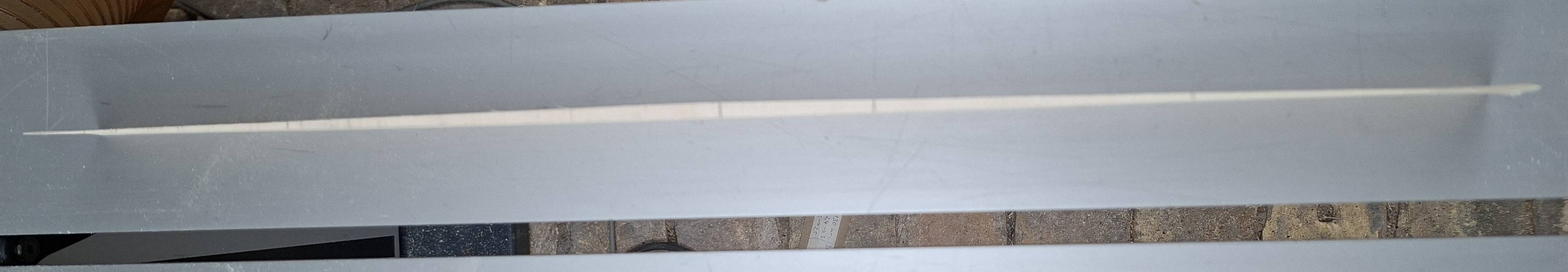

Backing roh
Backing roh
Backing schneiden
Backing schneiden
Backing schneiden. Halbe Länge geschnitten, an der Stelle wird der Hilfsblock umgesetzt
Backing probeweise aufgespannt und dabei bestmöglich zurecht gebogen. Gerade noch akzeptabel
Backing probeweise zusammen mit Powerlam aufgespannt. Praktisch fugenlos

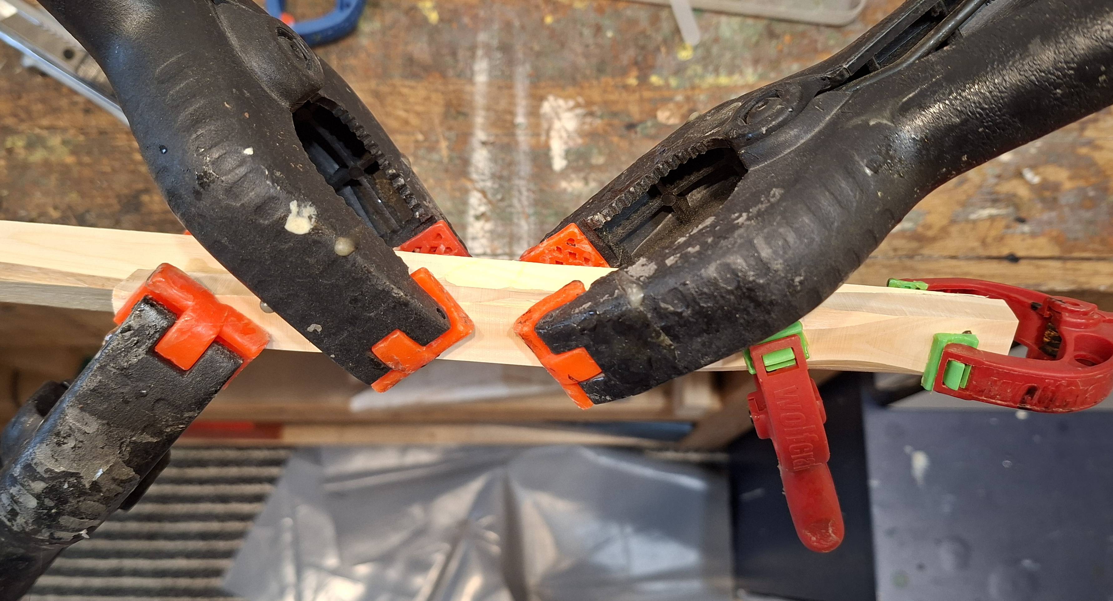

Weiter geht's. Heute wurde das kurze Stück Lebensbaum zum letzten mal gebogen. Danach beide Stücke aneinander angepasst und geklebt. Was noch nicht optimal gepasst hat, wurde beim kleben mit Hilfe von Zwingen passend gemacht >:)
Das kurze Stück mit der Bandsäge schmaler gesägt. Beide Stücke hatte ich zusätzlich noch auf der späteren Rückenseite grob geschliffen, damit Überstände nicht beim kleben stören und ich beide Hölzer möglichst plan auflegen kann
Werkzeug
Werkzeug
Malertape an eins der Holzstücke, damit der Kleber nicht unten wegläuft
Den Kleber föhne ich immer mit der HLP, um Mini-Luftbläschen zu entfernen. Heute nur mit 100° C, damit das Holz nicht zu warm wird. Es soll sich ja nicht wieder zurück biegen.
ausreichend Kleber benutzt
beide Stücke geklebt und gezwungen

ja wie Gail, da weist fast nicht welche (NICHT Baumarkt/Lidl usw...)Zwinge was im Sinn hat... Mega Projekt..
alfredle
(der mit der kleinen Wölfin)
Beiträge: 6830
Hat gedankt: 285 Mal
Hat Dank erhalten: 414 Mal
Re: Saplingbow 18, Neumi, Morgenländischer Lebensbaum
Die blauen Zwingen sind von Juuma, bei Dieter Schmid (feine Werkzeuge) gekauft. Kosten nicht viel.

Heute Vormittag wurde die lange Stange nochmal gebogen und vorhin reduziert und geschliffen. Außerdem habe ich das Powerlam geklebt. Die zunächst als Rückenseite vorgesehene Seite wird jetzt die Bauchseite.
seitlich Abweichung, deswegen nochmal gedämpft und gebogen
die Klebefuge des seitlich angeklebten Holzstücks
Powerlam (Hasel) geklebt

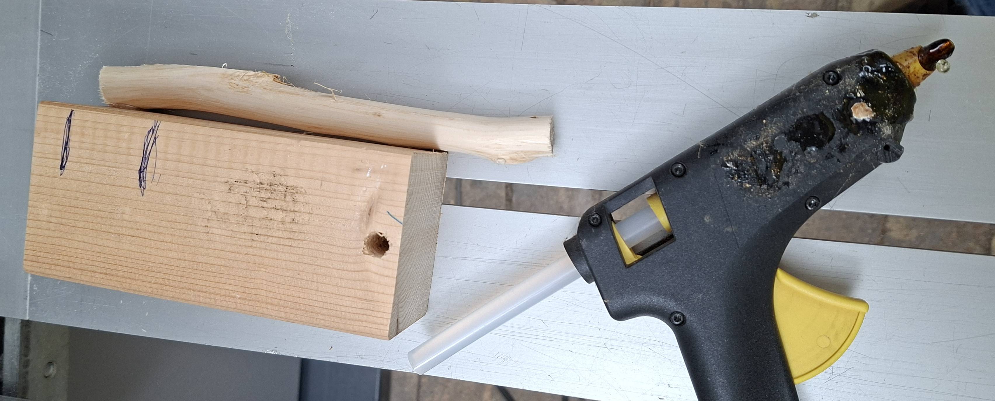

Reststück Lebensbaum
Reststück für WA-Ende unten
Reststück zum sägen an Holzblock geklebt
Reststück für WA-Ende unten geklebt
