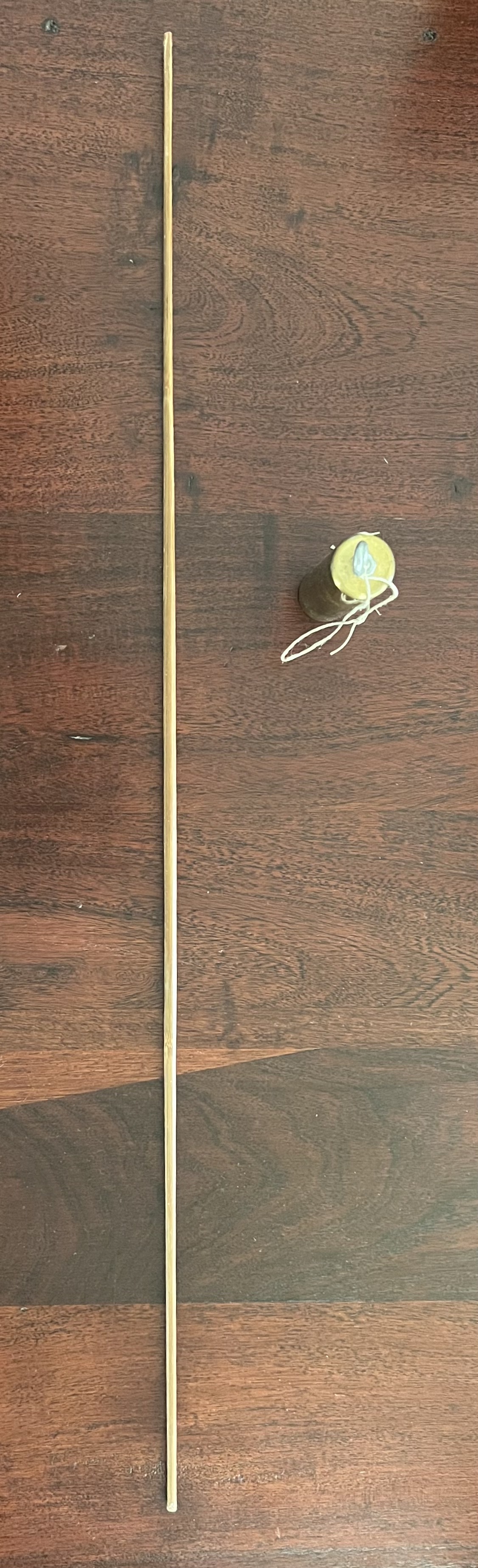

Ich habe jetzt eine Schaftprototypen fertig, 4 fach gespeißter Bambusschaft in der Bauweise nach Karpovizc, wiegt bei 70cm Länge 15 Gramm, Mitte 5,5mm, nockseitig 4mm und Spitze 3mm, Durchbiegung bei 22 Zoll mit 2 Pfund 1,7cm, fühlt sich für die Nadel ziemlich steif an, der wird noch gekürzt, sollte dann mit Spitze, Nocke und Fanes unter 15 Gramm bleiben. Die Herstellung, weil ungeübt, ist noch ein bisschen eine Fummelei, aber das läßt sich verbessern.
Rechts ist das Problem beim Flightschießen dargestellt, der Pfeil biegt sich durch die Stauuchung bei mediterranem Ablass zuerst zum Bogen, dann kommt Gegenbewegung um den Griff. Beim Flightschießen ist der Pfeil so schnell, dass diese Gegenbewegung zu spät kommt und sich der Bogen vom Griff nach links abstößt, daher sauberer Ablass, damit rollt die Sehne weniger nach rechts, steife Pfeile und damit weniger Stauchung, möglichts Centershot (was halt erlaubt ist)
Die Nocke werde ich auch wie bei den osmanischen Pfeilen mit Bambus aufbauen, als Fanes werde ich mit Superkleber getränktes Papier verwenden, die Spitze aus Horn

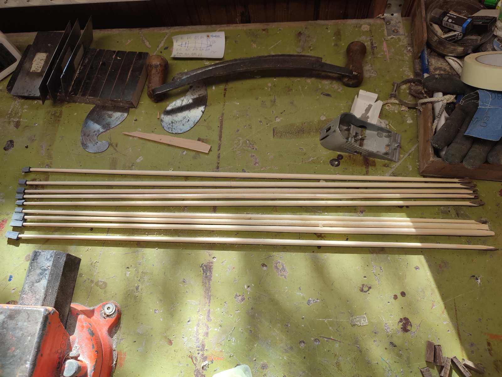

Ich setzte den bau meiner Flightpfeile lieber auch hier fort.
Neumi hat geschrieben: 22.04.2026, 19:16 Mach die Messung zum Vergleich doch mal mit Auflagen-Abstand 22"
Also die 27" Pfeile biegen bei einem Auflagenabstand von 22":
2 Stück 7,5mm
1 Stück 8mm
1 Stück 8,5mm
1 Stück 9,5mm
Was schätzt du da als gutes Ziel für die Durchbiegung ein?

Bogenbas hat geschrieben: 23.04.2026, 14:06 Was schätzt du da als gutes Ziel für die Durchbiegung ein?
Du peilst 60# an? Ich würde es mit 14 - 18 mm versuchen - iss nur eine grobe Schätzung, aber die Erfahrung mit meinen 26" Pfeilen deutet in diese Richtung.

Neumi hat geschrieben: 23.04.2026, 14:22 Du peilst 60# an? Ich würde es mit 14 - 18 mm versuchen - iss nur eine grobe Schätzung, aber die Erfahrung mit meinen 26" Pfeilen deutet in diese Richtung.
Wie gesagt ist die Griffbreite ein sehr wichtiger Punkt, für mich der wichtigste. Je näher am Centershot, desto steifer darf der Pfeil sein.
Ja, 50-60#. Der Griff fällt bei mir recht breit aus. Liegt bei 28mm. Mit Wicklungen und so sinds dann wsl 30mm...

@Neumi: beziehst du die 14-18mm auf die 22" Auflagen?

Chirurg hat geschrieben: 23.04.2026, 10:51 Ich habe jetzt eine Schaftprototypen fertig, 4 fach gespeißter Bambusschaft in der Bauweise nach Karpovizc, wiegt bei 70cm Länge 15 Gramm, Mitte 5,5mm, nockseitig 4mm und Spitze 3mm, Durchbiegung bei 22 Zoll mit 2 Pfund 1,7cm, fühlt sich für die Nadel ziemlich steif an, der wird noch gekürzt, sollte dann mit Spitze, Nocke und Fanes unter 15 Gramm bleiben. Die Herstellung, weil ungeübt, ist noch ein bisschen eine Fummelei, aber das läßt sich verbessern.
Bei nur 5,5mm Durchmesser eine Durchbiegung von nur 17mm ist ne Ansage :o
Wie hast du beim Kleben sichergestellt dass der Pfeil gerade ist?

Bogenbas hat geschrieben: 23.04.2026, 16:03 @Neumi: beziehst du die 14-18mm auf die 22" Auflagen?
Ja

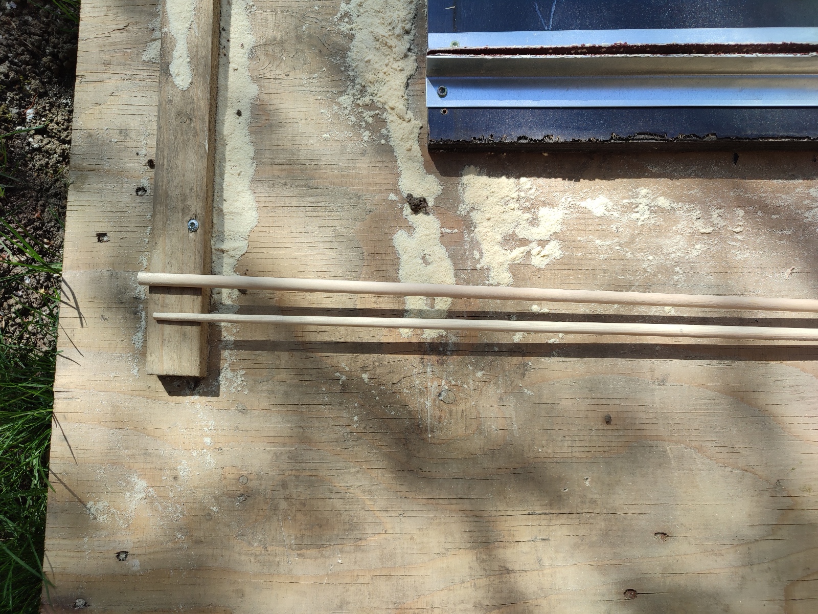

Ich habe auch angefangen 10 neue Pfeile zu bauen. Es wurden bereits die Nocken aus Walnuß angeschäftet . Je 5 aus Kiefer und aus Zeder.

Hieronymus hat geschrieben: 23.04.2026, 20:55 Ich habe auch angefangen 10 neue Pfeile zu bauen. Es wurden bereits die Nocken aus Walnuß angeschäftet . Je 5 aus Kiefer und aus Zeder.
Welche Werte hatten die Cedar- Schäfte?

Die Bambuspfeile sind ja wieder 6fach gespleißt und schauen nicht getapert aus. Die Methode von Adam Karpovizc finde ich leichter nachzumachen. Das geht mit einfachen Mitteln, das Verkleben ist einfacher, weil in 2 Schritten und jeweils nur eine Klebefuge, mit 5 Minuten Epoxy verkleben, alle 7 cm eine Isolierbandwicklung, dazwischen mit den Fingern zusammendrücken, mit Aceton überschüssigen Kleber abwischen und wenn der Kleber anzieht, d.h. pickig wird mit Augenmaß Richten. Hat auf Anhieb gut funktioniert. Am getaperten 6 fach Spleiß bin ich gescheitert, da war mir der Aufwand mit der fein justierbaren Schleiflade zu groß (ich habs mit Holz Schleifladen versucht, das war viel zu ungenau)

Neumi hat geschrieben: 23.04.2026, 21:11 Welche Werte hatten die Cedar- Schäfte?
Also ich hatte 60-65 Spine bestellt. Höhere Werte waren nicht zu bekommen ::)
Die Kiefernschäfte haben jetzt 8,5mm Durchmesser und noch keine 10mm Biegung .

Hieronymus hat geschrieben: 24.04.2026, 07:17
Das waren wahrscheinlich 11/32 Schäfte?
