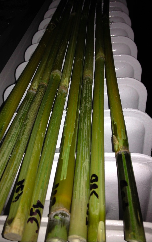

So, mal ein kleiner Zwischenstand, es geht ja dem Endspurt zu.
Die Bambusschäfte sind sehr unterschiedlich in Steifigkeit und Gewicht, trocknen aber alle gleich langsam...
Bambus mag nur widerwillig trocknen...
Ich bau mir jetzt 'n Richtholz und morgen wird auf dem Grill begradigt.
Dann noch anrösten, Beizen, Lackieren, Federn kleben, Federn schneiden, Spitzen kleben, alles Wickeln...
Wie lang is noch? uiuiui...

@maruk
was ist das für eine Sorte Bambus? Bei meinen Pseudosasa japonica sind nach ein paar Tagen Trocknungszeit nur noch die einjährigen Stengel SO grün..?

benzi hat geschrieben:@maruk

Ich habe ganz gerade,die sind in Bast eingepackt,da kann man so Röhren vom Knoten abdrehen,die werden aber schnell hellgrün...Gute?Grüsse ,Zoooing

Also die ganzen vielen Arten von Fargesia murielae haben lange Halmscheiden, die bis über die nächste reichen und sind kerzengerade.
Ich denke, so etwas habe ich auch geerntet. Versuch es halt mal. Die meisten Fargesien sind recht dünnwandig, das sollte man prüfen. Ich hab mir vor Jahren eine "robusta campbell" gepflanzt, die eigentlich beste Voraussetzungen haben sollte; da weiss ich nach dem nächsten Sap-Pfeil-Turnier von zu berichten. ;)

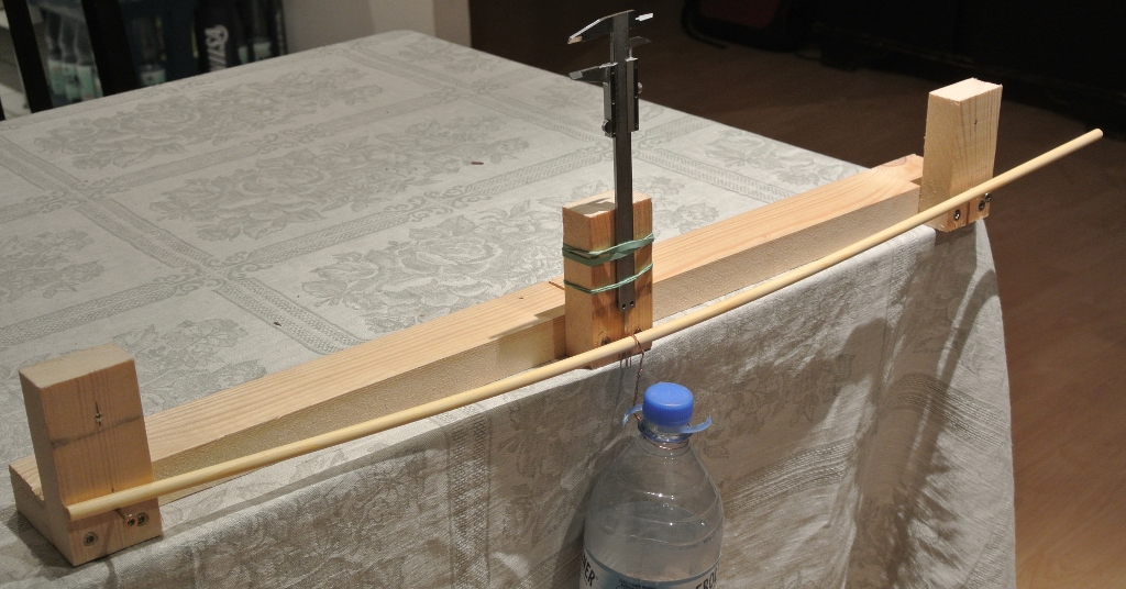

Letzes WE habe ich mir den Spine-Messer meines Bogenhändlers ausgeliehen und das Ding aus Sperrholz nachgebaut. Lacht bitte nicht über das Gewicht......das besteht bis jetzt nur aus mit Epoxy zusammen geklebten Eisenteilen, die ich mit der Flex von nem großen Stab runtergeflext habe. Sieht böse aus, erfüllt aber den Zweck :D .

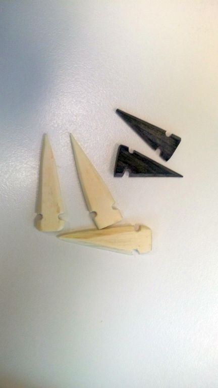

Aus dem Bild mit den vorgereiteten Spitzen sind je 2 Spitzen aus Rehgeweih, Knochen und Stein (Eddy sei nochmals Dank ;D ).
Eine der Steinspitzen war jedoch extrem dick, weshalb ich noch eine Geweihspitze geschliffen habe. Deshalb nun 3 x Geweih,
2 x Knochen (Rinderhüfte) und 1 x Stein.

Spine-Messer
Spine-Messer

Spitzen
Spitzen

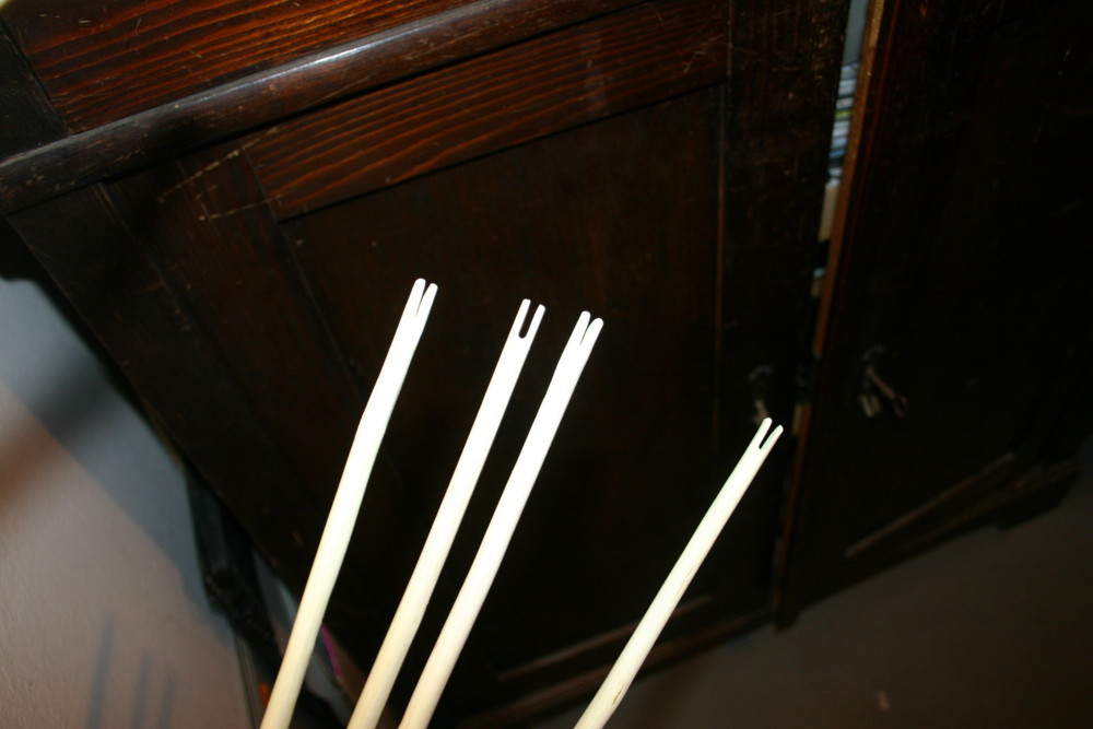

Selfnocks
Selfnocks
links Hasel, rechts Hartriegel

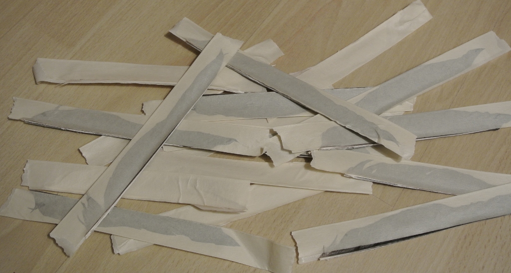

Danach hab ich mir ne Saubuckelschablone gebastelt und die Federn in Malerkrepp eingeklebt.
Saubuckelform
Saubuckelform
Eingepackte Federn
Eingepackte Federn

@Güssenjäger:
Dein Spinetester sieht auch sehr sympatisch aus.
Wie stellt man den auf null wenn man unterschiedliche Pfeilstärken hat?
Ich hab mir was zusammengebastelt, aber irgendwann muss mal ein anständiger ran ;D

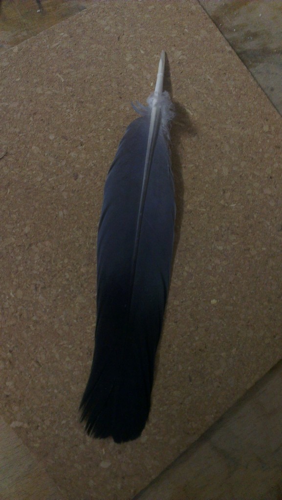

Die Federn hab ich von einer Vereinskollegin, die ehrenamtlich in einem Vogelpark arbeitet. Hab die Federn erst mal eingefroren und dann gewaschen, weswegen sie jetzt auf Zeitungspapier zur Trocknung ausliegen.

habe mal eine Frage zum Ferdern einfrieren, wo macht ihr das, im Gefrierfach vom Kühlschrank???
Und warum??

Ja, im Gefrierfach, um möglichst alle Parasiten, Milben und deren Eier etc. zu töten, mindestens 3 Tage bei unter -10° C.
