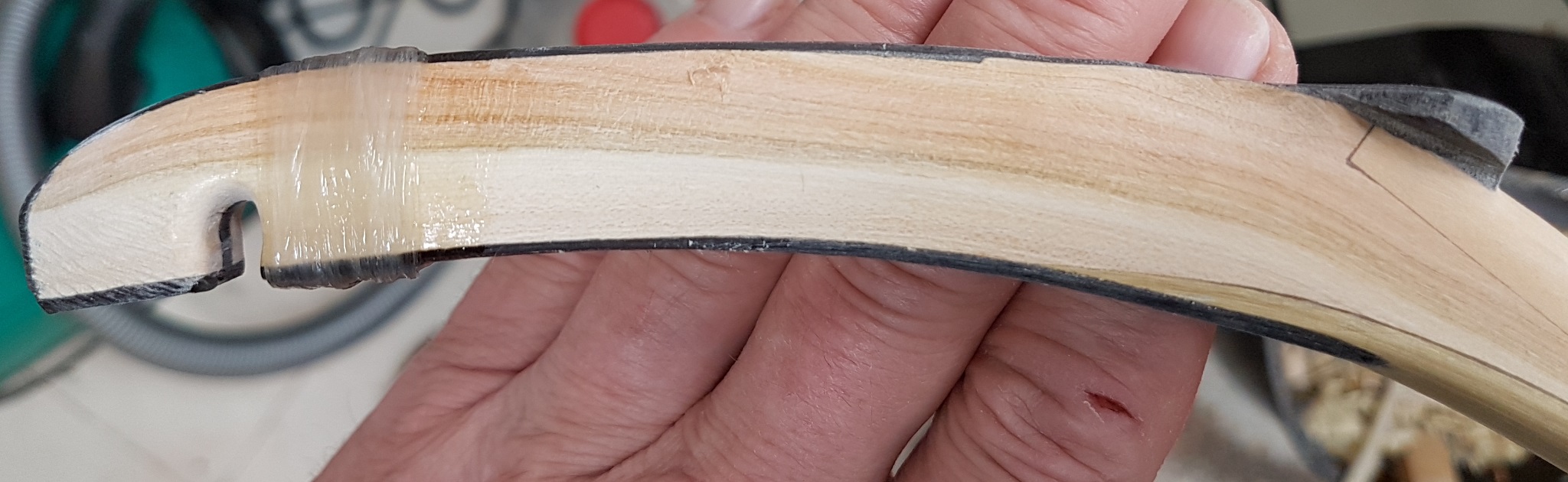

Hallo Michael,
wenn ich mir die original Maße von einem 90# Osmanen aus dem Topkapi Palast ansehe ( 7,5cm lang, 17,5mm breit und 21,5cm dick an der Basis, sowie oben 13mm breit und ebenso dick wie unten, dann hätte ich bei deinem Siyah(ca.11cm lang) den Übergang länger dicker gelassen (nicht viel aber schon merklich).Bei 13mm Material würde ich wickeln um auf der sicheren Seite zu sein. Beim meinem Assyrer (hat ja auch 90#)ist mein Siyah unten 18mm breit und oben 16mm. Die Dicke ist 22mm durchgehend und von der Sehnenkerbe habe ich 18mm bis zu hinteren Kante. Die gesamte Länge mit Übergang ist 23cm und von der Basis aus 18cm. Bis zur Hälfte habe ich oben drauf noch Sehne geklebt. Mein Siyah besteht außen aus Spitzahorn und in der Mitte aus Kirsche und Horn. So hast du mal ein Vergleich bei dem es hält.
Ich hoff ich konnte dir ein wenig helfen.

Danke für Eure Meinungen - ich habe mich für die sichere Variante entschieden. Rinder-Rücken-Sehnenwicklung mit Fisch-Kaltleim.
Die eiskalten Händchen sind da übrigens nur auf den Fotos, damit die Kamera es besser kapiert wo sie fokusieren soll
