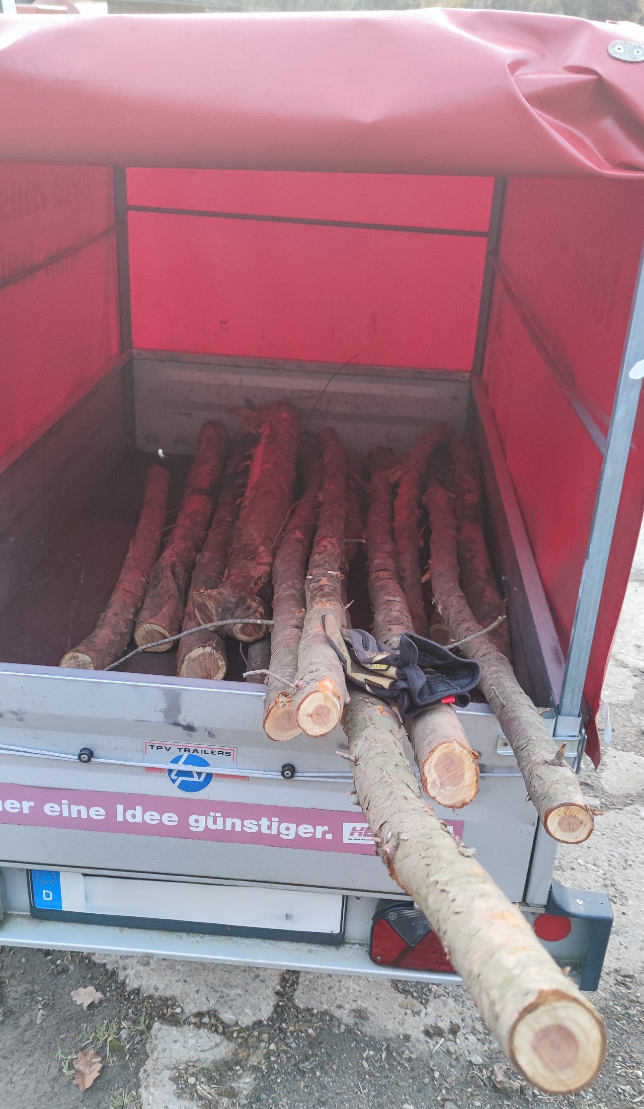

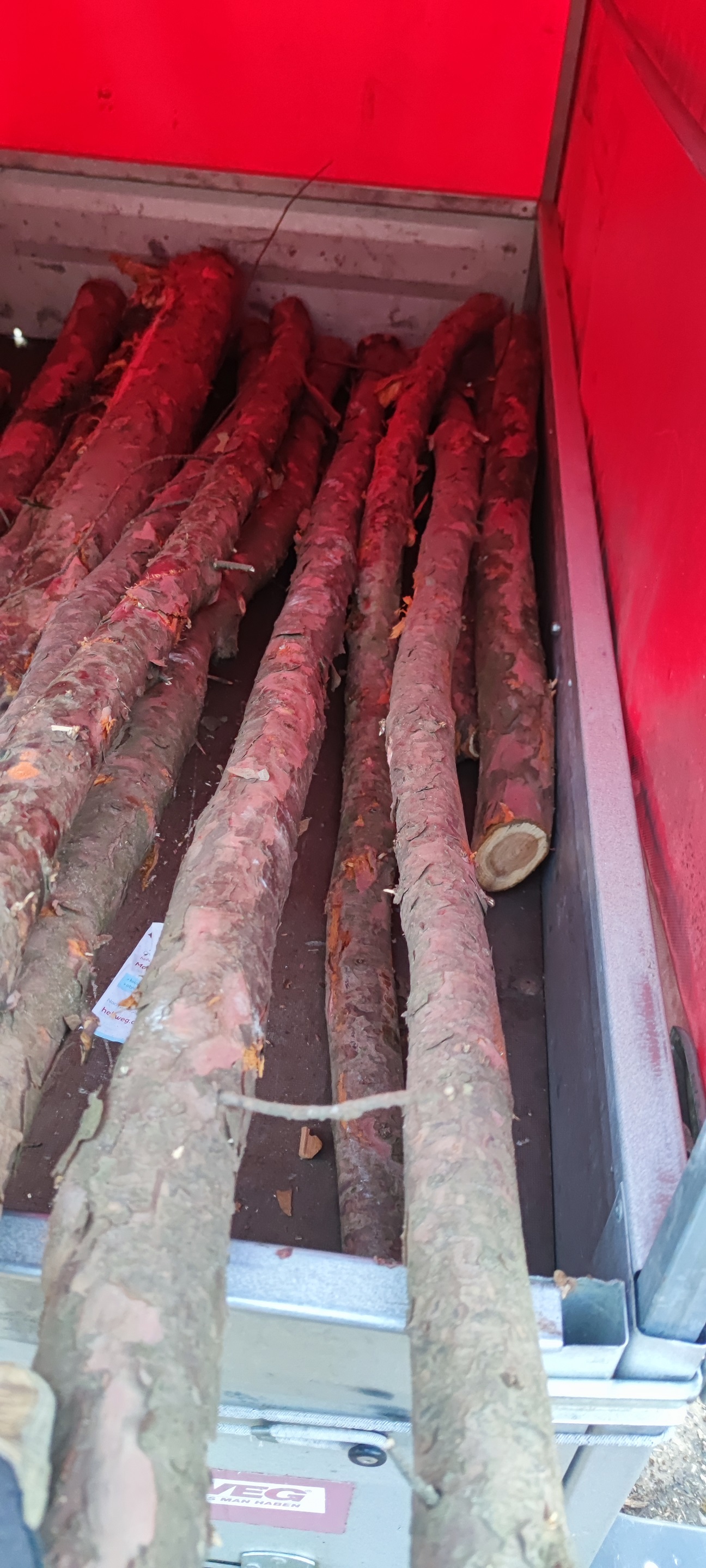

Eibe frisch eingetroffen
So, wie schon erwähnt, es ist Saison und es kommt immer mal was rum. Letzte Woche kurzen Anrufen bekommen und mal etwas Aussortiert was geht, Nicht Perfekt, einige etwas Kurz ("Jagdbogen", Recurve oder einfach Spaßbogen), aber alles machbar. Ende der Woche wirds zum Unterstand gebracht zum Trocknen.
ELB,... vieleicht einer, mit Glück vielleicht zwei
P.S: Der Hänger ist 2m Lang.
