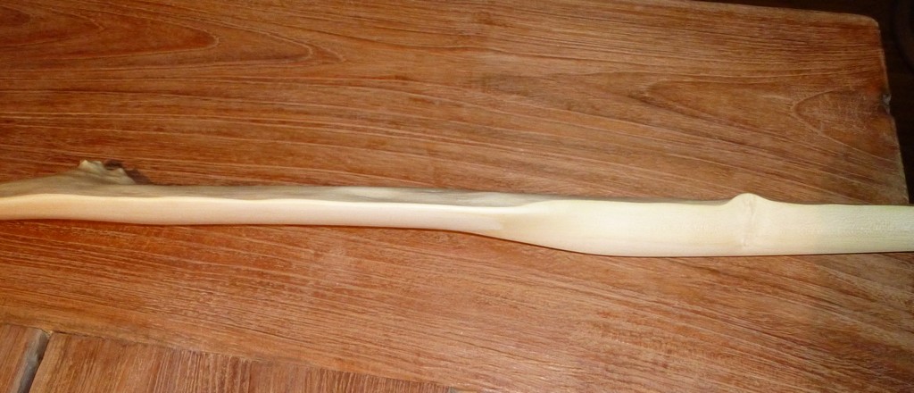

So, nach knapp 3 Wochen verliert der Mölle-Holler immer noch gut 3g pro Tag und hat sich leider doch noch propellerartig verzogen, besonders an den Nodien.
verzogen
verzogen
Also doch noch dampfbiegen. Als erstes die untere Needle; das ging quasi von alleine: nach 45 min bedampfen war die fast von alleine wieder gerade und ich hab sie eingespannt auskühlen lassen. Vor der nächsten Dampfaktion habe ich die Overlays aus Robinie ausgeschnitten und mit Schnellfest aufgeklebt.
angepaßt
angepaßt
aufgeklebt
aufgeklebt
Danach erstmal grob verschliffen und die Sehnenkerben eingefeilt. Der Verlauf zwischen Splint und Kern sollte genauso zu sehen sein wie im Griff.
unteres Tip
unteres Tip
oberes Tip
oberes Tip
An den Needles muss auch noch einiges Material wegkommen, die sind noch viel zu dick.
Die Tage wird mit bogenlanger Sehne geschaut wo ich noch dampfbiegen muss. Der oWa muss auf jeden Fall noch korrigiert werden, evtl auch noch die obere Needle. Das werde ich dann am Wochenende erledigen.
Gewicht zur Zeit 698g.
Verwendete Werkzeuge: Kochplatte & Kochtopf, Japansäge, Ziehmesser, Raspel, Schmirgelleinen, Schlüsselfeile.
Roby

Roby-Nie
Beiträge: 974
Hat gedankt: 73 Mal
Hat Dank erhalten: 49 Mal
Re: Saplingbow 7, Roby-Nie, Holunder
Beitrag von Roby-Nie »
So, bei mir geht es auch mal wieder weiter. Mein Holler ist so nass, der verliert immer noch 2-3g pro Tag auf dem Wohnzimmerschrank, aber egal es mus ja weitergehen. Ich hoffe darauf, dass sich nix mehr verzieht. Also erstmal noch ein wenig dämpfen in der Mitte des uWa, da ich den Propeller noch ein wenig entschärfen möchte. Einen Ticken seitlich und ein wenig in der Längsebene.
nochmal dämpfen
nochmal dämpfen
Danach ab in den Schraubstock und über Nacht abkühlen lassen. Das Ergebnis ist besser als befürchtet, aber schlechter als gehofft.
2 Tage später werden die Needles noch bearbeitet und ich kann ein paar verzogene Stellen mit Raspel und Schleifpapier korrigieren.
Mal sehen was der Bodentiller jetzt sagt:
Bodentiller
Bodentiller
Sieht gut aus und ich gehe direkt mal auf ein wenig Standhöhe:
leicht aufgespannt
leicht aufgespannt
Passt soweit, die Sehne geht perfekt durch die Mitte und ab geht's auf den Tillerbaum:
5 Zoll Standhöhe
5 Zoll Standhöhe
11 Zoll Auszug
11 Zoll Auszug
15 Zoll Auszug
15 Zoll Auszug
Bis 17 Zoll bei 42lbs gings noch ohne Korrektur am Tiller. Die Tage geht's dann weiter. Die Needles werde ich ganz am Schluss soweit erleichtern bis sie ein Mü mitbiegen.
Jetzt versuche ich der Holler-ELB nach vorne zu bringen.
Verwendete Werkzeuge: Kochtopf und Heizplatte, Schraubstock, Raspel, Ziehklinge, Schleifleinen.

Gringo

Gringo
Beiträge: 795
Beitrag von Gringo »
Danke für die Bilder und ich sach ma: mannomann... :o bin schon gespannt...
