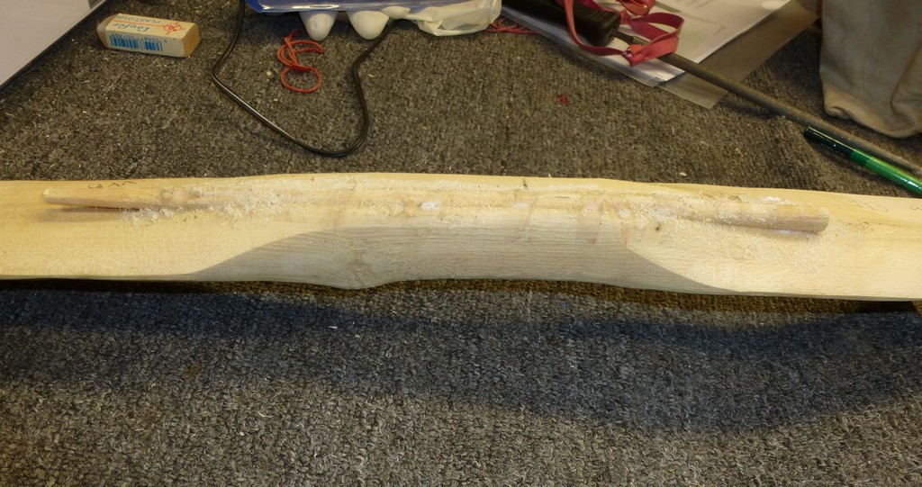

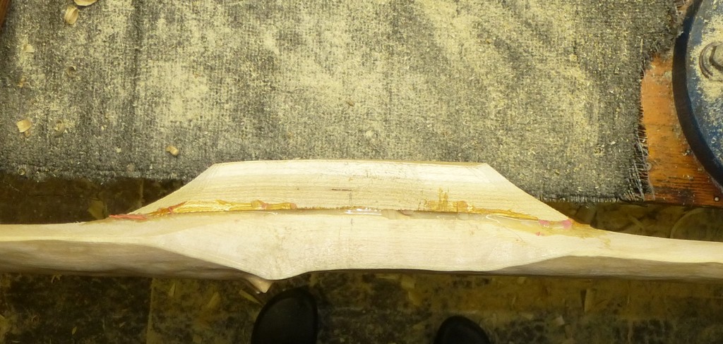

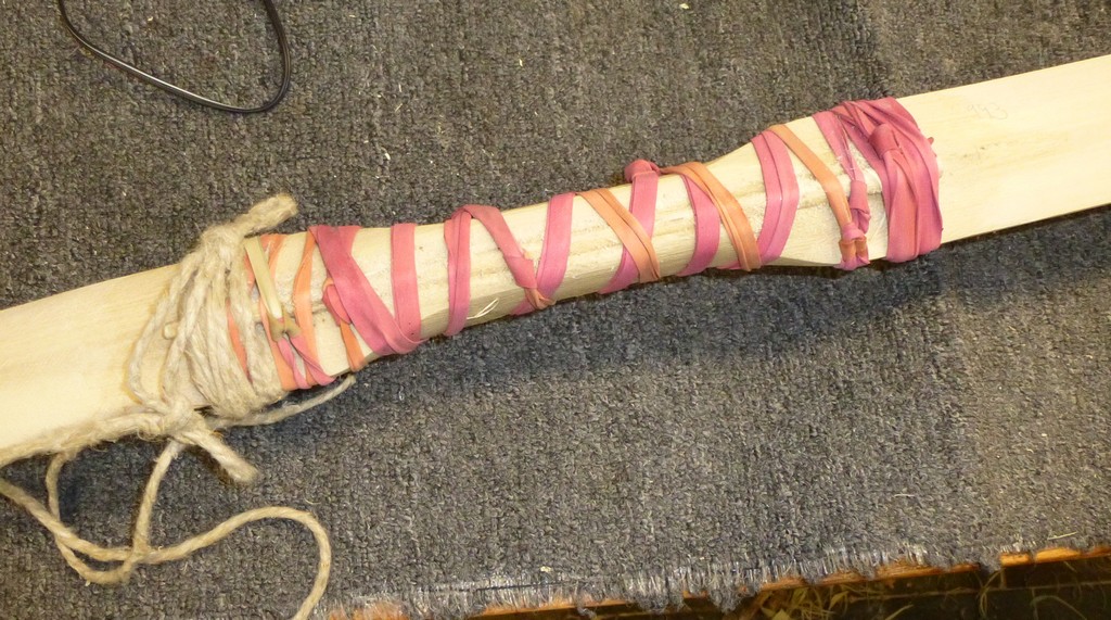

So, gestern und heute habe ich mit einem Holunderreststück den Markkanal im Griff des Mölle gefüllt. Ich habe einen 9mm Rundstab aus dem gleichen Holler geschnitzt und dann mit Leim in den Kanal geklebt. Gummiband drum und ab in die Ecke. Also doch kein Bogenköcher.
gefüllter Holler
gefüllter Holler
Ohne Gummi sieht's dann so aus:
ohne Gummi
ohne Gummi
Wahrscheinlich muss ich den Griff noch ein wenig aufbauen, aber das sehe ich dann wenn er trocken ist. Zur Zeit 895g.

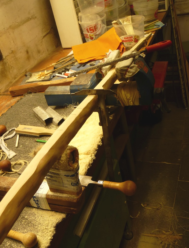

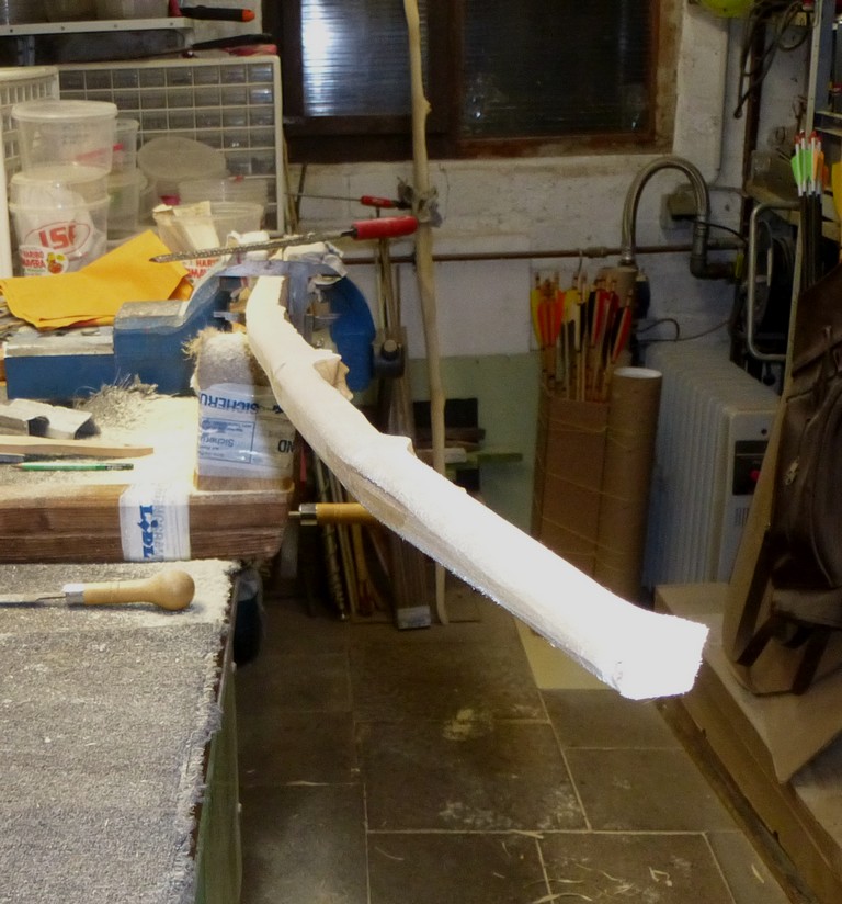

Dann kam noch der ELB dran. Der hat mittlerweile auch ordentlich Gewicht verloren und hat sich, wie der Mölle, noch nicht verzogen. Also noch ein wenig näher an die Linien herangefeilt. Immer wieder messen und mit der Raspel arbeiten. Mittlerweile staubt es dabei schon, das Holz wird langsam trocken und verstopft die Raspel auch nicht mehr so.
messen und raspeln
messen und raspeln
Leider hat sich noch eine Gammelstelle dazugesellt und ich bin nicht sicher ob der Holler durchhält.
Gammel
Gammel
Zur Zeit 1150g und noch arg steif.

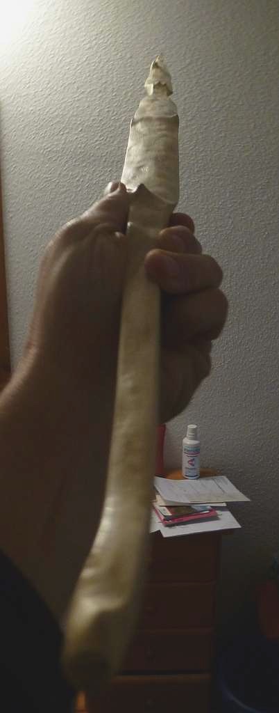

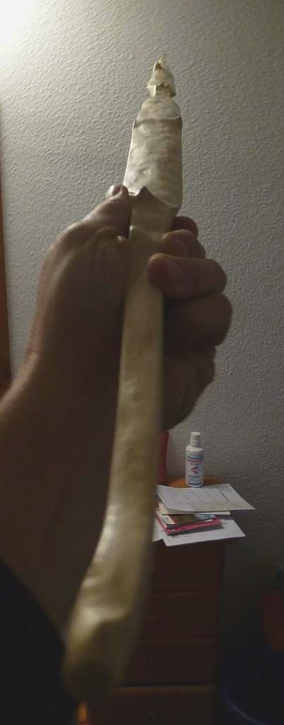

So, ein kleines Update.

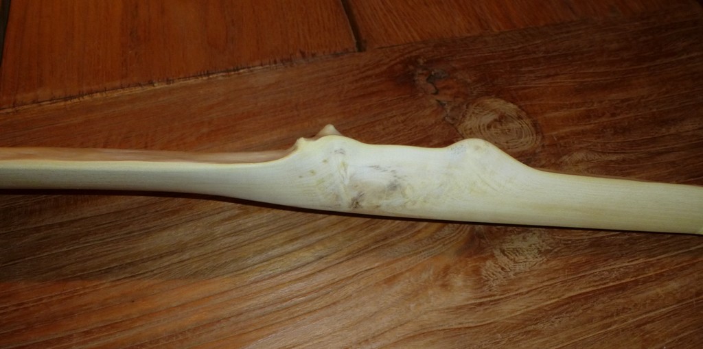

Der Mölle hat jetzt einen Namen...FREYA und apropos Namen, ich habe meinem Namen alle Ehre gemacht und das erste Mal Robinie verbaut. Allerdings nur für den Griff. Der Pfingststurm hatte ein paar Äste runtergeholt (eigentlich besteht fast mein ganzes Lager aus Pfingssturmopfern) und ein Reststück wird jetzt Bogen:

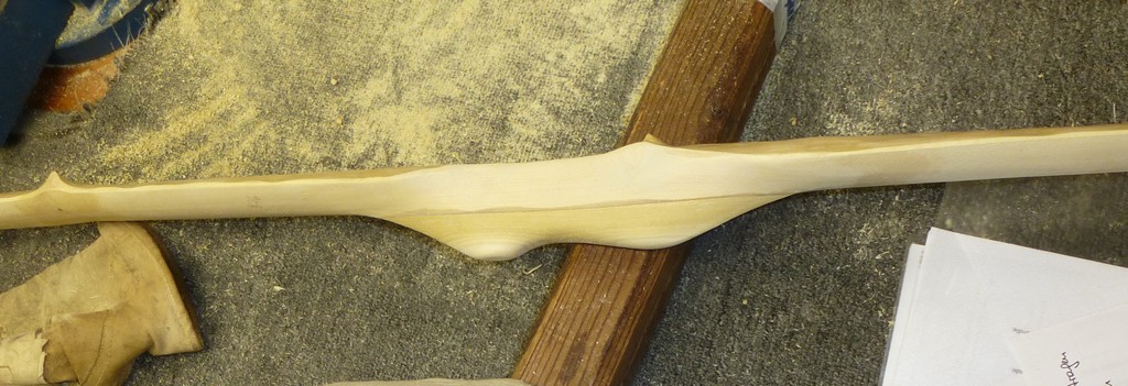

Robinie und Holler
Robinie und Holler
Hab ich dann gestern noch mit Endfest augeklebt und vorhin von den Gummibändern befreit.
geklebt
geklebt
So konnte ich den natürlich nicht lassen und hab mal grob weggeraspelt was nicht nach Griff aussah. Kommt gut, dass der Splint noch drauf war.
Griff von der Seite
Griff von der Seite
von der Bauchseite
von der Bauchseite
Morgen kommt der Bogen ins Haus. Im Bodentiller schaut es schon ganz gut aus.
Diesmal benutzt: Japansäge, Ziehmesser, Raspel und Endfest.

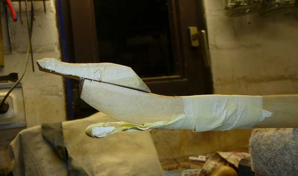

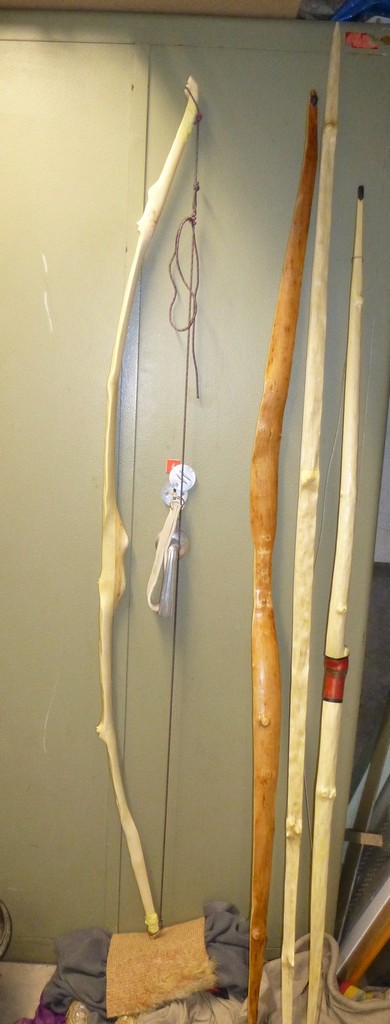

So, nach knapp 3 Wochen verliert der Mölle-Holler immer noch gut 3g pro Tag und hat sich leider doch noch propellerartig verzogen, besonders an den Nodien.
verzogen
verzogen

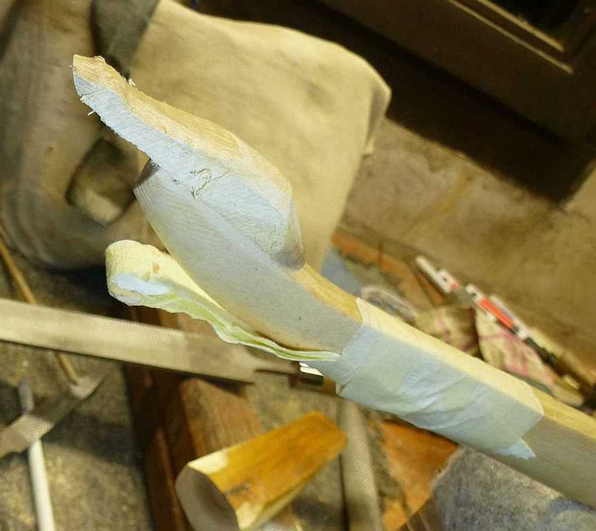

Also doch noch dampfbiegen. Als erstes die untere Needle; das ging quasi von alleine: nach 45 min bedampfen war die fast von alleine wieder gerade und ich hab sie eingespannt auskühlen lassen. Vor der nächsten Dampfaktion habe ich die Overlays aus Robinie ausgeschnitten und mit Schnellfest aufgeklebt.
angepaßt
angepaßt
aufgeklebt
aufgeklebt

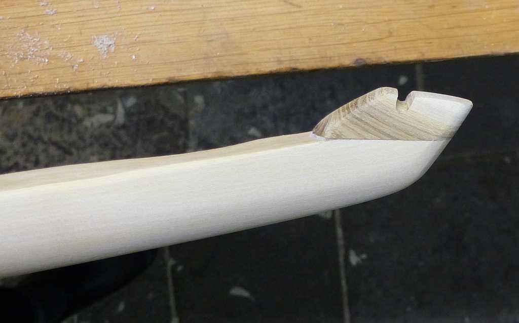

Danach erstmal grob verschliffen und die Sehnenkerben eingefeilt. Der Verlauf zwischen Splint und Kern sollte genauso zu sehen sein wie im Griff.
unteres Tip
unteres Tip
oberes Tip
oberes Tip

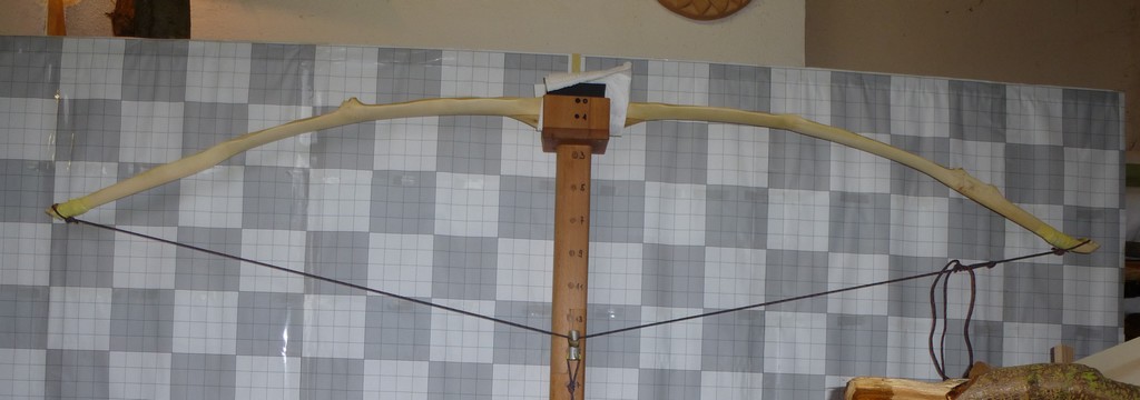

Sieht gut aus und ich gehe direkt mal auf ein wenig Standhöhe:
leicht aufgespannt
leicht aufgespannt
Passt soweit, die Sehne geht perfekt durch die Mitte und ab geht's auf den Tillerbaum:

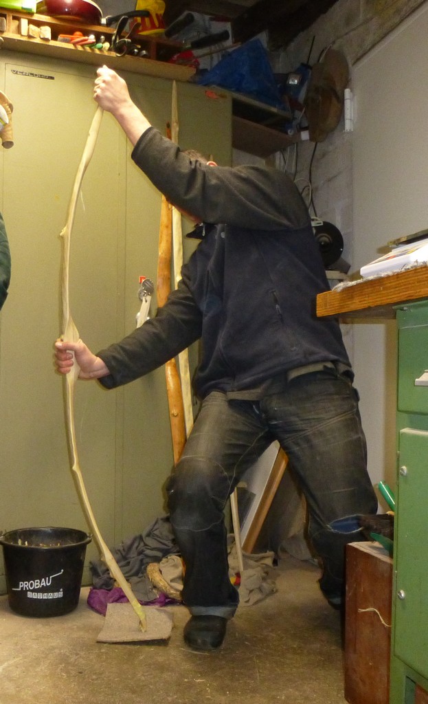

5 Zoll Standhöhe
5 Zoll Standhöhe
11 Zoll Auszug
11 Zoll Auszug
15 Zoll Auszug
15 Zoll Auszug
Bis 17 Zoll bei 42lbs gings noch ohne Korrektur am Tiller. Die Tage geht's dann weiter. Die Needles werde ich ganz am Schluss soweit erleichtern bis sie ein Mü mitbiegen.

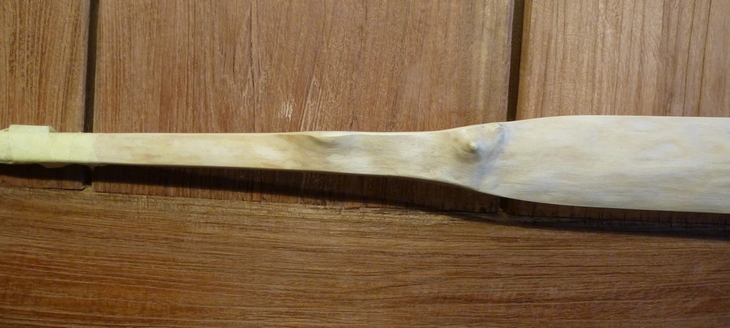

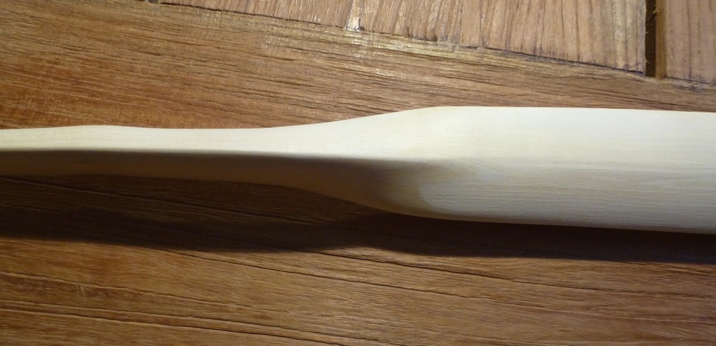

Gib uns doch noch mal ein Foto von der Rückenansicht mit Übergang zu den needles.
Gringo
Firestormmd
Beiträge: 3528
Re: Saplingbow 7, Roby-Nie, Holunder
Beitrag von Firestormmd »
Das sieht auch verdammt gut aus. Weiter so!
Grüße, Marc
Roby-Nie
Beiträge: 972
Hat gedankt: 70 Mal
Hat Dank erhalten: 49 Mal
Beitrag von Roby-Nie »
So, ihr Wunsch ist mir Buffet:
Einmal der uWa-Übergang:
Bauchseite
Bauchseite
Seite (links ist die Nadel ; ))

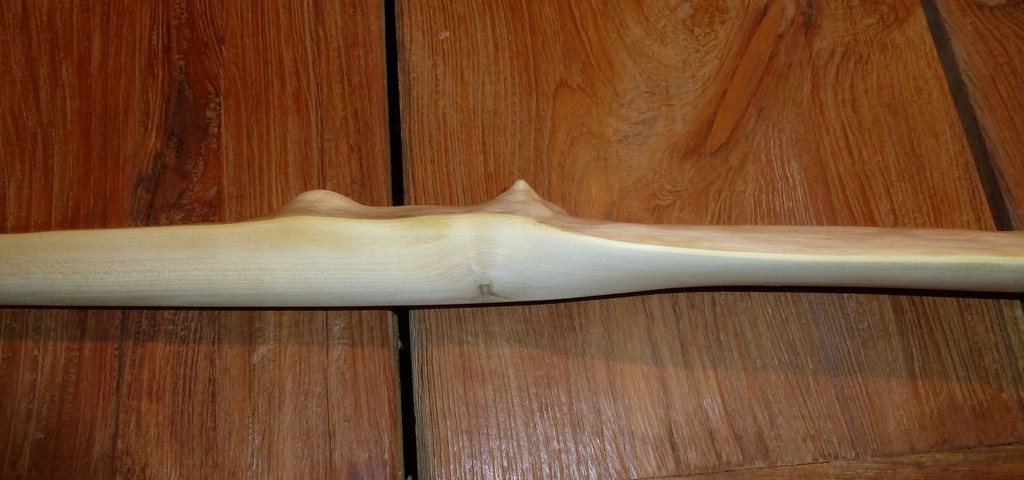

Der Rücken (der Knick ist wirklich da)
Sieht erschreckenderweise viel wuchtiger aus als in der Realität ??? , aber ich muss ja eh nochmal ran an die Nadeln wenn Freya überlebt.

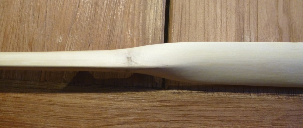

Bauch mit Gammelstelle
Rücken mit Nodienübergang
Die Gammelstelle wird bestimmt noch heikel.
