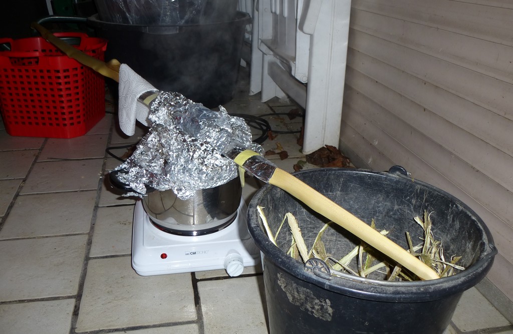

Also doch noch dampfbiegen. Als erstes die untere Needle; das ging quasi von alleine: nach 45 min bedampfen war die fast von alleine wieder gerade und ich hab sie eingespannt auskühlen lassen. Vor der nächsten Dampfaktion habe ich die Overlays aus Robinie ausgeschnitten und mit Schnellfest aufgeklebt.
Danach erstmal grob verschliffen und die Sehnenkerben eingefeilt. Der Verlauf zwischen Splint und Kern sollte genauso zu sehen sein wie im Griff.
An den Needles muss auch noch einiges Material wegkommen, die sind noch viel zu dick.Die Tage wird mit bogenlanger Sehne geschaut wo ich noch dampfbiegen muss. Der oWa muss auf jeden Fall noch korrigiert werden, evtl auch noch die obere Needle. Das werde ich dann am Wochenende erledigen.

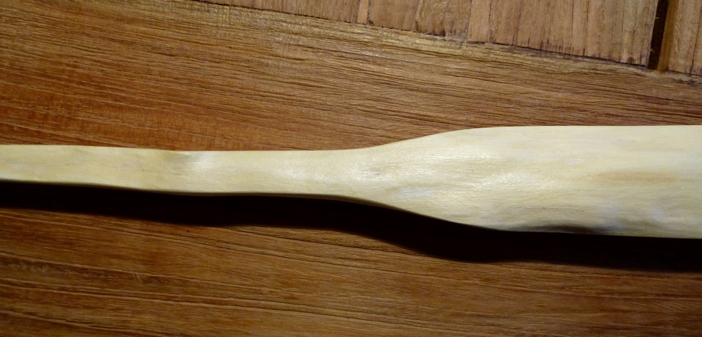

So, ihr Wunsch ist mir Buffet:
Einmal der uWa-Übergang:
Sieht erschreckenderweise viel wuchtiger aus als in der Realität
, aber ich muss ja eh nochmal ran an die Nadeln wenn Freya überlebt.

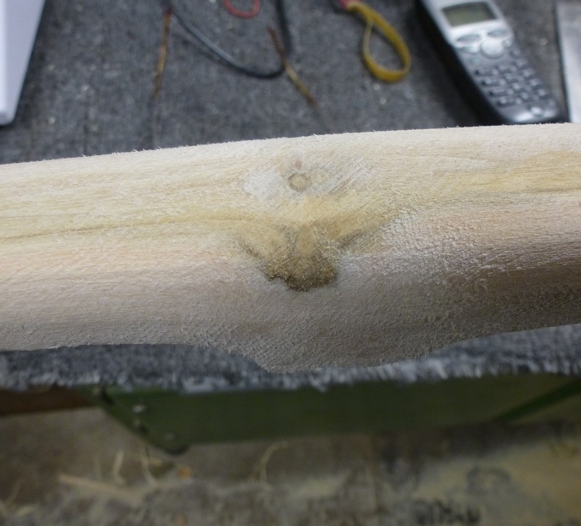

Hier der oWa-Übergang:
Die Gammelstelle wird bestimmt noch heikel.
