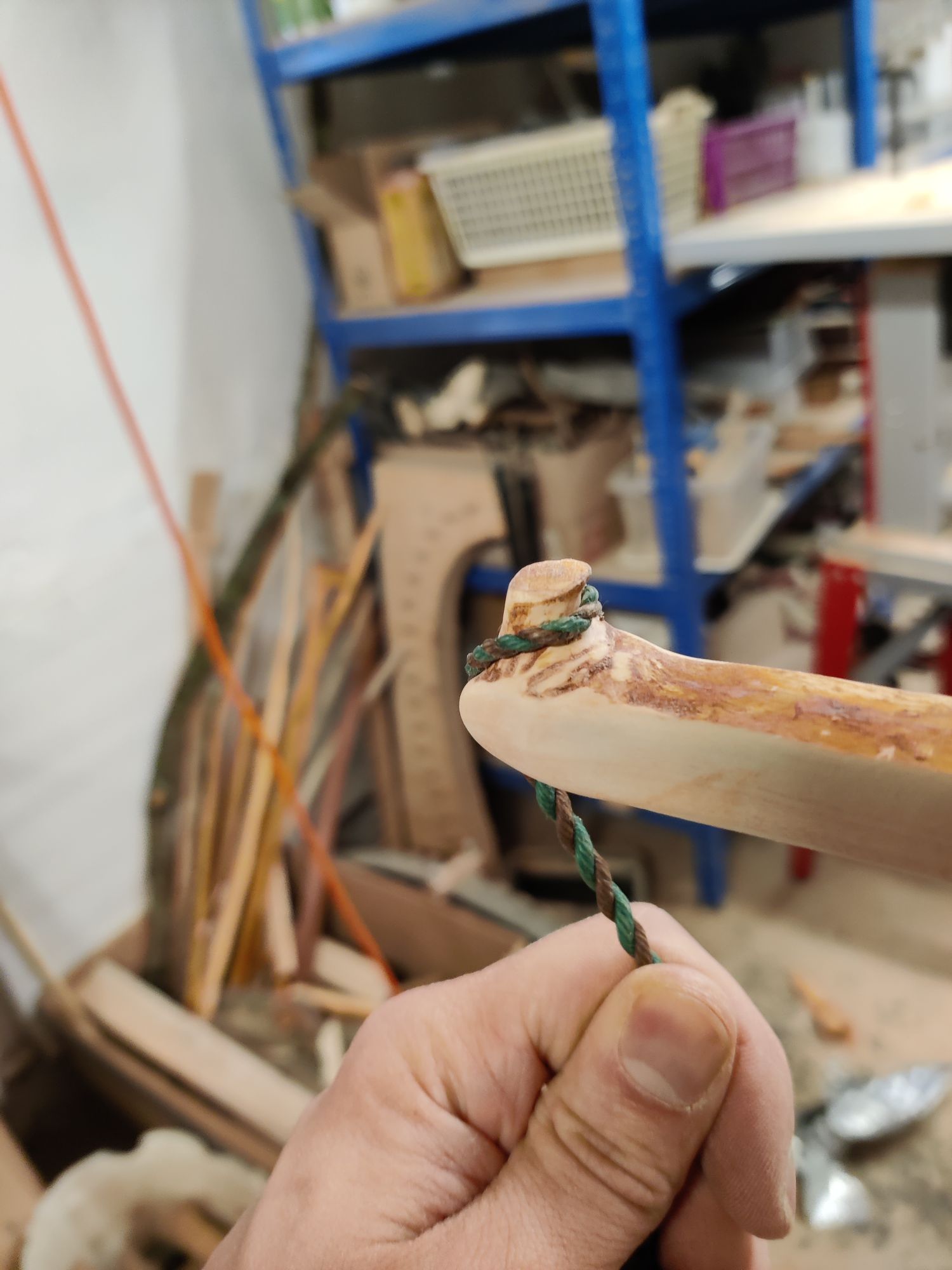

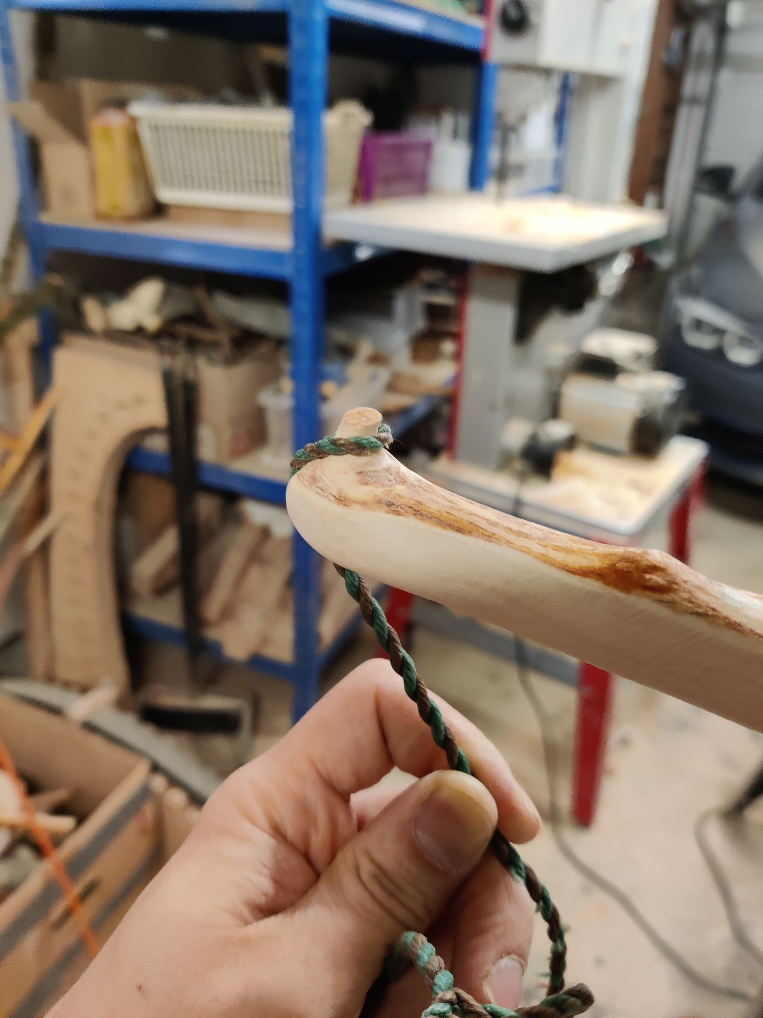

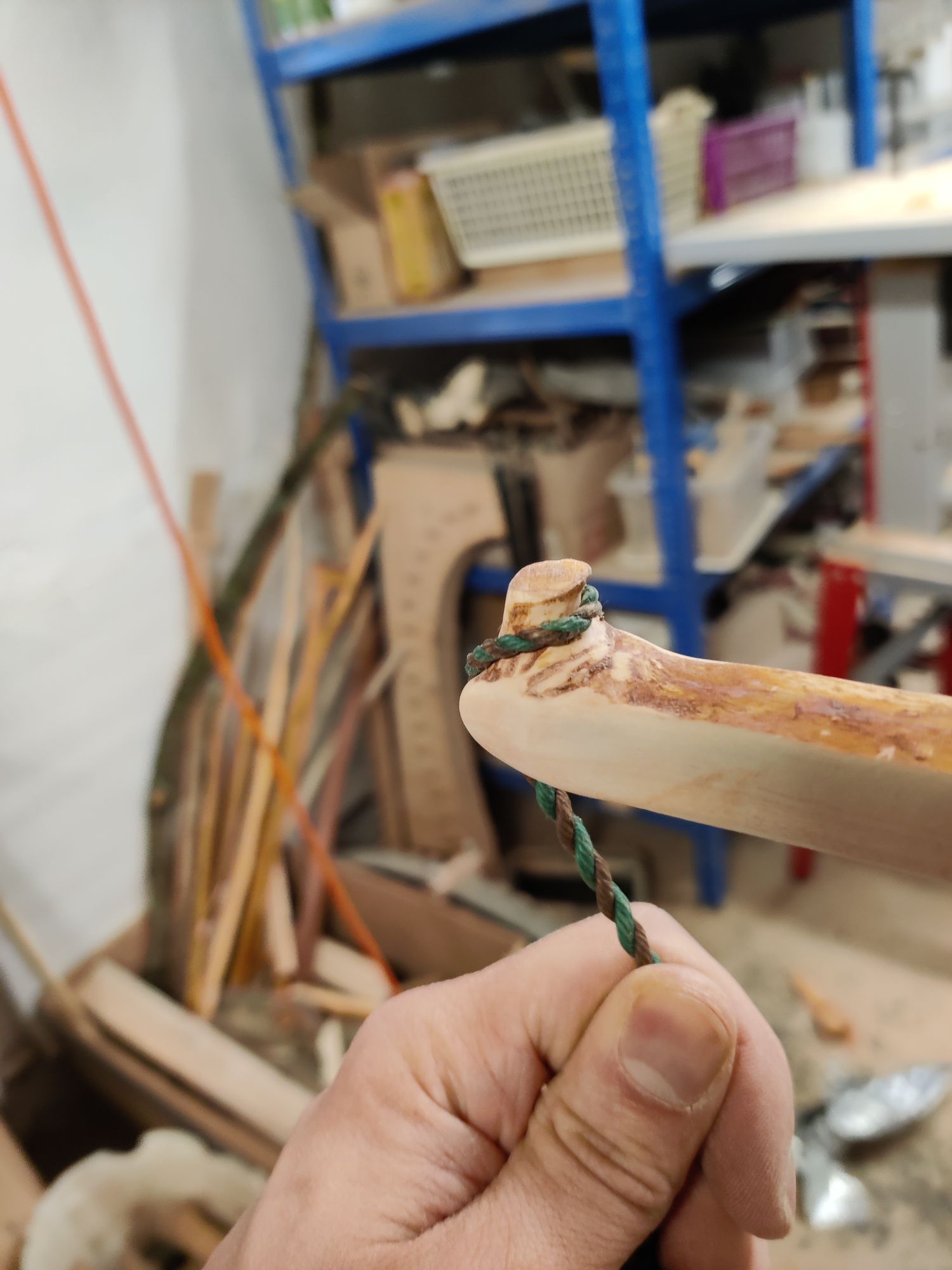

Heute hab ich die "Nocken" ausgeformt. Die Sehne ist nur zur Veranschaulichung. Da werd ich dann eine mit kleineren Öhrchen machen.

Re: Saplingbow 16, Bogenbas, Kirsche
Beitrag von Indie12 »
;D so wollte ich eine Seite meines Bastardindigos auch machen. Mittlerweile gibts aber den Ast nicht mehr, der dafür notwendig war.
Cool, dass es bei dir auf beiden Seiten hinhaut.
Denkst du, es besteht Gefahr, dass da was spaltet in der Kerbe?
Gruß Martin
Beiträge: 1779
Hat gedankt: 95 Mal
Hat Dank erhalten: 133 Mal
Indie12 hat geschrieben: 05.02.2024, 20:08
Gruß Martin
Ich denke nicht da sich die Sehne dort ja nie richtig abhebt. Somit schlägt sie auch nicht mit viel Wucht gegen die Kerbe.
Sieht sehr interessant aus:)
Bin auch gespannt. Wär ärgerlich wenn dir da die Sehne beim Schießen runterfliegt.

Beiträge: 1779
Hat gedankt: 95 Mal
Erste Biegeversuche
@all: Danke 😊
@Basti: Das wird schon gut gehen, da mach ich mir keine Sorgen.
