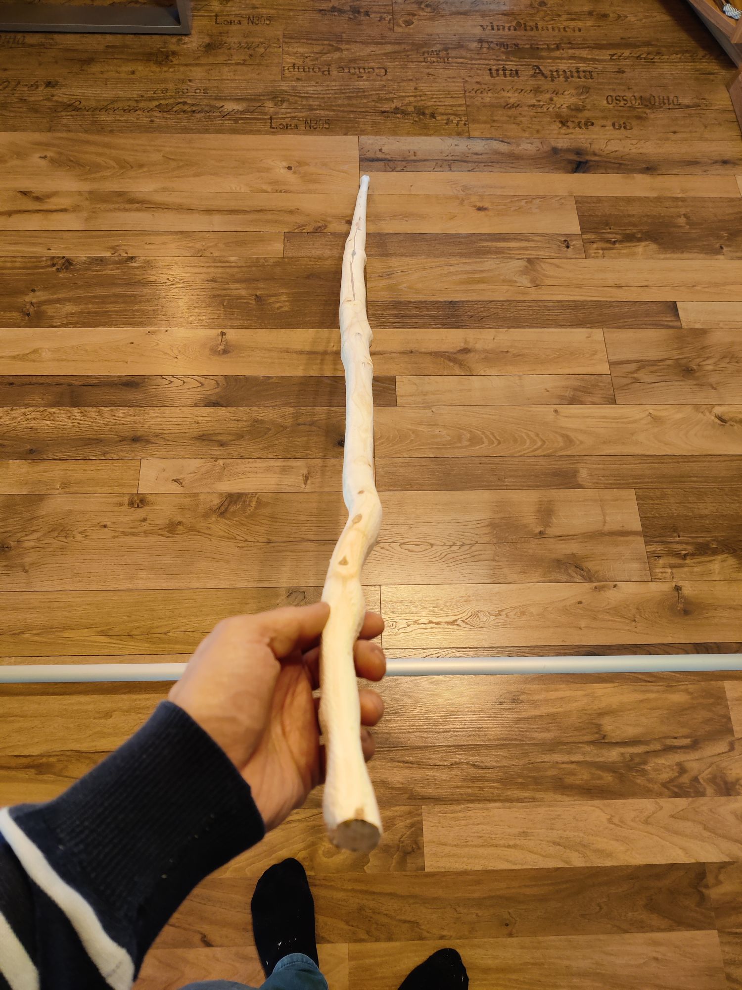

Heute hab ich den Bauch abgerundet.

Wenn das nicht mal ein Charakterbogen wird, bin gespannt. Mühle

Ja, das gute Stück sieht schwierig aus.
Versuch auf jeden Fall die Belastung auf das ganze Holz zu bekommen, also quasi C-förmiger Bogen oder Bogen mit mitbiegendem Griff. Kirsche ist ein sehr zickiges Bogenholz, zumindest sind mir meine Versuche mit Wildkirsche alle misslungen.

Schönes Stück freu mich auf den Bogen 😊

schnabelkanne hat geschrieben: ↑04.02.2024, 12:22 Ja, das gute Stück sieht schwierig aus.
Ja werd ich machen. Beim Bodentillern hab ich schon ein verdächtiges Knacken gehört. Mal kucken ob ihn das selbe Schicksal ereilt wie deine 😅
