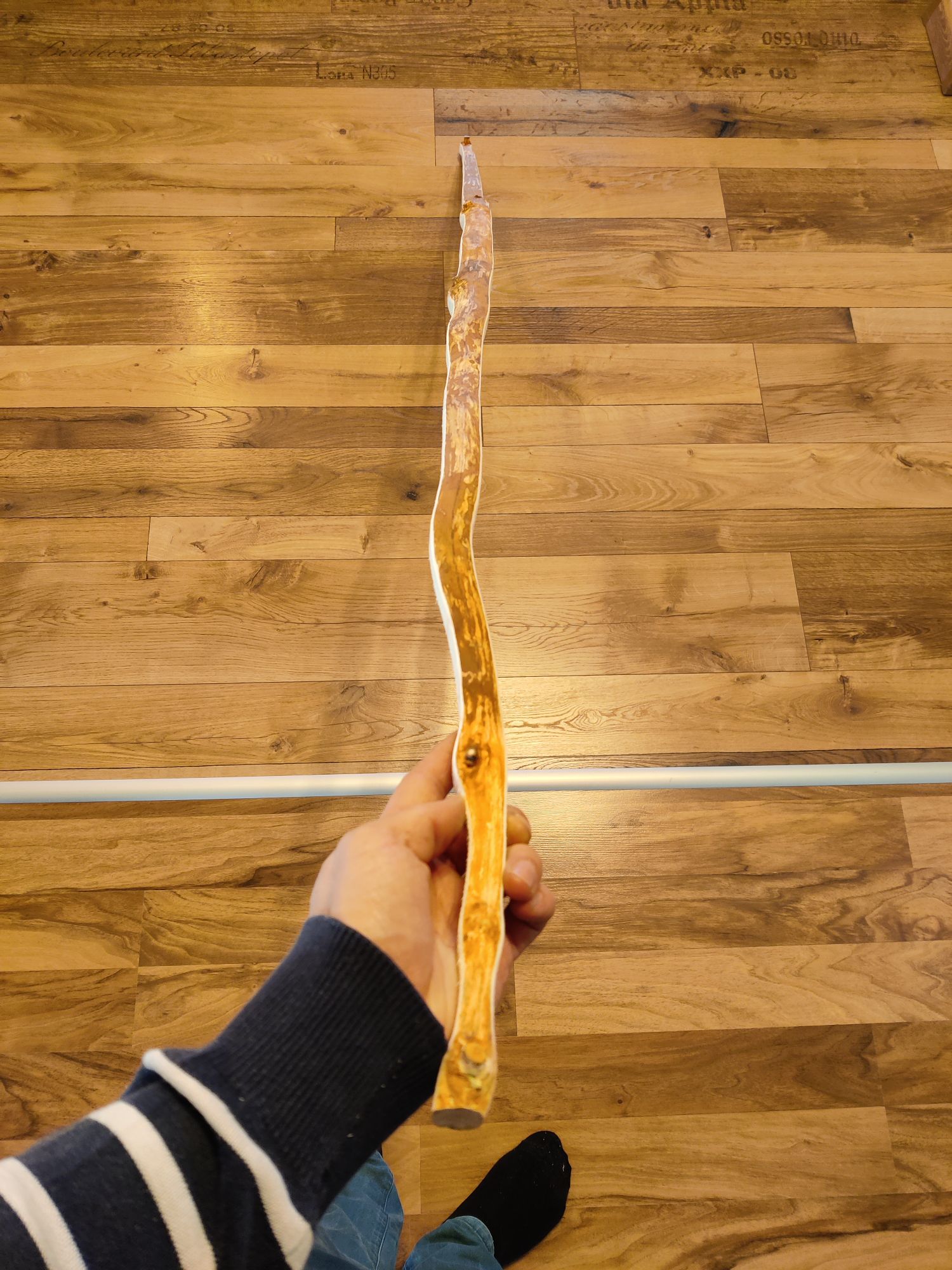

Heute hab ich den Bauch abgerundet.
Mühle
Beiträge: 466
Re: Saplingbow 16, Bogenbas, Kirsche
Beitrag von Mühle »
Wenn das nicht mal ein Charakterbogen wird, bin gespannt. Mühle
Ja, das gute Stück sieht schwierig aus.
Versuch auf jeden Fall die Belastung auf das ganze Holz zu bekommen, also quasi C-förmiger Bogen oder Bogen mit mitbiegendem Griff. Kirsche ist ein sehr zickiges Bogenholz, zumindest sind mir meine Versuche mit Wildkirsche alle misslungen.
Schönes Stück freu mich auf den Bogen 😊
schnabelkanne hat geschrieben: 04.02.2024, 12:22 Ja, das gute Stück sieht schwierig aus.
Ja werd ich machen. Beim Bodentillern hab ich schon ein verdächtiges Knacken gehört. Mal kucken ob ihn das selbe Schicksal ereilt wie deine 😅

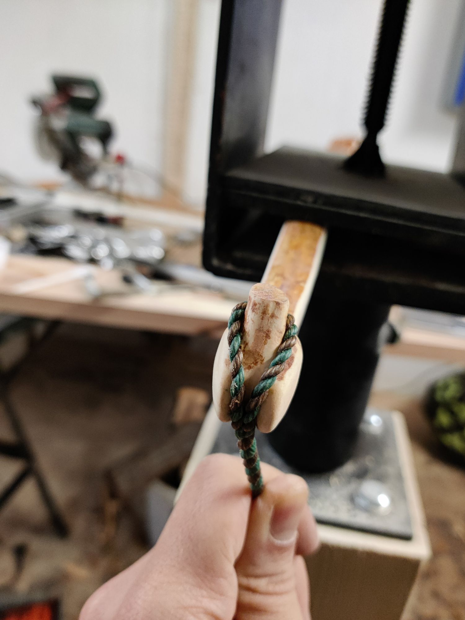

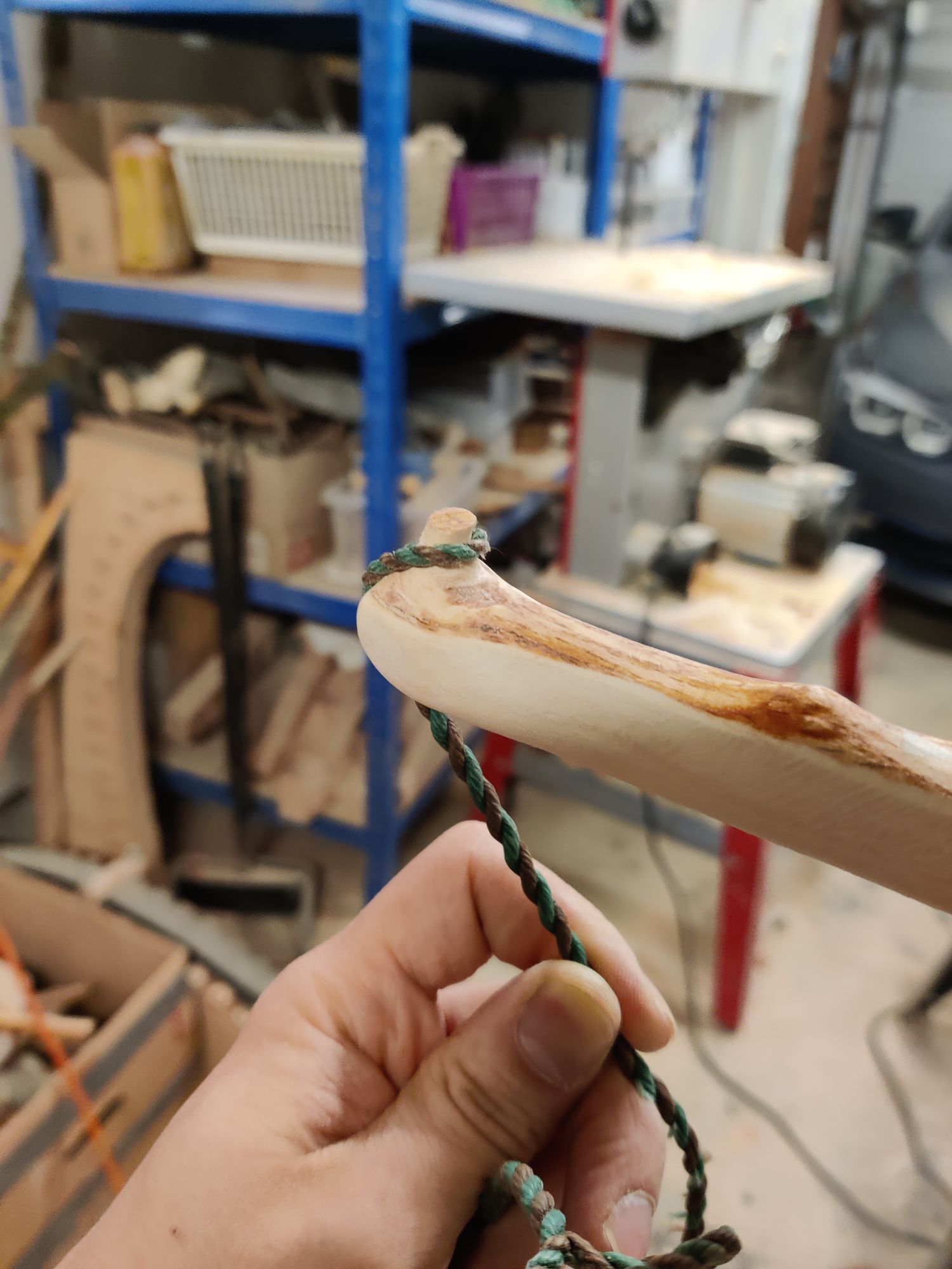

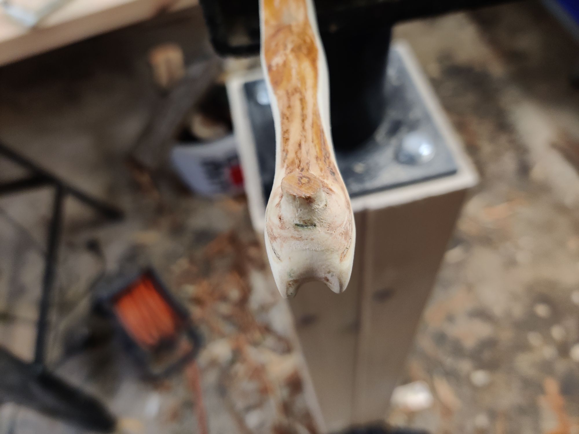

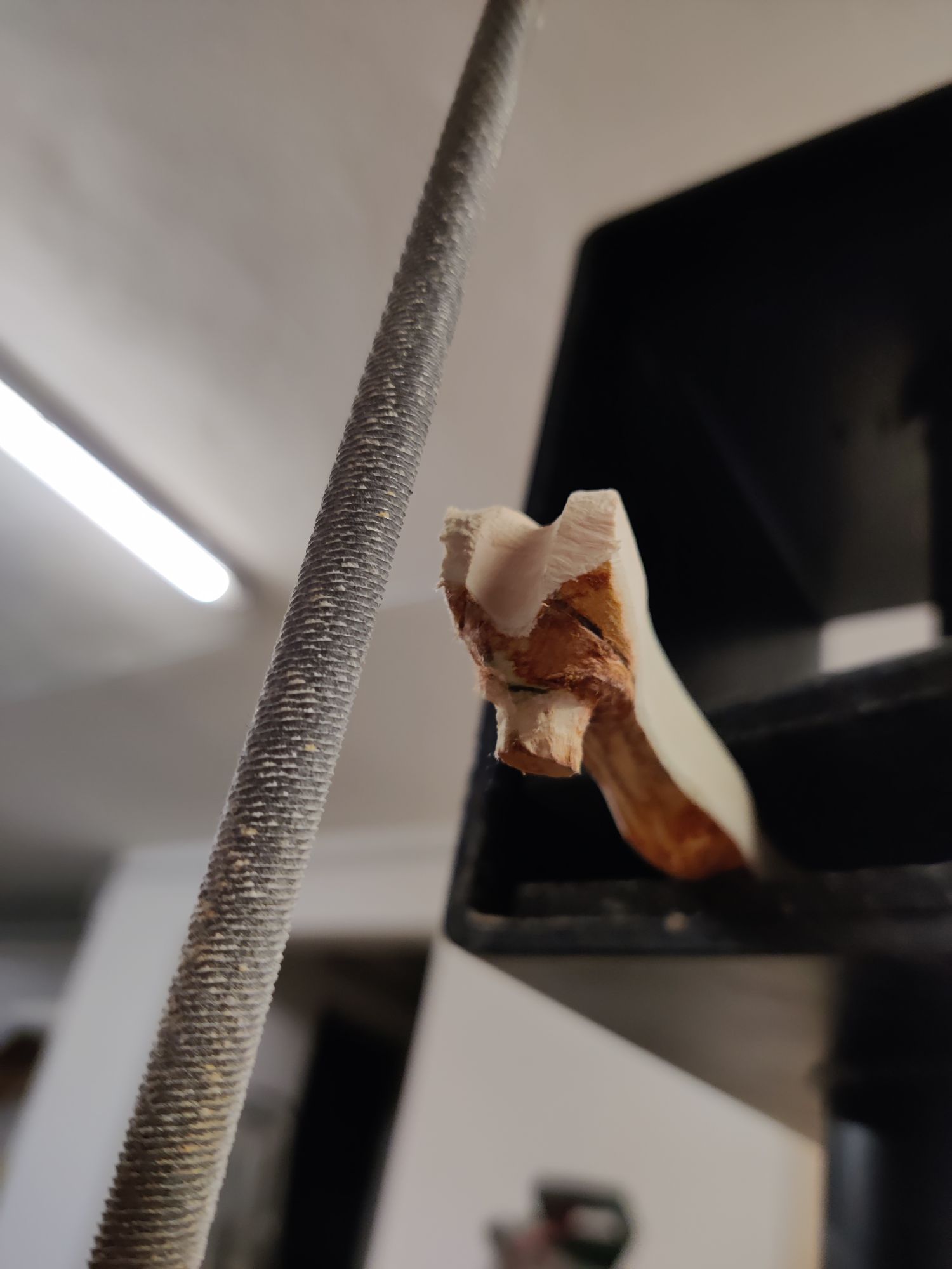

Heute hab ich die "Nocken" ausgeformt. Die Sehne ist nur zur Veranschaulichung. Da werd ich dann eine mit kleineren Öhrchen machen.
Großer Ast
Großer Ast
Kleiner Ast
Kleiner Ast
Beiträge: 1029
Hat gedankt: 106 Mal
Hat Dank erhalten: 149 Mal
Beitrag von Indie12 »
;D so wollte ich eine Seite meines Bastardindigos auch machen. Mittlerweile gibts aber den Ast nicht mehr, der dafür notwendig war.
Cool, dass es bei dir auf beiden Seiten hinhaut.
Denkst du, es besteht Gefahr, dass da was spaltet in der Kerbe?
Gruß Martin
Beiträge: 2456
Hat gedankt: 205 Mal
Hat Dank erhalten: 304 Mal
Indie12 hat geschrieben: 05.02.2024, 20:08
Gruß Martin
Ich denke nicht da sich die Sehne dort ja nie richtig abhebt. Somit schlägt sie auch nicht mit viel Wucht gegen die Kerbe.
Beiträge: 6741
Hat gedankt: 267 Mal
Hat Dank erhalten: 385 Mal
Bogenbas hat geschrieben: 05.02.2024, 19:54 Heute hab ich die "Nocken" ausgeformt.
Klasse Detail 👍
Beiträge: 1573
Hat gedankt: 67 Mal
Hat Dank erhalten: 106 Mal
Sieht sehr interessant aus:)
Bin auch gespannt. Wär ärgerlich wenn dir da die Sehne beim Schießen runterfliegt.
Beiträge: 1434
Hat gedankt: 147 Mal
Hat Dank erhalten: 390 Mal
Sieht fast wie das Bogenende meines Skythen aus, gefällt mir👍
Finde ich sehr schön😊👍
Beiträge: 2456

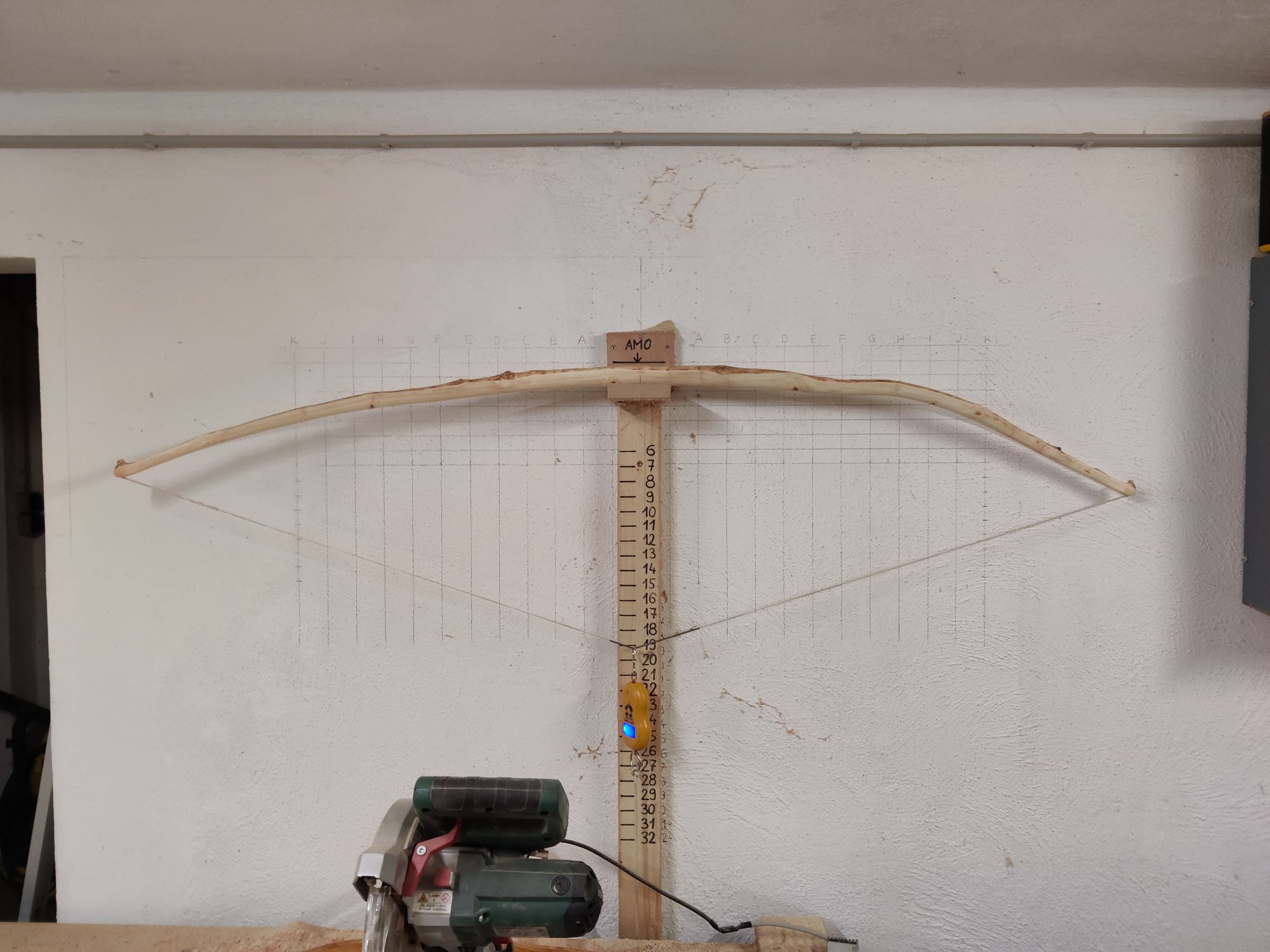

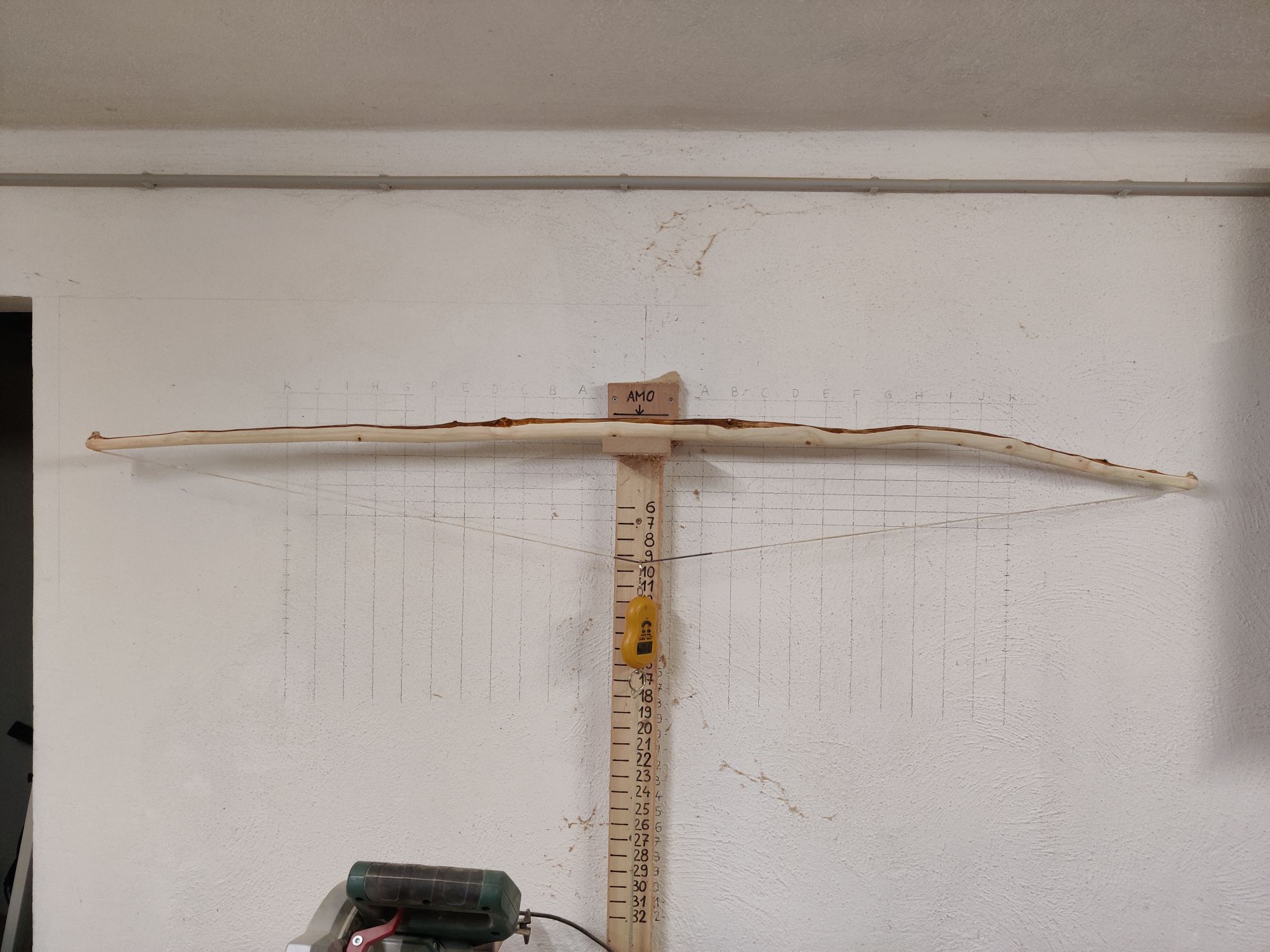

Erste Biegeversuche
@all: Danke 😊
@Basti: Das wird schon gut gehen, da mach ich mir keine Sorgen.
Beiträge: 6272
Hat gedankt: 76 Mal
Hat Dank erhalten: 242 Mal
Der sieht noch sehr stark aus, wieviel Zuggewicht hat er momentan und wieviel soll er am Ende haben.
