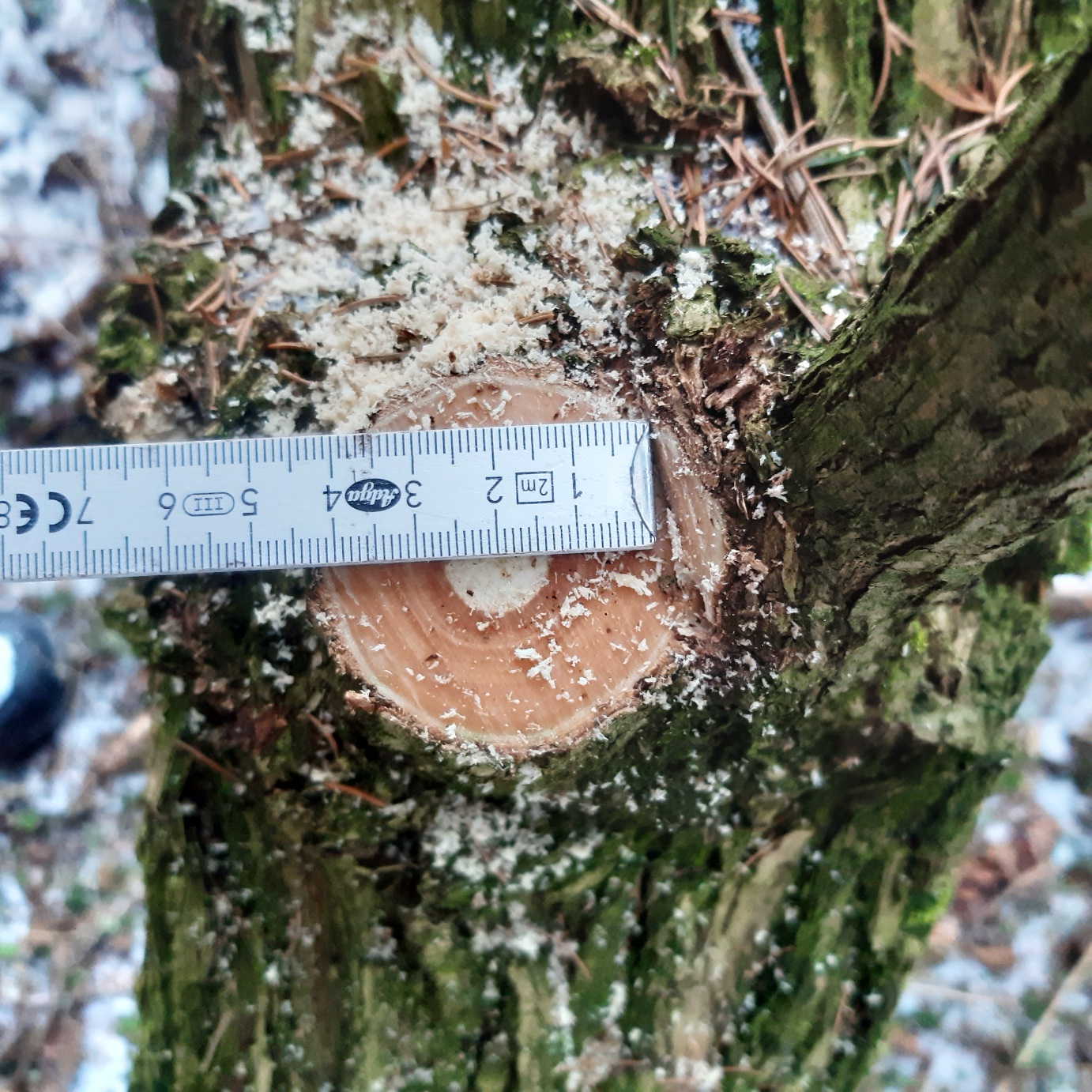

Hallo allerseits,

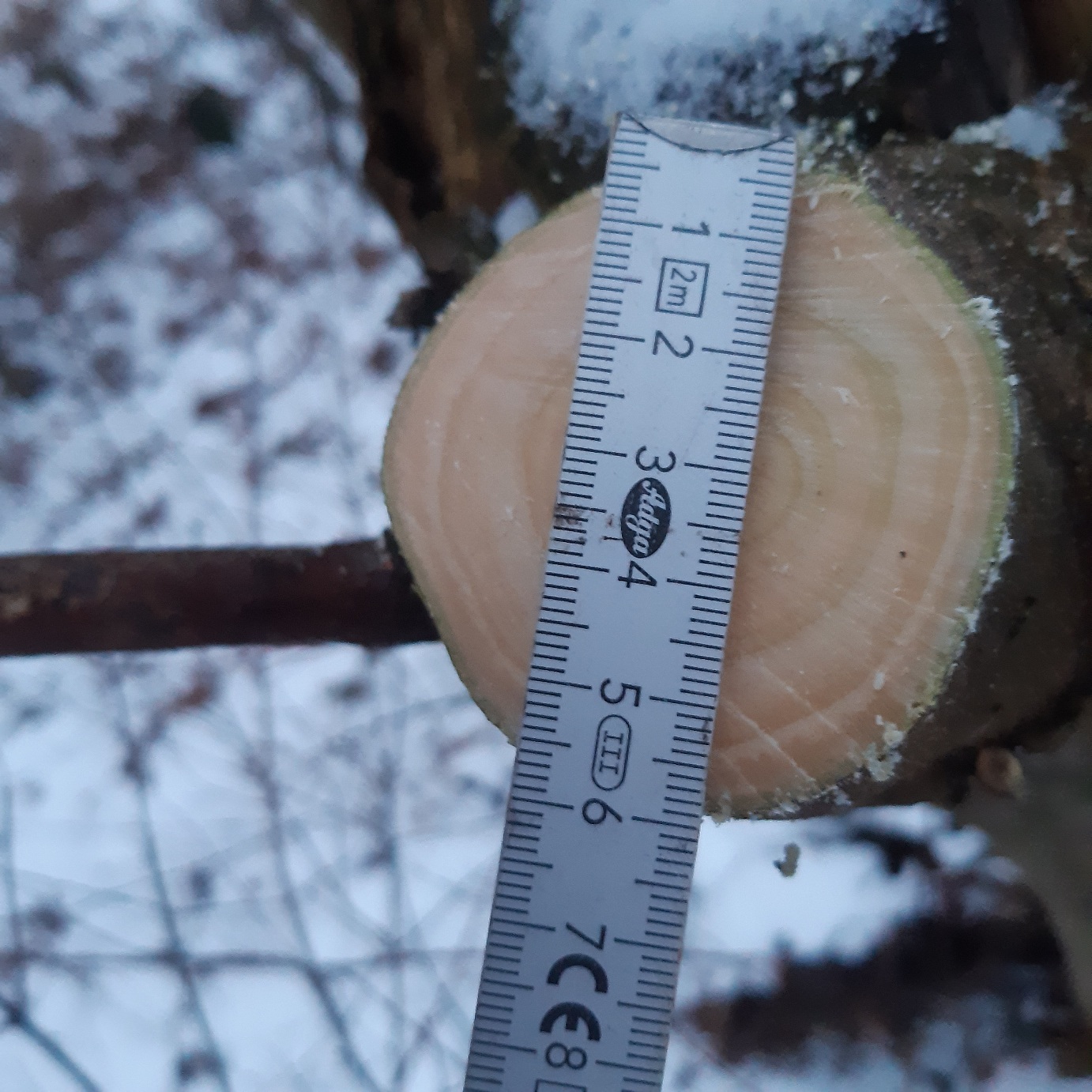

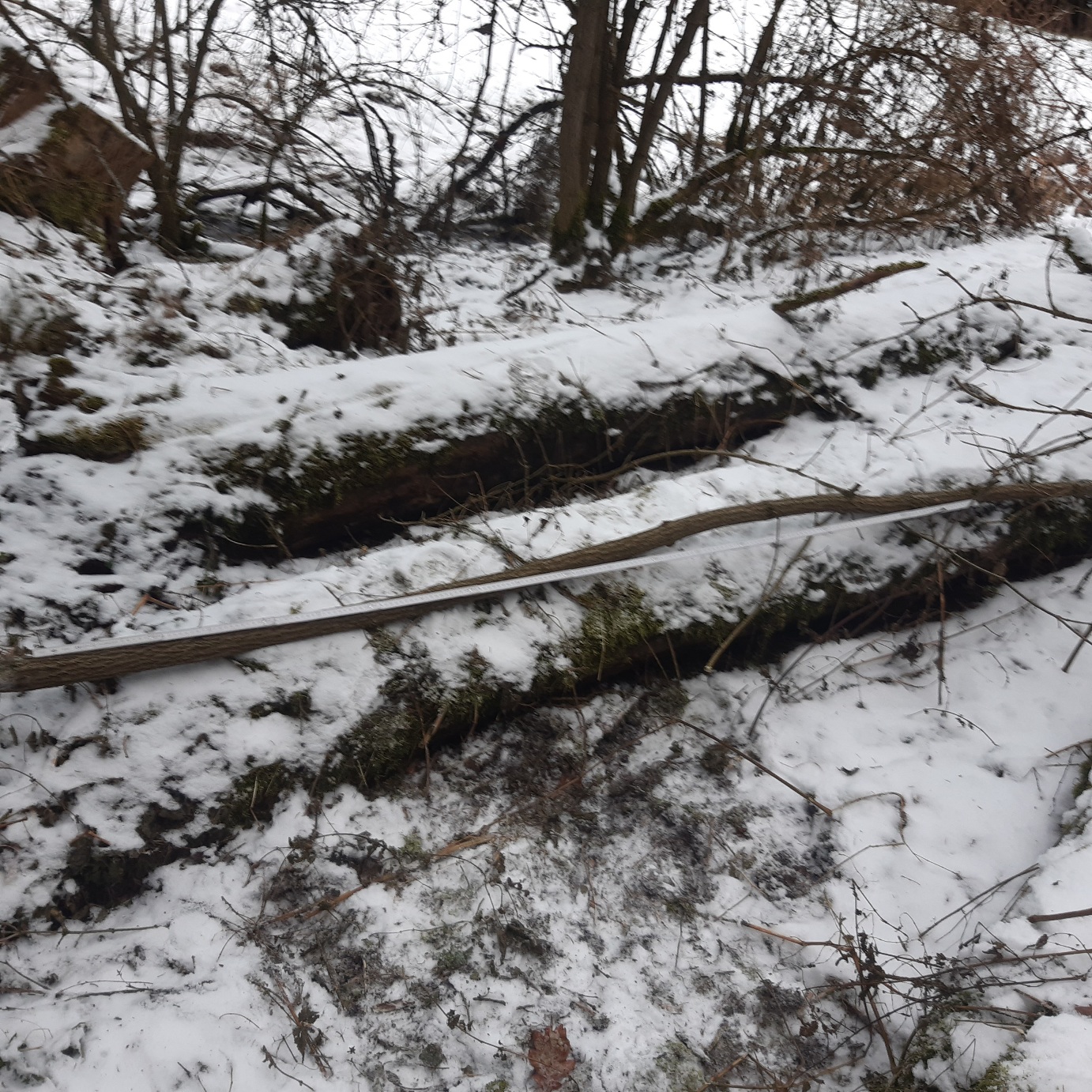

Montag Abend habe ich es auch endlich geschafft :).
Holler 1
Holler 1 im Habiat
Holler 1 im Habiat
Knospe
Knospe
Abgeschnitten, ja es ist nur der kleine wassertrieb
Riesenholler ohne sapling
Der Sapling an sich
Der Sapling an sich

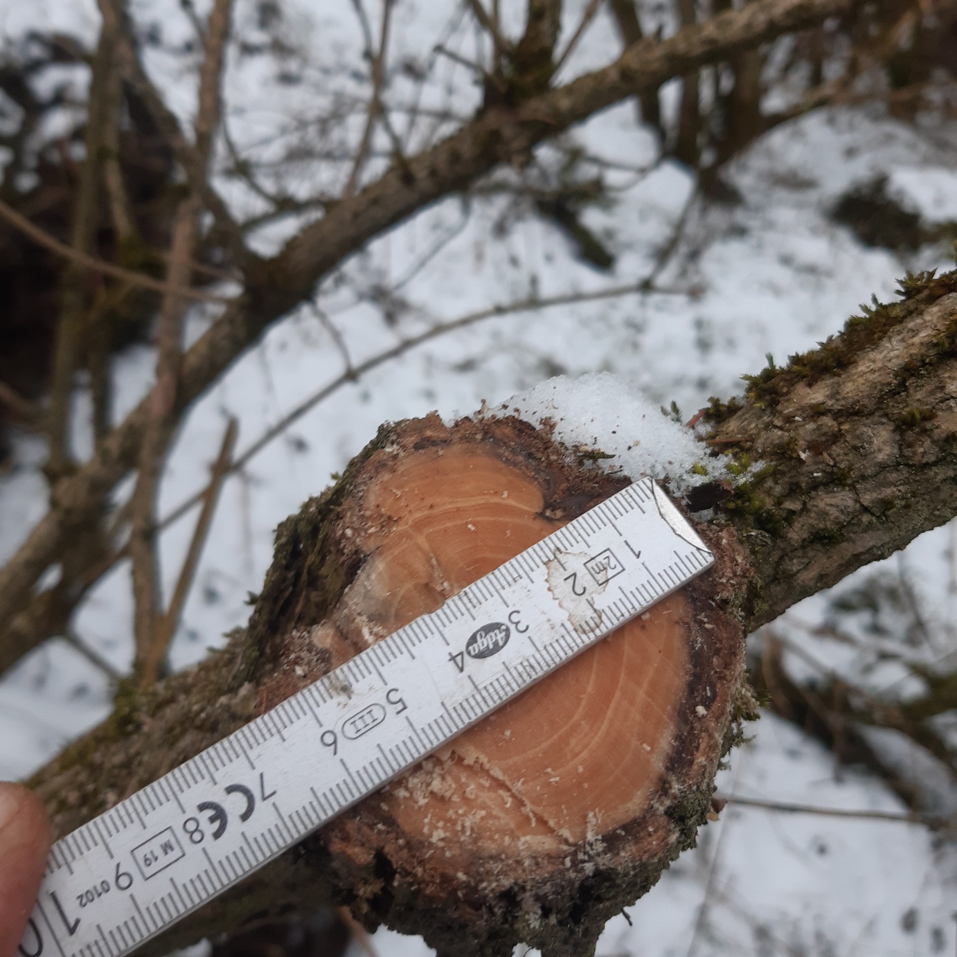

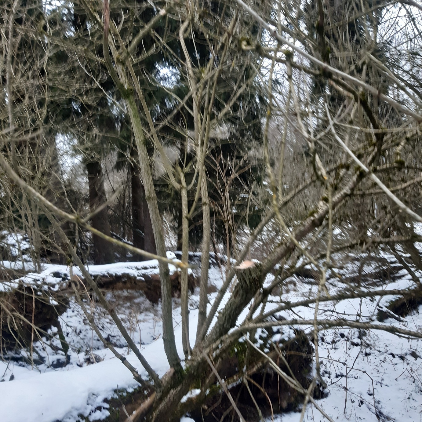

Holler2
Holler 2 Habiat
Holler 2 Habiat
Holler abgeschnitten
Holler ohne Sapling
Holler ohne Sapling

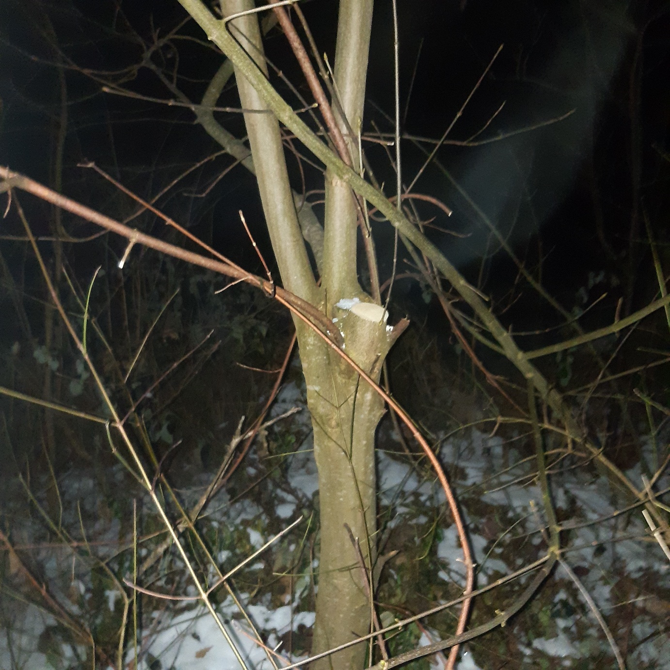

Sapling
Sapling

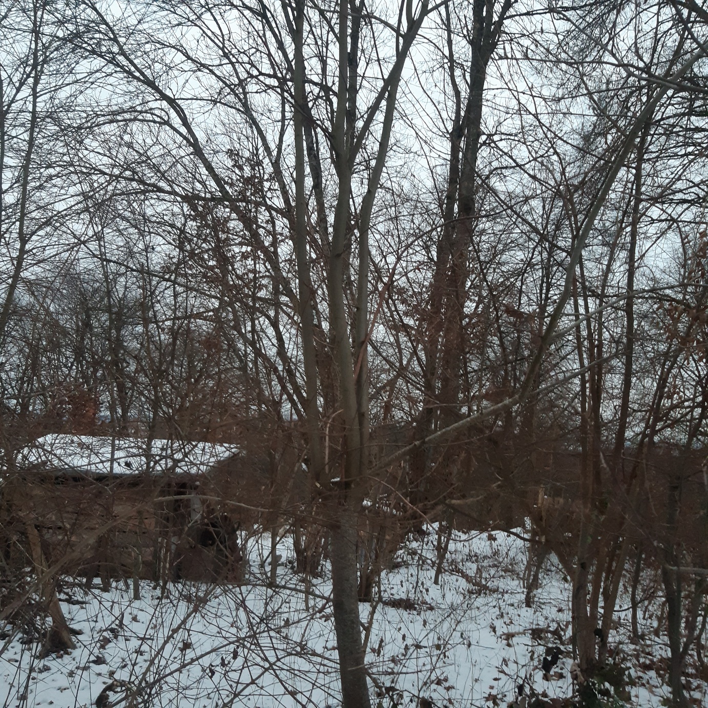

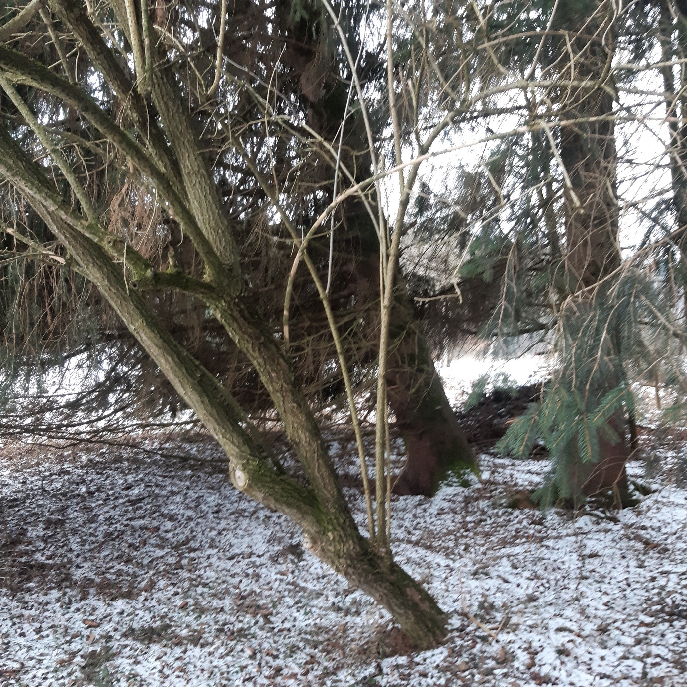

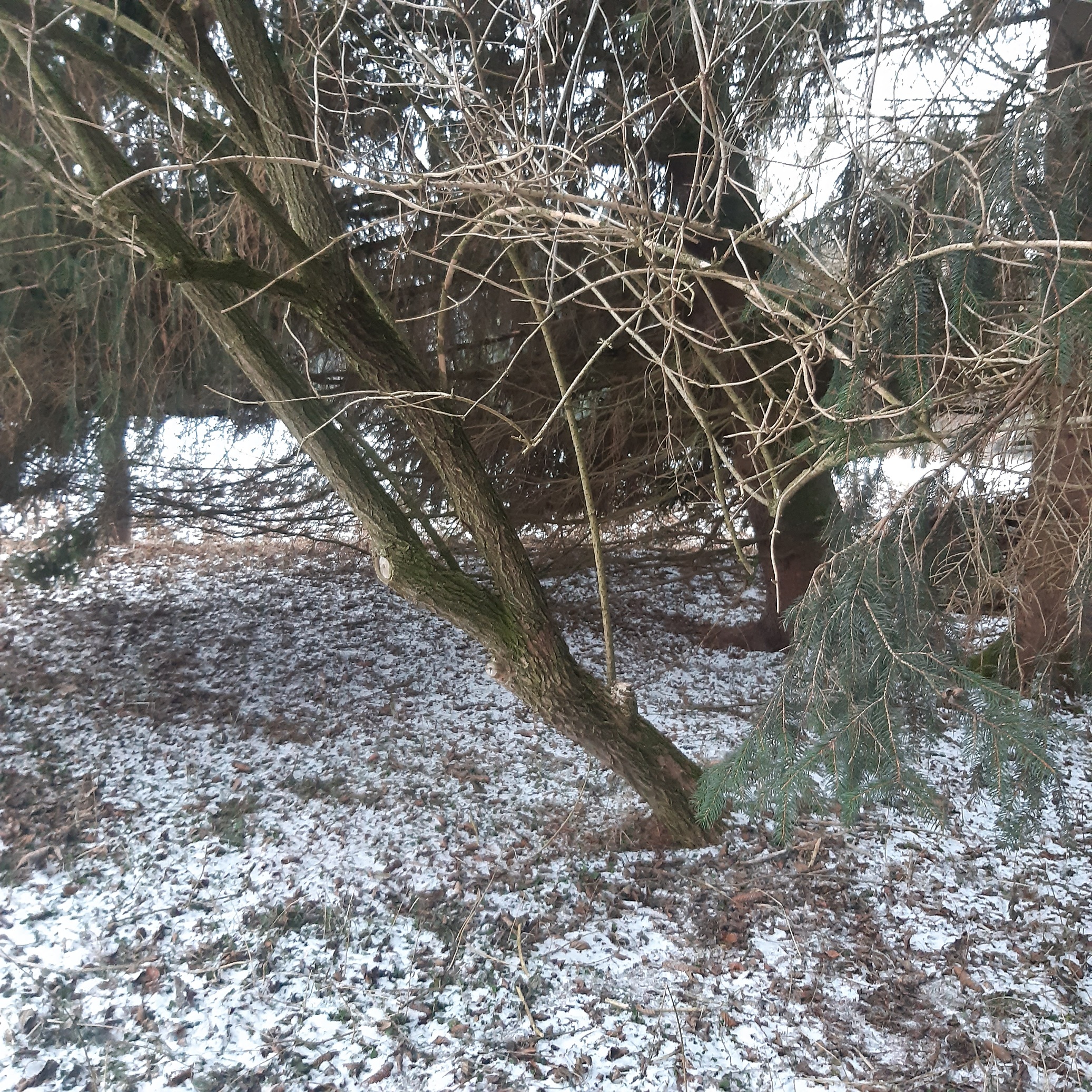

Bergahorn
Bergahorn im Habiat
Bergahorn im Habiat
Abgeschnitten
Abgeschnitten
Zwischendrin keinen Akku mehr,  dann war es dunkel

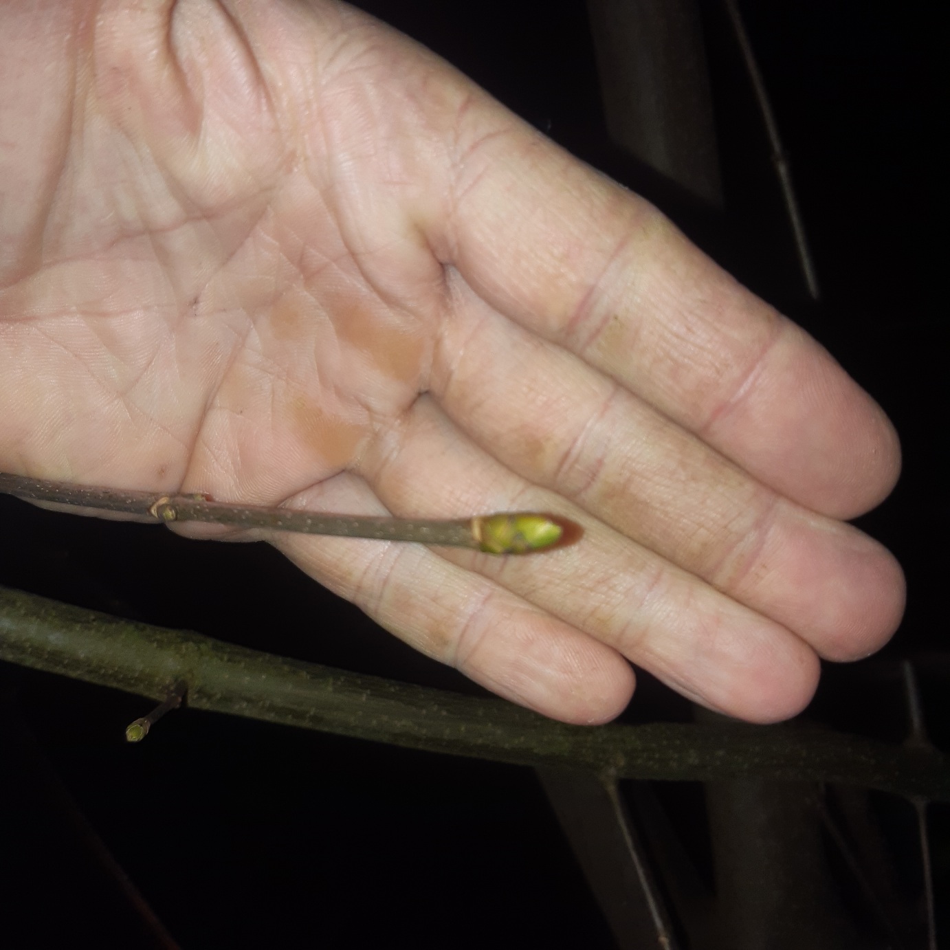

Knospe Bergahorn
Knospe Bergahorn
Vergessen den Sapling einzeln zu fotografieren.

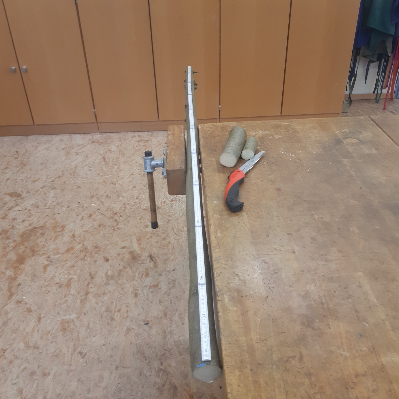

Und bei Holler 1 das erste Problem der Markkanal ist sehr außer mittig auf der anderen Seite ein Ast mittig im wa so das umdrehen nicht möglich war
Bogenrücken mit Kreide grob markiert

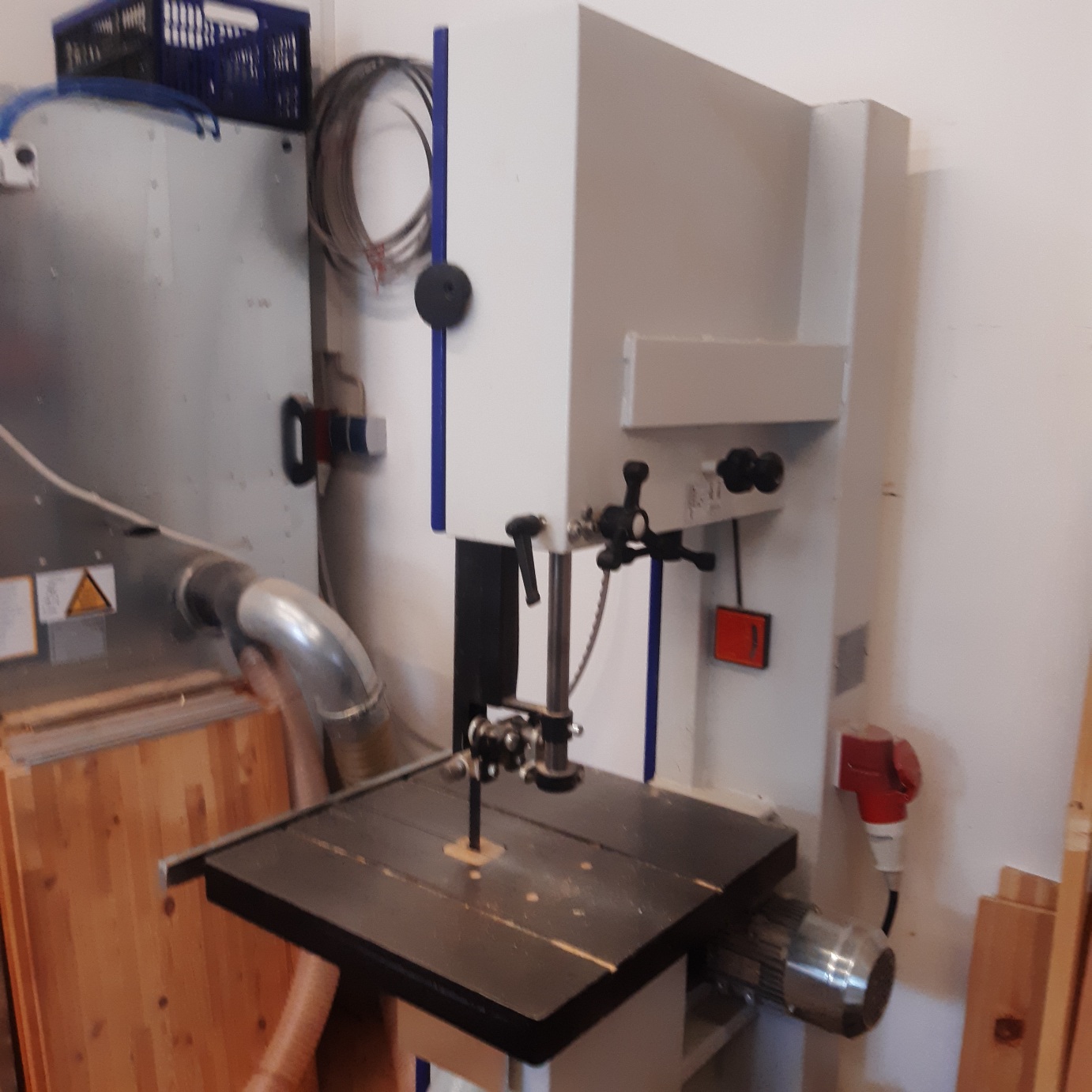

Die Bandsäge
Die Bandsäge
Aufgeschnitten und im Griff einen Hauch eingesägt und gleich Leim drauf im der leimflasche ist normaler Leim kein d3

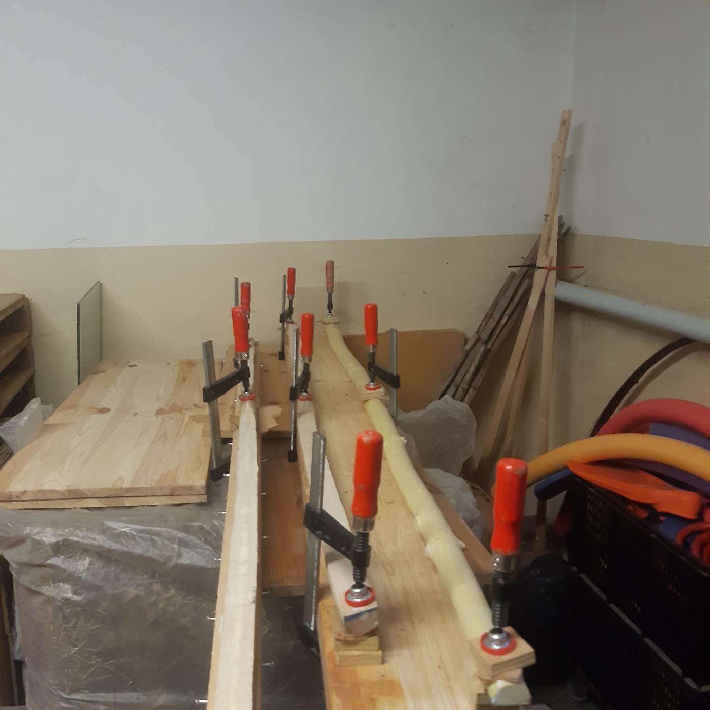

Und gleich im Keller aufgespannt.   Holler 1: Versuch etwas Reflex rauszutrocknen bei den anderen beiden die Enden etwas Reflex gespannt

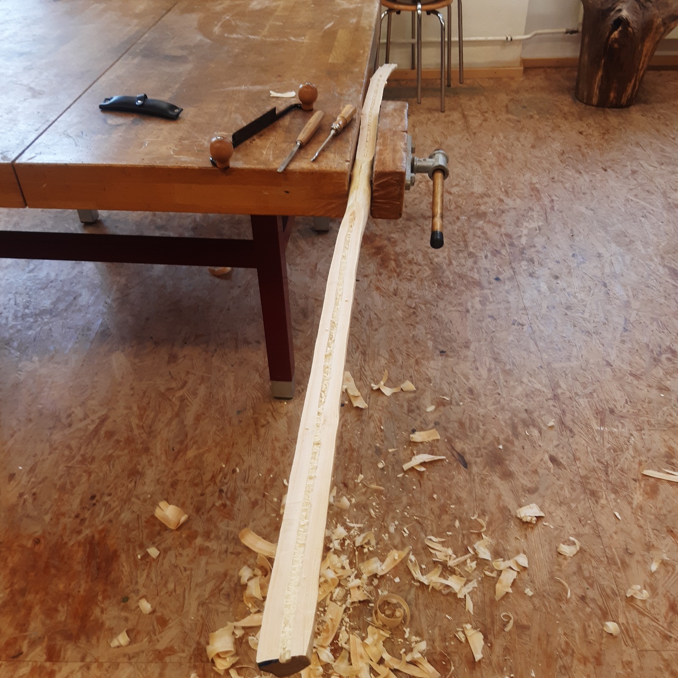

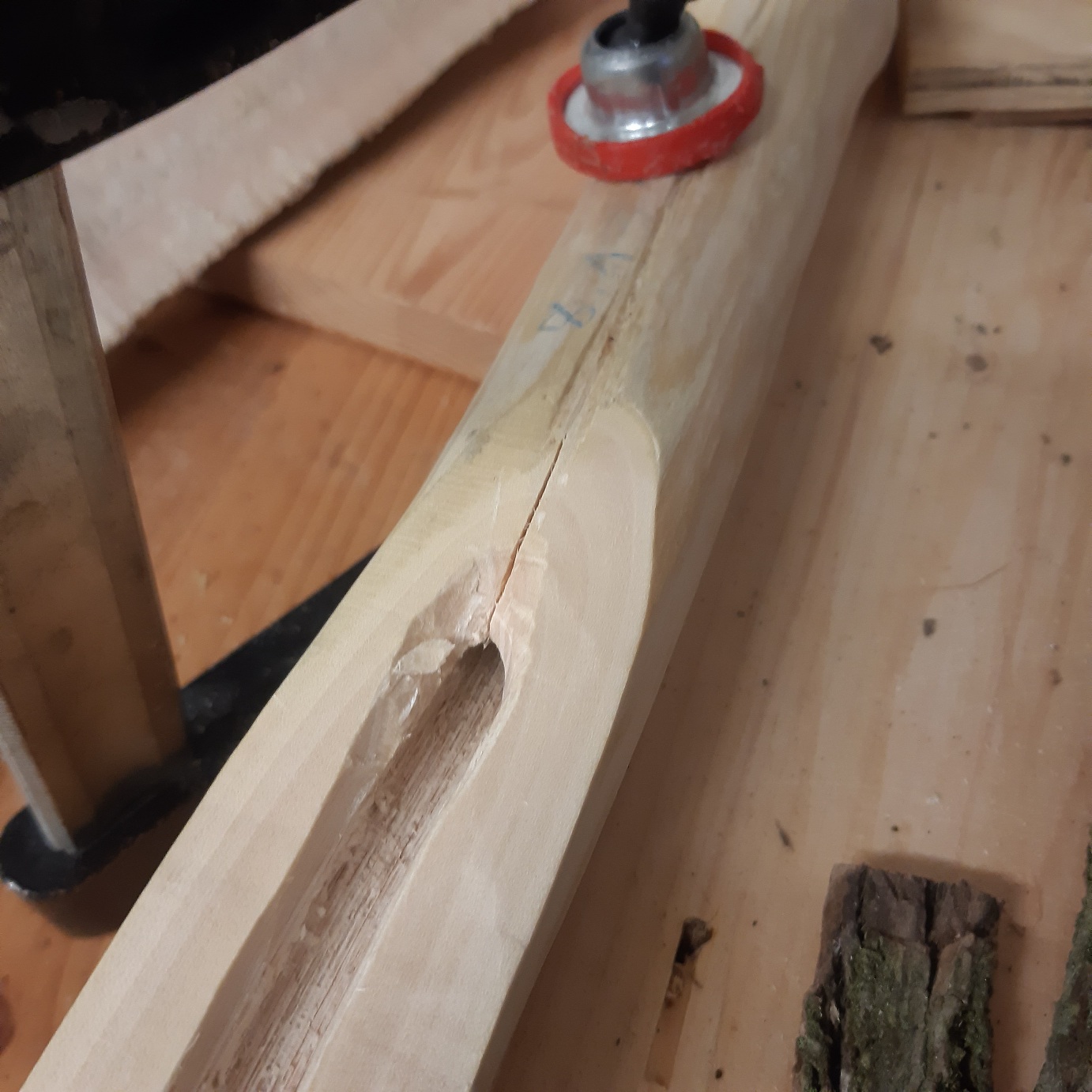

Am Mittwoch den großen Holunder das Mark rausgepoppelt und etwas mit dem Ziehmesser an dicke reduziert. Am Donnerstag beim kleinen. Und Freitag gleich die Griffe der Holunder gerissen. Ist wohl doch ein bisschen schnell ins warme gegangen :)
Der größere Holler
Der größere Holler
Griff großer Holler
Griff großer Holler
Griff kleiner Holler

Sehen ja an sich ganz gut aus. Wie hat es beim runterschneiden zum Markkanal ausgesehen? Ist der Markkanal nur am Ende so außer der Mitte oder generell?
Michel in der Hütte
Beiträge: 367
Hat Dank erhalten: 25 Mal
Re: Saplingbow 18, Michel in der Hütte, Holunder, Bergahorn
Am unteren Ende habe ich ca 1,5cm dicke vom inneren des Markkanals bis zum Bogenrücken. Nach ca 20cm nur noch 1,1cm und von da an verjüngt sich das ganze bis zum oberen Ende auf 0,6cm. Ansonsten wäre der Stave super etwas Reflex und einen schönen Faserverlauf.
Das ist leider nicht der erste Holler der deswegen aufgibt oder unbrauchbar ist.
Ein Gedanke von mir wäre. Ich schleife den Markkanal mit Hilfe von einem Rundholz einigermaßen rund aus. Hole mir zwei dünne, dem Durchmesser entsprechende Zweige von der Kornellkirsche oder Hartriegel. Weil Druckstabil und evtl. in der richtigen Länge verfügbar. Tapper diese auf das richtige Maß und klebe sie ein? Hat sowas schon mal jemand versucht?
Beiträge: 2470
Hat gedankt: 208 Mal
Hat Dank erhalten: 307 Mal
Boa, das wird sicher schwierig da eine einigermaßen gleichmäßige Klebefüge zu bekommen :-[
Roby-Nie
Beiträge: 974
Hat gedankt: 72 Mal
Hat Dank erhalten: 49 Mal
Beitrag von Roby-Nie »
Michel in der Hütte hat geschrieben: 10.01.2026, 09:00 Tapper diese auf das richtige Maß und klebe sie ein? Hat sowas schon mal jemand versucht?
Das habe ich schon so gemacht, aber ich habe Bambus zum einkleben in den Hollerkanal genommen. Allerdings nur bei einem WA, da der andere genug Fleisch hatte. Hat super funktioniert, war aber schon etwas zeitintensiver.
42
Michel in der Hütte
Beiträge: 367
Danke für die Antworten. Am liebsten wäre es mir ich könnte es dämpfen und ein bisschen hineinpressen. Habe aber keine Möglichkeit so lange Stecken zu dämpfen.
Ich glaube ich muss noch einen Moment nachdenken ???
Roby-Nie
Beiträge: 974
Hat gedankt: 72 Mal
Wie wäre es mit Hollow-Limb-Design? Dann wäre die Dicke kein Problem.
Dann kannst du zur Not an der 6mm Seite etwas in den Kanal einkleben und nicht auf die ganze Länge.
42
Michel in der Hütte
Beiträge: 367
Hab ich auch schon überlegt. Die Frage ist nur reicht das. Zwei so dünne Holler sind mir beim tillern längs am Rücken aufgerissen. Irgendwie würde mich so eine Art facing durch beide wa schon auch anlachen. Auch aus optischer Sicht. Aber wie bogebas schon schrieb ist das mit der Klebefuge echt schwierig und ich habe ja noch zwei weitere Saplinge. :-\
Roby-Nie
Beiträge: 974
Hat gedankt: 72 Mal
Wenn die Seitenwände dünn genug sind, dann reisst auch die Mitte nicht auf.
Schau mal bei Simon rein, der hat sich mit HLD ausgiebig beschäftigt.
Hier: https://primitive-bows.com/hld-a-new-pr ... -selfbows/
42
Michel in der Hütte
Beiträge: 367
Mega coole Bögen O0.
Ich habe selbst auch schon so einen Holunder mit Hdl-Design gebaut ob der leistungssteigernd aufmacht bezweifle ich aber. Ist aber auch ne gute Idee.

bist dir sicher dass das ein Bergahorn ist?
Michel in der Hütte
Beiträge: 367
Bin mir eigentlich sehr sicher, der steht direkt hinter meinem Haus. Es gibt keinen Feldahorn, einen Spitzahorn und sonst eigentlich nur Bergahorn. Ich kann gerne nochmal Bilder machen. Was würdest du vermuten?
Beiträge: 1576
Hat gedankt: 67 Mal
Hat Dank erhalten: 106 Mal
Die Wuchsart des Baumes erinnert ein bisschen an was Weidenartiges. Kann aber natürlich auch dran liegen, dass er an der Stelle mal geschnitten worden ist und mehrfach ausgetrieben hat. Wenn du dir sicher bist, wirds schon passen ;)
