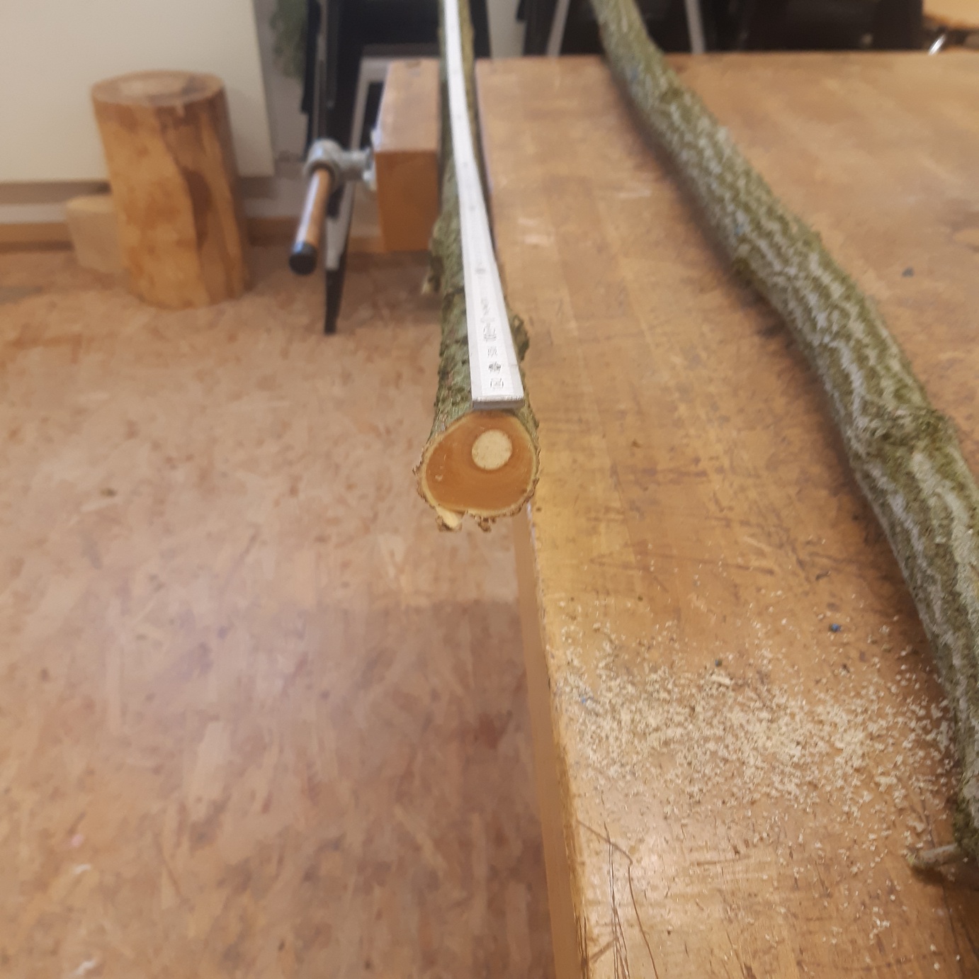

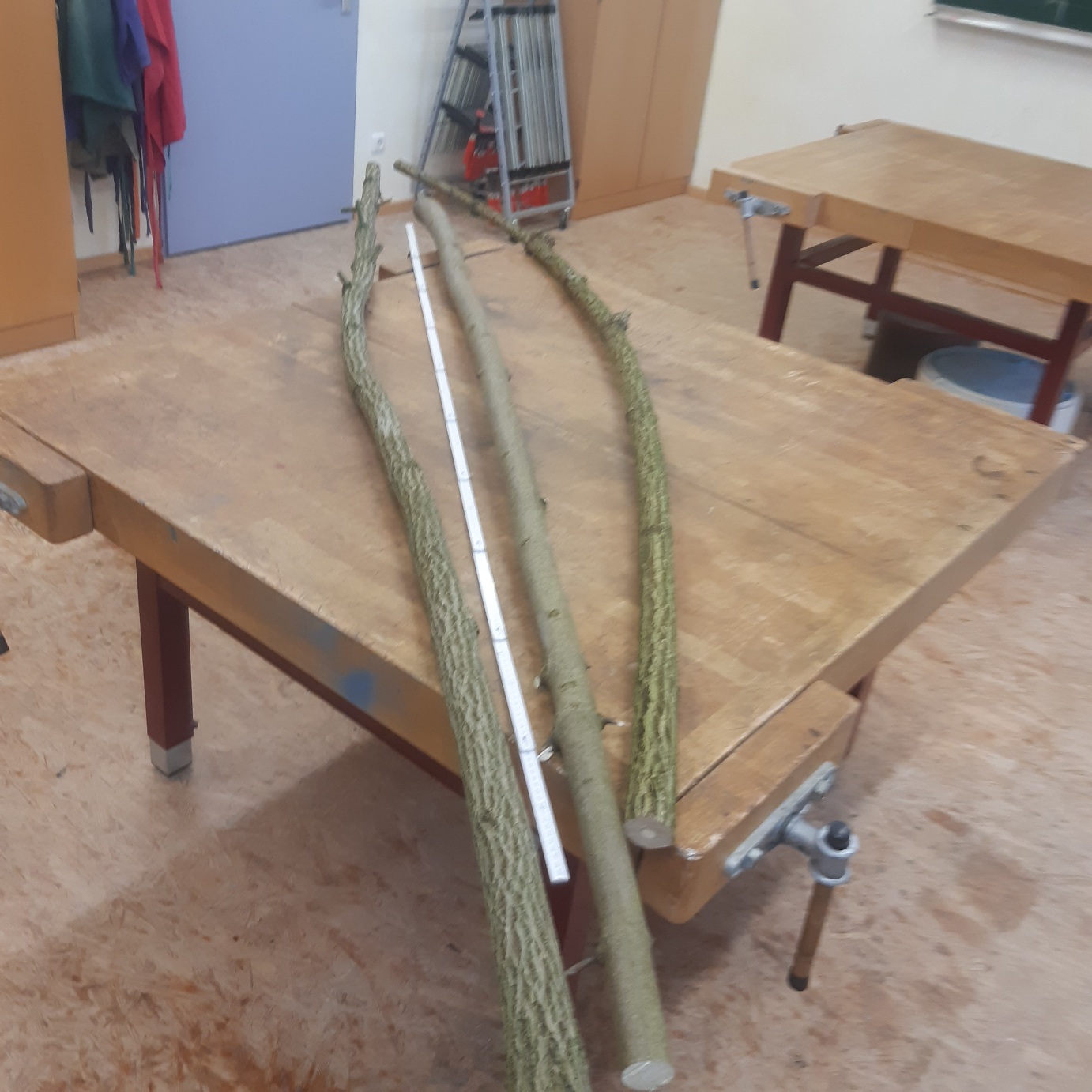

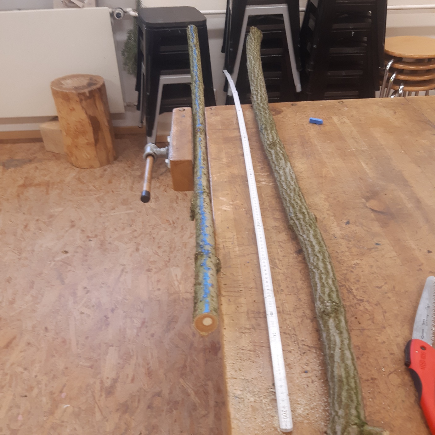

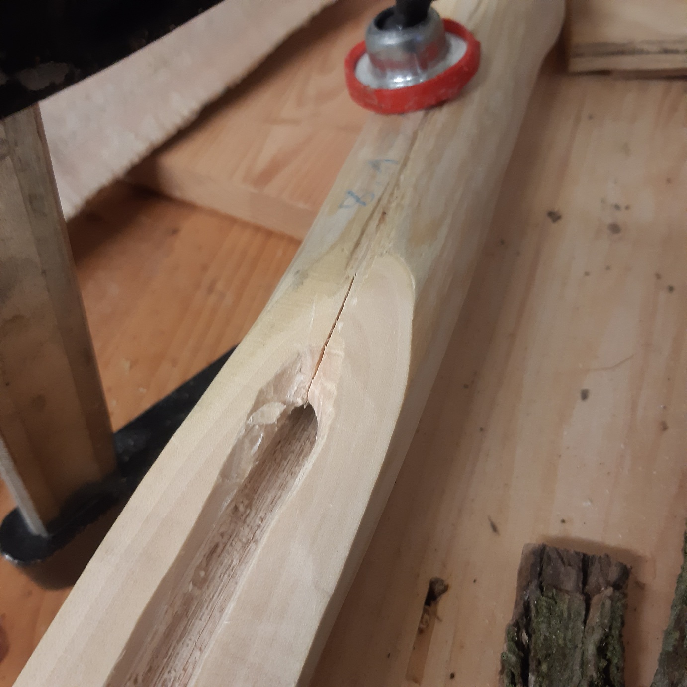

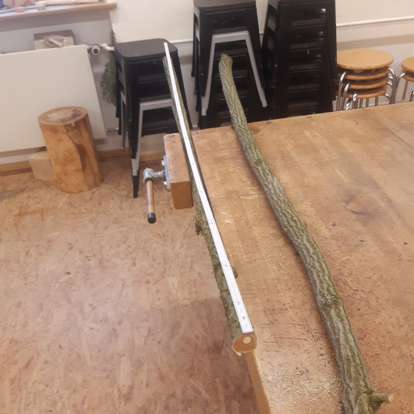

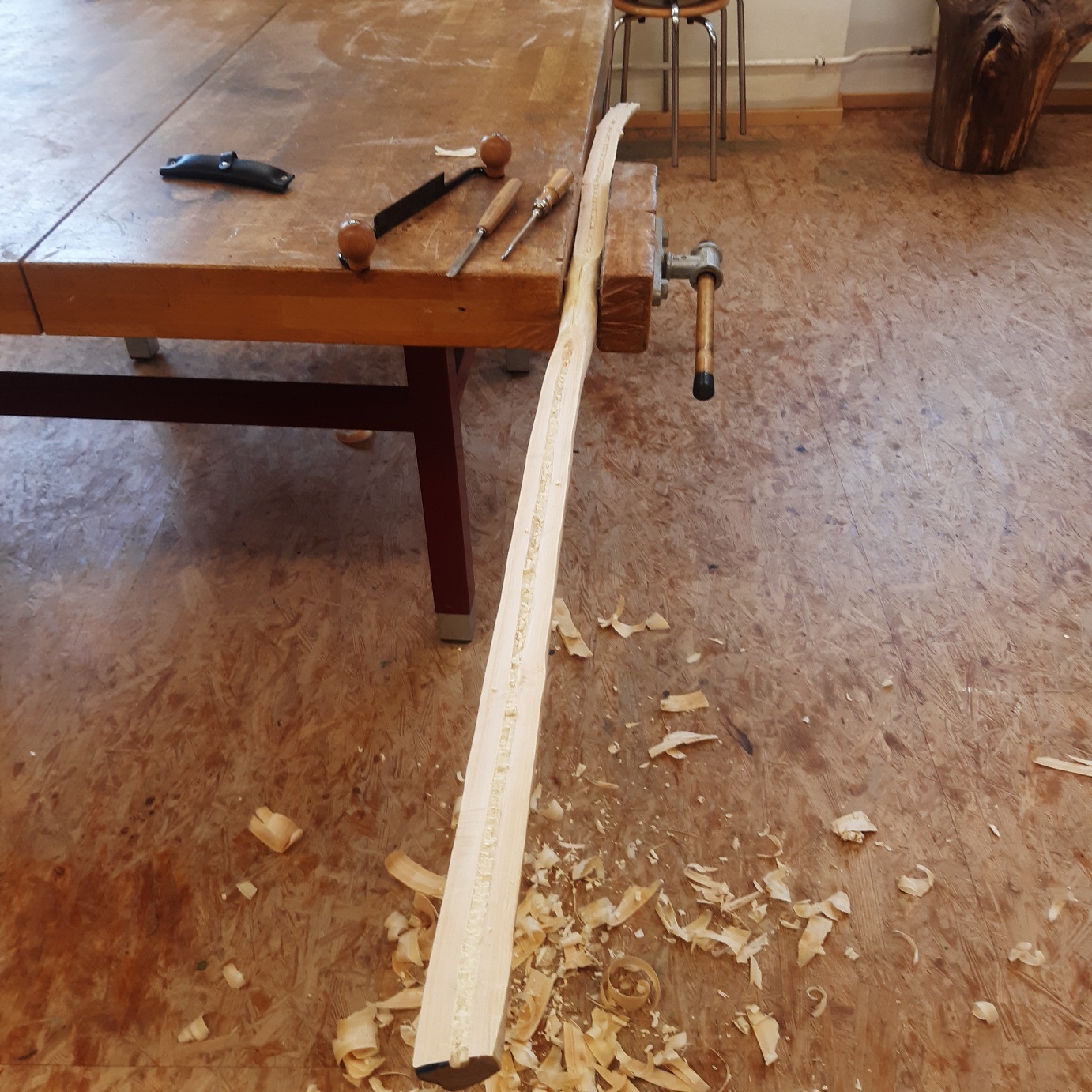

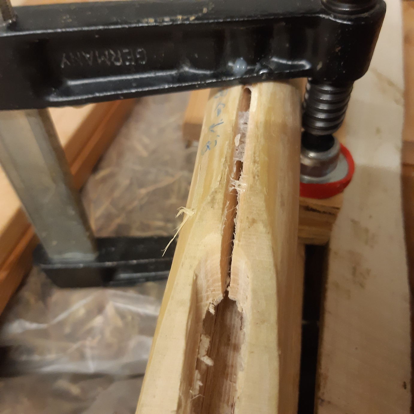

Am Mittwoch den großen Holunder das Mark rausgepoppelt und etwas mit dem Ziehmesser an dicke reduziert. Am Donnerstag beim kleinen. Und Freitag gleich die Griffe der Holunder gerissen. Ist wohl doch ein bisschen schnell ins warme gegangen
Sehen ja an sich ganz gut aus. Wie hat es beim runterschneiden zum Markkanal ausgesehen? Ist der Markkanal nur am Ende so außer der Mitte oder generell?
274 m | Selfbow 50#
Am unteren Ende habe ich ca 1,5cm dicke vom inneren des Markkanals bis zum Bogenrücken. Nach ca 20cm nur noch 1,1cm und von da an verjüngt sich das ganze bis zum oberen Ende auf 0,6cm. Ansonsten wäre der Stave super etwas Reflex und einen schönen Faserverlauf.
Das ist leider nicht der erste Holler der deswegen aufgibt oder unbrauchbar ist.

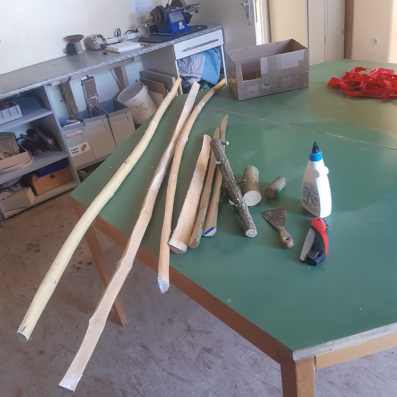

Ein Gedanke von mir wäre. Ich schleife den Markkanal mit Hilfe von einem Rundholz einigermaßen rund aus. Hole mir zwei dünne, dem Durchmesser entsprechende Zweige von der Kornellkirsche oder Hartriegel. Weil Druckstabil und evtl. in der richtigen Länge verfügbar. Tapper diese auf das richtige Maß und klebe sie ein? Hat sowas schon mal jemand versucht?
Michel in der Hütte hat geschrieben: ↑10.01.2026, 09:00
Das habe ich schon so gemacht, aber ich habe Bambus zum einkleben in den Hollerkanal genommen. Allerdings nur bei einem WA, da der andere genug Fleisch hatte. Hat super funktioniert, war aber schon etwas zeitintensiver.

Hab ich auch schon überlegt. Die Frage ist nur reicht das. Zwei so dünne Holler sind mir beim tillern längs am Rücken aufgerissen. Irgendwie würde mich so eine Art facing durch beide wa schon auch anlachen. Auch aus optischer Sicht. Aber wie bogebas schon schrieb ist das mit der Klebefuge echt schwierig und ich habe ja noch zwei weitere Saplinge.
