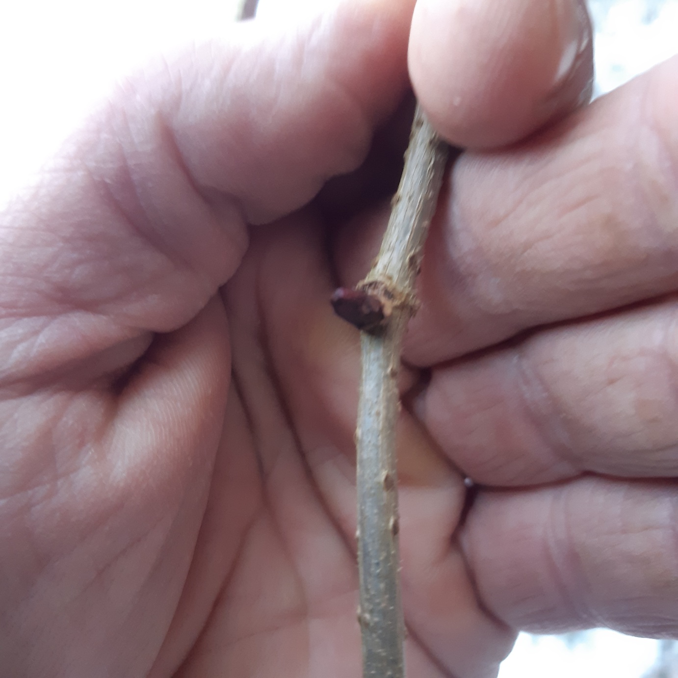

Bin mir eigentlich sehr sicher, der steht direkt hinter meinem Haus. Es gibt keinen Feldahorn, einen Spitzahorn und sonst eigentlich nur Bergahorn. Ich kann gerne nochmal Bilder machen. Was würdest du vermuten?
Die Wuchsart des Baumes erinnert ein bisschen an was Weidenartiges. Kann aber natürlich auch dran liegen, dass er an der Stelle mal geschnitten worden ist und mehrfach ausgetrieben hat. Wenn du dir sicher bist, wirds schon passen
