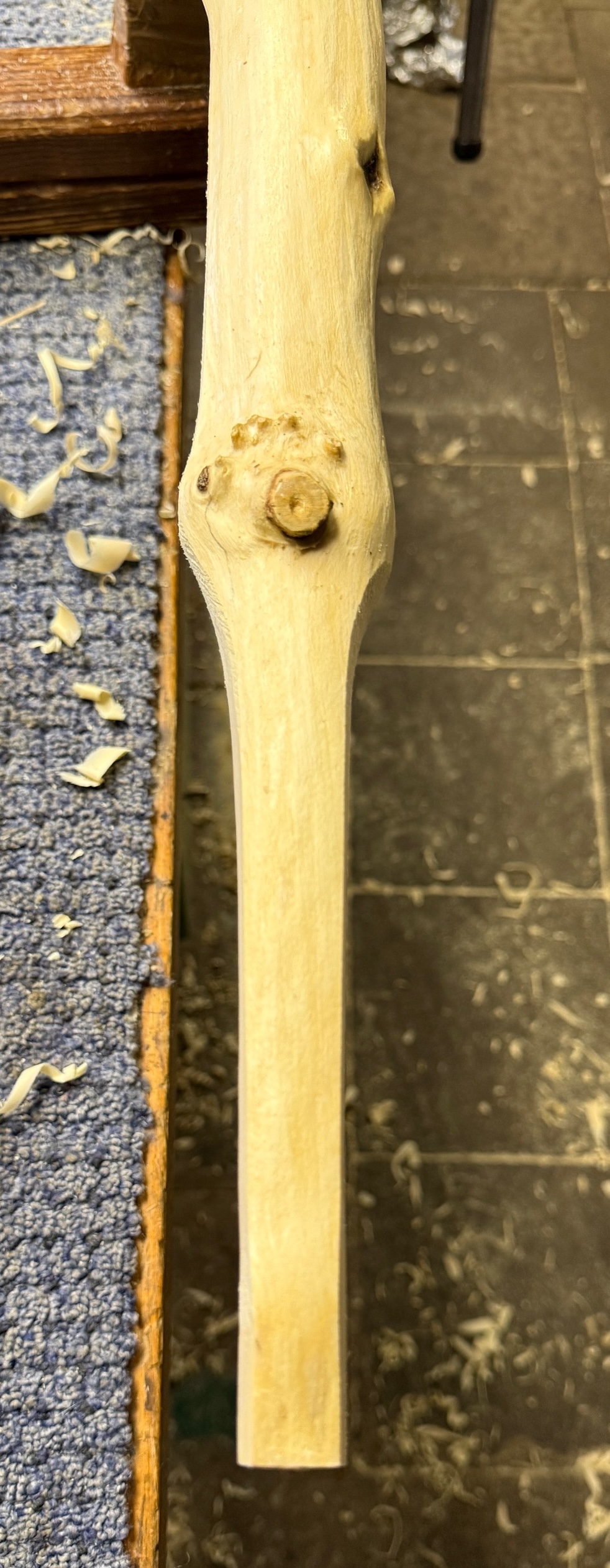

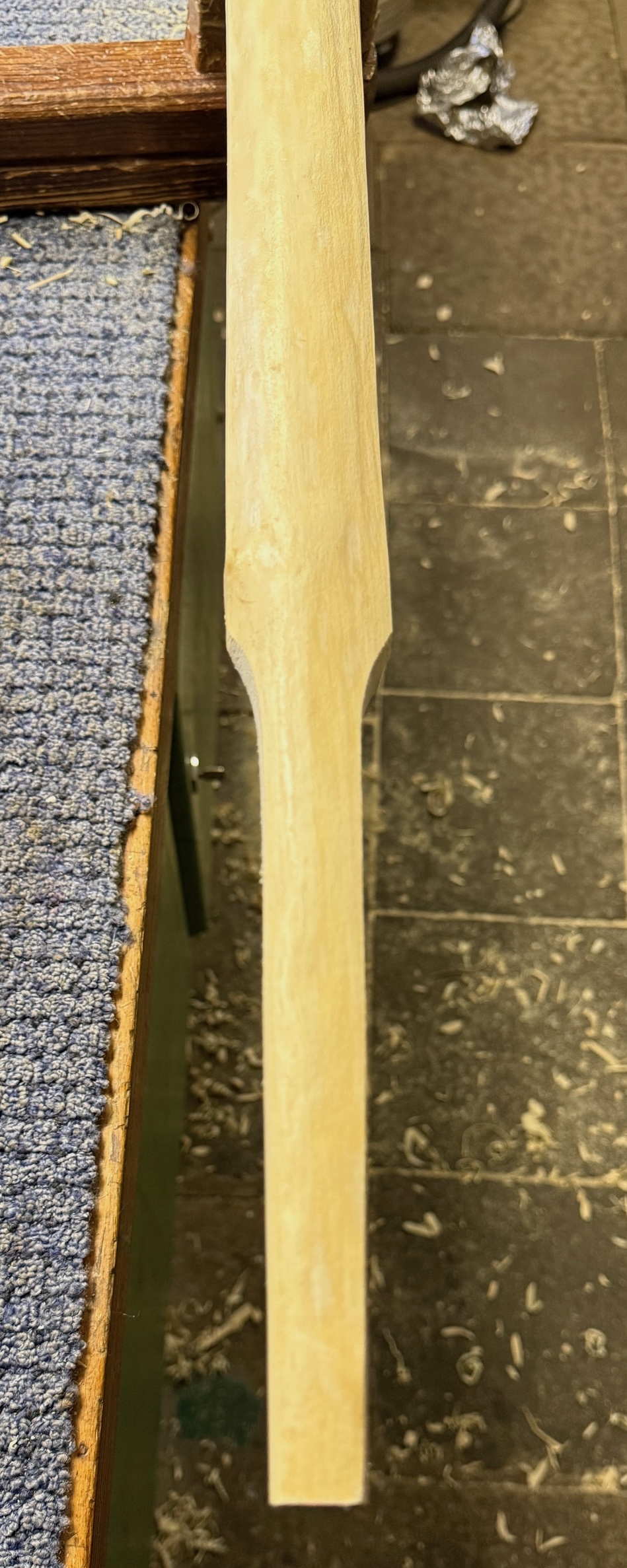

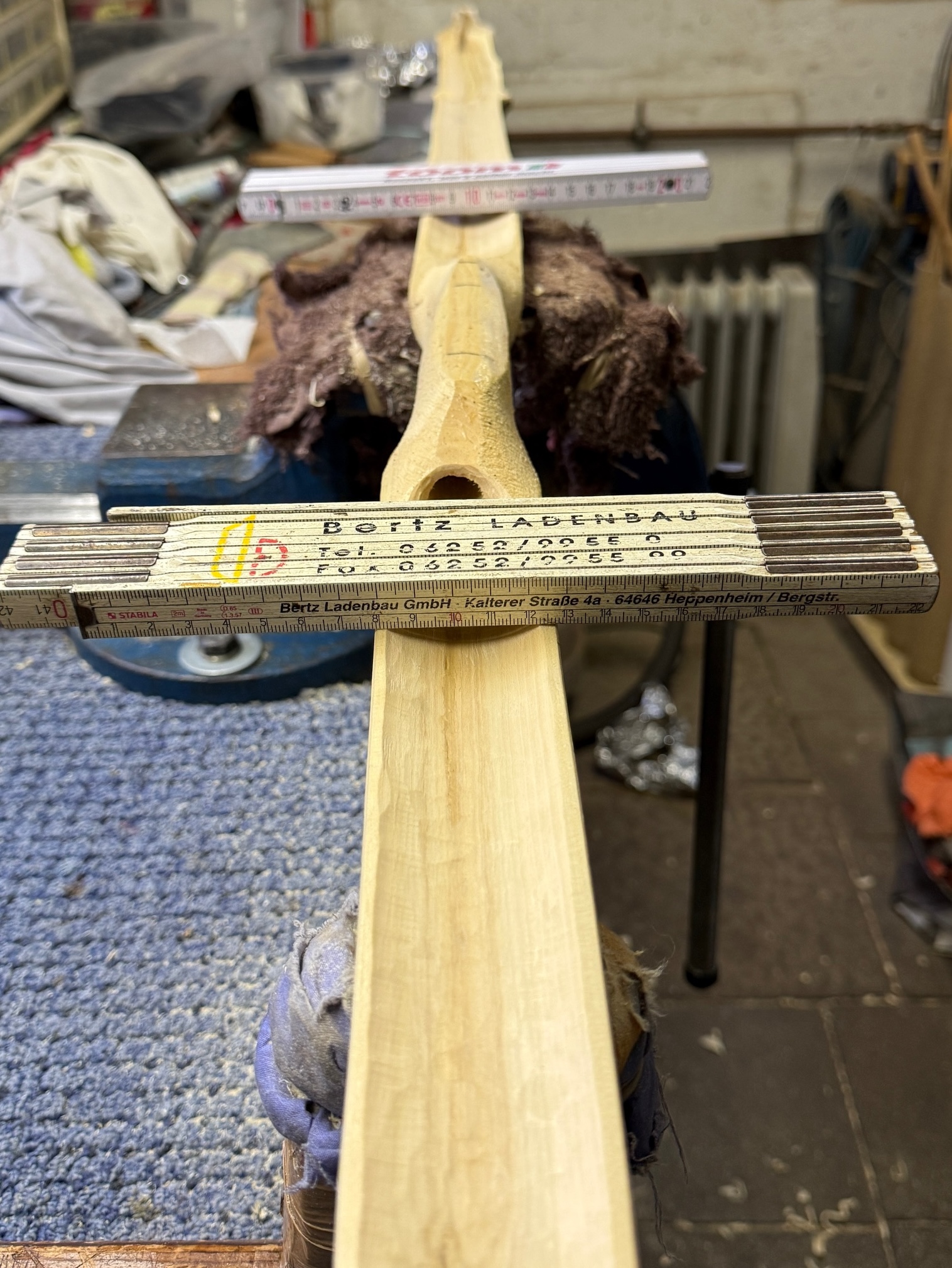

Vor lauter Schreck hab ich noch ein wenig an den Nadeln und am HLD gearbeitet.
Die Rinne ist im Moment 7mm tief.
Ich habe damals mit HLD angefangen, weil mir die Wurfarme zu schmal wurden, wenn ich sie dünner mache.
Also habe ich im Inneren Holz abgetragen, die Breite blieb erhalten und der Bogen wurde schwächer.
Gerade bei Holler finde ich passt das sehr gut, wenn der Markkanal nicht genügend Dicke übrig lässt.
Unter 50lb hab ich eigentlich seltener gebaut und bei dem hier hätte ich gerne 60+.
Noch 1100g.
obere Nadel 16mm breit
untere Nadel dito
untere Nadel dito
Rinne 7mm
Rinne 7mm
Ziehklingen aus stumpfer Japansäge
Ob das HLD wirklich so "aufmacht" wie Simon das propagiert ... wer weiss
