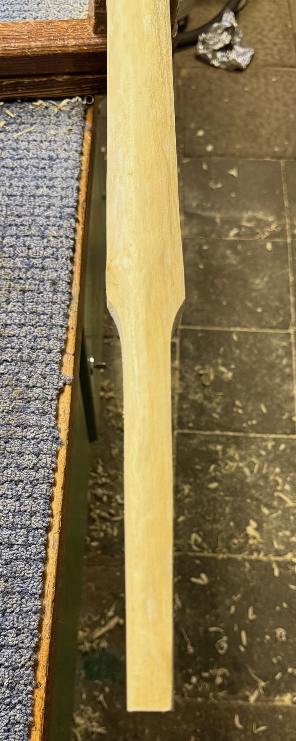

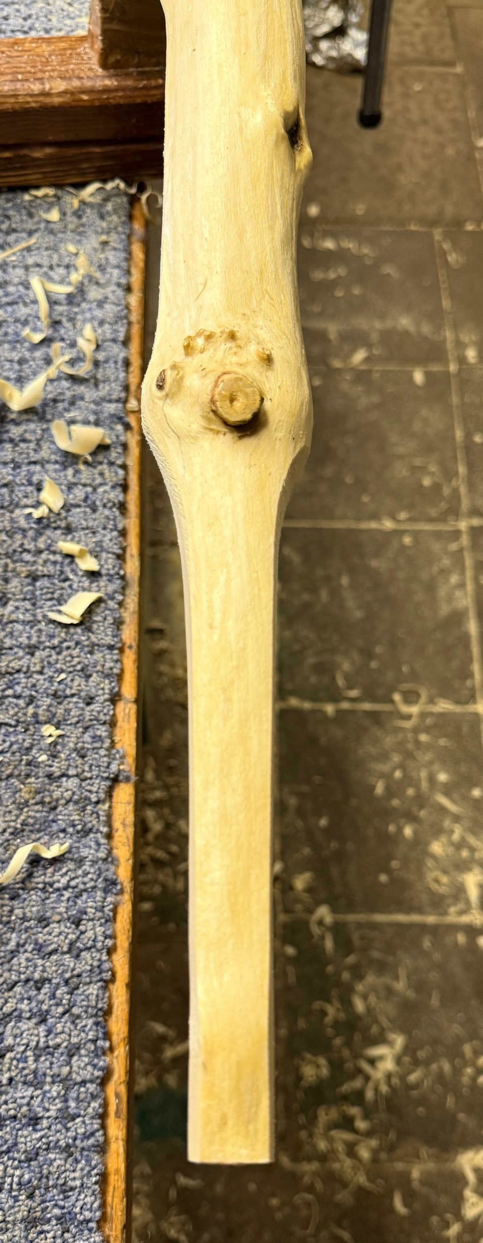

Hier hab zu meiner Aufmunterung mal drei rausgesucht und geknipst (Marone, Holler, Robinie)
Ich musste mir den Artikel von Simon direkt nochmal anschauen, damit ich nicht sofort aufgebe. Jetzt geht es wieder. ;)

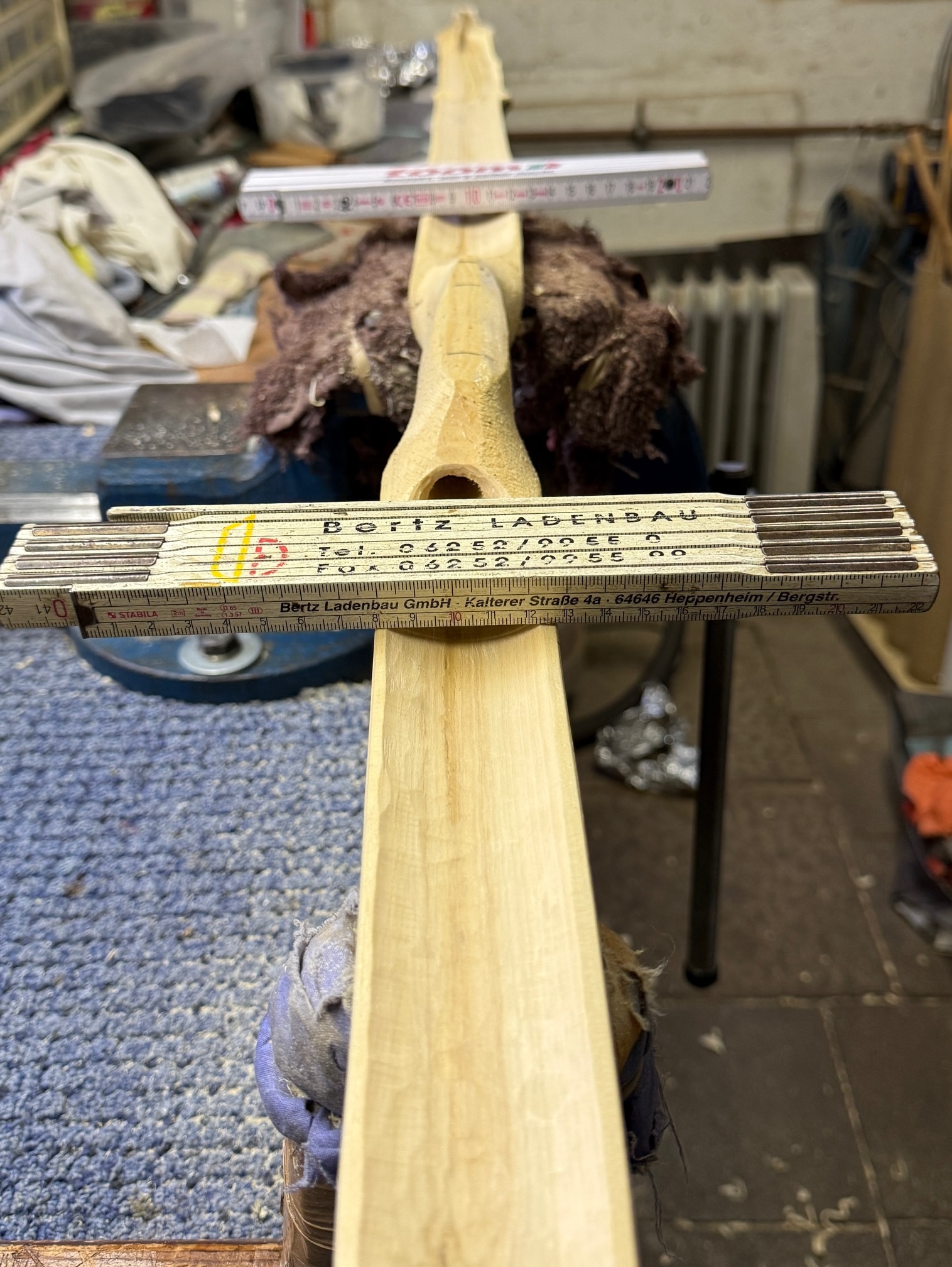

Vor lauter Schreck hab ich noch ein wenig an den Nadeln und am HLD gearbeitet.
Die Rinne ist im Moment 7mm tief.
Ich habe damals mit HLD angefangen, weil mir die Wurfarme zu schmal wurden, wenn ich sie dünner mache.
Also habe ich im Inneren Holz abgetragen, die Breite blieb erhalten und der Bogen wurde schwächer.
Gerade bei Holler finde ich passt das sehr gut, wenn der Markkanal nicht genügend Dicke übrig lässt.
Unter 50lb hab ich eigentlich seltener gebaut und bei dem hier hätte ich gerne 60+.
Noch 1100g.
obere Nadel 16mm breit
untere Nadel dito
untere Nadel dito
Rinne 7mm

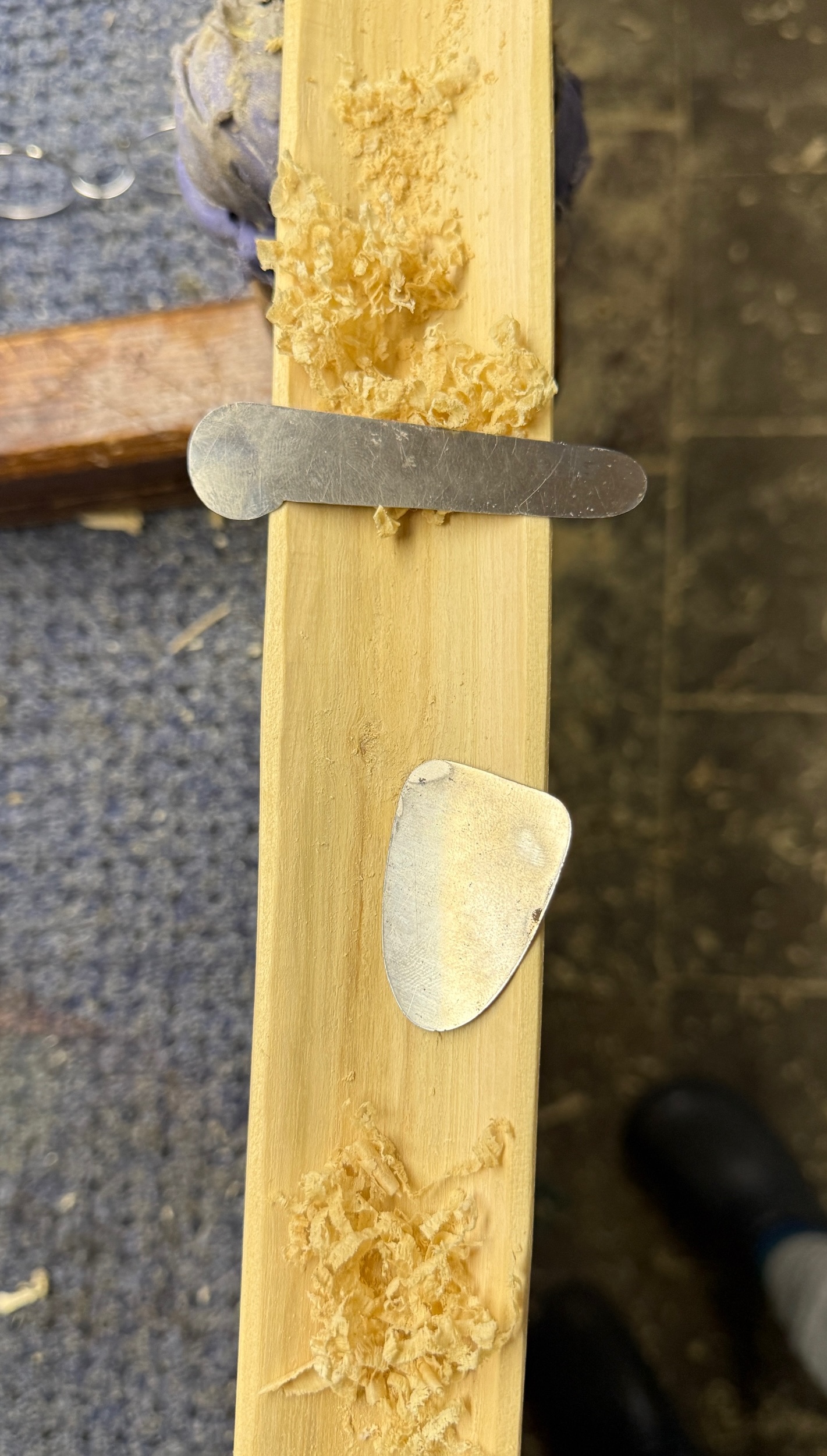

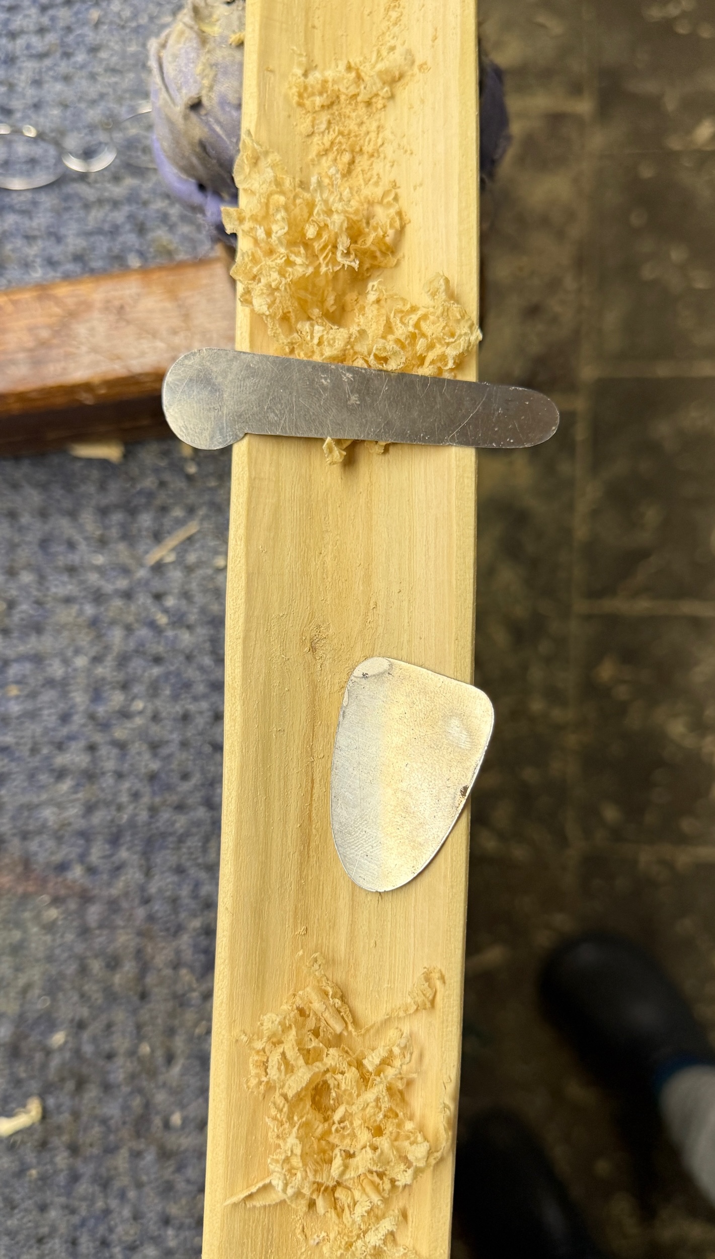

Ziehklingen aus stumpfer Japansäge
Ob das HLD wirklich so "aufmacht" wie Simon das propagiert ... wer weiss

Ah, die Optik hat aber auch getäuscht was die Tiefe des HLDs angeht, so siehts gut aus. Ein bisschen "Aufmacheffekt" muss ja stattfinden, außer der Bogen ist zu lang oder zu breit dafür, oder?
