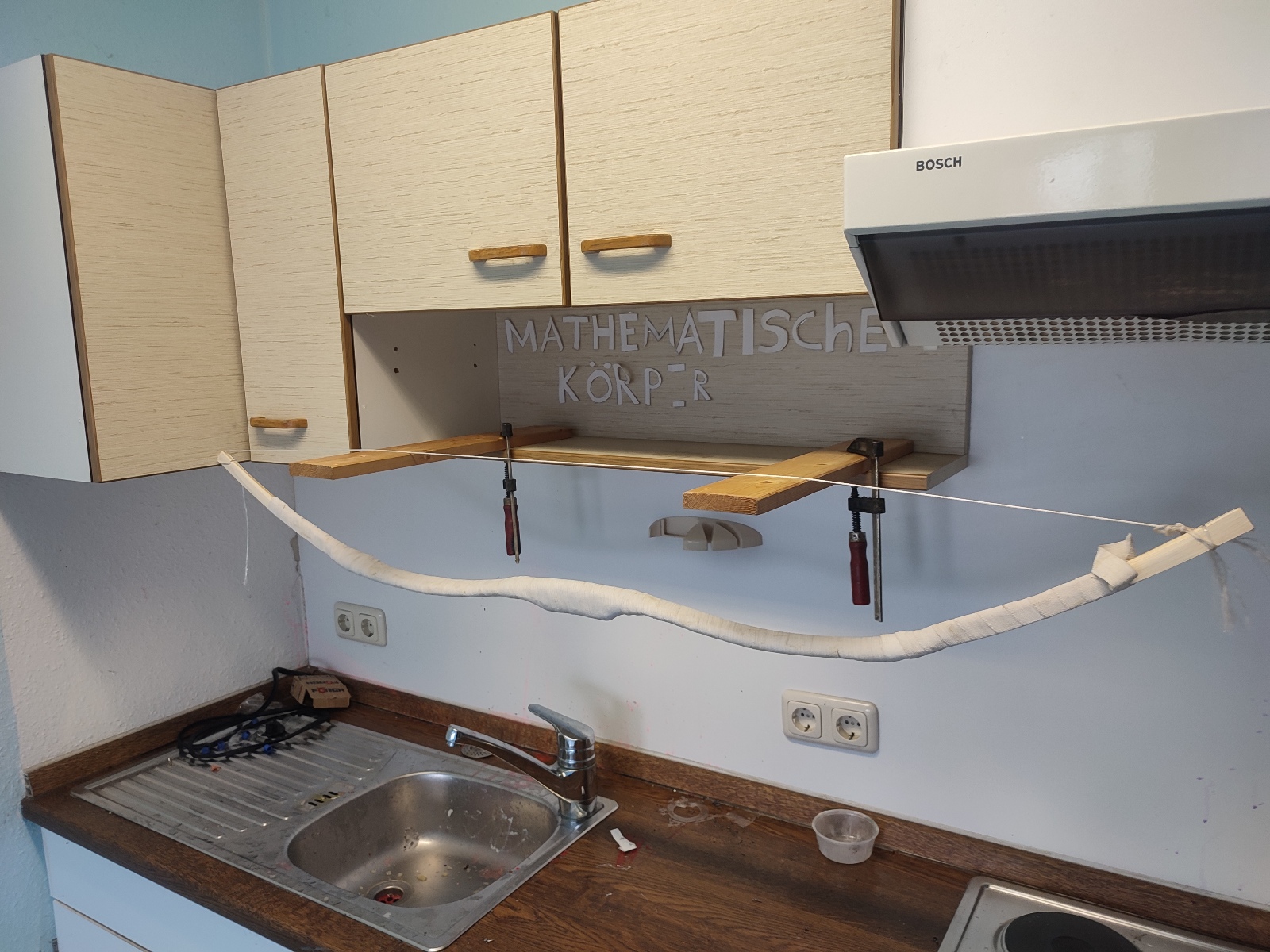

Zur Zeit hat er 12cm über dem Griff. Der Reflex wird noch zu nehmen bis er fertig ist, da ja mehrere Lagen drauf kommen. Es soll aber nicht zu viel werden, da er sonst in der Balance zwischen den Wurfarmen zu hibbelig wird.
Heute kam die erste Sehnenschicht drauf und hängt jetzt mumifiziert zum trocknen.
Sehnen vorbereitet, die Sehnen gehen komplett über den Wurfarm
Bogen mit 10% Hautleim grundiert
Komplett fertig belegt
Mumifiziert
Mumifiziert
LG Markus
