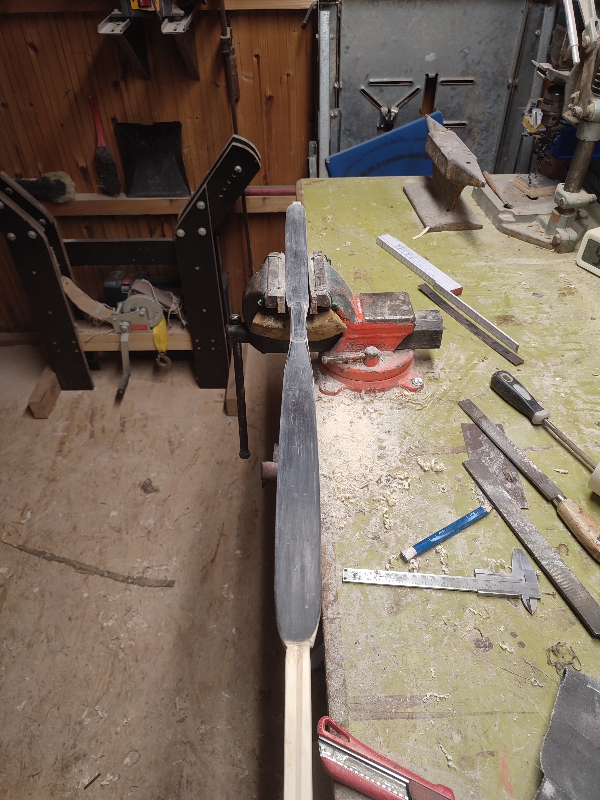

So heute den Bogen ausgepackt und in die Endgültige Form und Dicke gebracht. Die Huckel auf dem Rücken geglättet und den Dickentaper angepasst. Rein vom Gefühl werde ich auf die 70# erreichen...das kann aber auch täuschen und ich hoffe das er nicht zu stark wird. Die Form des Bogens gefällt mir richtig gut und morgen oder übermorgen kommt die erste Sehnenschicht drauf. Er wiegt zur Zeit 384g...ich glaube ich bleibe unter 500g
LG Markus
LG Markus

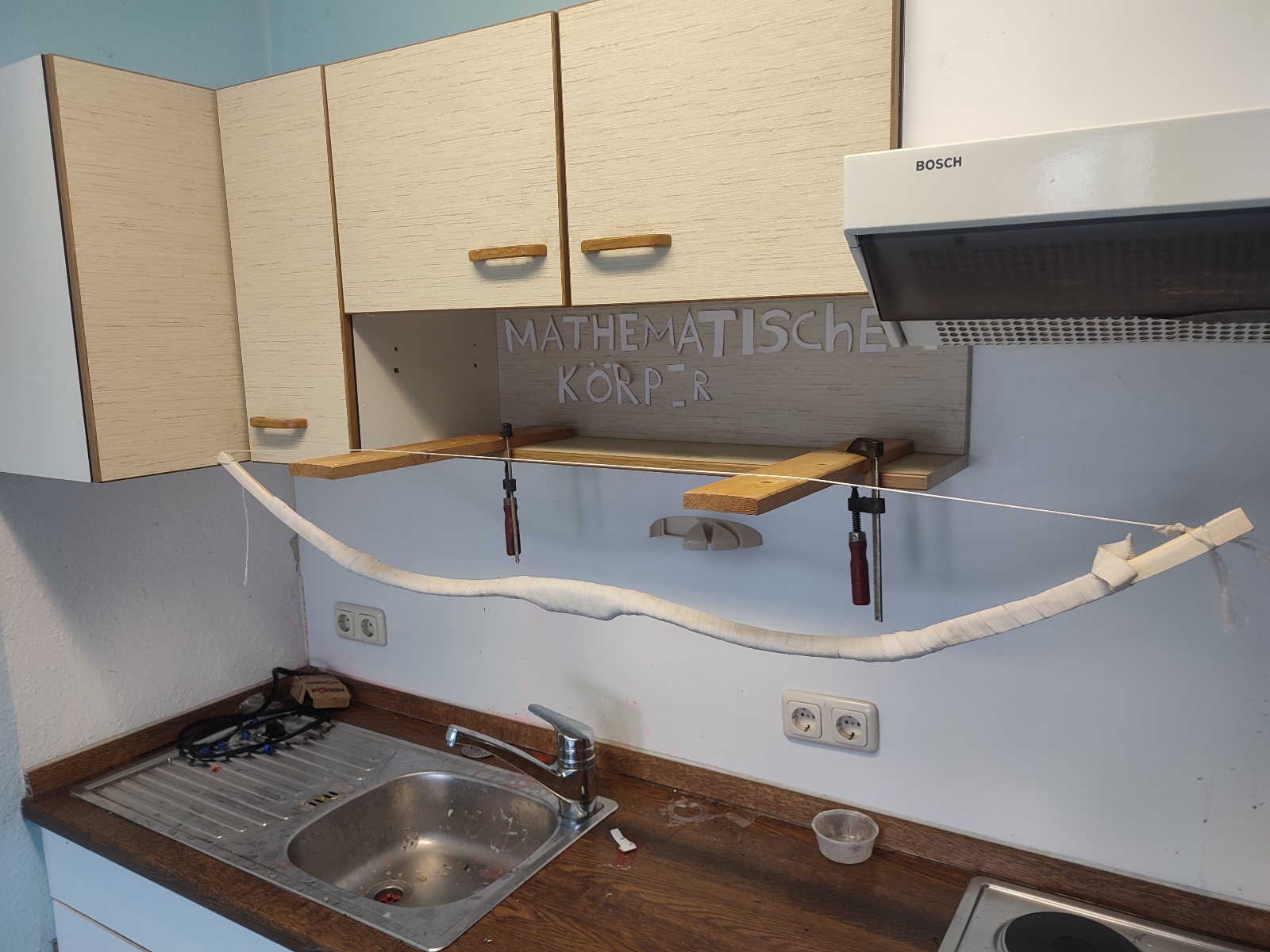

Zur Zeit hat er 12cm über dem Griff. Der Reflex wird noch zu nehmen bis er fertig ist, da ja mehrere Lagen drauf kommen. Es soll aber nicht zu viel werden, da er sonst in der Balance zwischen den Wurfarmen zu hibbelig wird.
Heute kam die erste Sehnenschicht drauf und hängt jetzt mumifiziert zum trocknen.
LG Markus
