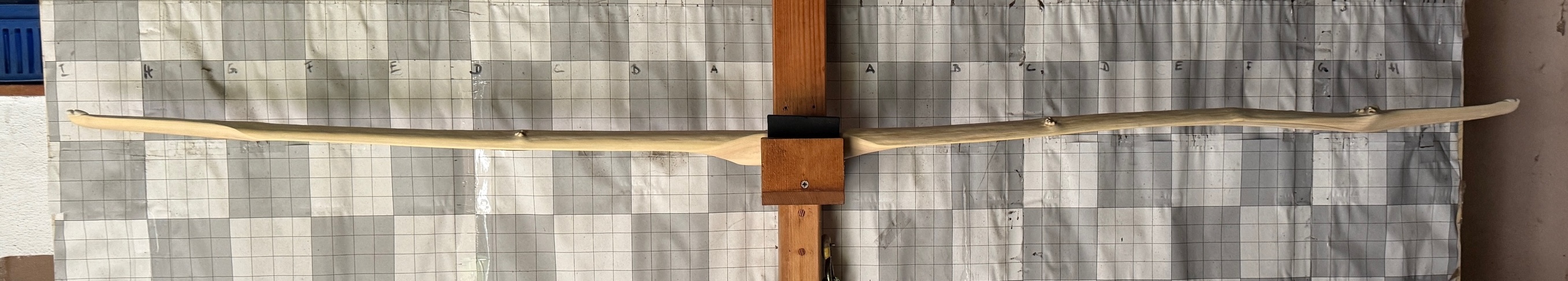

Hier geht es langsam auch weiter.
Der Holunder hat noch 785g und ich sag mal, der ist soweit trocken.
Ich habe an der bogenlangen Sehne schon mal bis knapp 60lb gezogen, ein wenig nachgetillert und denke ich kann bald auf geringe Standhöhe gehen. Dann werde ich sehen ob die Verdrehung Probleme macht und wo die Sehne verläuft.
Ich halte euch auf dem Laufenden.

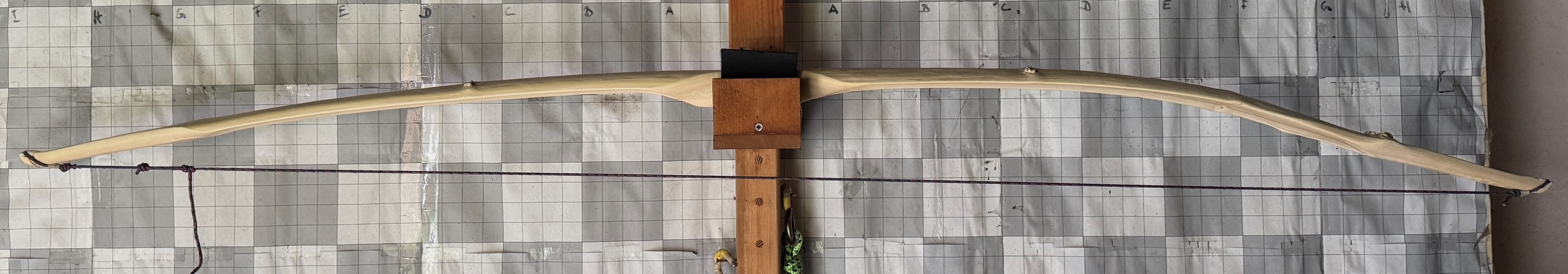

Ich habe mal wieder Zeit gefunden ein wenig weiter zu machen.
Ich habe jetzt 9cm Standhöhe erreicht und es sieht recht unsymmetrisch aus. Das war aber eigentlich klar wegen des deflexen Bereichs im oWa. Ich hoffe das geht sich ein wenig aus wenn die Standhöhe steigt. Ich will aber jetzt den uWa noch nicht zu weit schwächen. Mal schauen was sich beim tillern ergibt. Mit etwas Auszug sieht es symmetrischer aus. Die Sehne geht glücklicherweise mittig durch den Griff.
Im Moment habe ich noch 749g und bin bei 50@20.

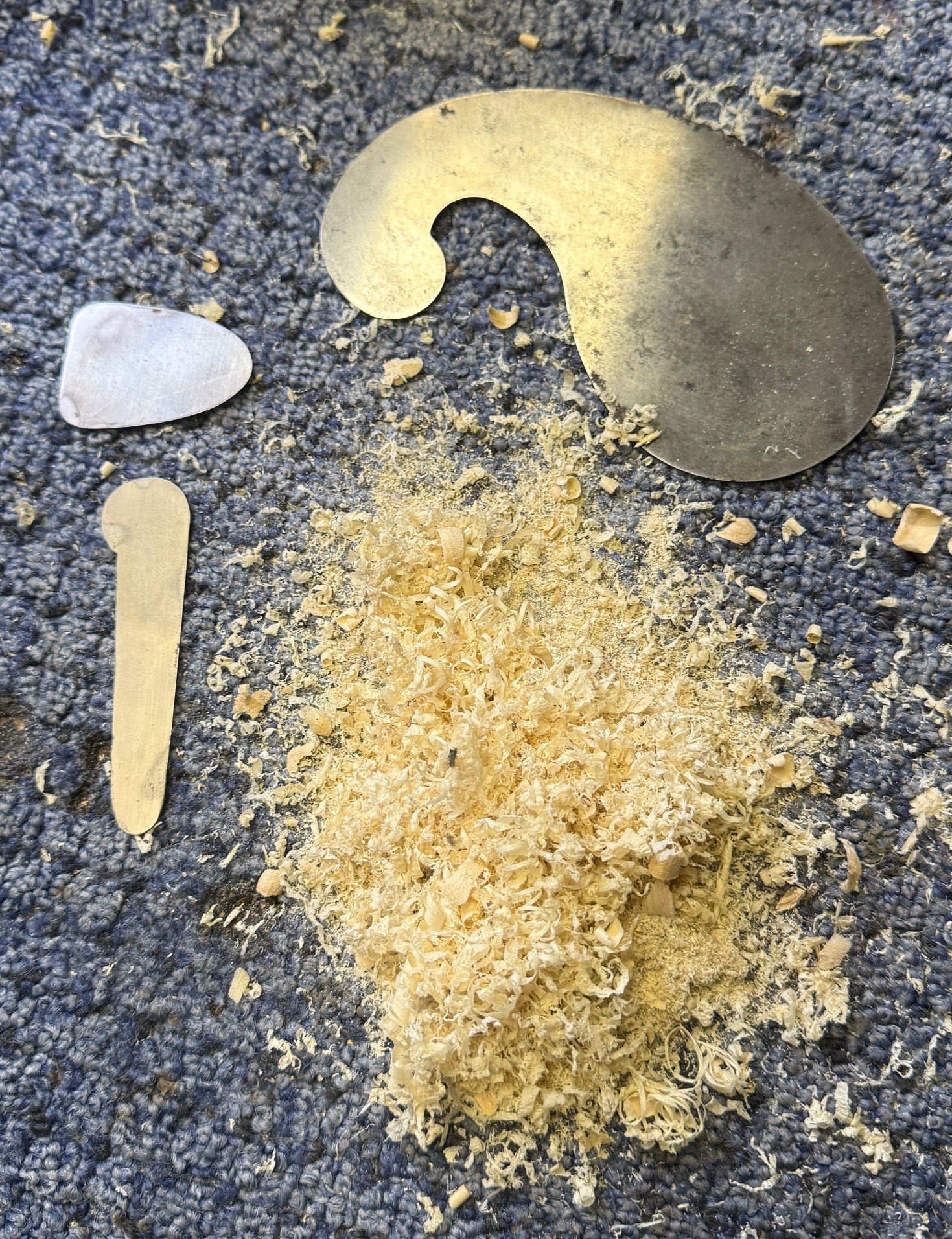

Werkzeuge: kleine runde Ziehklingen

Wie fühlt er sich denn an, auf dem bisherigen Auszug?
- Roby-Nie
- Beiträge: 975
- Hat gedankt: 76 Mal
- Hat Dank erhalten: 49 Mal
Re: Saplingbow 18, Roby-Nie, Holunder
@Haitha: Besser als erwartet. Die Sehne geht recht stramm drauf / hat eine hohe Vorspannung trotz der niedrigen Standhöhe.
Ich habe nicht den Eindruck, dass die Zugegwichtskurve nach hinten raus abflacht. Das macht im Moment einen guten Eindruck und ich bin selber gespannt wie sich das entwickelt. Mölle mit HLD hatte ich bis jetzt noch nicht. Aber ich finde Holunder ist dafür ein tolles Holz.
Der Plan ist: Morgen / Übermorgen auf gute Standhöhe zu kommen, eine Sehne zu bauen und mal ein paar Pfeile fliegen zu lassen.

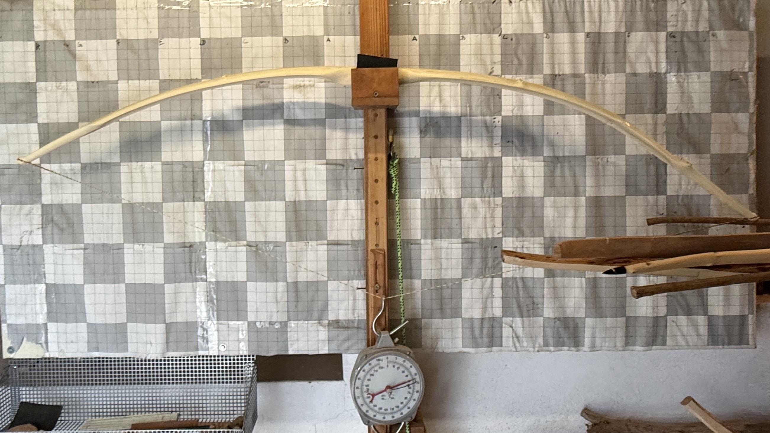

Einige Späne später sieht es auf jetzt 9cm Standhöhe etwas symmetrischer aus.
Hier mal das erste Foto mit ein wenig Auszug.
Noch 11 Tage, das schaffe ich

Rechts außen hab ich das gefühl dass er bislang nur kurz vor den Ästen biegt (rot markierte Stelle) da wird der ganze reflex rausgezogen und daneben (grüne Stelle) biegt noch nix. Kann sein dass die rote Stelle eh in einem angemessenen Maße biegt und nur der grüne Bereich zu steif ist. Ich würde die rote Stelle aber sicherheitshalber erstmal auslassen, vor allem wegen den Ästen. Der Rest gefällt mir schon gut.

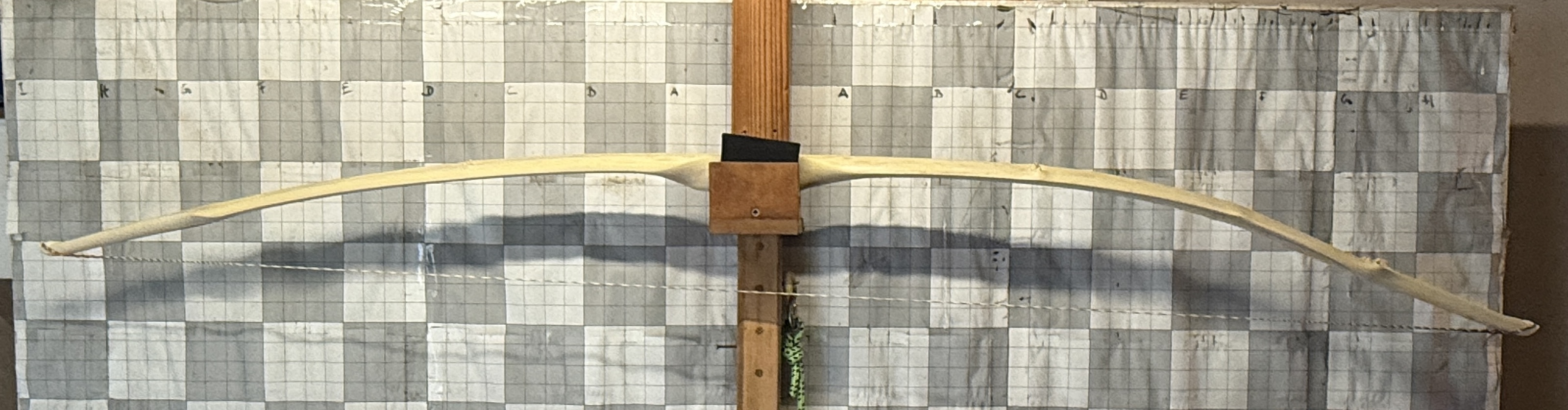

Ich bin noch im Rennen, aber es wird knapp.
Sehne ist gebaut und ich muss "nur" noch tillern. Ich bin jetzt bei 15cm Standhöhe und 50@22 mit 730g.
Asymmetrisch ist er immer noch und liegt auch schief auf dem Tillerbaum, aber die Fotos wollte ich Euch nicht vorenthalten.
Der untere WA (links) muss noch mehr biegen. Die Nadeln bleiben natürlich steif.
