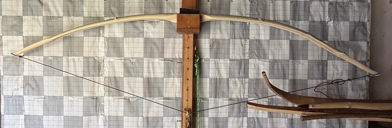

Ich bin noch im Rennen, aber es wird knapp.
Sehne ist gebaut und ich muss "nur" noch tillern. Ich bin jetzt bei 15cm Standhöhe und 50@22 mit 730g.
Asymmetrisch ist er immer noch und liegt auch schief auf dem Tillerbaum, aber die Fotos wollte ich Euch nicht vorenthalten.
Der untere WA (links) muss noch mehr biegen. Die Nadeln bleiben natürlich steif.
