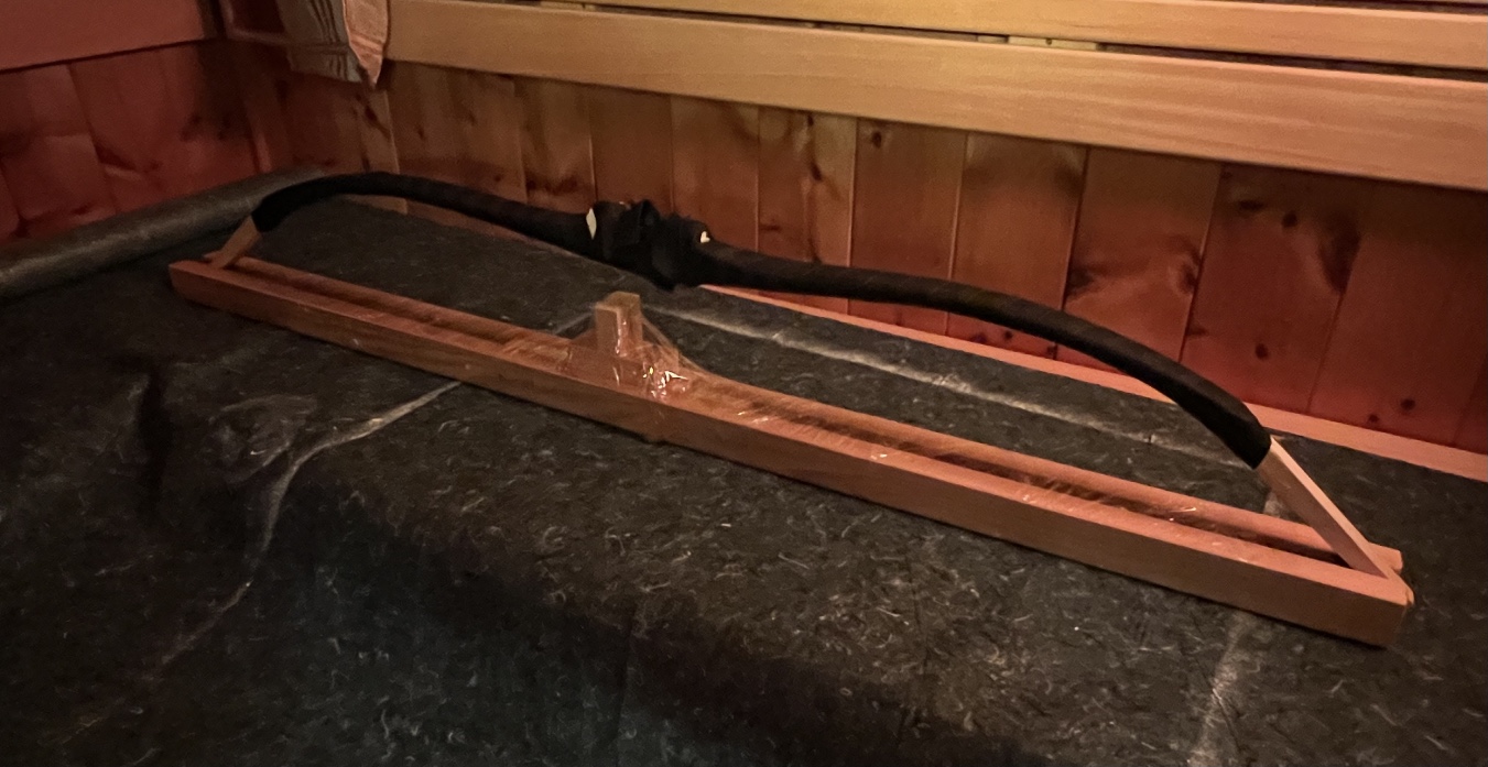

Jetzt ist der Bogen rückwärts aufgespannt, Reflex in Wurarmmitte derzeit 16cm

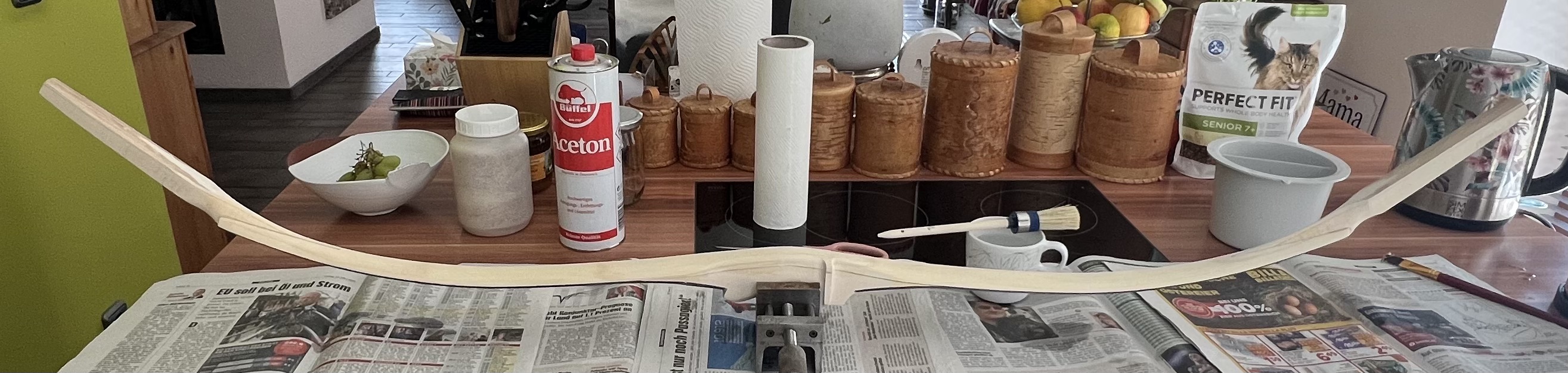

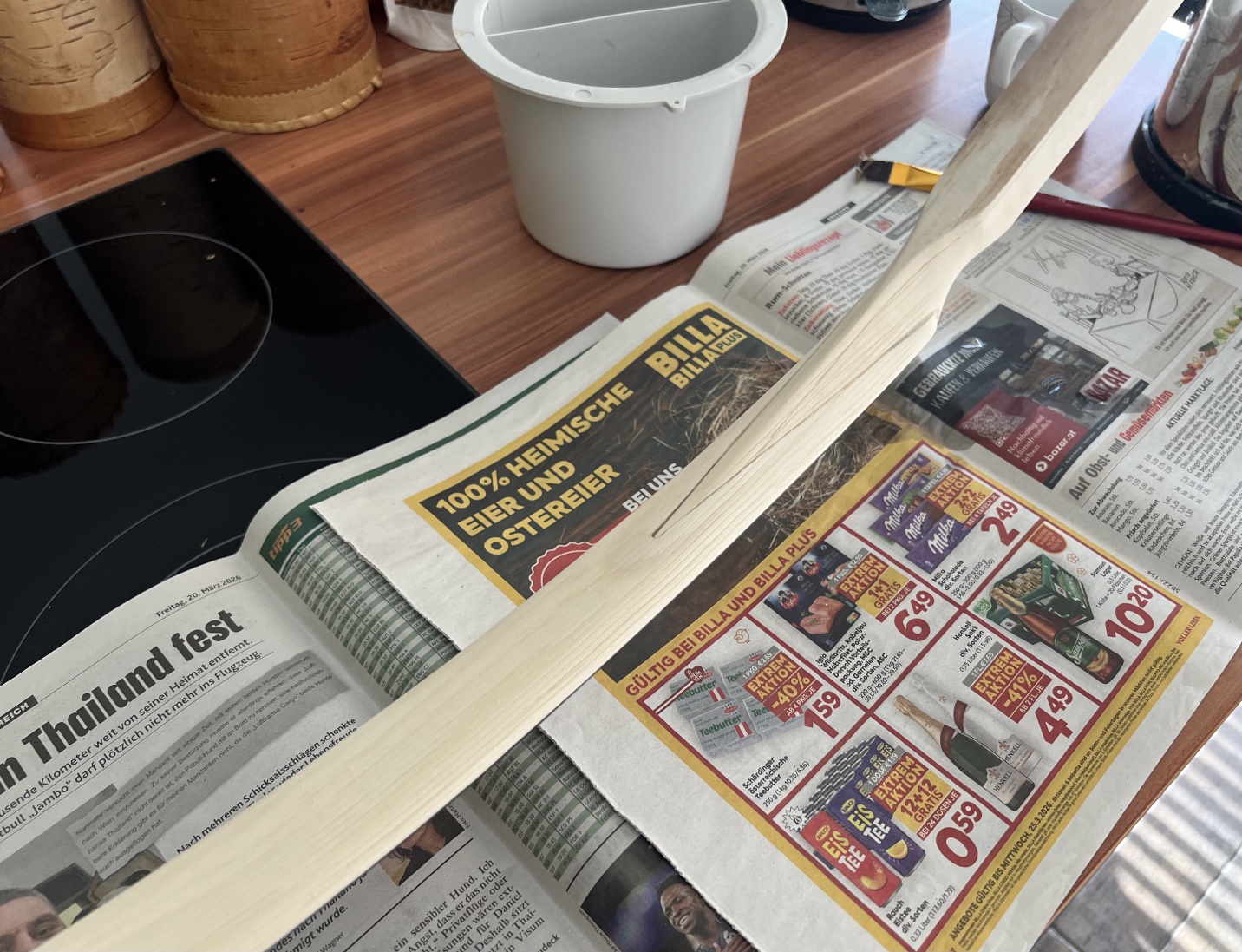

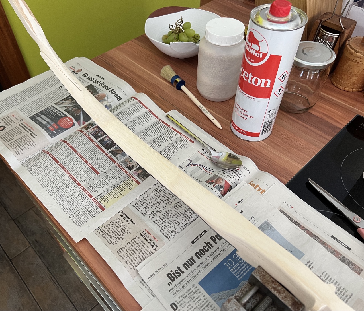

Vorbereitung fürs Sehnenbacking, Acetonreinigung

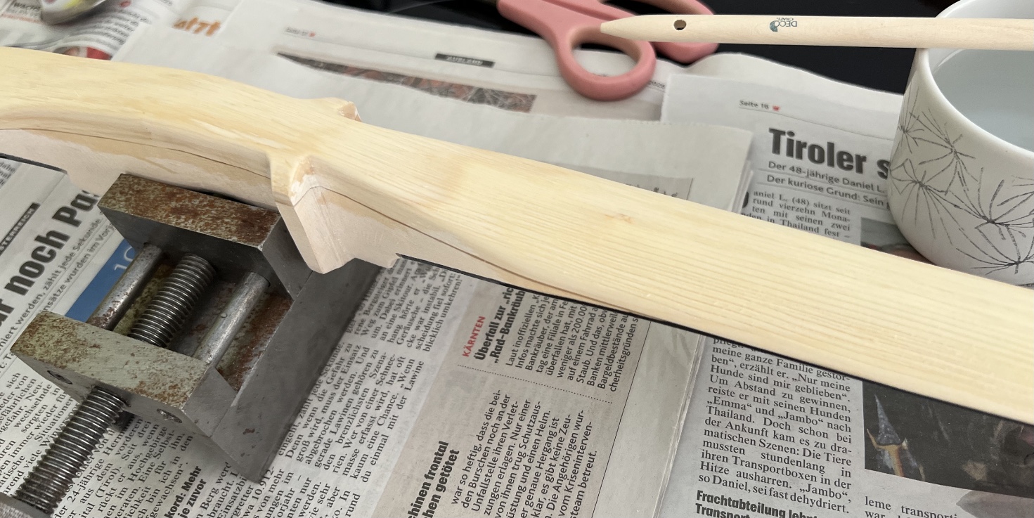

Rillen
Rillen

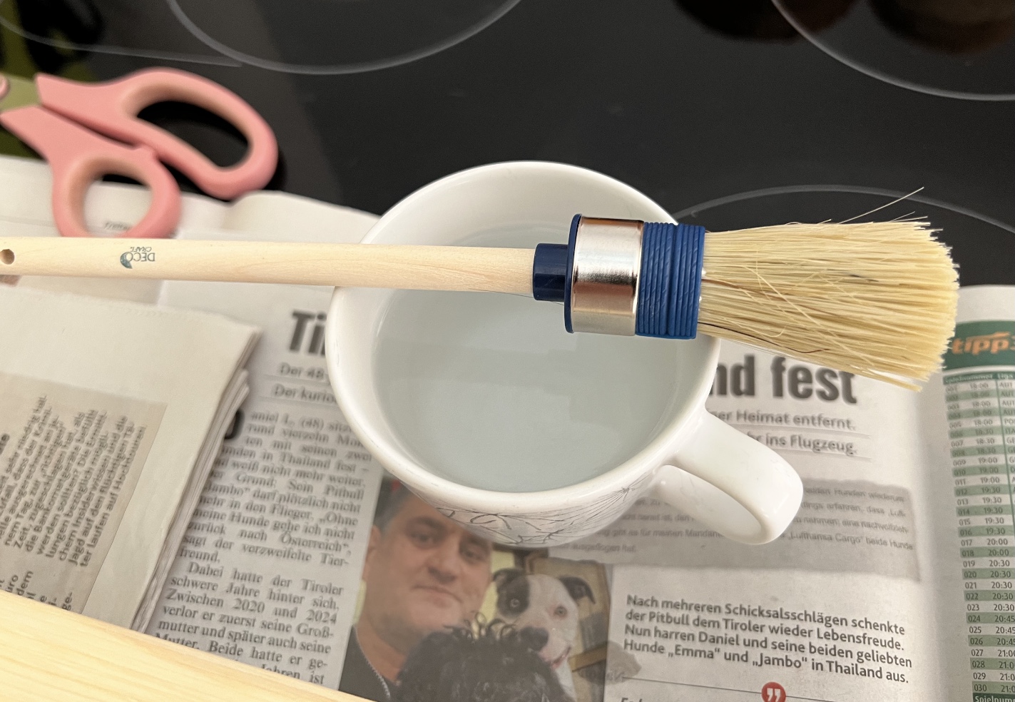

Einstreichen mit heißem Wasser, beim Trocknen wird es schön rauh

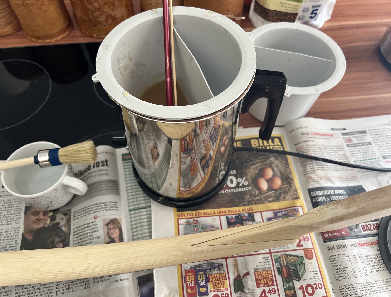

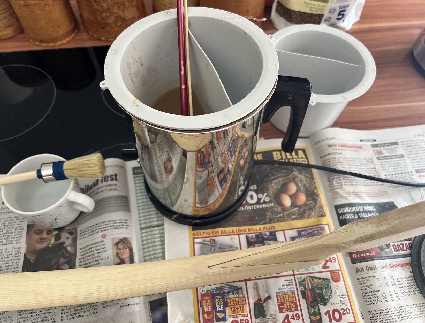

3 x Einstreichen mit verdünntem Hautleim
Mit dem Heißluftföhn gut erwärmen, damit der Hautleim ins Holz einzieht

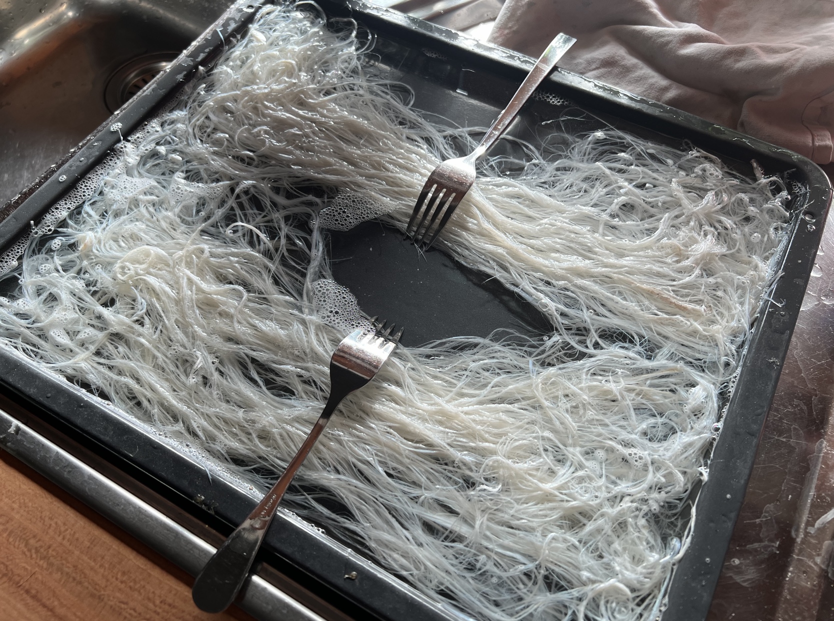

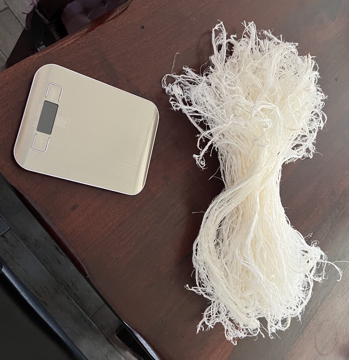

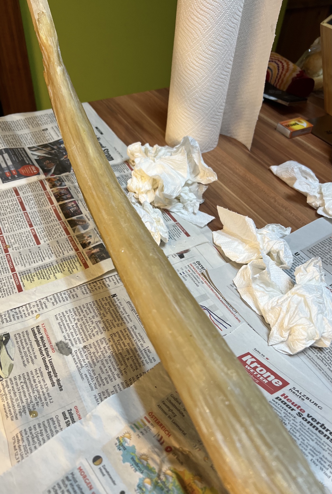

Straußensehnen frisch gezupft
Gewässert mit einem Schuss Spüli zur Entfettung

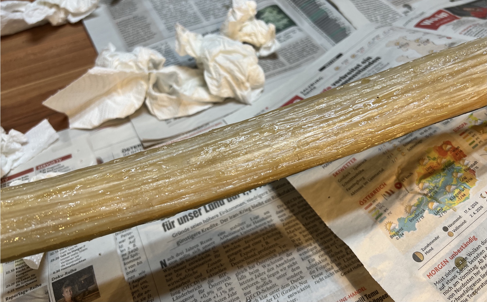

Erste Lage Sehne
Erste Lage Sehne
2. und 3. Lage Sehne in einem Durchgang
2x gegengleich mit Hosengummi stramm gewickelt

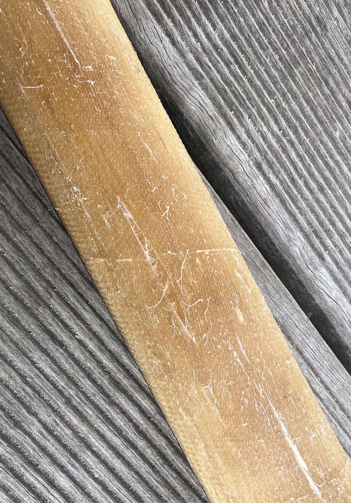

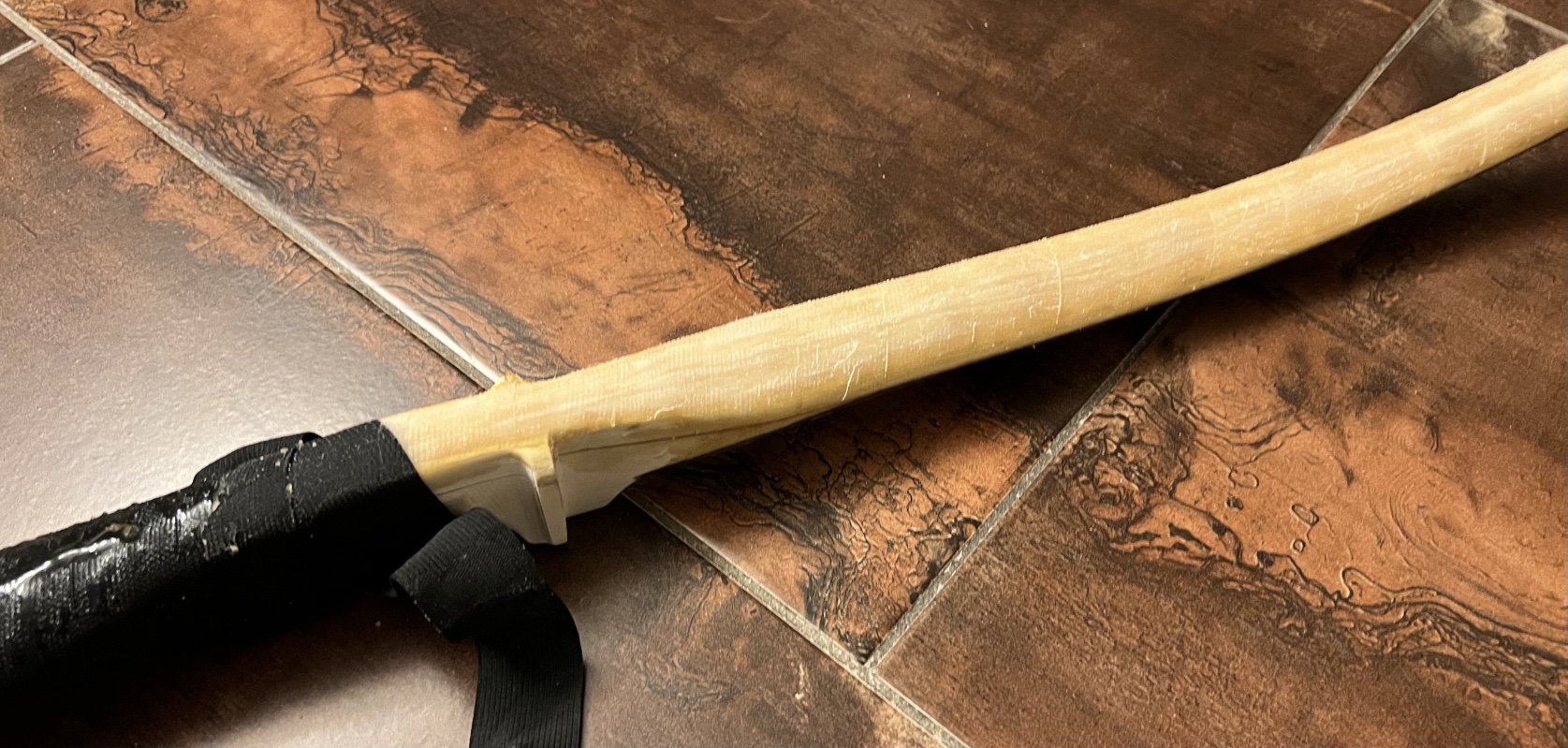

Nach dem Abkühlen (ca. 30 Minuten im Freien) Entfernen des Hosengummis, schöne glatte Oberfläche!

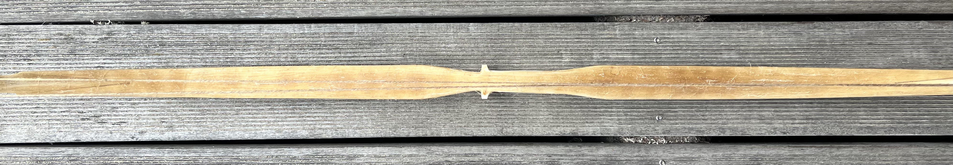

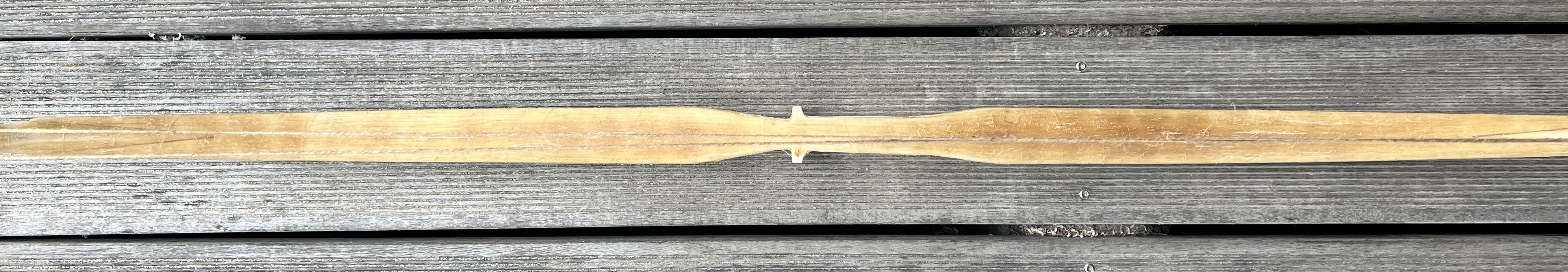

Wenige Lángsrisse am nächsten Tag, diese werden mit Sehnenstückchen aufgefüllt
Pfeilauflage rechts und links!
Mit 16cm Reflex rückwärts aufgespannt

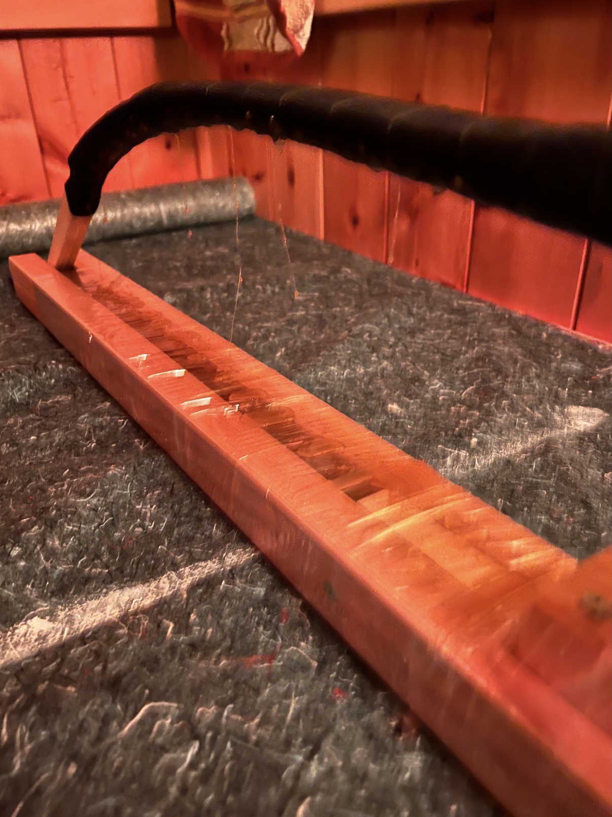

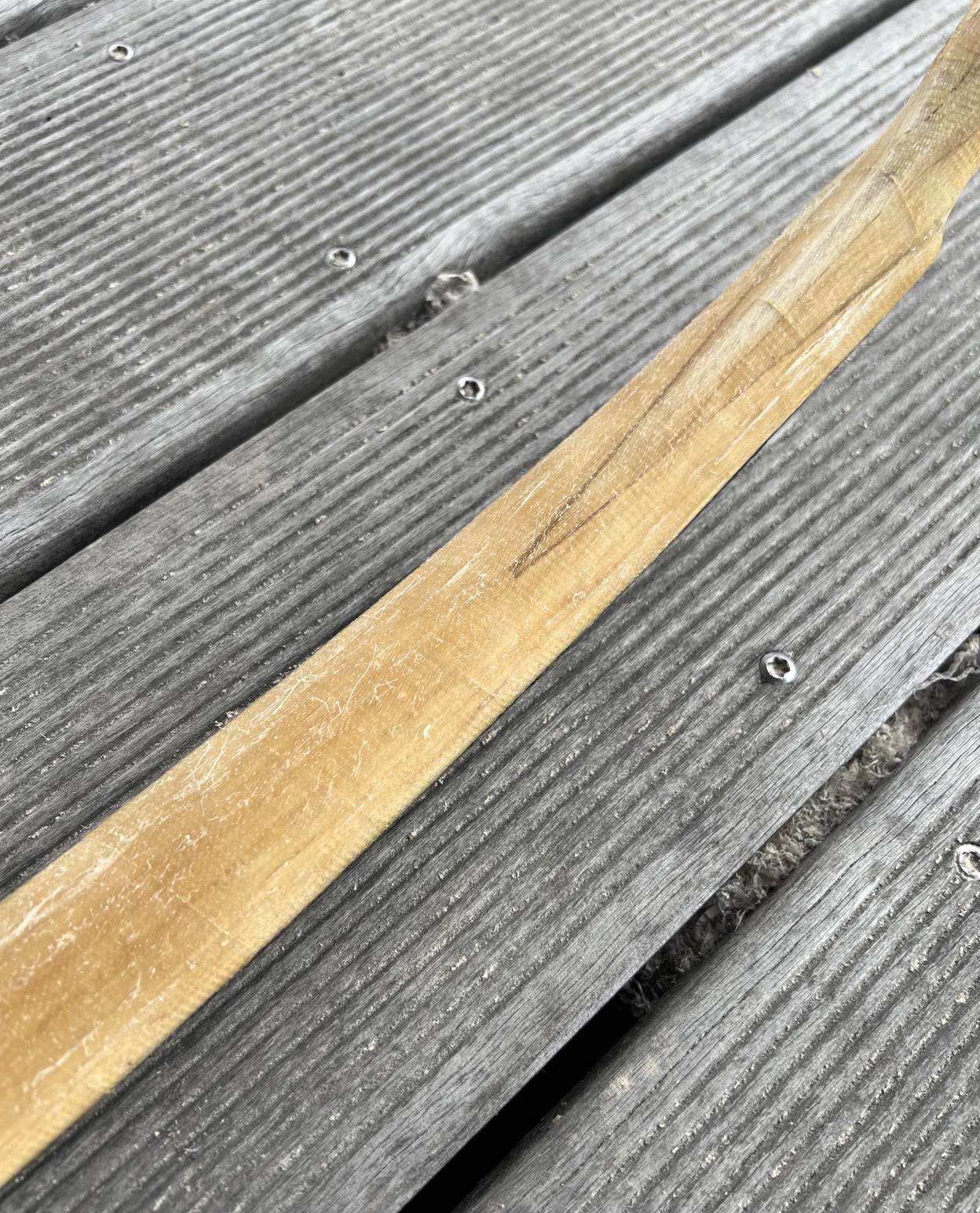

Heute habe ich die kleinen Längsrisse im Sehnenbacking mit Sehnenstückchen aufgefüllt und den Sehnenbelag dünn mit Hautleim eingestrichen. Reflex derzeit 19cm, Gewicht derzeit 643 Gramm, eigentlich viel zu schwer, aber bei den Tips kriege ich noch mindestens 100 Gramm weg. Durchs Trocknen und Schleifen auch noch ein paar Gramm und vielleicht kürze ich den Bogen auch noch.

Die aufgefüllten Längsrisse
Derzeit 19cm Reflex vom Griffrücken aus gemessen
