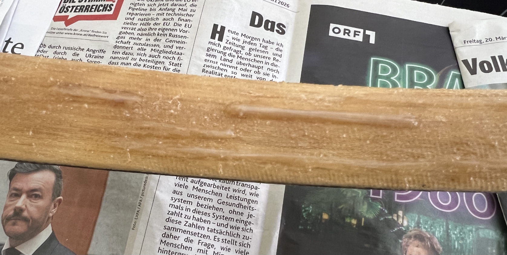

Wenige Lángsrisse am nächsten Tag, diese werden mit Sehnenstückchen aufgefüllt

Heute habe ich die kleinen Längsrisse im Sehnenbacking mit Sehnenstückchen aufgefüllt und den Sehnenbelag dünn mit Hautleim eingestrichen. Reflex derzeit 19cm, Gewicht derzeit 643 Gramm, eigentlich viel zu schwer, aber bei den Tips kriege ich noch mindestens 100 Gramm weg. Durchs Trocknen und Schleifen auch noch ein paar Gramm und vielleicht kürze ich den Bogen auch noch.

Die aufgefüllten Längsrisse
