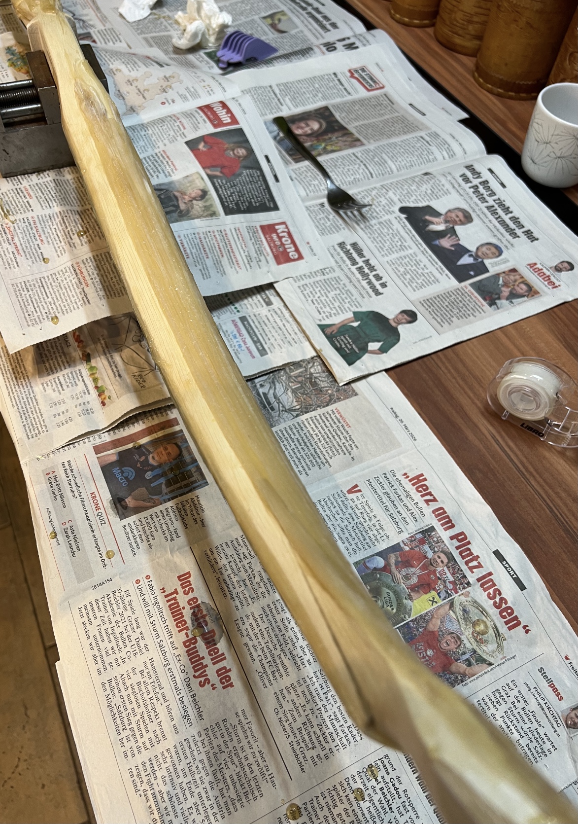

Vorbereitung fürs Sehnenbacking, Acetonreinigung
Rillen
Rillen
Einstreichen mit heißem Wasser, beim Trocknen wird es schön rauh
3 x Einstreichen mit verdünntem Hautleim
Mit dem Heißluftföhn gut erwärmen, damit der Hautleim ins Holz einzieht
Straußensehnen frisch gezupft
Gewässert mit einem Schuss Spüli zur Entfettung
Erste Lage Sehne
Erste Lage Sehne
2. und 3. Lage Sehne in einem Durchgang
2x gegengleich mit Hosengummi stramm gewickelt
Ab in die Sauna
Ab in die Sauna
124 Gramm Kleber herausgeschwitzt
Nach dem Abkühlen (ca. 30 Minuten im Freien) Entfernen des Hosengummis, schöne glatte Oberfläche!
Wenige Lángsrisse am nächsten Tag, diese werden mit Sehnenstückchen aufgefüllt
Pfeilauflage rechts und links!
Mit 16cm Reflex rückwärts aufgespannt

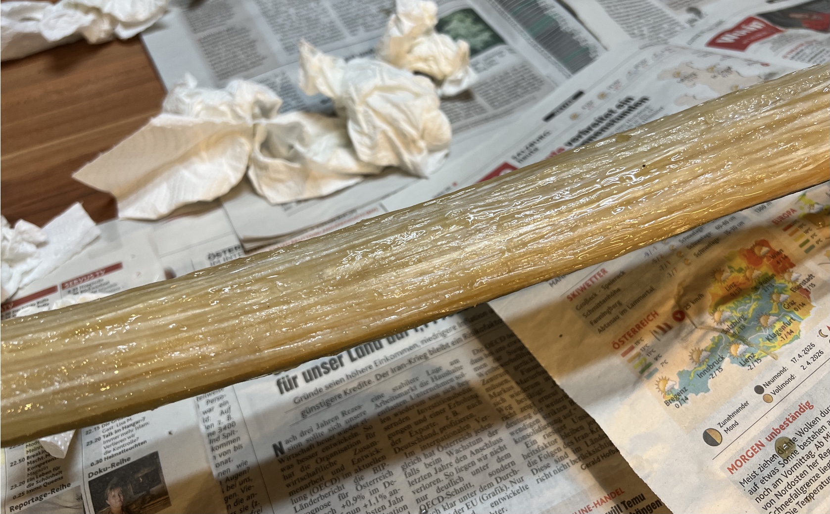

Heute habe ich die kleinen Längsrisse im Sehnenbacking mit Sehnenstückchen aufgefüllt und den Sehnenbelag dünn mit Hautleim eingestrichen. Reflex derzeit 19cm, Gewicht derzeit 643 Gramm, eigentlich viel zu schwer, aber bei den Tips kriege ich noch mindestens 100 Gramm weg. Durchs Trocknen und Schleifen auch noch ein paar Gramm und vielleicht kürze ich den Bogen auch noch.

Die aufgefüllten Längsrisse
