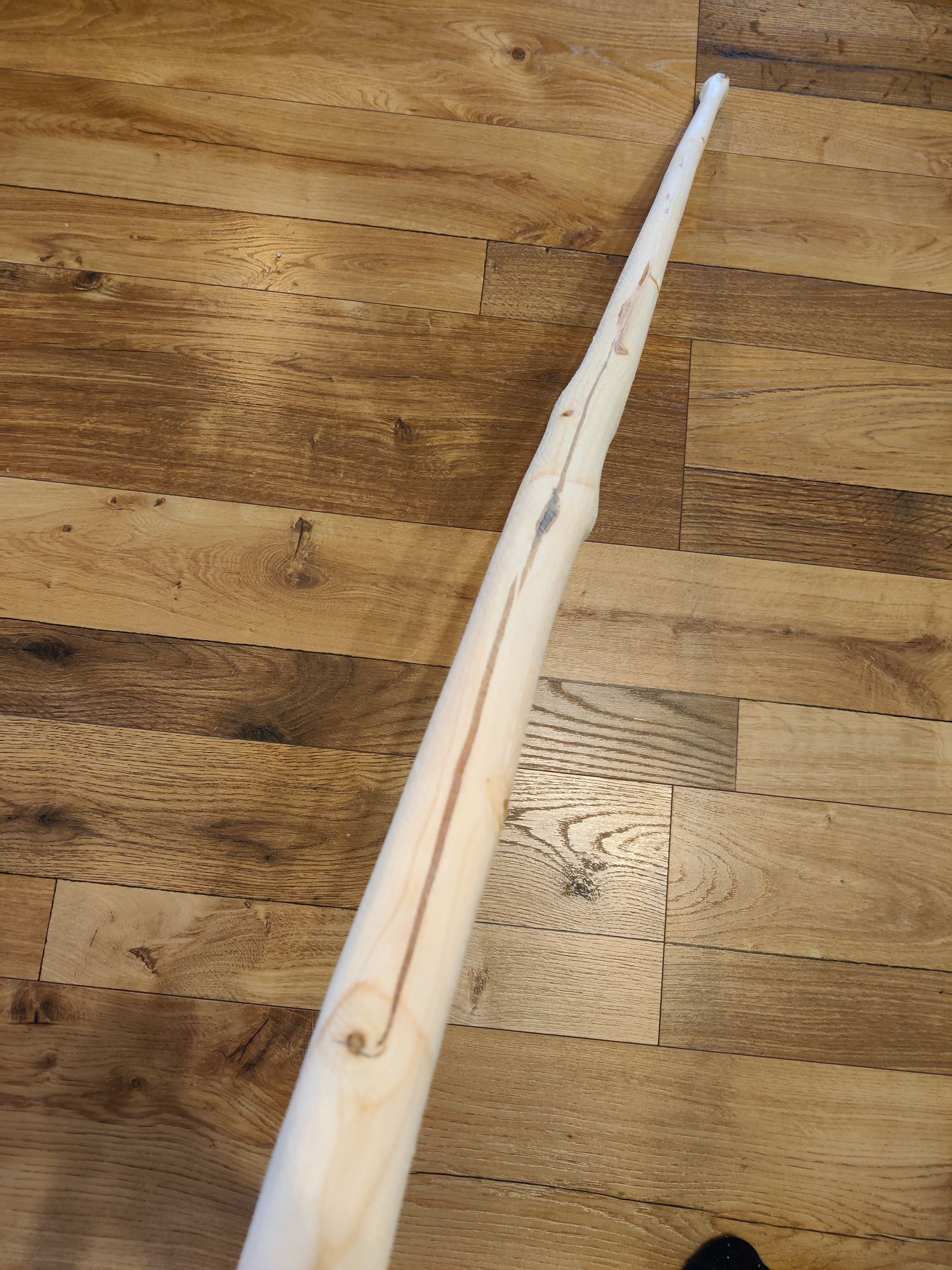

Heute hab ich den Bauch abgerundet.
254 m | Selfbow 50#
Mühle
Beiträge: 470
Re: Saplingbow 16, Bogenbas, Kirsche
Beitrag von Mühle »
Wenn das nicht mal ein Charakterbogen wird, bin gespannt. Mühle
Beiträge: 6293
Hat gedankt: 78 Mal
Hat Dank erhalten: 243 Mal
Ja, das gute Stück sieht schwierig aus.
Versuch auf jeden Fall die Belastung auf das ganze Holz zu bekommen, also quasi C-förmiger Bogen oder Bogen mit mitbiegendem Griff. Kirsche ist ein sehr zickiges Bogenholz, zumindest sind mir meine Versuche mit Wildkirsche alle misslungen.
schnabelkanne hat geschrieben: 04.02.2024, 12:22 Ja, das gute Stück sieht schwierig aus.
Ja werd ich machen. Beim Bodentillern hab ich schon ein verdächtiges Knacken gehört. Mal kucken ob ihn das selbe Schicksal ereilt wie deine 😅

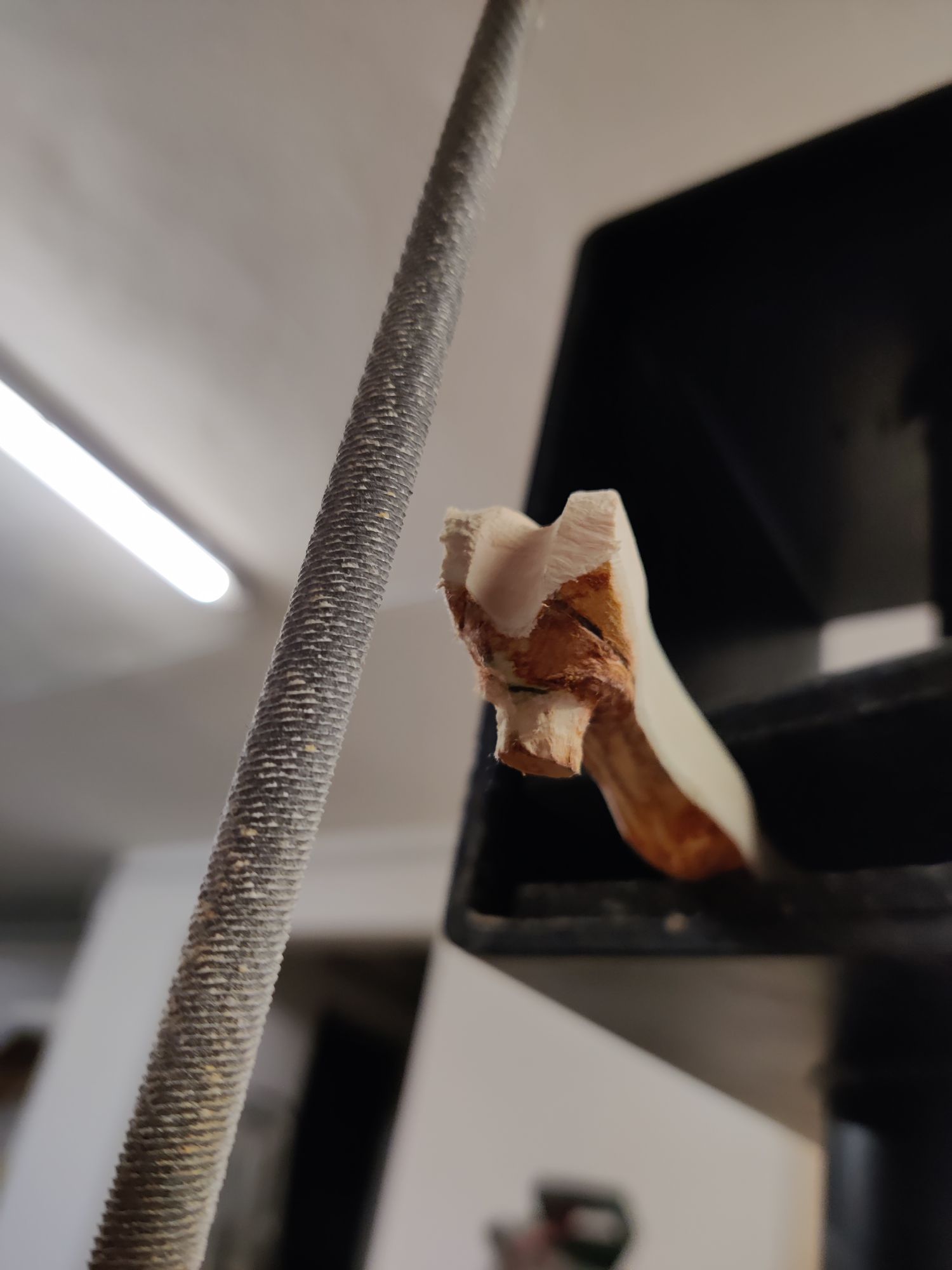

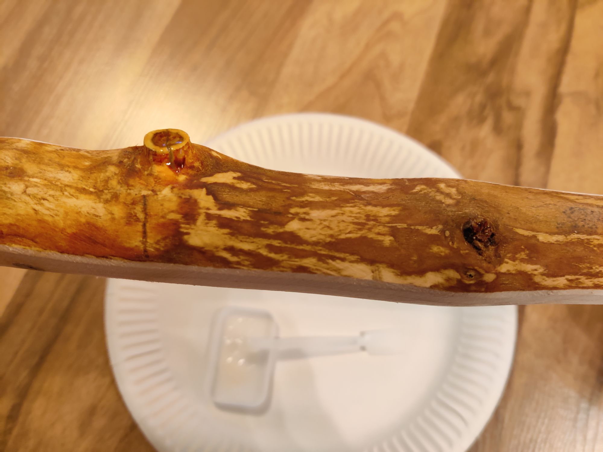

Heute hab ich noch die Äste vorne mit Kleber gefüllt.
Langsam wird's Zeit das ich weiter komm 😄

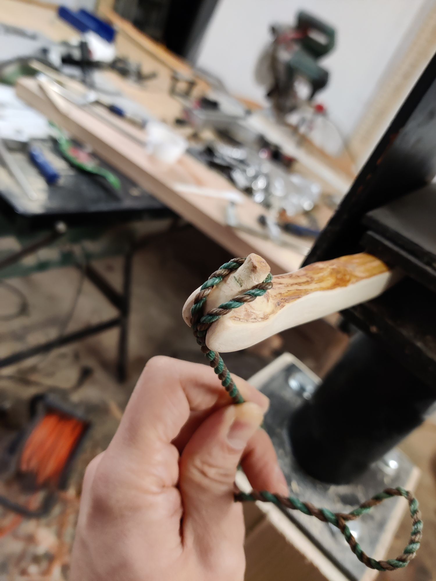

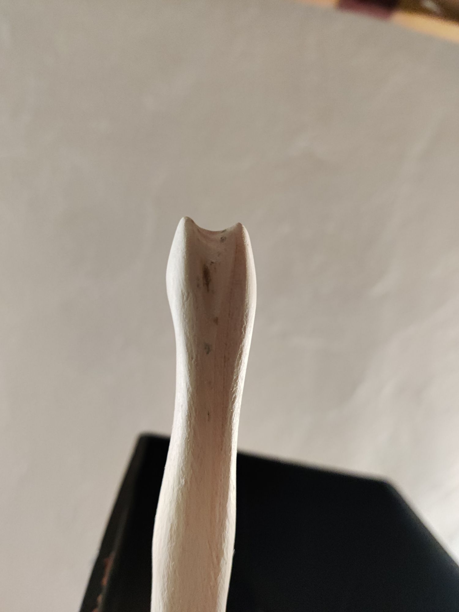

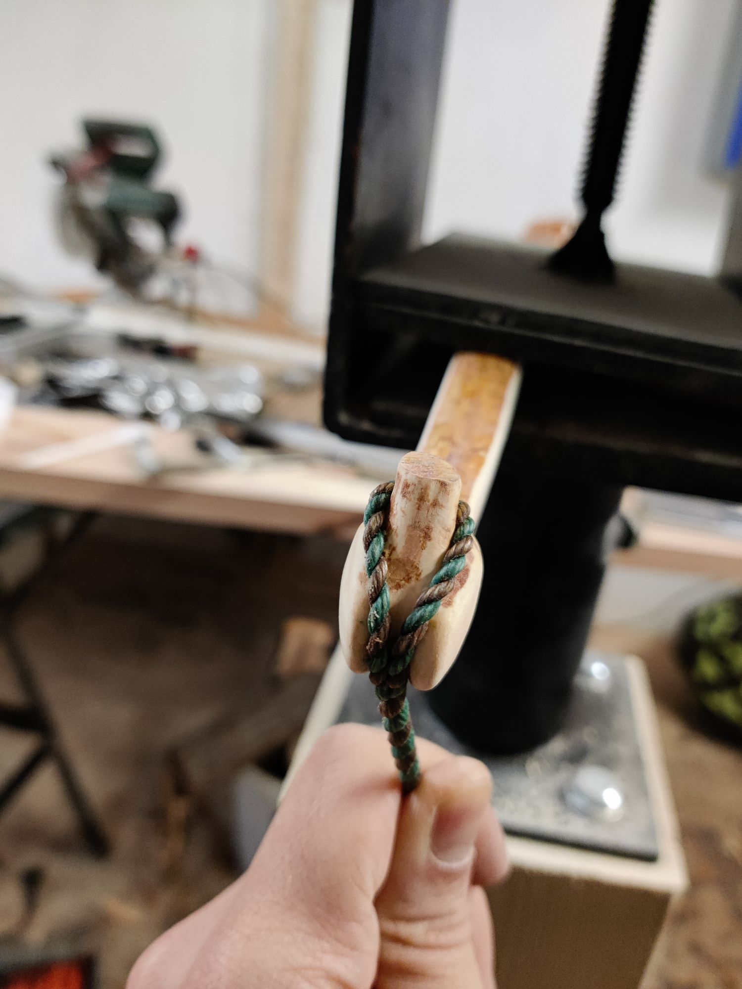

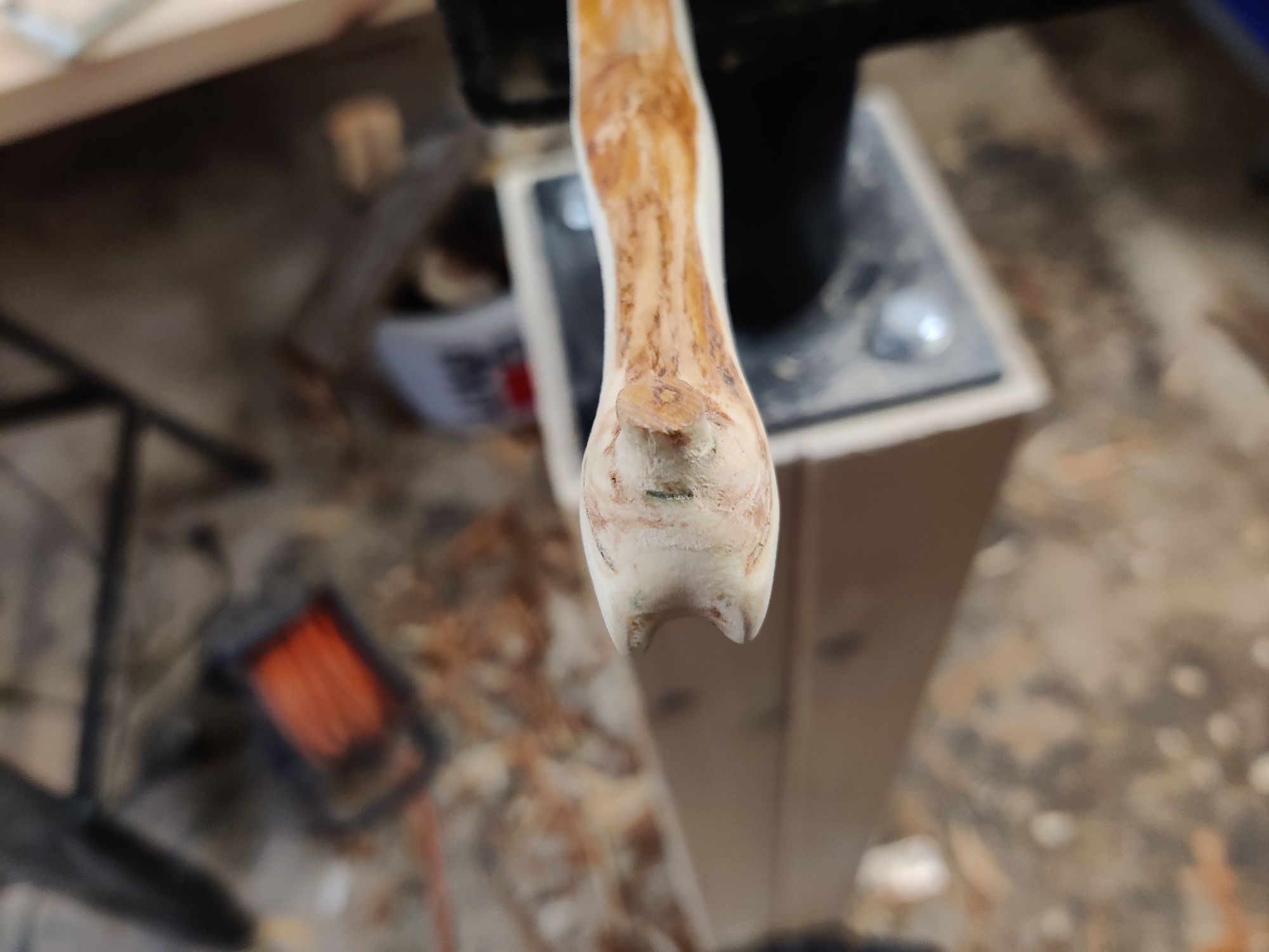

Heute hab ich die "Nocken" ausgeformt. Die Sehne ist nur zur Veranschaulichung. Da werd ich dann eine mit kleineren Öhrchen machen.
Großer Ast
Großer Ast
Kleiner Ast
Kleiner Ast
254 m | Selfbow 50#
Beiträge: 1062
Hat gedankt: 107 Mal
Hat Dank erhalten: 152 Mal
Beitrag von Indie12 »
;D so wollte ich eine Seite meines Bastardindigos auch machen. Mittlerweile gibts aber den Ast nicht mehr, der dafür notwendig war.
Cool, dass es bei dir auf beiden Seiten hinhaut.
Denkst du, es besteht Gefahr, dass da was spaltet in der Kerbe?
Gruß Martin
Indie12 hat geschrieben: 05.02.2024, 20:08
Gruß Martin
Ich denke nicht da sich die Sehne dort ja nie richtig abhebt. Somit schlägt sie auch nicht mit viel Wucht gegen die Kerbe.
Bogenbas hat geschrieben: 05.02.2024, 19:54 Heute hab ich die "Nocken" ausgeformt.
Klasse Detail 👍
Sieht sehr interessant aus:)
Bin auch gespannt. Wär ärgerlich wenn dir da die Sehne beim Schießen runterfliegt.
Sieht fast wie das Bogenende meines Skythen aus, gefällt mir👍

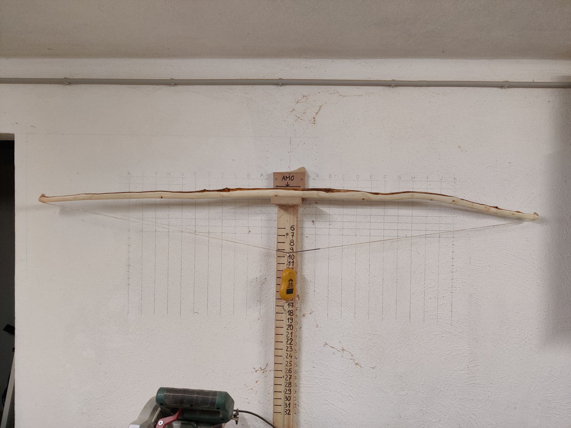

Erste Biegeversuche
@all: Danke 😊
@Basti: Das wird schon gut gehen, da mach ich mir keine Sorgen.
254 m | Selfbow 50#
Beiträge: 6293
Hat gedankt: 78 Mal
Der sieht noch sehr stark aus, wieviel Zuggewicht hat er momentan und wieviel soll er am Ende haben.
