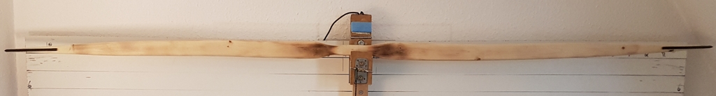

Weiter gehts. Heute wurde getillert für Standhöhe, danach teilweise getempert und die deflexen Enden korrigiert.
Bauchseite nach der Temperaktion
Seitenansicht vor und nach dem tempern
ab jetzt wird der stave auf Standhöhe aufgespannt - hier noch mit der bogenlangen Schnur

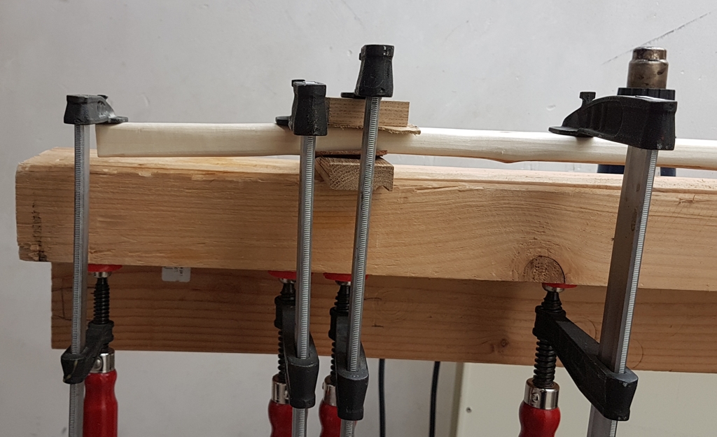

Ein Ende gebogen
Ein Ende gebogen
Die Risse nach dem biegen - nicht schlimm, war eingeplant
Das andere Ende gebogen
Und die Risse zu diesem Ende

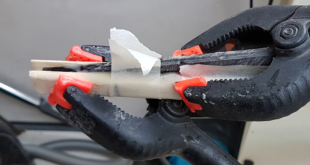

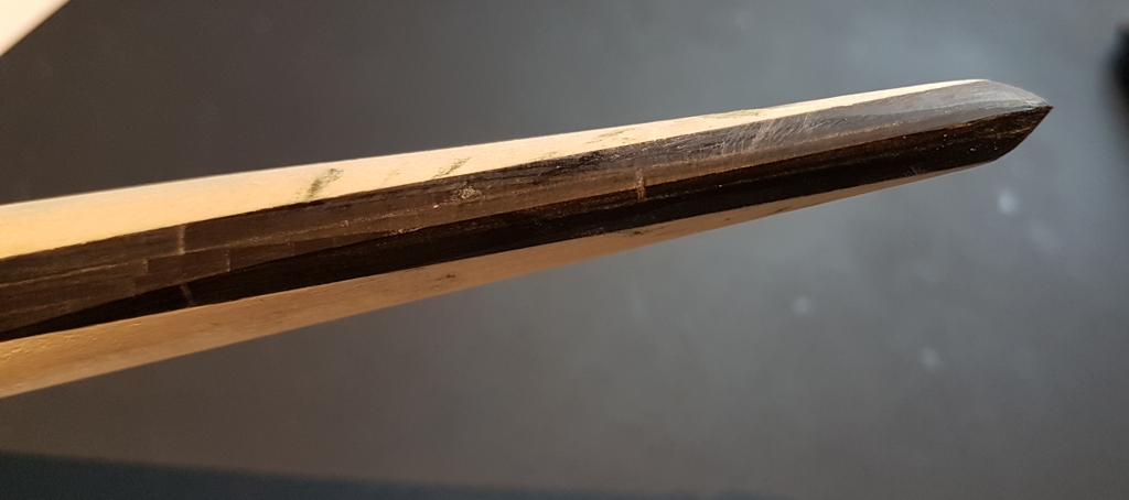

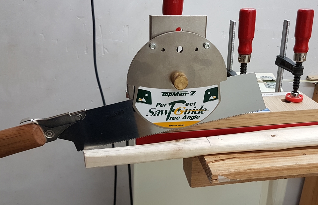

BIRKE
Dann habe ich noch die Nockverstärkungen gemacht.
Aus Hornplättchen habe ich eine grosse Platte geklebt, 15 cm lang, 3-lagig, ca. 7 mm dick
Schlitze ins Holz sägen
Holz raus stemmen
Holz raus stemmen
mit der Raspel den Schlitz verbreitern
Und die Horndinger in die Schlitze geklebt

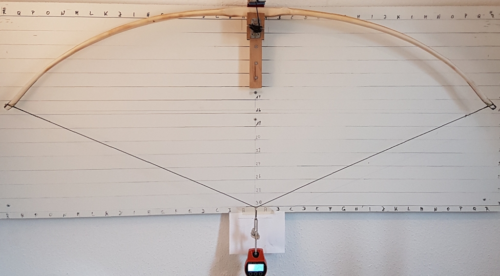

BIRKE
Vorhin habe ich noch ein wenig Holz abgetragen und so sieht das jetzt aus (Standhöhe bei ca. 5" - ich hatte gerade keine passende Sehne zur Hand und die Länge N/N habe ich jetzt auf 76" festgelegt):
22" AMO
22" AMO
Stauchrisse sind noch keine zu sehen, aber die Wahrheit kommt erst noch (die liegt nämlich noch weit entfernt bei mind. 28" AMO)

Sieht doch schonmal gut aus.
Links bei P siehs für mich n bischen nach ner evtl Schwachstelle aus kann mich aber auch täuschen
Beiträge: 6438
Hat gedankt: 209 Mal
Hat Dank erhalten: 300 Mal
Re: Saplingbow 10, Neumi, Hartriegel + Birke
Du täuschst Dich nicht, macht aber nix. Die Stelle wird noch etwas entlastet (im selben WA biegen die ca. 15-20 cm neben dem Griff noch nicht genug).

Bleibt der symmetrisch? Und zugewichtsmäßig: was haste denn bei 22“ ungefähr gezogen? So um die 50#?
Torsten
Beiträge: 6438
Der bleibt asymmetrisch :D . Man kann es nicht so gut erkennen, ist aber so.
Zuggewicht im Moment - ich fürchte, dass ich es mir nicht gemerkt habe :D
Iss aber auch vollkommen egal - der wird solange bearbeitet, bis er optimal biegt und was dann übrig bleibt ist OK.

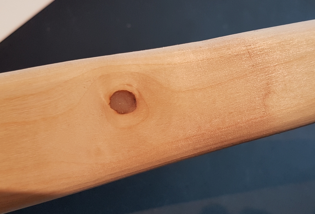

Hier eine Totaststelle, ca. 7 mm tief, aber unbedeutend. Die blauen Dinger sind Kühlpacks, die ich benutzt habe um die Verklebung des Horninlays nicht zu warm werden zu lassen (natürlich mit Alu-Folie abgedeckt)
Loch und Kühlmittel
Loch und Kühlmittel
Loch aufgefüllt
Loch aufgefüllt

Und hier noch der letzte Tiller vor den Nacharbeiten
Tiller bei 30" vor den letzten Nacharbeiten - und wer  jetzt wissen will wie stark der Bogen ist, schaue bitte auf die Waage :-)
