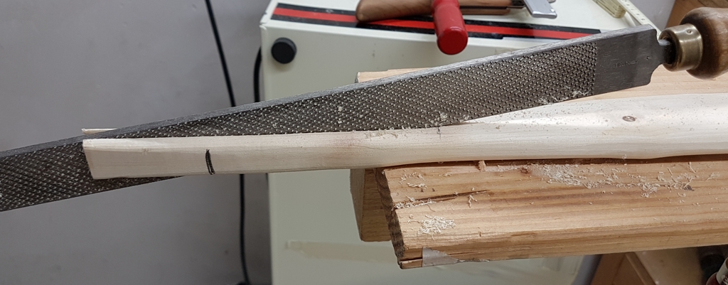

Weiter gehts. Heute wurde getillert für Standhöhe, danach teilweise getempert und die deflexen Enden korrigiert.

BIRKE
Dann habe ich noch die Nockverstärkungen gemacht.
BIRKE

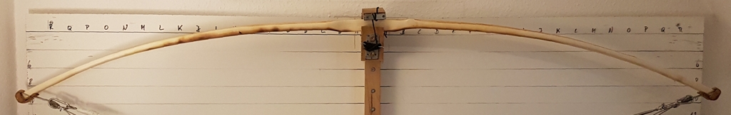

Vorhin habe ich noch ein wenig Holz abgetragen und so sieht das jetzt aus (Standhöhe bei ca. 5" - ich hatte gerade keine passende Sehne zur Hand und die Länge N/N habe ich jetzt auf 76" festgelegt):
Stauchrisse sind noch keine zu sehen, aber die Wahrheit kommt erst noch (die liegt nämlich noch weit entfernt bei mind. 28" AMO)

Re: Saplingbow 10, Neumi, Hartriegel + Birke
Sieht doch schonmal gut aus.
Links bei P siehs für mich n bischen nach ner evtl Schwachstelle aus kann mich aber auch täuschen
Du täuschst Dich nicht, macht aber nix. Die Stelle wird noch etwas entlastet (im selben WA biegen die ca. 15-20 cm neben dem Griff noch nicht genug).
Bleibt der symmetrisch? Und zugewichtsmäßig: was haste denn bei 22“ ungefähr gezogen? So um die 50#?
Torsten
Der bleibt asymmetrisch
. Man kann es nicht so gut erkennen, ist aber so.
Zuggewicht im Moment - ich fürchte, dass ich es mir nicht gemerkt habe
Iss aber auch vollkommen egal - der wird solange bearbeitet, bis er optimal biegt und was dann übrig bleibt ist OK.
Neumi, machste auf geheimnisvoll?
Der rechte WA ist der längere, richtig?
@Klink
32“ aber nur, wenn beide Arme gestreckt sind und bei 15# fängt er schon das Zittern an...
Torsten
@Klink
Torsten
Der rechte WA ist der obere, ja
